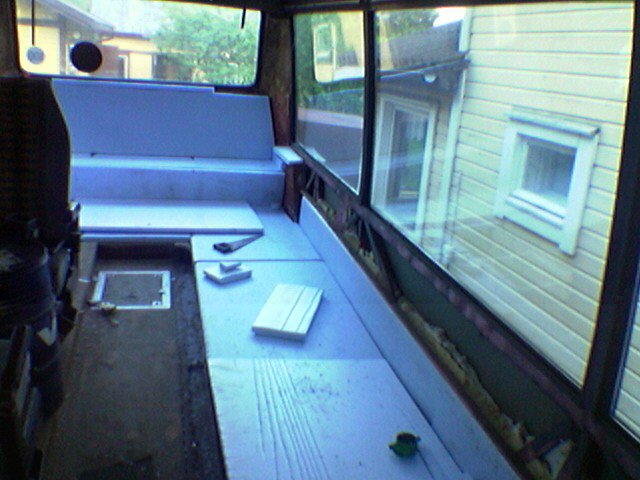

Re: Vanhool projekti alkaa tänään!
Maanantaina oli levyjen leikkuuta.. Toista kuutiota meni makkarin ja keittiön tienoolle, vielä tuntuisi et jonkun palan laitan vielä tuonne peräänkin.
Tilaan pari kuutiota lisää tavaraa kunhan saan makkarin ja keittiön rungon malliilleen!
- Maanantaina leikeltiin levyä seinään.
Laitan ensiviikolla lisää tuoreempia kuvia. - Eristystä!.jpg (64.94 KiB) Katsottu 19440 kertaa

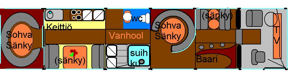

Vaihtoehtoinen pohjapiirros aihio?
Vaalean sinisellä koitettu merkata lasit ja lasiset väliseinät..
Kuulemma oli ahdas tuo etumakkari, oleskelu tilaa eukko ja lapset tarvii enempi, niin lisäsin sinne sitte baarinkin
Markiisi ja auton alta vedettävä terassi raksuttaa jo, mutta katsellaan niitä ensi kesänä kun on ajankohtaisempi

No jo on komiat suunnitelmat! Tuo 235 sisäleveys vaan alkaa laittaa hanttiin monessa kohtaa, mitä ite oon huomannu. Mut sullahan ei tarvinnu lattioita laskea, kun oli tasalattia.
Tänää illalla (yöllä) huomas hyvin kun keli jäähty, ja pikkuauton lasit veti huuruun, niin veti bussin kyljetkin paikoitellen. Luulen että nuo muutamat lämpäreet on irti eristeestä ja siksi huurtuu, ja jos kondensoi ulos, niin varmasti myös sisään...
Ei ole muuten tasalattia
Keittiön kohdalta levitetty nyt käytävää (puhallinkotelon verta 450mm->570mm, tarvii kai baaritiskin jälkeen tehdä tasoitus lounge ohitse
Etupäässä on niin paljon kyllä tilaa, et voisi tasata vain tuon käytävän?
Mites kun nuo tavarahyllyt lähti puhallijn koteloineen, niin kuinka olette ratkaisseet näissä tapauksissa ilmanvaihdon? Olisiko sitten mahdoton ajatus ohjata poisto ilma ruumaan niin saisi sen lämpöisen hyötykäyttöön?
Ruumaan ilmanpoisto tapahtuu tehokkaalla ilmakoneella, meinaa pelkästä tötteröstä tulee ilma sisään. Tuli todennettua tämä vaikka oli etuovi auki ja porasin aukon (60mm)tavaratilaan niin jopas alko veto. Tein reikää keittiö lavuaarin viemärille.
Niin joo sulla ei ollu tasalattiaa vaan Röllissä. Itekkin levensin käytävän köökin kohilta, ja helpostihhan se meni kun kemppiliimalla teki =)

Voisin kyllä laittaa neljännen varvin tuota eristettä, olisi sitten koneen päällä pelti, 300mm ilmarakoa, pelti, 160mmMB1962 kirjoitti:Jos teet takamoottori scaniaan taakse sängyn niin eristä lattia hyvin, kesäkäytössä parin sadan kilometrin ajon jälkeen kun pitäis alkaa unelle hönkii moottori aika kauan lämpöö ja lämmittää mukavasti ylöspäin.
xps levyä + uretaanit välissä, ilmaväli ja päällä sohva / peti. Juu tuo pitää olla ajonkin aika mukava nukuttava "vaimoke" varmaan siellä koisii useamman siirtymän
Kori: Vanhool Alizee 1987

Alkaa olemaan suunnitelmat toteutusta vaille! Sovelletaan tarpeen vaatiessa :D Jatketaan harjoituksia
Ensi viikolla koitan ottaa kuvia sitten urakalla sisältä! (galleriaan)
Seuraavaan levy kuormaan tulee kolme kuutiota lisää xpsää, riittää tahi ei..
Koitetaan päästä mahdollisimman energia tehokkaaseen eristykseen, mitään tuo paina mutta sisätilat pienenee kummasti (pysyy isompikin tuoppi lasilla ilman lasin reikään asennettavaa eristettä) Lähtee nuo kattoluukut myös pois, hukkaa lämpöä aika hyvin!!! Tarvii tuo ilmanvaihto toteuttaa hyvin myös.. Saattaa muuten olla tunkkaista kuin kylmälaukussa
Ruumaan tulee myös eristys.. Tarvii alkaa tuohon ilmanvaihtoon järjestää älykkö hommiin.. Hytin lämpö hyödynnetään alakerrassa ja sieltä kautta ulos?
Puran nuo keulan patteritkin pois ja laitan tilalle 2kpl niitä orkkis vesipuhaltimia. Ruumaan jää alkuperäiset patterit ja lattialämmitys kuskin luolaan. Saatan juotella yläkerran pattereista alas lisää patteristoa, wepasto päälle ja vola lattia lämmitys
Piirtelin tuossa auton alta tulevan terassin runko ja kisko systeemeitä myös.. Saa sataa vaikka piruja niin on ulkona markiisin alla 10 neliön olohuone säältä suojassa! Kasaus ja purku saattaa onnistua jopa alle minuutin, suuntaansa?
On ajatukset muuttunut tässä parin viikon aikana rajusti! DD tarvisi olla et saisi elintilaa riittävästi.. No harjoitellaan tällä ja toteutetaan hyvät puolet jossain vaiheessa "Teiden Kuninkaaseen"
