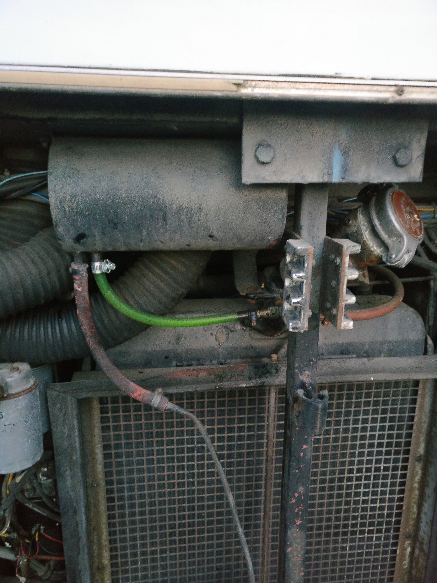

Jäähdytinnesteen tarkkailuun tein ratkaisun.
Vaihdoin siis paisariin tulevan letkun läpinäkyväksi.
Periaatteessa homma menee niin, että jos letkussa näkyy nestettä, ei tarvitse korkkia raottaa.

Huomasinpas illalla jännittävän ilmiön liittyen jäähdytysnesteeseen.
Ylivuotoputken alla olen pitänyt tuollaista 5 litran kanisteria keruuastiana. Nyt siihen oli tullut ehkä puoli litraa nestettä, siten että putken pää oli pinnan alla. Nyppäsin kannun alta pois, niin alkoi lirinä käymään kun neste alkoi virrata paisarista takaisin jäähdyttimeen
Tekeekö tuo nyt jonkun ilmalukon tjsp. jos ylivuoto jää nestepinnan alle?
Sahasin ensiavuksi putkea lyhyemmäksi siten, että pää pysy juuri kanisterin sisällä, mutta nestepinnan ei pitäisi saavuttaa sitä
