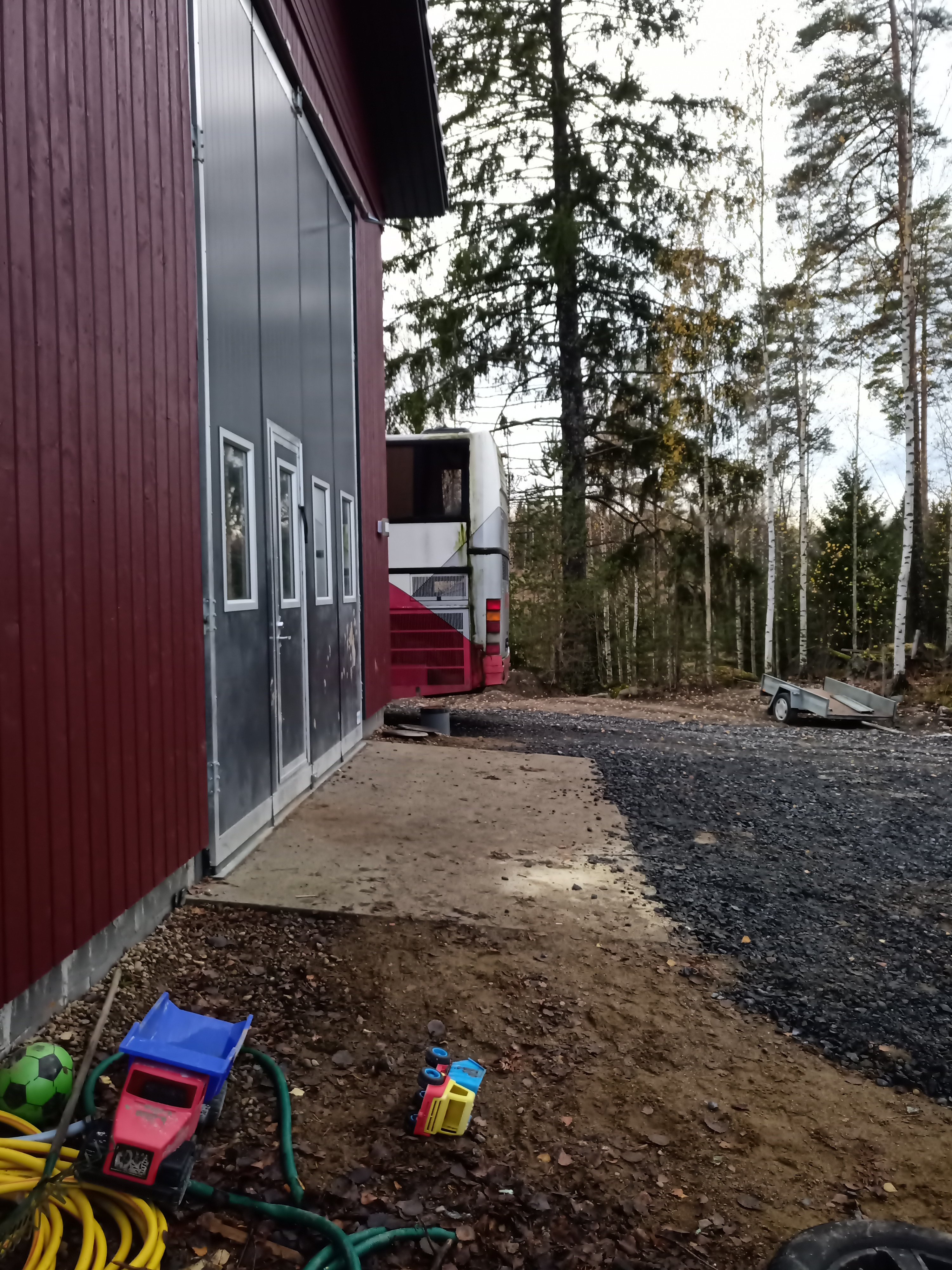

Tää kai liittyy harrastukseen, toki työ rekkakuskina vaikuttaa myös tilantarpeisiin...
Joko bussi vei rekan parkin tai sitten rekka luovuttaa paikan, joka sillä oli lainassa bussilta. Riippuu kai kummalta kysyy, joka tapauksessa toinen joutuu muuttamaan tien taakse.
