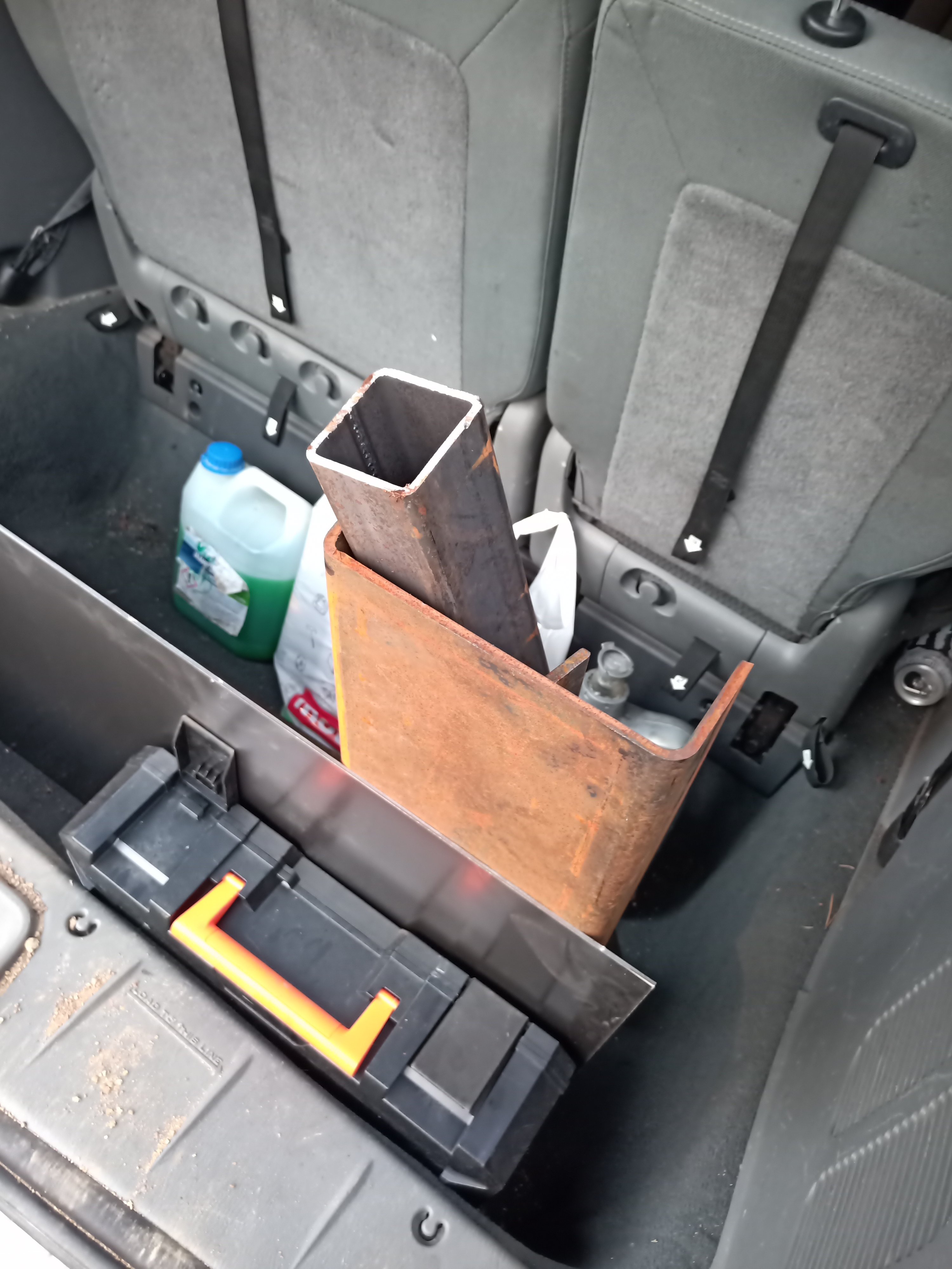

2. akselin uusi yläpää, näitä on siis kaksi, tehään samanlainen kuin alkuperäinenkin oli, sehän kesti 25 vuotta... Peltiä tarvitaan ylälautasen tukirautoihin, vanhasta saa vielä mallin.
Tämmöset tarttu bussin mukaan hakureissulla, nää toimii toivottavasti vähän vähemmällä remontilla...

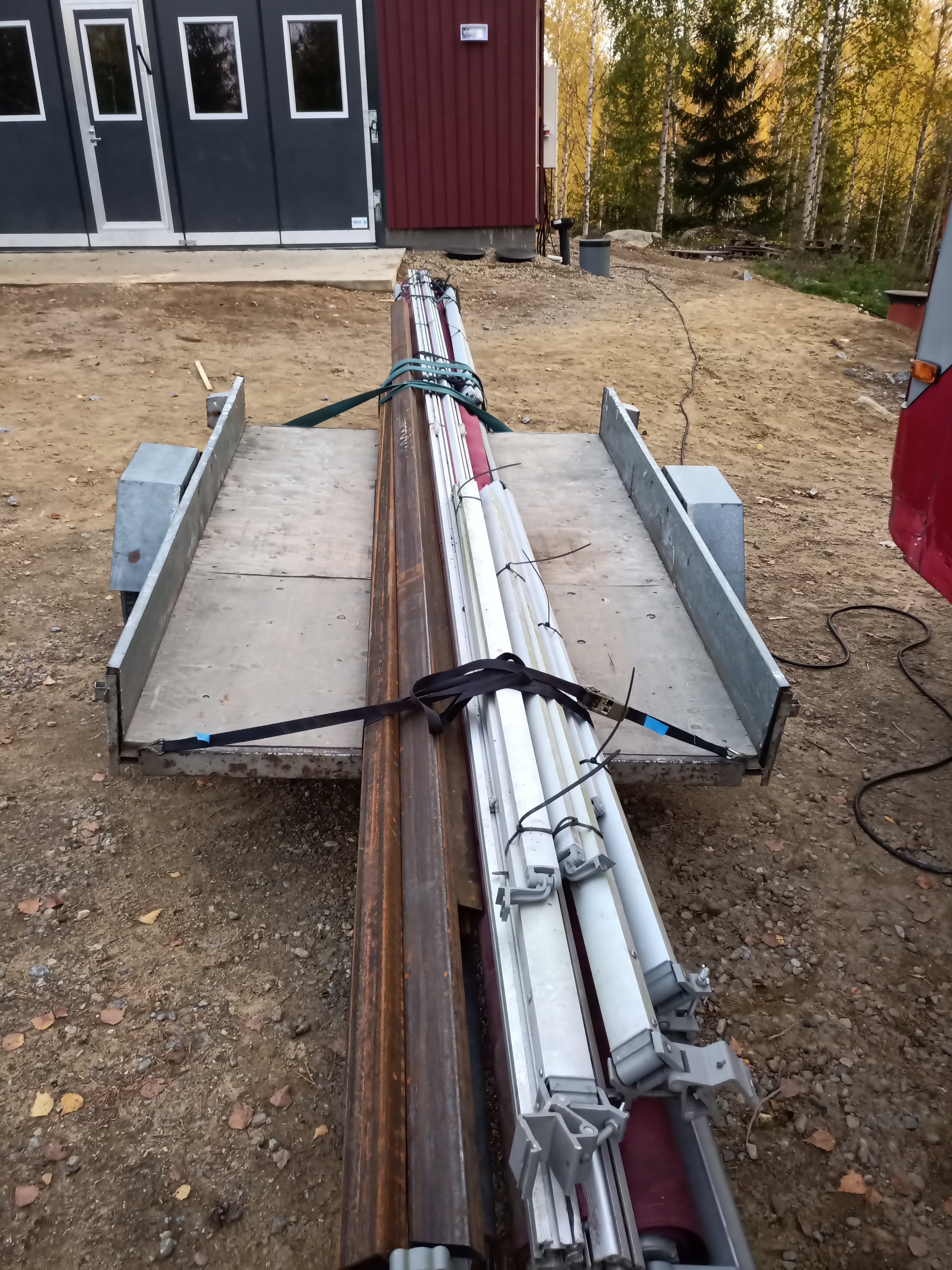

Ensimmäiset bussin osat lähetetty pintakäsittelyyn, loppuviikosta näkee sitten millaiset niistä tuli. Viimeistelyyn en juuri jaksanut panostaa piiloon jäävissä, joten roiskeita ja teräviä kulmia löytyy. Mutta muoto alkuperäinen ja materiaalivahvuus alkuperäinen tai enemmän. Hitsattu kiinni vähintään saman verran kuin alkuperäisessä, saa kelvata...

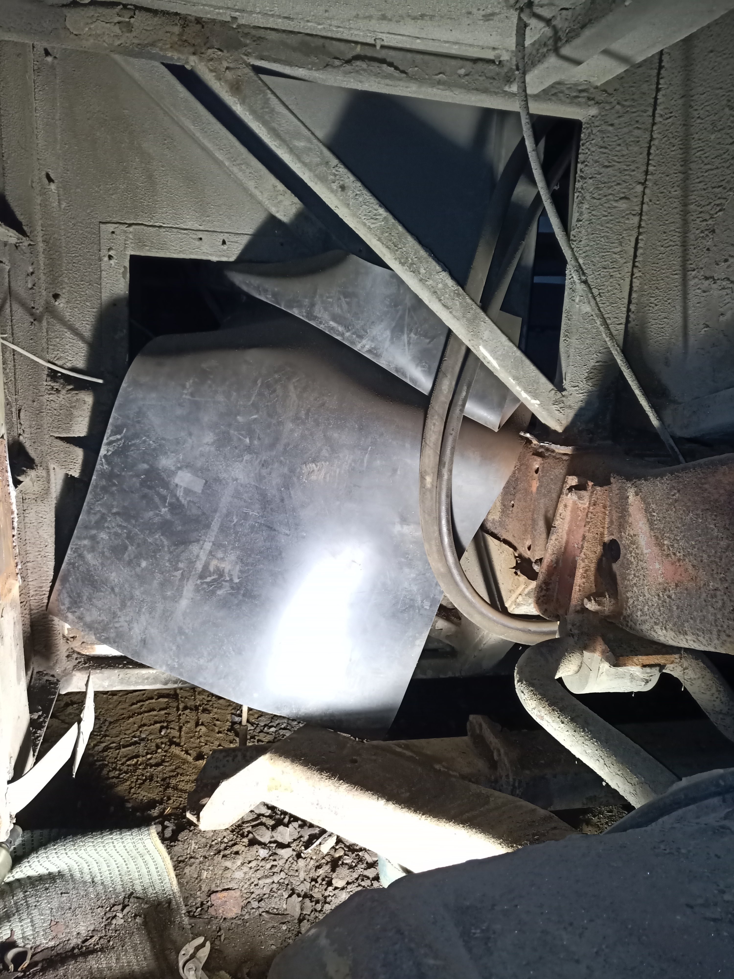

Pyöränkotelo on melko tyhjän näköinen, mutta tästä on hyvä jatkaa. Kaikki irtos ehjänä, paitsi palkki, tasoventtiiliin vaan katkes pultit reikiin, eli sen joutuu jotenkin patentoimaan uuden palkin kylkeen kun särkeäkään ei viitsi.Yllättäen löyty myös melkein uusi ylälautanen jousesta, pussi ja alakuppi vanhat, joku on säästänyt väärässä paikkaa. Kuppi kelpaa kyllä, mutta pussin joutuu vaihtamaan, ei kehtaa suomulle mennyttä laittaa takaisin... Kumimatto on kuvassa kipinäsuojana.
