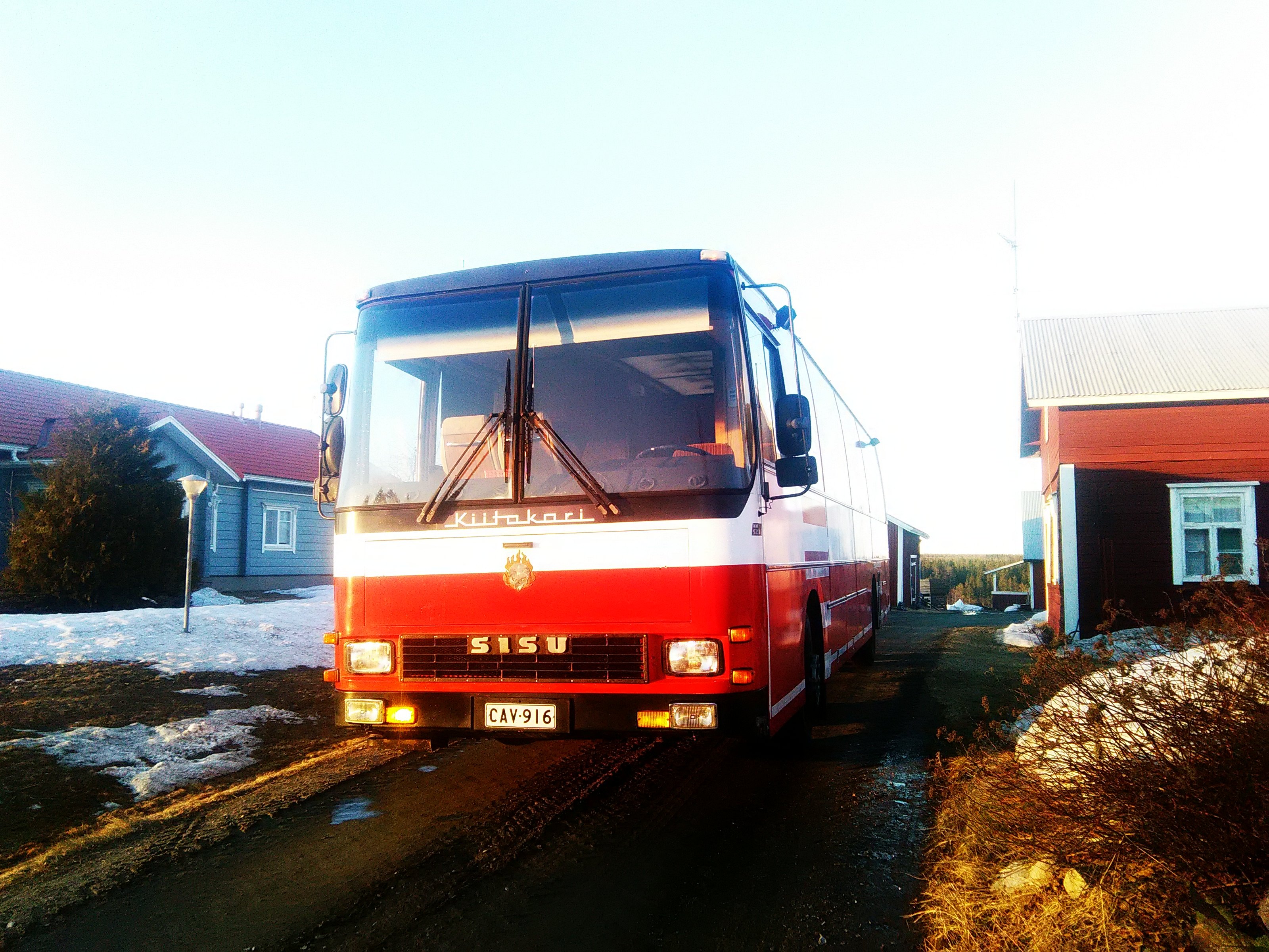

Pikkuhiljaa uusi tulokas sai paikan kodissa, tänään se sai uudet moottoriöljyt, vähä myllyä ja vahat päälle niin sai vanhat pinnat uutta kiiltoa.
Tulevaisuudessa pitää aloittaa "sisäsaneeraus"

Re: Kirjasto sisu
Kovin on tutun näköinen suis-hukkanen...
