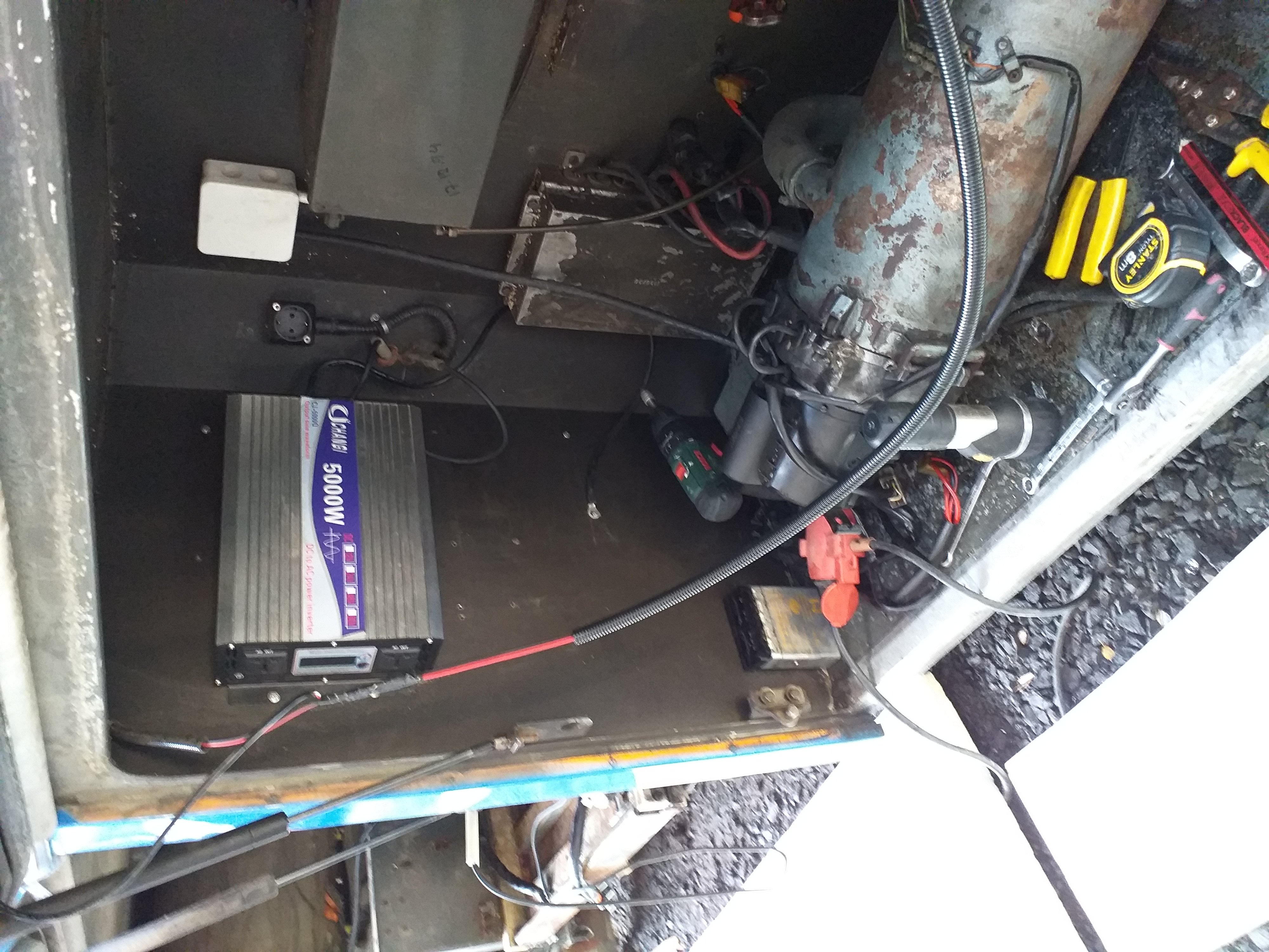

Tässä suunnitellu, että jahka suapi rahhoo (en kuulunut eurojackpot porukkaan
 ),niin investoin 285w aurinkopaneeleita 6kpl( arvioni määrästä),mppt keskuksen, ja 2kpl 185ah tavan ajoakkuja hupipuolelle. Tulin siihen lopputulokseen että on lähes toivotonta yrittää tehä niin että pärjäisi edes 2vrk puskaparkissa omilla hupiakuilla. Ilmalämpöpumppu vie n.500-600w/tunti. Muut ehken 200w. Ei pärjää pelkillä akuilla mitenkään edes sitä paria päivää ilman että latailee sitten jollain tunti tolkulla. Tai siis pärjää, mutta sitten akkuja on oltava 6 tms, ja ne jo maksaa 2000€.... Siitäpä se ajatus sitten lähti. Elikkäs. Haluaisin että saan paneeleista n. 1500w, niin miten ne kytketään? Ja pitääkö niiden tuottama sähkö mennä akkujen kautta aina? Ajattelin että jos max teho 1500w, käytännössä silloin jos saa 700w, niin sehän menee käyttöön suoraan, eli ei ole tarkoitus sen kummemmin jemmata muuta kuin sen 2 akun verran hätävaraksi. Paneelit löysin halvalla, uutta tekniikkaa olevat 285w 115€/kpl. Kukaan ei ossoo neuvoa. Montako paneelia tarvitsen että saan sen 1500w, minkälainen mppt niille, miten paneelit kytketään  montako sarjaan ja sitten rinnan? Ja mitä muuta pitää huomioida.
Aika laaja kysymys, mutta panelit kytetään siihen säätimeen, säätimen vaatimalla tavalla (sarjaan/rinnan tai niiden yhdistelmä), säädin lataa akustoa, ja akustosta otetaan virtaa normaalisti. Jos aurinko tuottaa enemmän sähköä mitä kulutetaan se menee akkuun talteen niin kauan kunnes akku on täysi.
Jos sulla on 285Wp panelit, niin se tarkoittaa että niistä lähtee se 285W silloin kun taivas on aivan pilvetön, panelit ovat täysin suoraan kohti aurinkoa, ja ne ovat mahdollisimman viileät.
Optimiratkaisu olisi jos lataussäädin olisi yhdistelmä laite jossa on invertteri, maasähkölaturi ja aurinkokennolaturi kaikki samassa paketissa. Kun vertti ja aurinkolaturi ovat erilliset, ne saattavat mennä toisistaan sen verran sekaisin että kumpikaan ei lataa, mutta tämä tietysti vaan kun maasähköä ja aurinkoa on tarjolla.

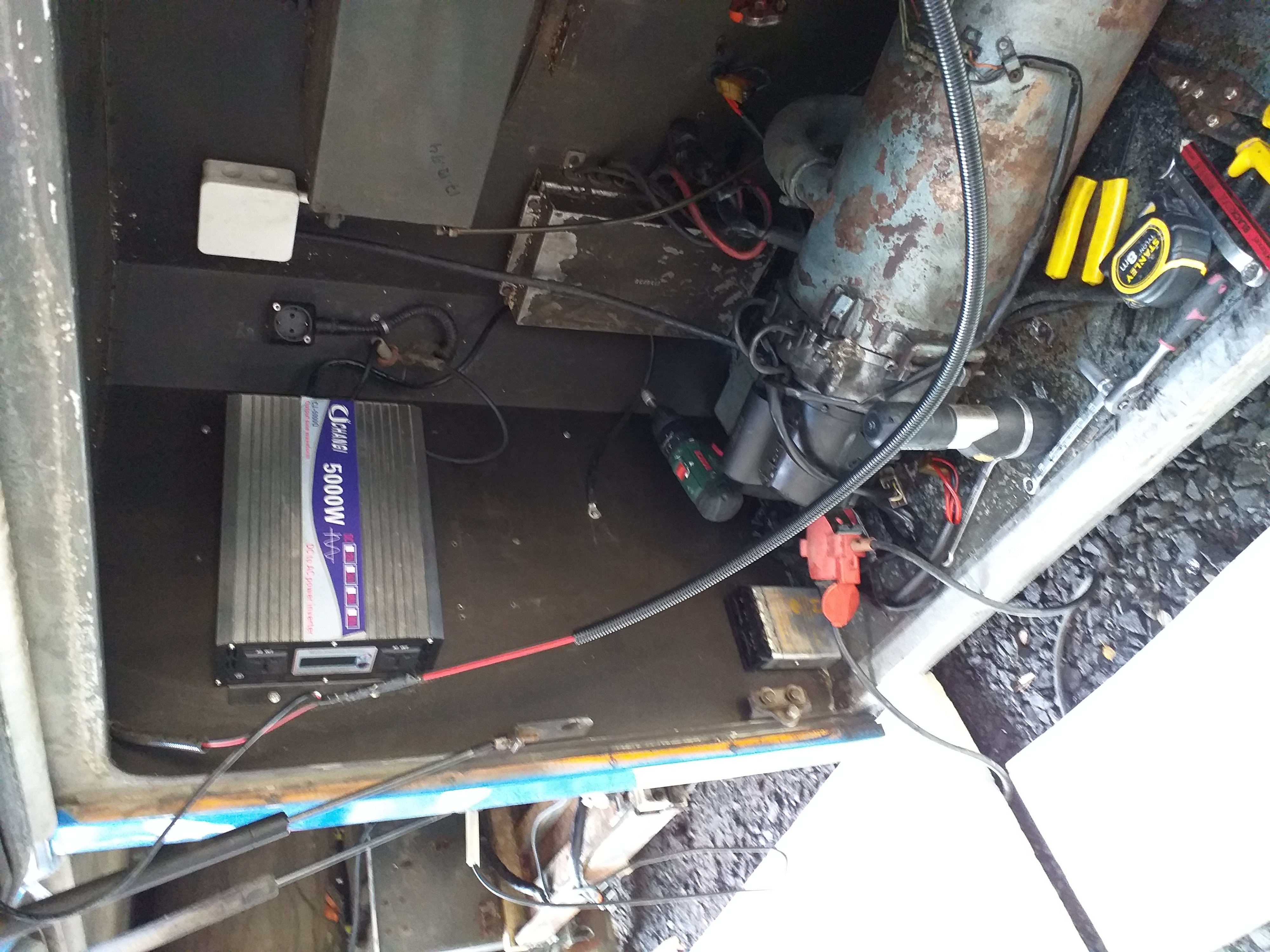

Juurikin julen mainitsemaa laitetta tarkoitankin, tämmöstä: https://www.vapaakauppa.net/hybridilait ... n-50a.html. ilpin kulutus on mitattu mittarilla, muut laitteet on hankittu mah vähän kuluttavina, niistä ei juurikaan tule kulutusta, niin sillä 700-800w/t pärjätään hyvin. Meillähän on kaikki sähkösyöpöimmöt kaasulla, kuten uuni ja hella. Jääkaappi on sähköllä, mutta vie 20w/t, wc 15w/t, valaisimet hommataan led, niistä ei juuri kerry. Tv vie sen 100w.
No pitää viellä laskea paperille kaikki, mutta n.700-800w, niin siitä lähti se ajatus että tuplaten pitäisi paneeleista irrota, eli 1700w, kun sitä ei saa kuitenkaan niin jos sen 700w saisi käytännössä.
Uskoisin toin 1700W paneelitehon riittävän liiankin hyvin tuohon tarkoitukseen. Mökillä revin kuudella 270W paneelilla pahimpina kulutuspäivinä 10kWh tuottoa ja sähköä otetaan järjestelmästä melko surutta. Pohjakulutus on sellaista 100-200W. Jääkaappi, läppärit, telkkari, sähköpyörien akkulaturit jne....sekä syöppöinä kaivonpumppu, induktioliesi, kahvinkeitin, mikro, astianpesukone. No nuo on hetkellisiä. Tuon pesukoneen käytön, kun ajoittaa keskipäivälle niin voiton puolella pysytään maaliskuulta lokakuun puoleen väliin.
Aluksi ajattelin rakentaa tuohon 24v rinnakkaisjärjestelmän valaistukselle, mutta nyt olen luopunut suunnitelmasta. Invertteri vie sen minkä vie - ensimmäisenä kautena sammuttelin sitä yöksi, mutta kulutus on niin pientä - ei maksa vaivaa. Nykyään mökillä palaa valoja läpi yön ja sähköpyöräkin saa olla latauksessa.
Pitäisin tärkeänä isoa akkukapasiteettia. sillä saa puskuria pilvisille päiville ja akut voi ladata täpötäyteen roikalla sitten kotipihassa. Off Grid-mökillä tuo ei onnistu - syksyllä lataus jää väkisinkin vajaaksi ja sydäntalvella paneelikentässä ei tapahdu juurikaan mitään ja järjestelmä sammuttaa itsensä.
Sehän tuossa on hyvä että jos systeemi jää hieman vajaatehoiseksi, niin siihen voi helposti lisätä akkuparin. Sen lisäksi että puhdas akkukapasiteetti kasvaa, myös sen latauksen vastaanottonopeus kasvaa.
Lyijyakuillahan yksi merkittävä tekijä on sen suhteellisen pieni virranvastaanottokyky. Isommalla akustolla myös latausteho kasvaa, ei tietysti suhteessa akuston kokoon, mutta absoluuttisesti.
Litium akuston yksi suurimpia etujahan on sen nopea lataus, eli jos vaan laturissa riittää potkua sen saa ladattua paljon helpommin ajon aikana täyteen, kun tyhjän lyijyakun lataaminen ottaa väkisinkin vuorokauden verran.

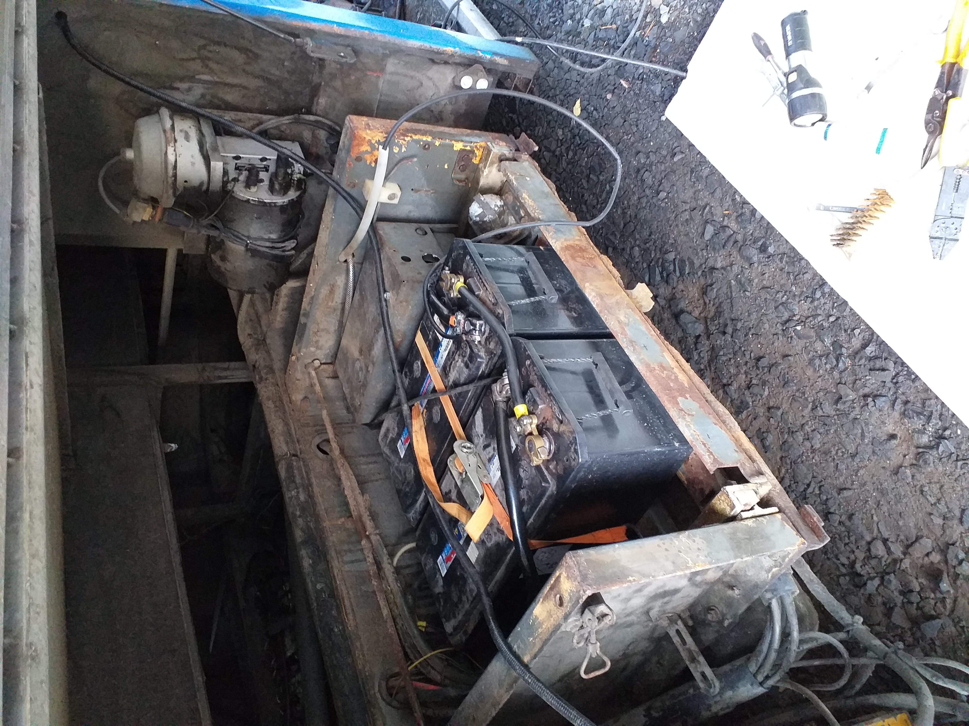

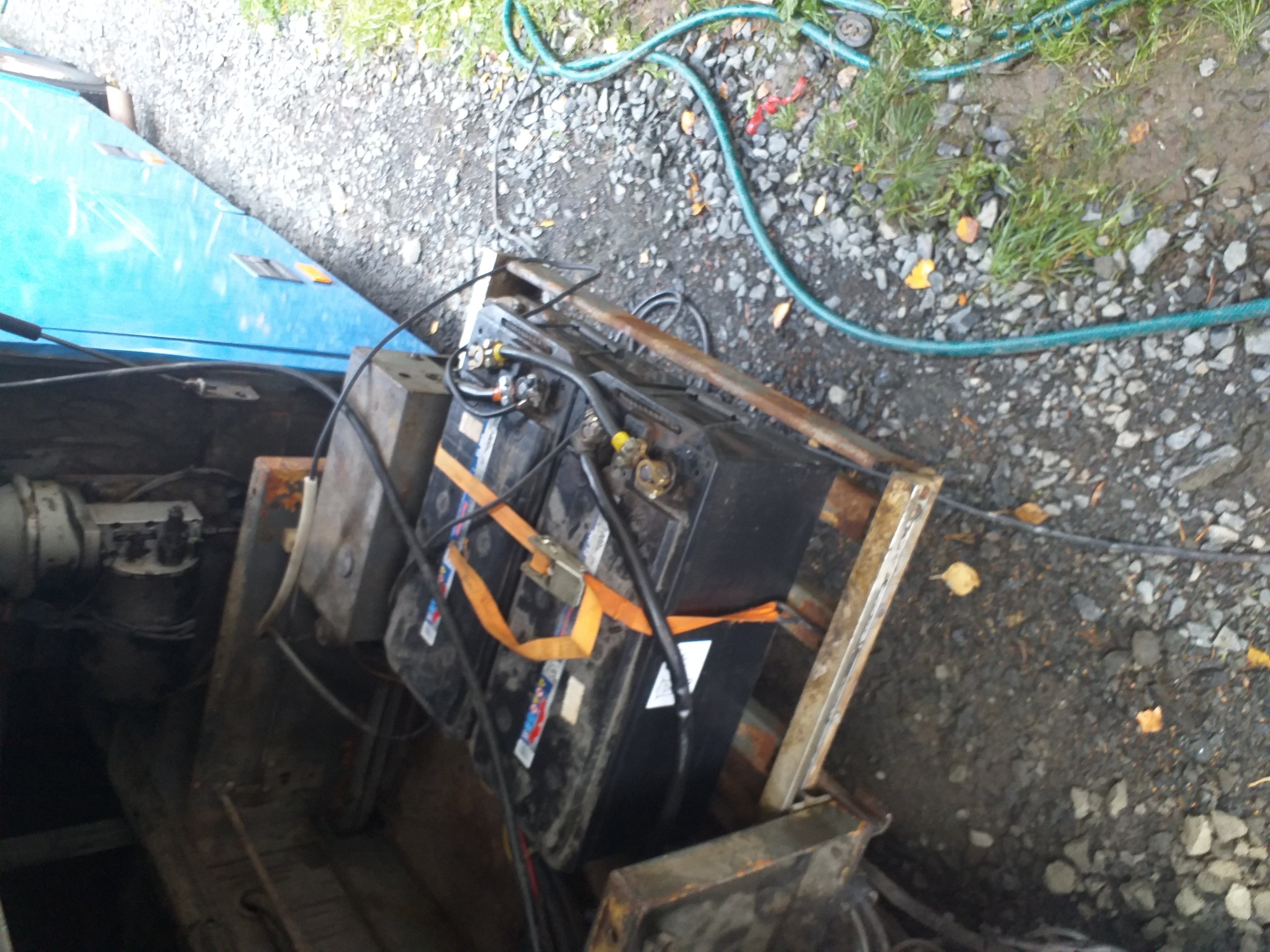

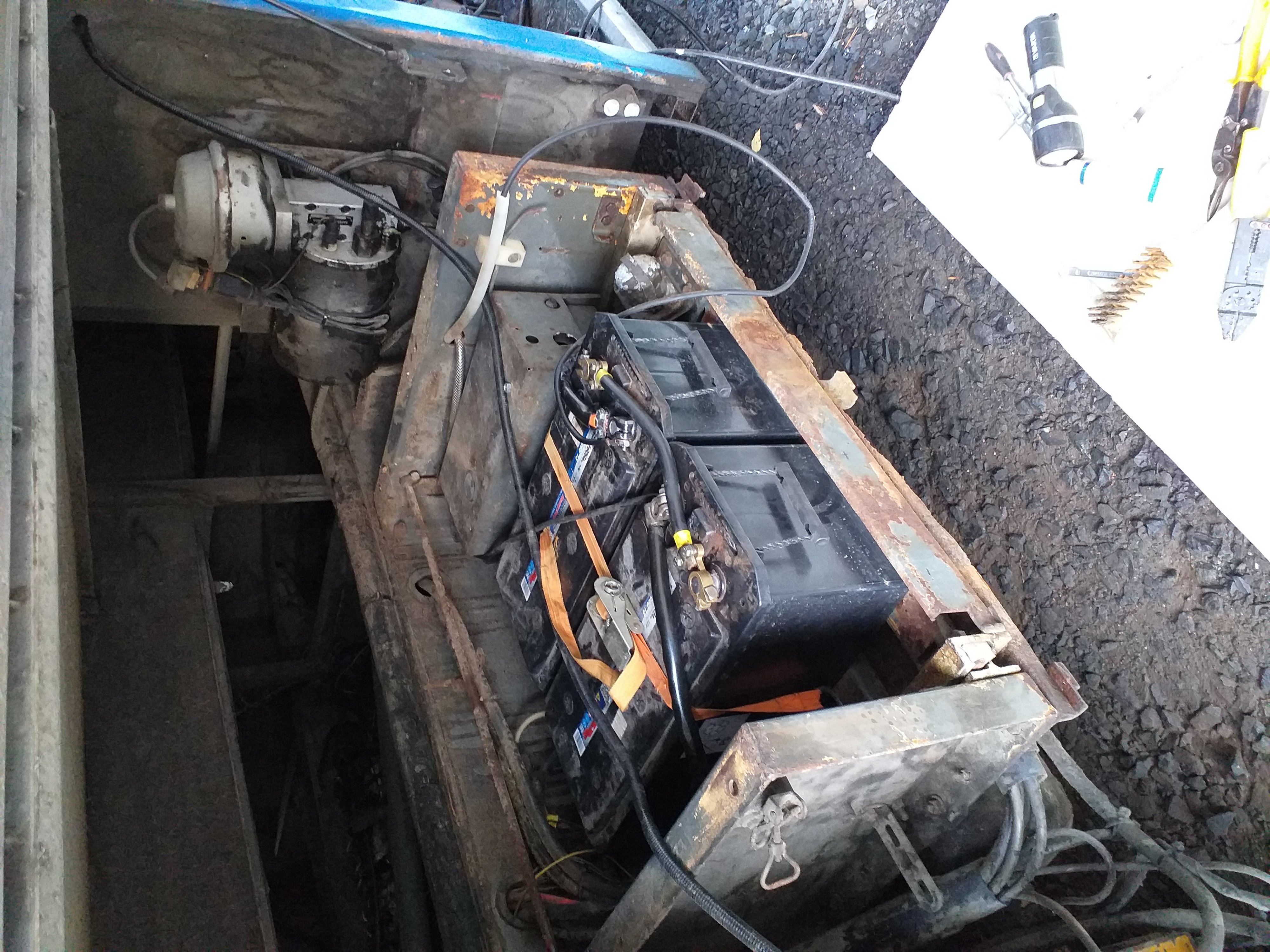

Niinpä niin. Kuten porukka sanoi tuurissa että toinen akku sökönä sulla, niin totta. Kotipihassa eikä inahdakkaan vaikka 300km on ajettu, akkulaturilla piti pistää käyntiin tuurissakin. Uskomatonta mutta totta. Eli se auton mukana tullut 12v 1500w inventteri hajotti akun. Ei sitä verttiä käytetä muuten kuin ajon aikana, ja pelkästään jääkaappi on päällä, ja se ei vie kuin max.10w/t, niin silti se sai akun mäsäksi. Tässähän oli akut mäsänä kun ostin, tai siis toinen akku oli huono ja toinen ihan hyvä, kunnes unohdin pikku hiprakassa lataukseen ja keitin ne molemmat pilalle. Eli se vertti oli hajottanut senkin. Verttihän ei toiminut ennen kuin nyt kesällä kun sain korjattua sen. Jos olisin tiennyt niin olis ollu halvempi nakata järveen se. Nyt männöö 400€ vähän turhaan, olis pitäny minun tajuta että ei kannata kytkeä sitä. Noh, tietääpähän nyt tuonkin.
Jos sulla on 24V järjestelmässä 12V vertti kytkettynä vaan toiseen akkuun, niin akku kuolee varmasti.

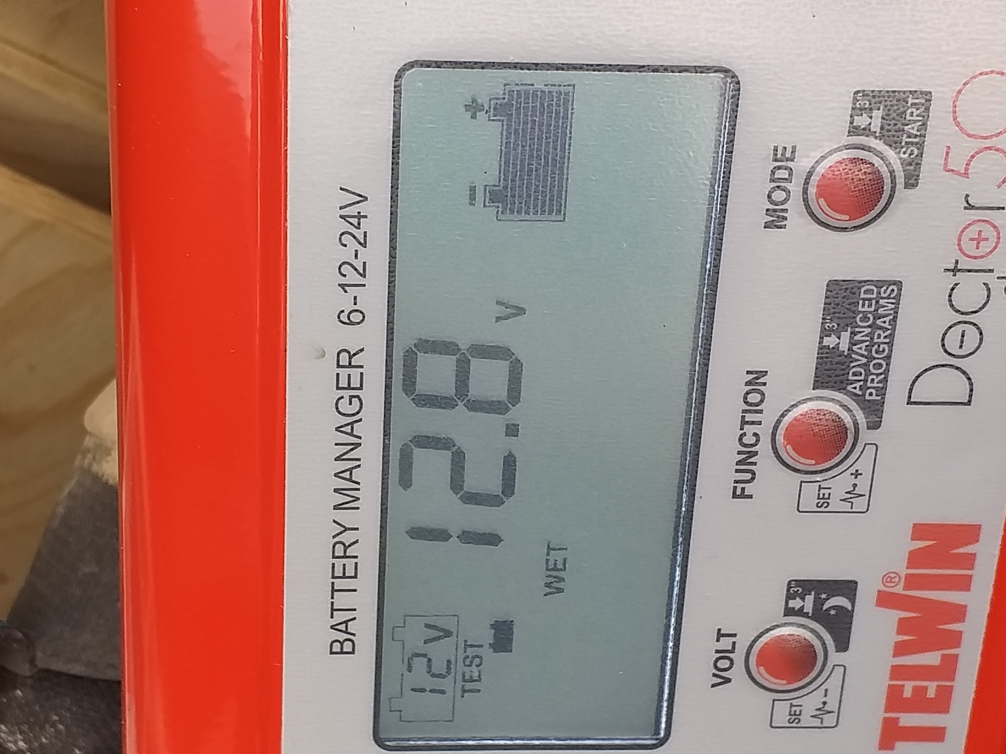

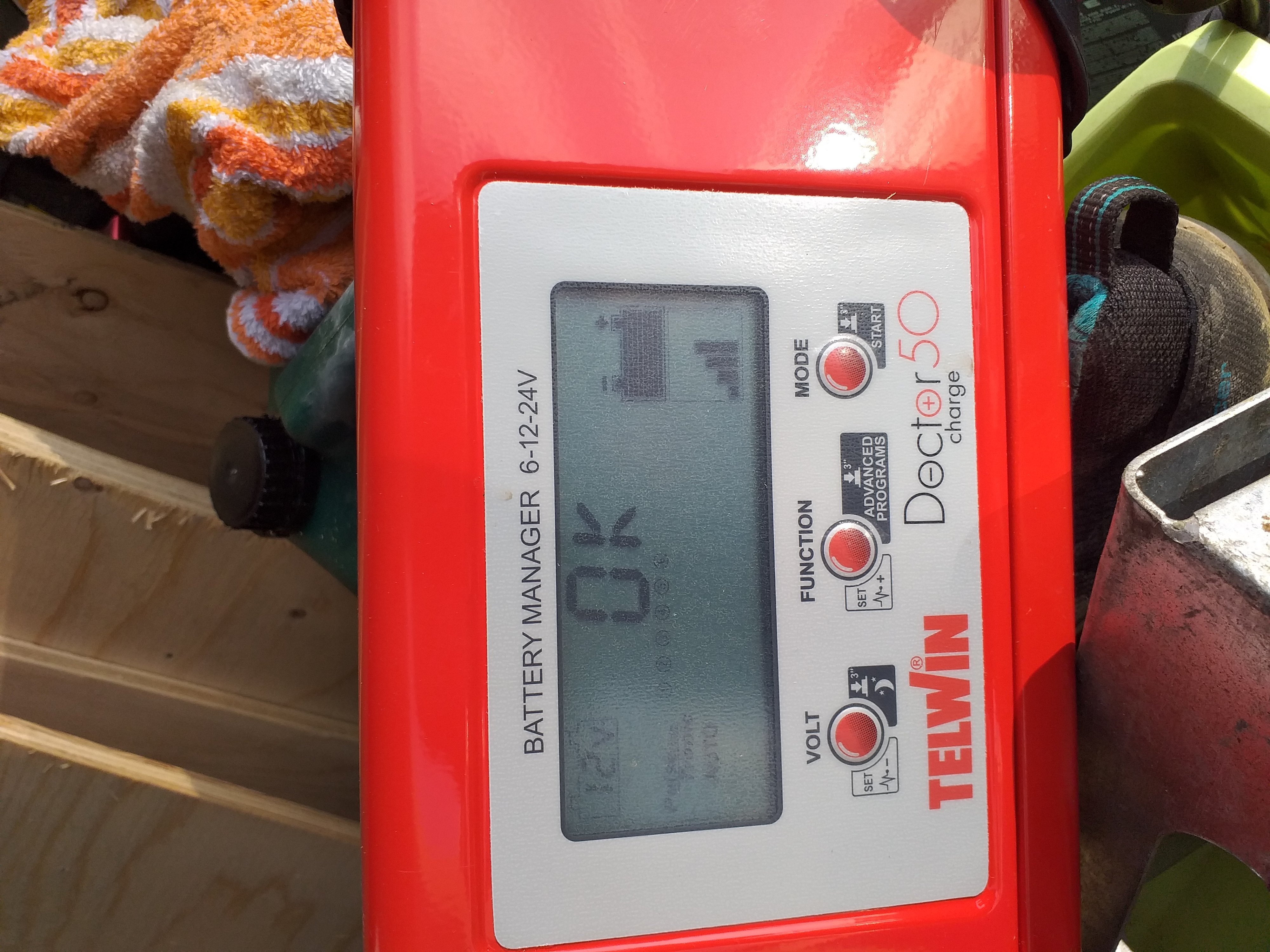

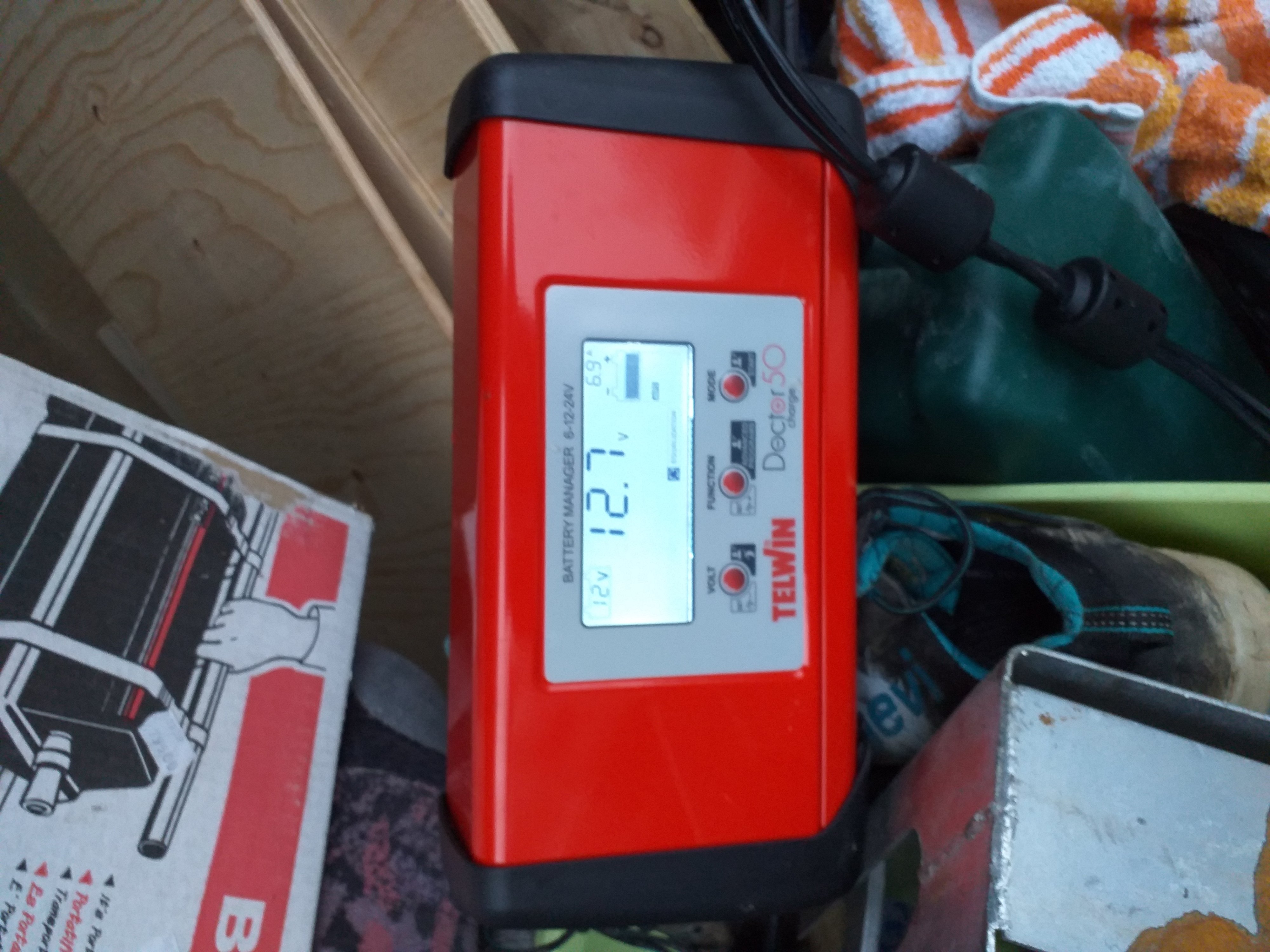

Tarvitsen ylläpitolaturin akuille. Tekeekö tuolla mitään, tai onko parempia/halvempia vaihtoehtoja? En ala tilaamaan kiinasta. Yritän elvyttää tuon invertterin rikkoman akun, ja muutenkin eikös tuommonen kannata olla.
				Brian
 - Viestit: 109
 - Liittynyt: 24 Heinä 2018 21:36
 - Truck: Volvo B10m Eagle560
 - Location: Savonlinna
 - Member id: 461
Minulla on tuollainen Telwin ja hyvä vehje on, mutta jos pelkäksi ylläpitolaturiksi hommaat niin luulisi halvemmalla jonkun perinteisemmän mallin saavan. Esim Bentonin bx2:sta saa noin satasella https://www.jussinmaki.net/autosahko/tu ... /1703-BX2/
Tuolla Telwinin akkujen elvytystoiminnolla olen saanut heräilemään akkuja jotka eivät perinteillä laturilla herää.
Ainakin yhden akku-ukon mukaan ylläpitolaturi on eri asia kuin akun ylläpitäjä.
Tuo "ylläpito" toiminnallisuus on usein, kuten tuossakin tuotekuvauksessa mainitaan, auton sähköjärjestelmän ylläpitoon esim akunvaihdon ajana, tai sitten esim akun herättelyä, jossa palautetaan osittain menetettyä kapasiteettia.
Mä laitoin harrastepelin akkuun bentonin älylaturin kiinni talveksi kun kuvittelin että se soveltuu ylläpitolaturiksi. Keväällä akku oli piloilla.
Eli jos hankkii laturin jonka tarkoitus on pitää akku latingissa ja kunnossa kuukausien ajan, siihen pitää hankkia nimenomaan siihen tarkoitukseen tarkoitettu, tai sen osaava laturi, jota tavallinen älylaturi ei osaa.

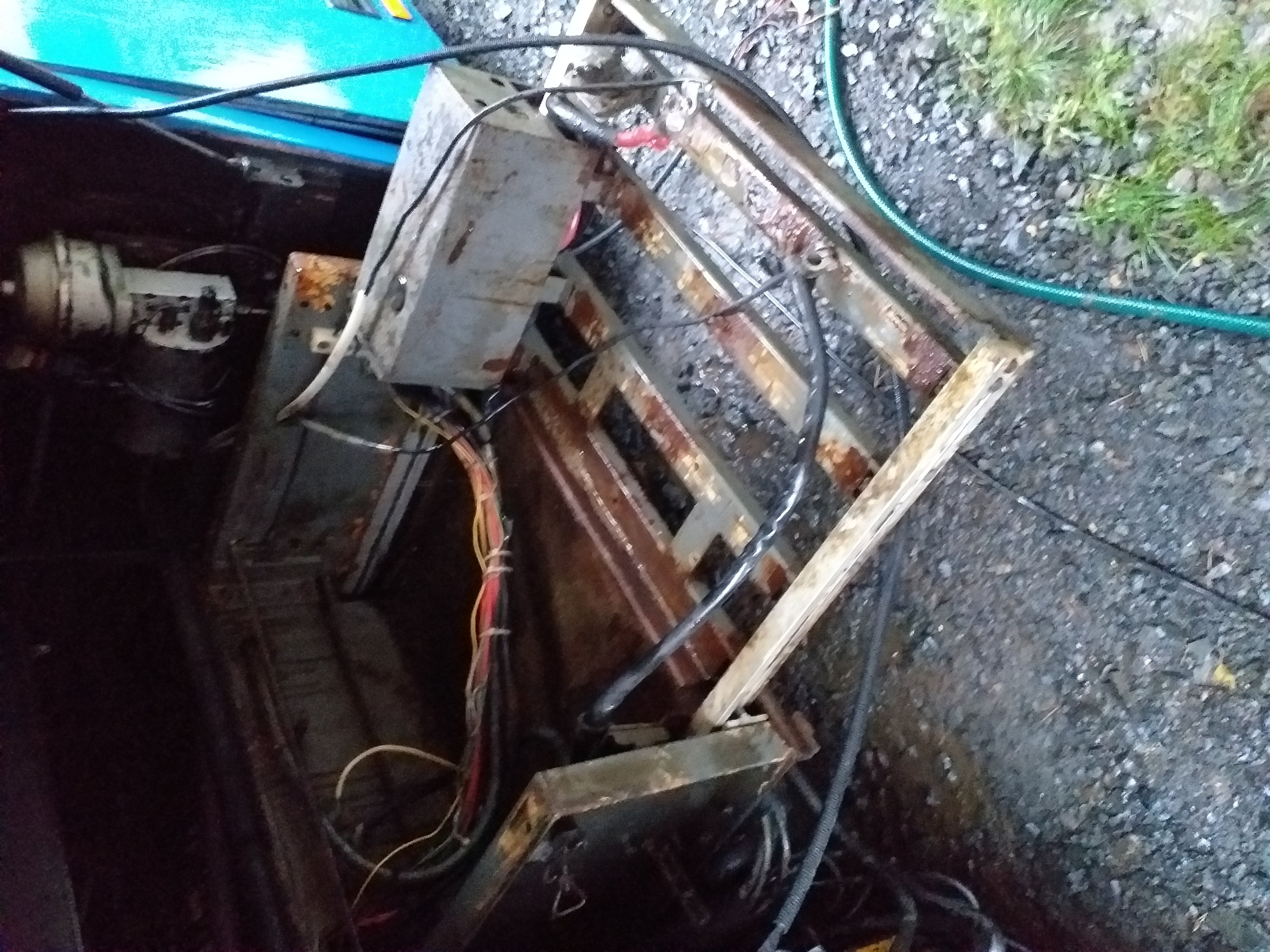

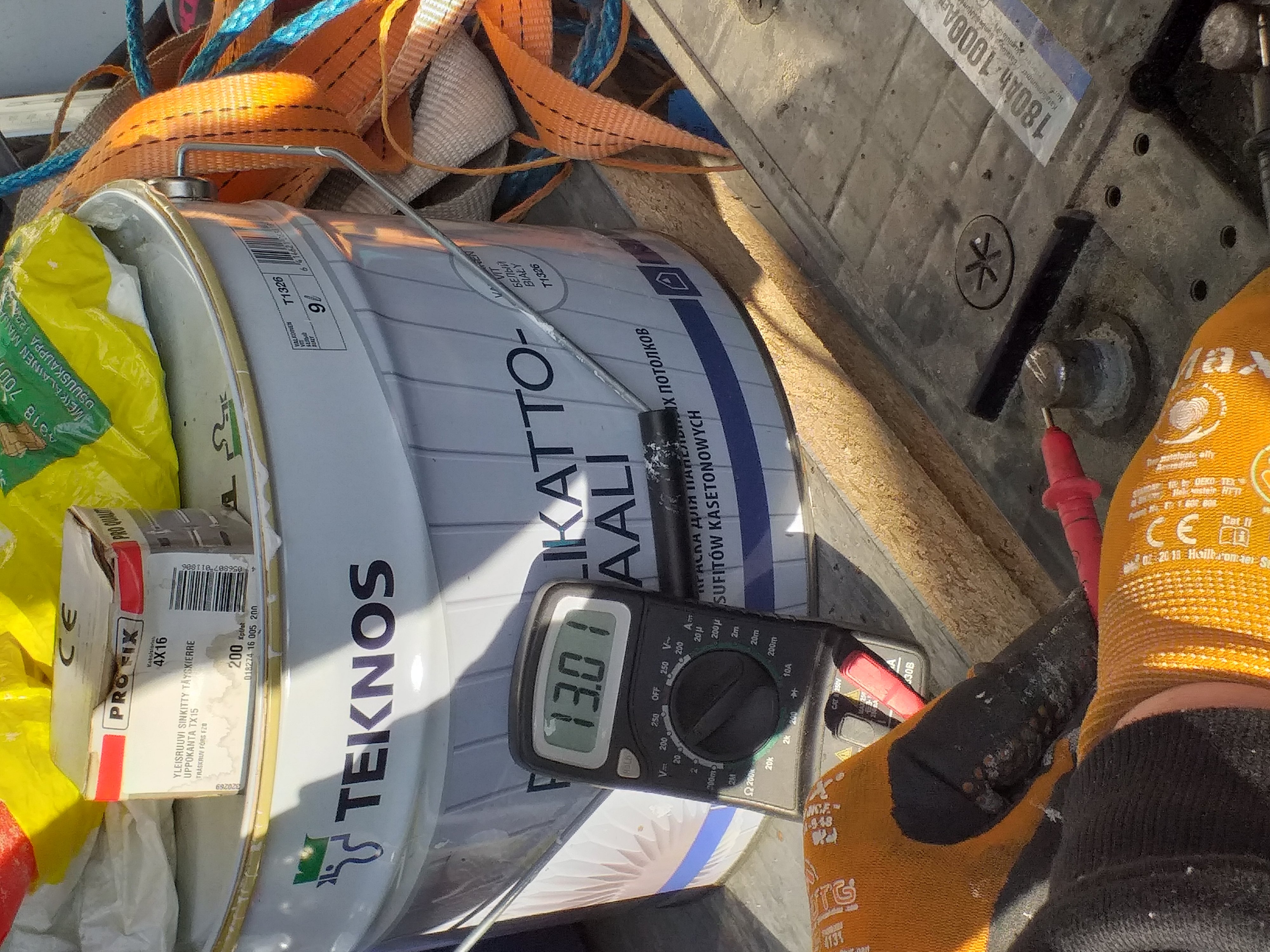

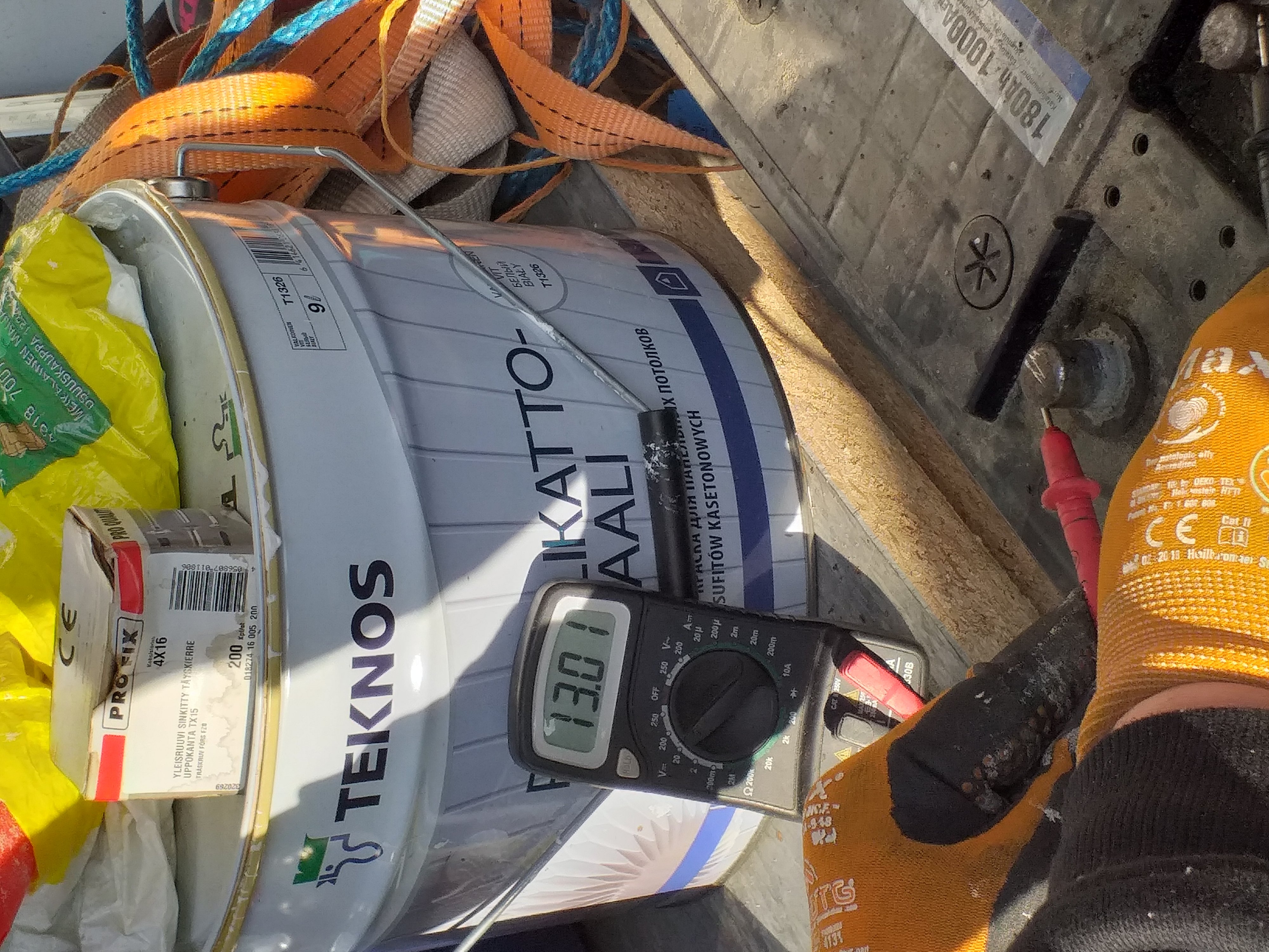

Jees, akut paikalkeen ja auto hyrähti kuin palmun alta!
Kävin äsken mittaamassa kun auto on seissy vuorokauden niin siinä elvytetyssä akussa oli jännite 12,63 ja koskemattomassa 12,5, ja yht 25,1v. Toiveita että taisi onnistua, eli kannatti sijottaa 249€, sain hyvän laturin, eikä mennyt heti suotta 400€ akkuihin. Jokseenkin ylläpitolaturina tuo ei ehken ole hyvä, mutta semmonen näky olevan pulskalla satasella, niin törsään viellä semmoseen.
Kannataa mitata vielä kuormitttamalla, huonolla sähkäjärj tuntemuksellan?  12,5 V onko riittävä ( ennen lyijyakun kennojännite oli 2,4 v x 6 = 14,4 ,latausen pitäis tuo arvo ”jossain vaiheessa ylittää”)  nykyautoissa lataus on 14,7-14,8v korkeimmillaan huomioi ympäristön lämpötilakin, eikä kihuta ehjää akkua.
