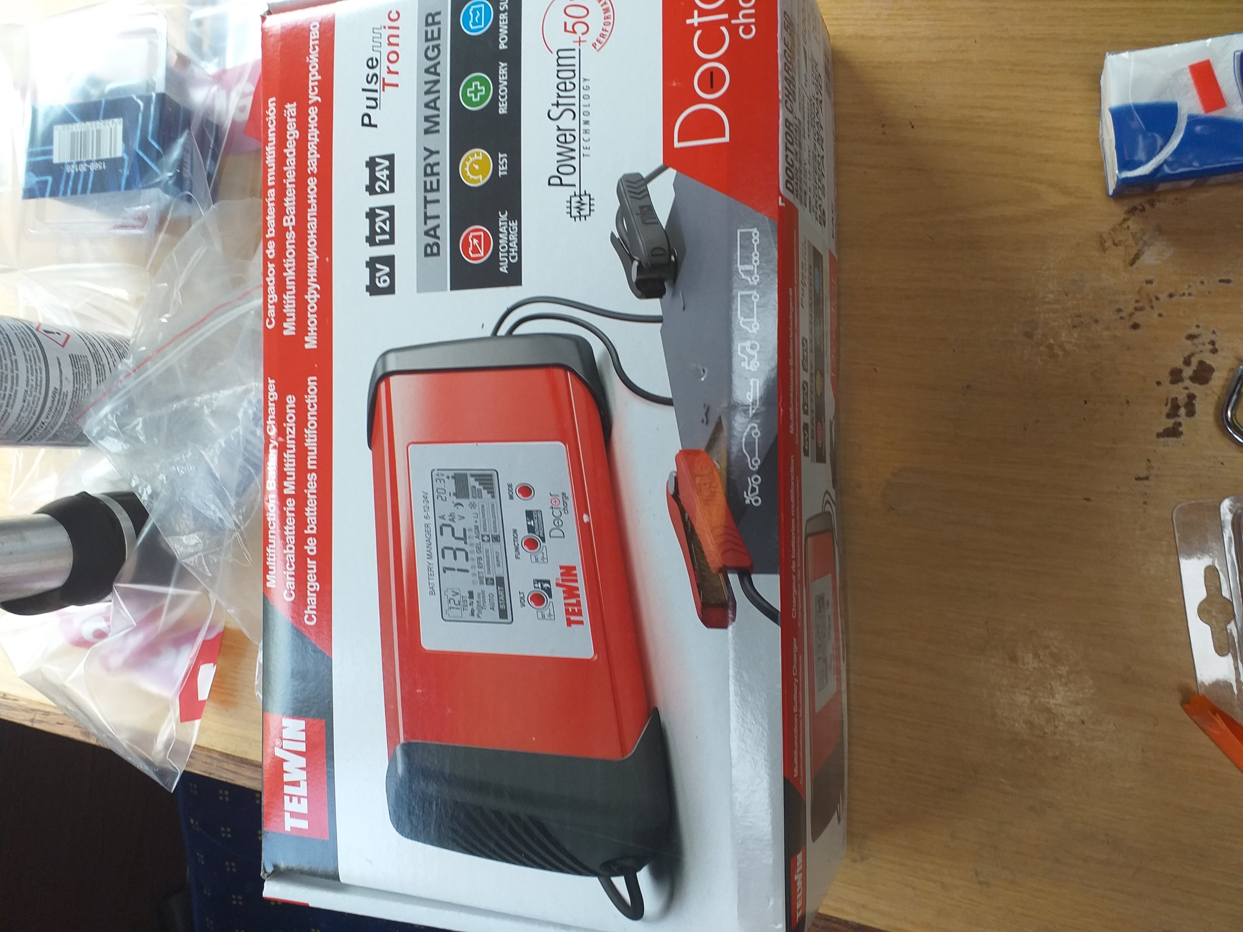

Tarvitsen ylläpitolaturin akuille. Tekeekö tuolla mitään, tai onko parempia/halvempia vaihtoehtoja? En ala tilaamaan kiinasta. Yritän elvyttää tuon invertterin rikkoman akun, ja muutenkin eikös tuommonen kannata olla.

Minulla on tuollainen Telwin ja hyvä vehje on, mutta jos pelkäksi ylläpitolaturiksi hommaat niin luulisi halvemmalla jonkun perinteisemmän mallin saavan. Esim Bentonin bx2:sta saa noin satasella https://www.jussinmaki.net/autosahko/tu ... /1703-BX2/
Tuolla Telwinin akkujen elvytystoiminnolla olen saanut heräilemään akkuja jotka eivät perinteillä laturilla herää.
Ainakin yhden akku-ukon mukaan ylläpitolaturi on eri asia kuin akun ylläpitäjä.
Tuo "ylläpito" toiminnallisuus on usein, kuten tuossakin tuotekuvauksessa mainitaan, auton sähköjärjestelmän ylläpitoon esim akunvaihdon ajana, tai sitten esim akun herättelyä, jossa palautetaan osittain menetettyä kapasiteettia.
Mä laitoin harrastepelin akkuun bentonin älylaturin kiinni talveksi kun kuvittelin että se soveltuu ylläpitolaturiksi. Keväällä akku oli piloilla.
Eli jos hankkii laturin jonka tarkoitus on pitää akku latingissa ja kunnossa kuukausien ajan, siihen pitää hankkia nimenomaan siihen tarkoitukseen tarkoitettu, tai sen osaava laturi, jota tavallinen älylaturi ei osaa.
