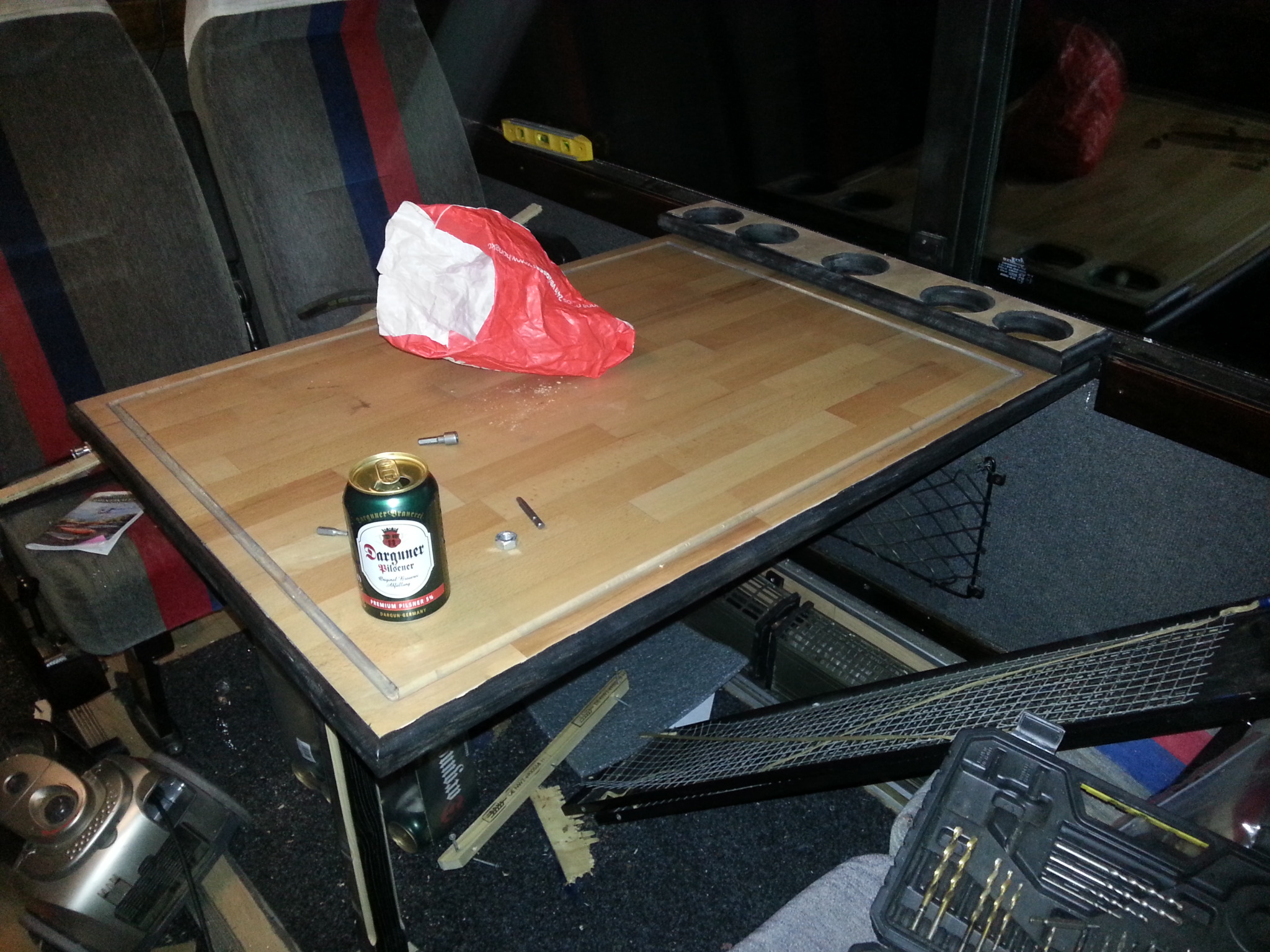

Viesti Kirjoittaja AriW »
Pöytätasot tuli modeerattua.
Samalla hapella lähti tosta etuoven viereisestä kaapista siipale mäelle. Tohon alas meinasin laittaa kennolla varstetun puhaltimen suhauttelemaan ovimonttuun.
Kummasti tuli tilaa,nyt mahtuu leveämmässäkin kunnossa kampeutumaan sisään.
-LÄTSÄ-
Viestit: 697
Liittynyt: 29 Loka 2013 08:22
Truck: scania k92
Location: Järvenpää
Paikkakunta: Keski-uusimaa
Re: Pienen pieni projekti Vanhool Volvo B10M -90
Viesti Kirjoittaja -LÄTSÄ- »
Projekti topicci sisältää "tuote sijoittelua".... :D (oluttölkki hienosti "sijoitettu" pöydälle...)
Sorry OT... Oli vaan nii "söpösti" tossa pöydällä et heti tuli "tositeevee" ohjelmat mieleen... :)
