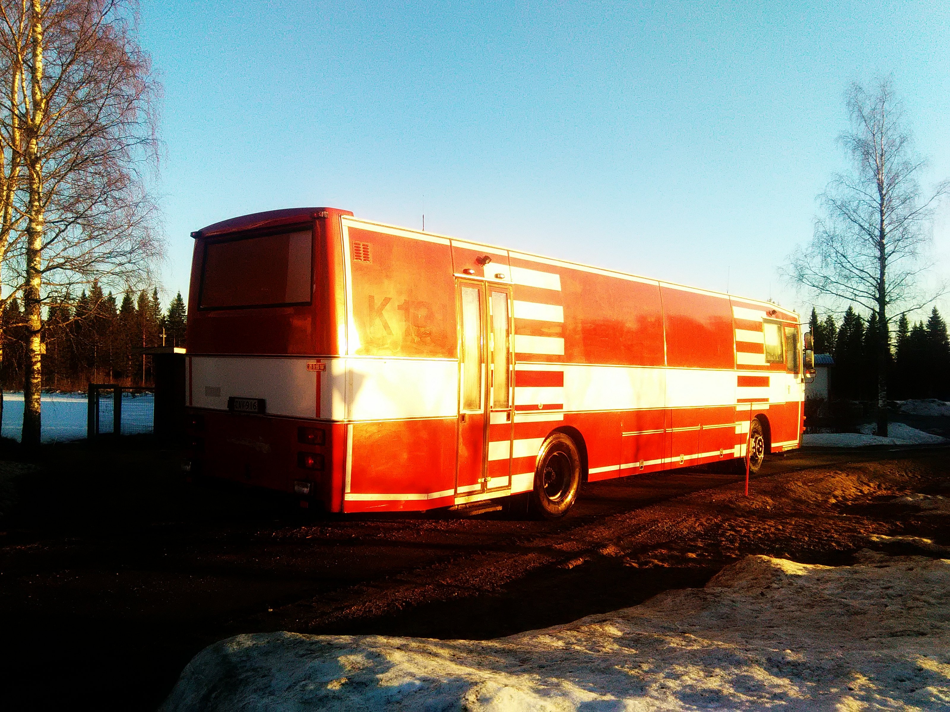

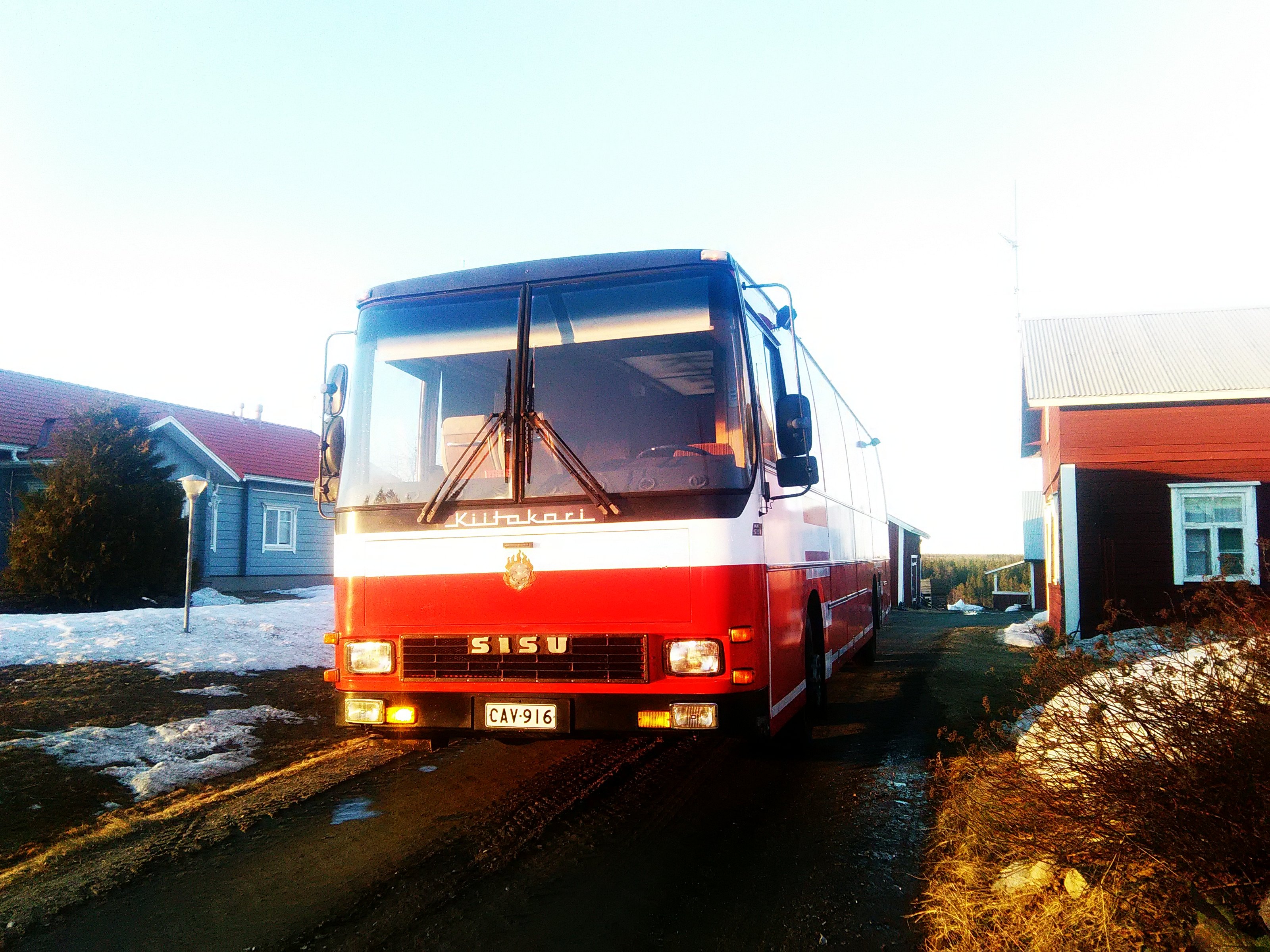

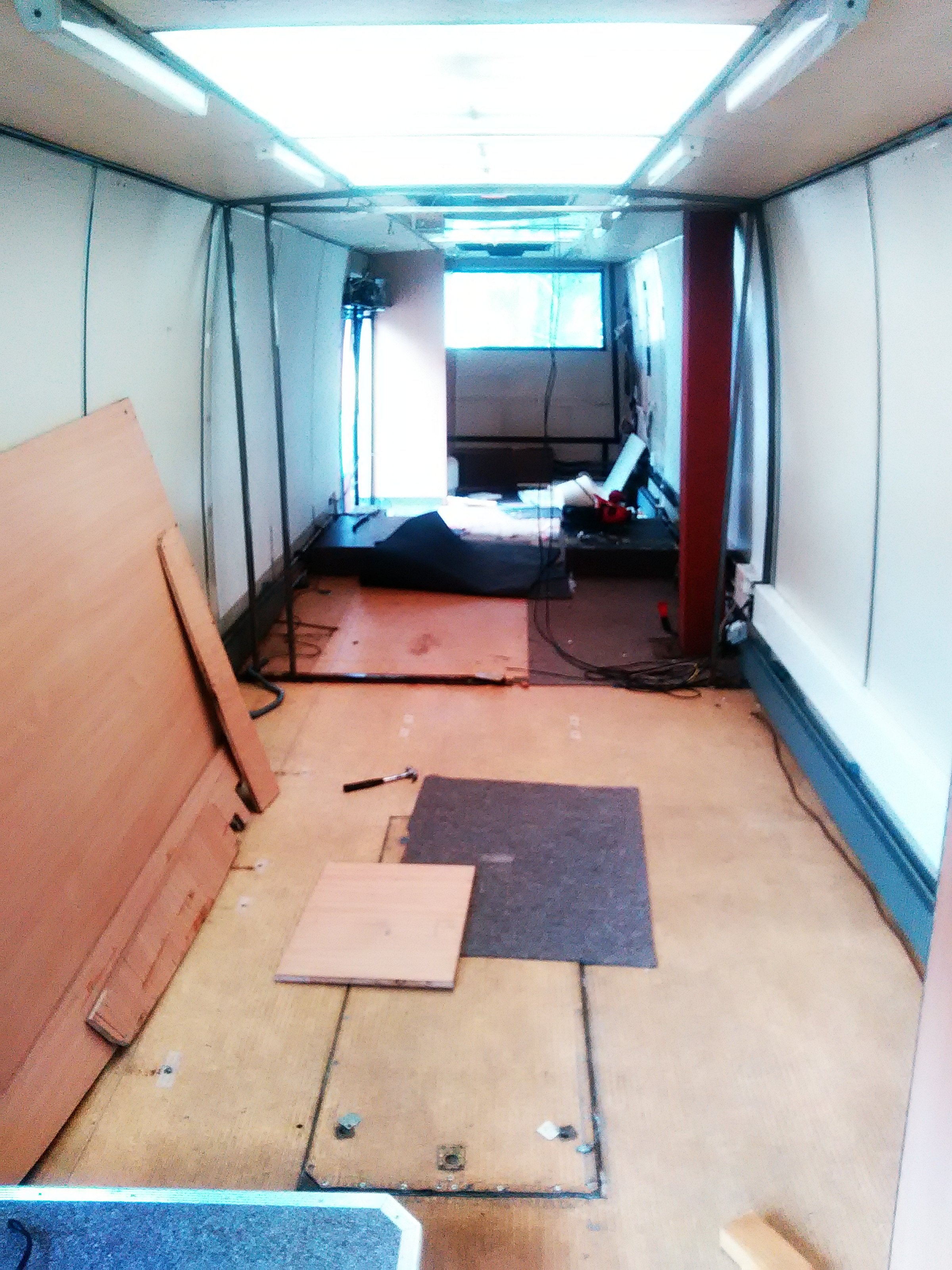

Pikkuhiljaa uusi tulokas sai paikan kodissa, tänään se sai uudet moottoriöljyt, vähä myllyä ja vahat päälle niin sai vanhat pinnat uutta kiiltoa.
Tulevaisuudessa pitää aloittaa "sisäsaneeraus"

Kovin on tutun näköinen suis-hukkanen... 8)

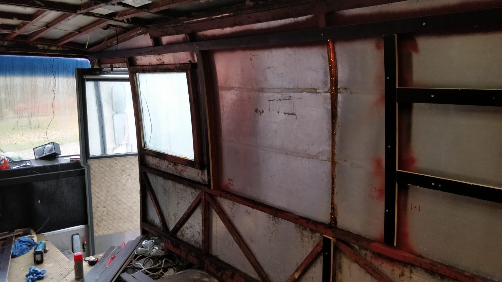

Niin se sai rojekti alun sisu purettiin sisältä täysin kohta uutta pintaa laittelemaan

Meinattiin ottaa vanha jantronickki pois saa nähä joutuuko tekemään isoja muutoksia :oops:

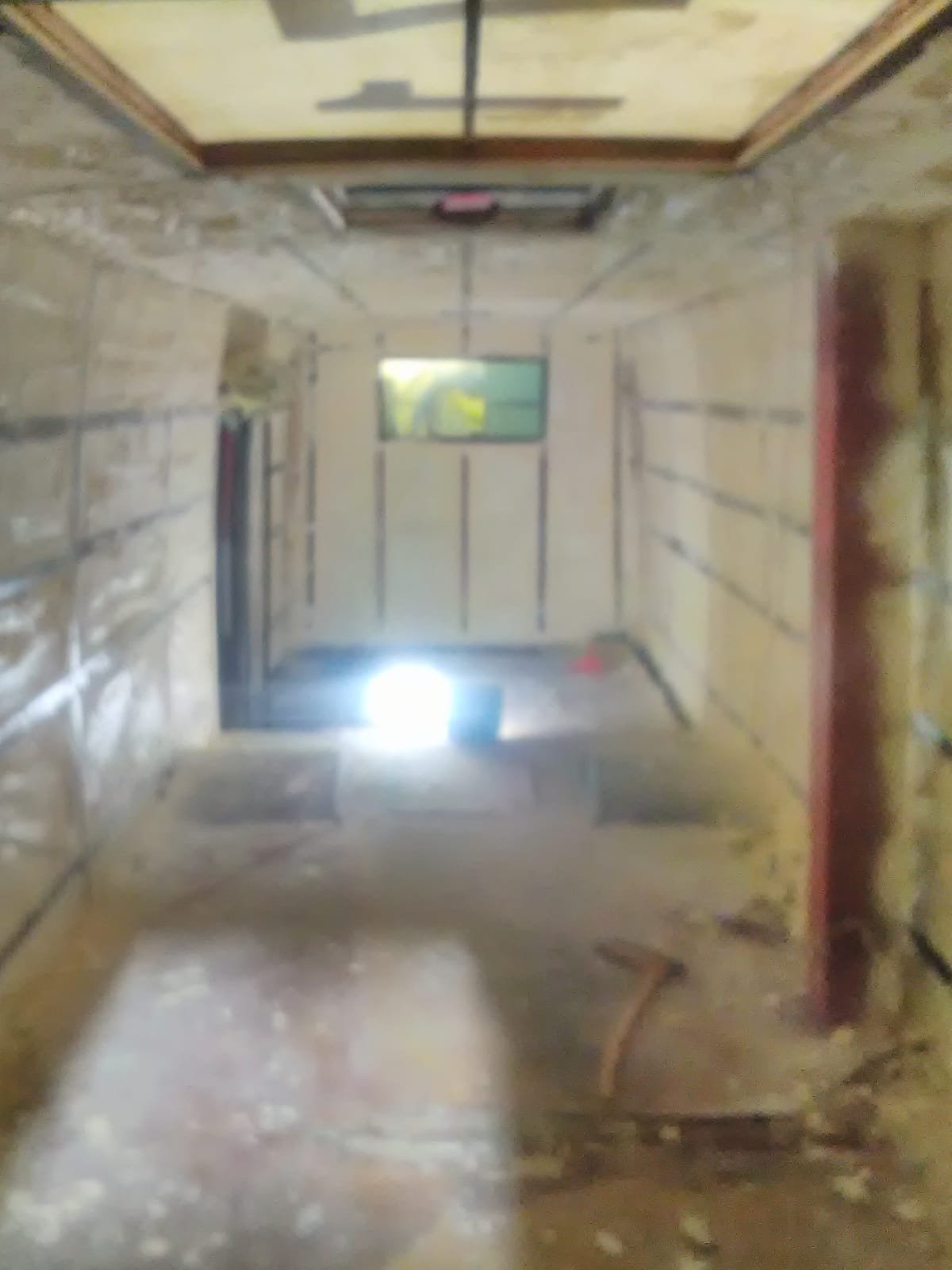

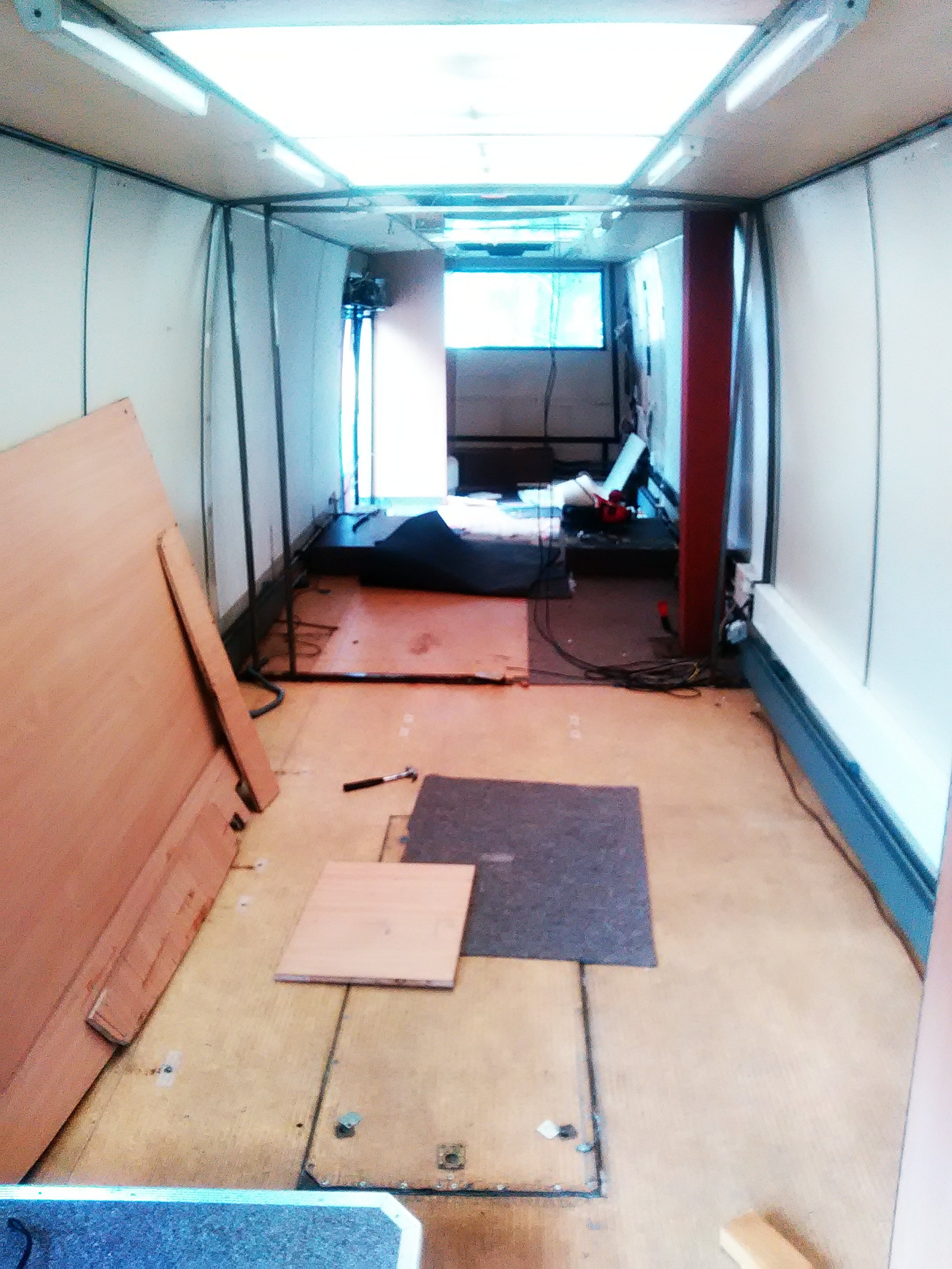

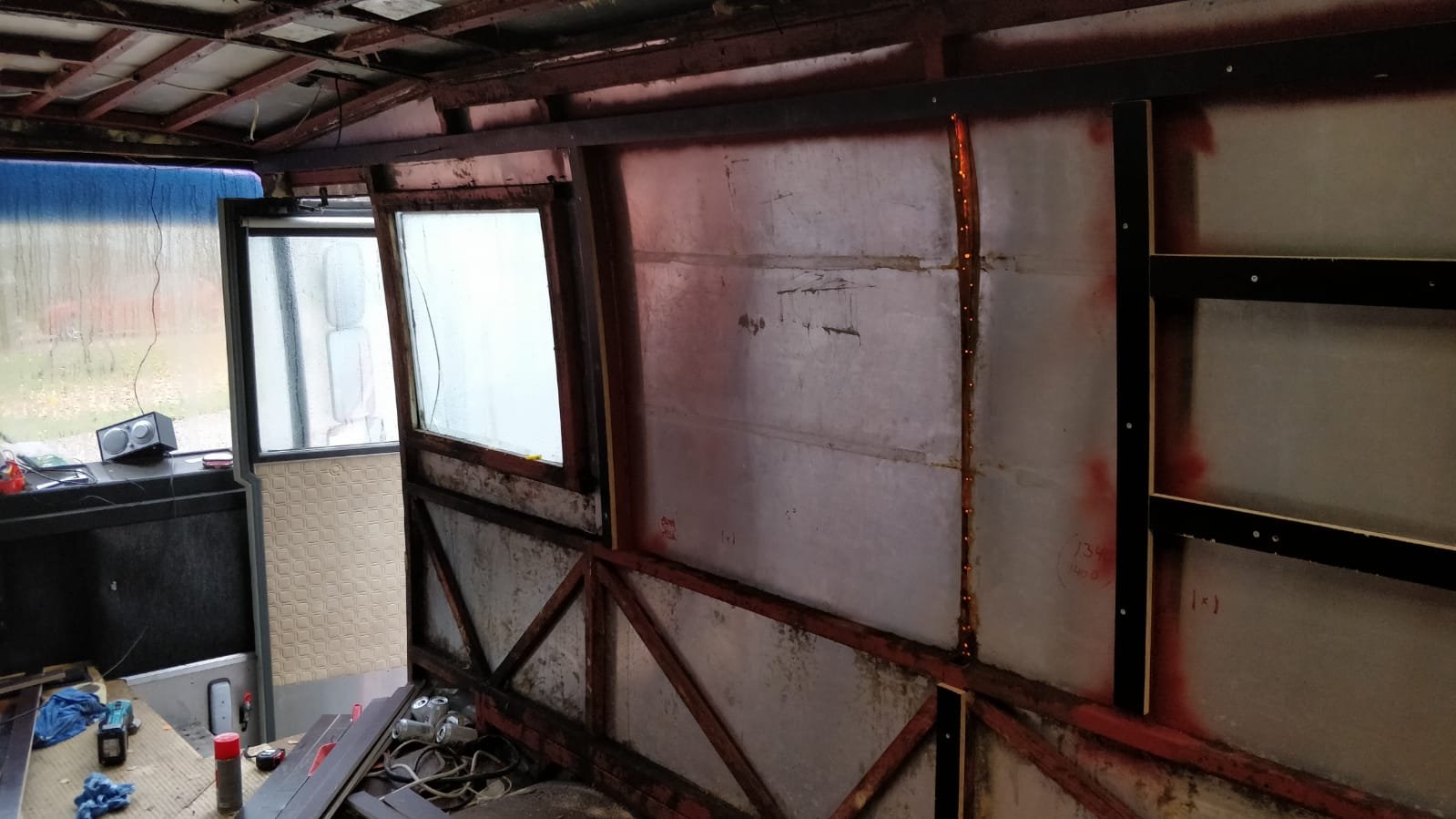

Aijai niin se on nyt sisusta kokonaan purettu, kaikki villat revitty seinistä.
Seuraavaksi vähä sähköjä ja uretaanin puhaltaa seinille

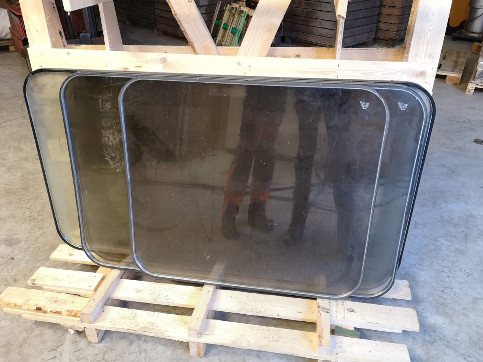

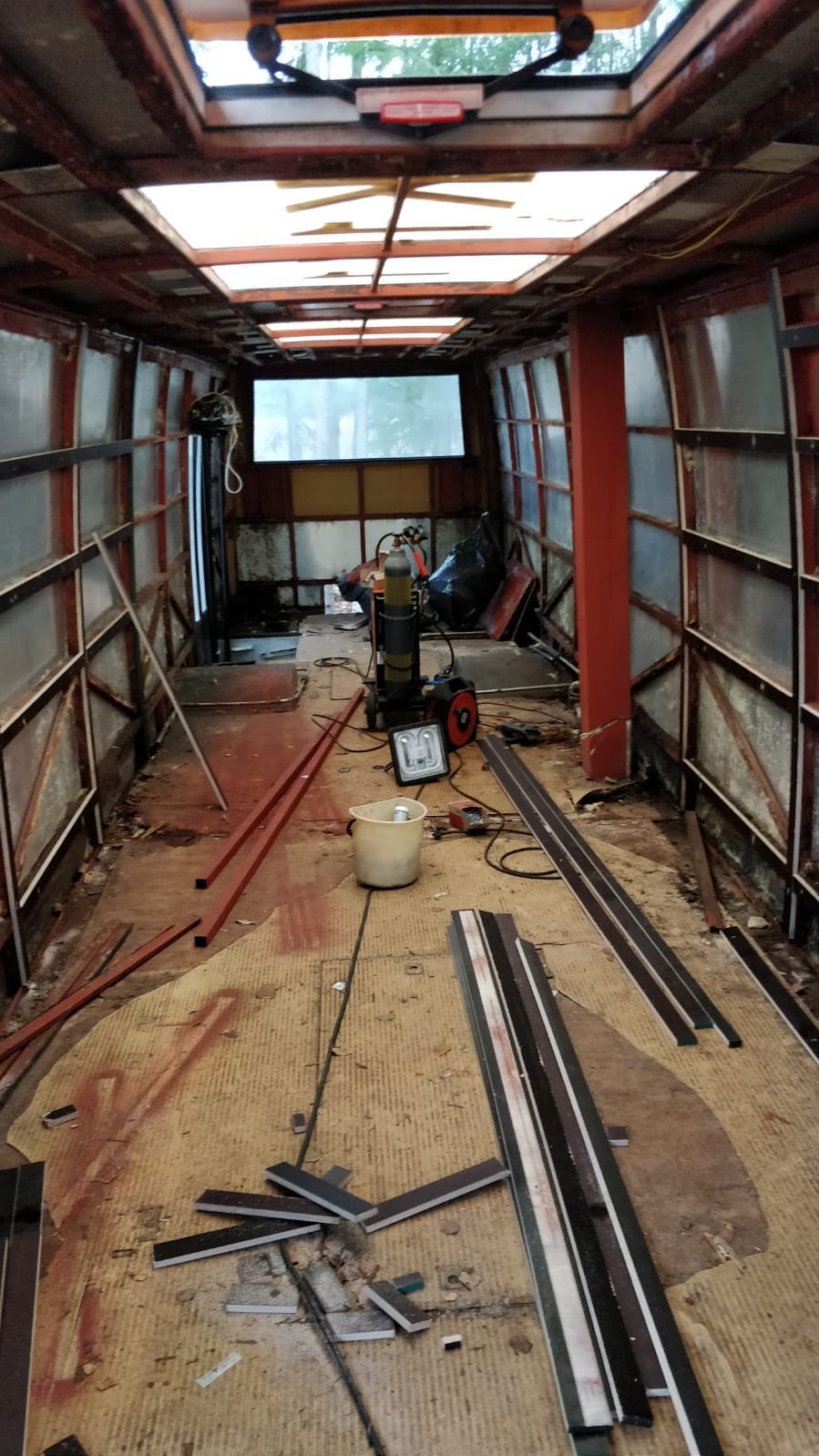

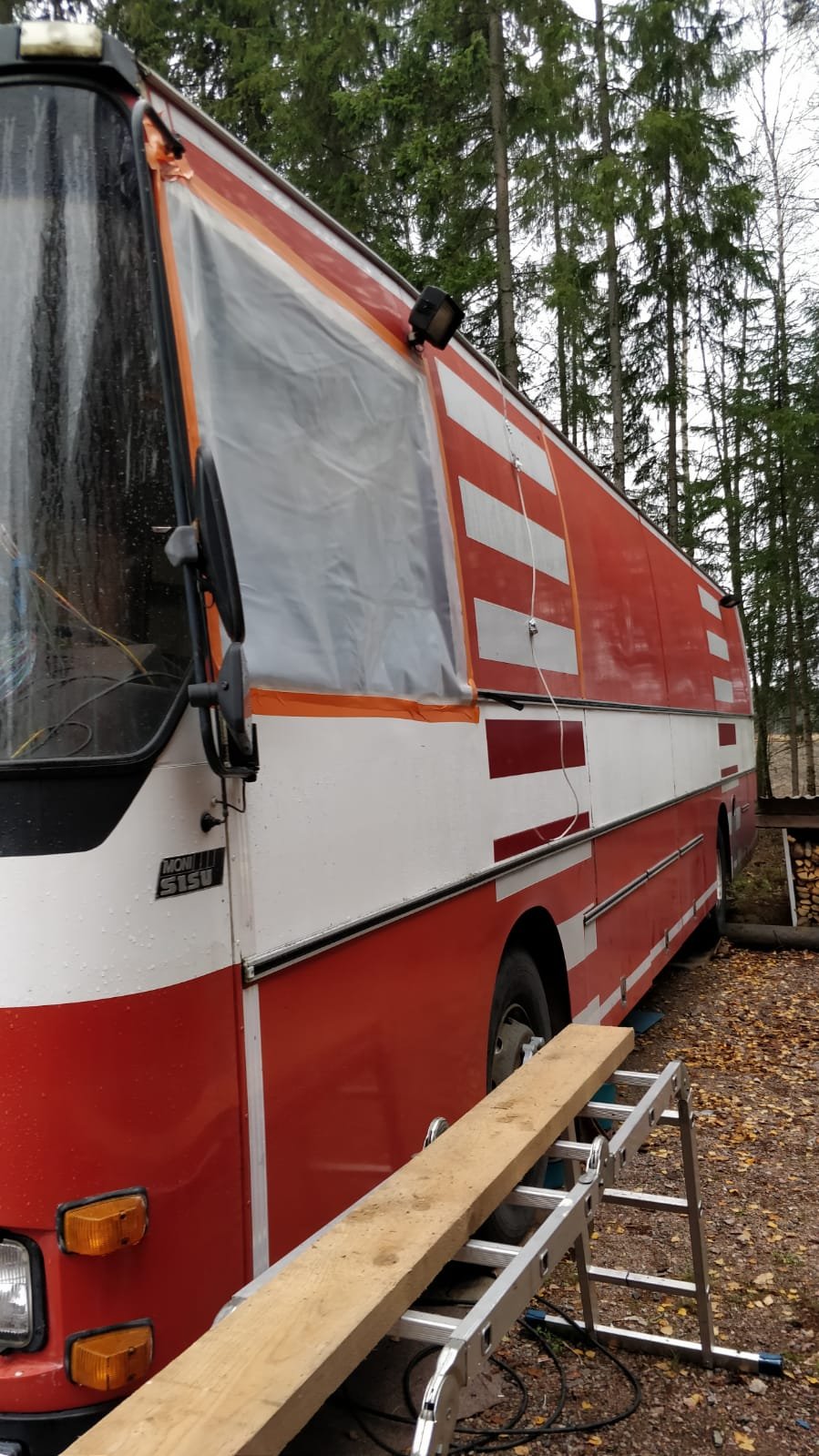

Homma etenee hitaasti mutta varmasti, nyt saatin muutama lasi matkustamoon pääsee sorvaamaan reikiä peltiin ja runkotolppia hitsailemaan uusiksi
Vähä matkustamoon laseja

Reikiä ikkunoille ja vanhojen korjauksia yksi kattoluukkukin lähti veks, siinä ois jollekin hyvä luukku joka semmosta tarvitsisi

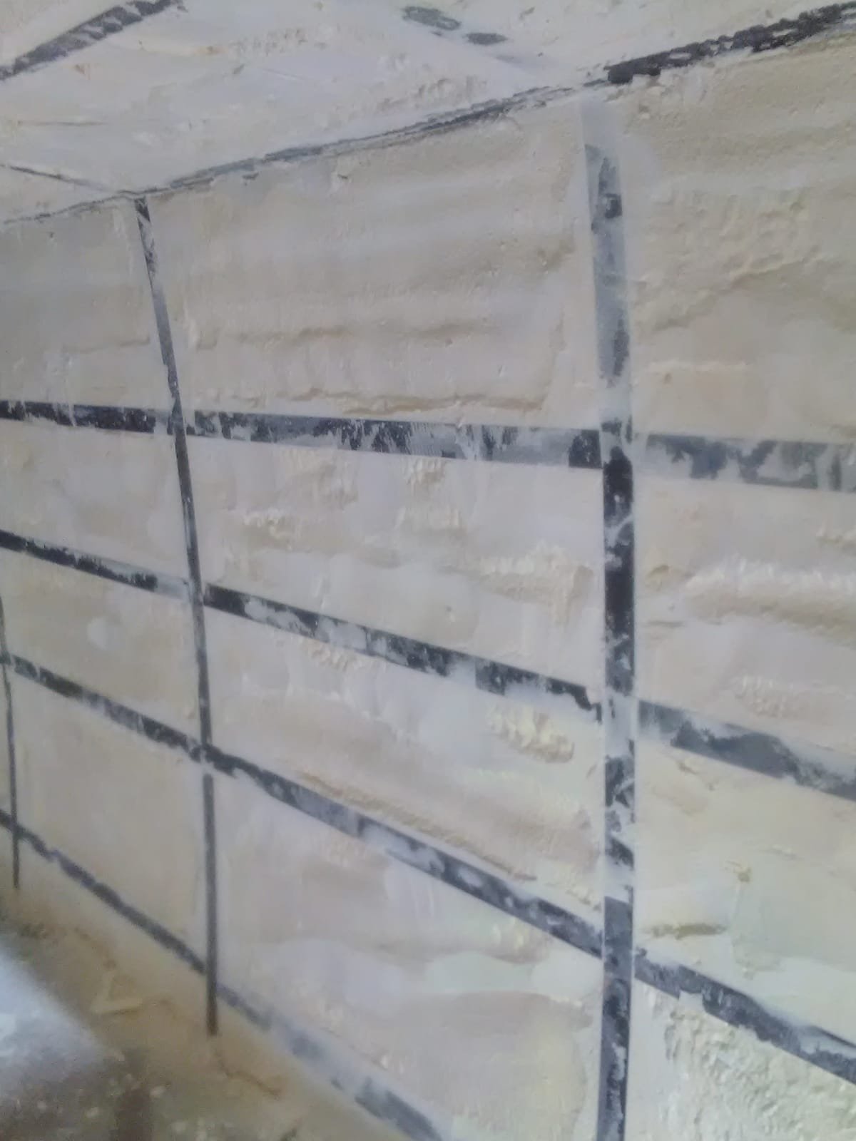

Niin ne joulun pyhinä hommat etenivät ja sisu sai uretaanit seinille :D

laitoitko urtsin levyinä vai ruiskutettuna ?

Eikö kuvista näy että on ruiskutettu ? :0

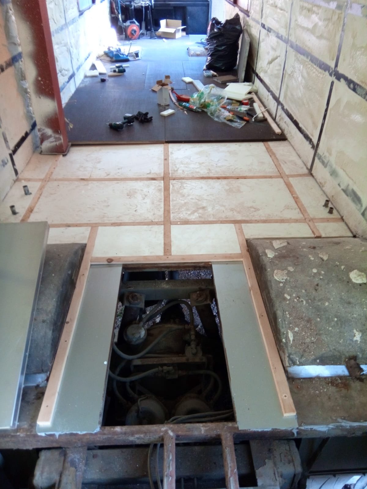

Kevät lähestyy ja appiukko sai lattian purettua joten aloitettiin uuden lattian ja eristeiden asennus.
Ennen sitä piti vähän katsella miten sähköt menee kun lattia oli auki kun erotus/laturilaite poistui käytöstä
20mm finfoam rimojen väliin ja 28mm vaneri päälle
Kyllä siitä hyvätulee kun pikkuhiljaa tekee

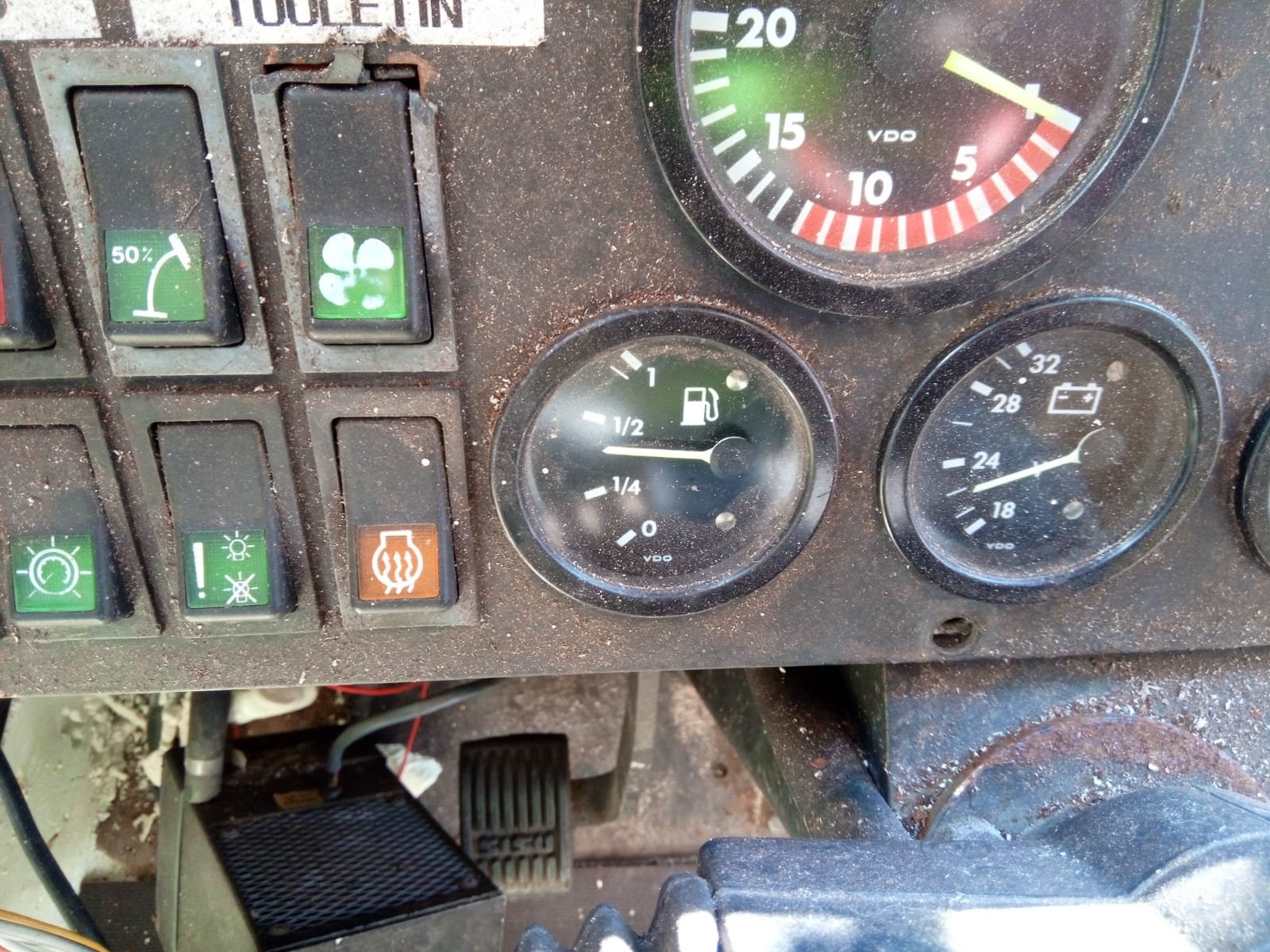

Polttoainemittaria ei saatu vielä heräteltyä
Kun johdon ottaa pois pomppaa mittari ihan Ylös ja laitaa takasi niin laskee hieman. Mutta ei oikealle tasolle

Laita anturin johto maihin. Jos mittari menee nollille, niin vika on anturissa. :idea:

Jep tuota pitää kokeilla !
Johdon kun ottaa pois niin mittari hyppää hieman aina ylöspäin mutta kun laittaa takasi palaa aina samaan missä on ollut...Aina...
Anturiin menee 2 johtoa. Toinen on varmaan maa johto ?

Ojee, tankin anturissa oli sisällä yksi levy mihin se koho hinkkaa :D nyt toimii mittarikin
Toimiiiii
