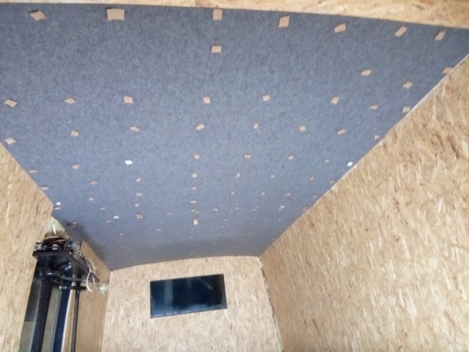

Minä olen messumatot liimannut levyihin rakennusliimalla. Reunat taittanut alle ja niitillä kiinni. Hankalissa paikoissa kontaktiliimalla.
Laitoin ensin matot kiinni levyyn ja sitten koko paketti kiinni auton seinään. Mikäli verhoilet suoraan seiniin / kattoon, niin onnea ja menestystä. Omassa enisikokeilussa matot jäivät roikkumaan ja puristaminen oli mahdottomasta seuraava. Päädyin verhoilemaan levyt ennen asennusta. 5mm otin levyjä pienemmiksi saumavaran takia.
Punanensisu
Viestit: 327
Truck: Sb150vb
Location: Sukeva
Member id: 74340
Re: Kirjasto sisu
Ei olis onnistunut laittaa ennen levyjen kiinni laittoa mattoja kun seinät niin kaarevat että n 50/70ruuvia per levy kannatti laittaa.aika kauheen näköinen ois ollu laittaa ruuvit kankaan päälle
Re: Kirjasto sisu
Muutamalla ruuvilla - viilto mattoon ja kanta piiloon. Lisäksi viimeistelynaulaimella tiheämpää sarjaa.
Mikäli levyt on kiinni ja pysyy. Niin geelimäinen kontaktiliima voisi toimia - tai rakenusliima 30% kampaamalla. Ampuu nitojalla pahvinpaloja tai kovalevysuikaleita pitämään kaarevat kohdat kuivumisen ajan paikoillaan.
Semmoinen 1,5mm kampa olisi passeli.
Testaa ensin, ettei liima mene kapilaarisesti matosta läpi - tulee rumia keltaisia läikkiä = ai mistä tiedän :)

Re: Kirjasto sisu
Kiitoksia vastauksista täytynee alkaa koittelemaan, tietysti joku spray kontaktiliima varmaan paras olisi.
Mutta aika sotkusta hommaa sekin kun on isot pinnat
Viestit: 2665
Re: Kirjasto sisu
Punanensisu kirjoitti: 16 Loka 2020 20:23 Kiitoksia vastauksista täytynee alkaa koittelemaan, tietysti joku spray kontaktiliima varmaan paras olisi.
Itseasiassa päin vastoin, ahtaita paikkoja sillä ei pysty liimaamaan koska se tosiaan ruiskuttaa sitä liimaa, mutta isot pinnat pitää vaan reunat suojata, sitten liimaa kankaan 25cm soiroina. sen 15 sekunnin odotuksen jälkeen se on sellaista puolijämähtänyttä, niin että se ei ole kertakosketuksella täysin kiinni, vaan sitä pystyy vielä hienosäätämään ja venyttämään. Perinteiseen "venaa puolituntia" kontaktiliimaan verrattuna ihan hemmetin paljon helpompaa.

Re: Kirjasto sisu
Nyt se on matot levitelty seinille. Hyvin oli onnistunut kuvia pitää laittaa kun saa hirveen määrän pahvia ja niittejä seinästä pois.

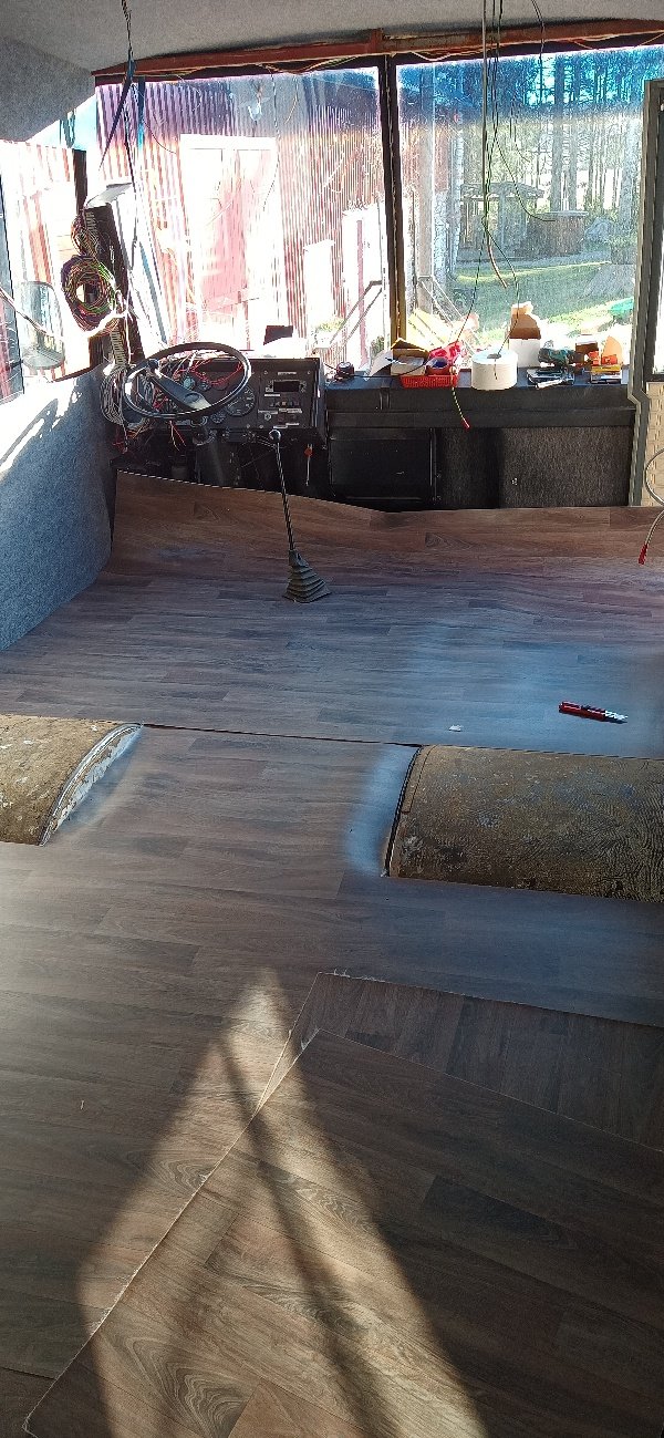

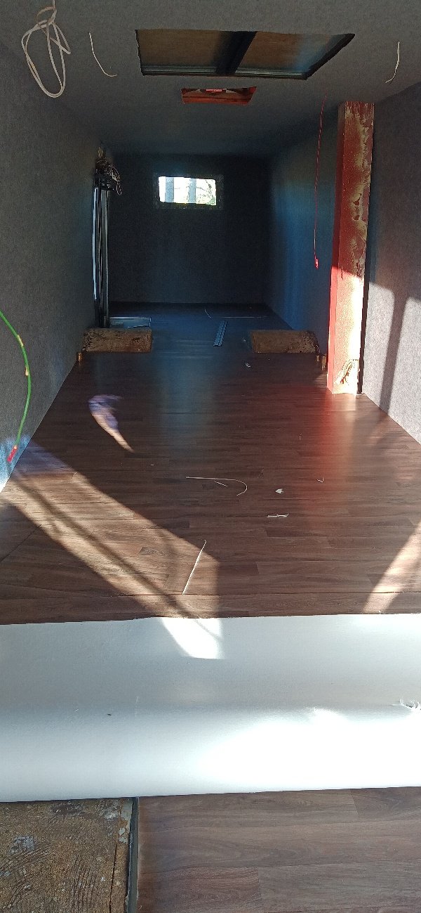

Re: Kirjasto sisu
Tänään korjattiin tilanne, ja vähä sähkökommuuttia paikalleen yms. Huomenna mattoja lattiaan kiinni

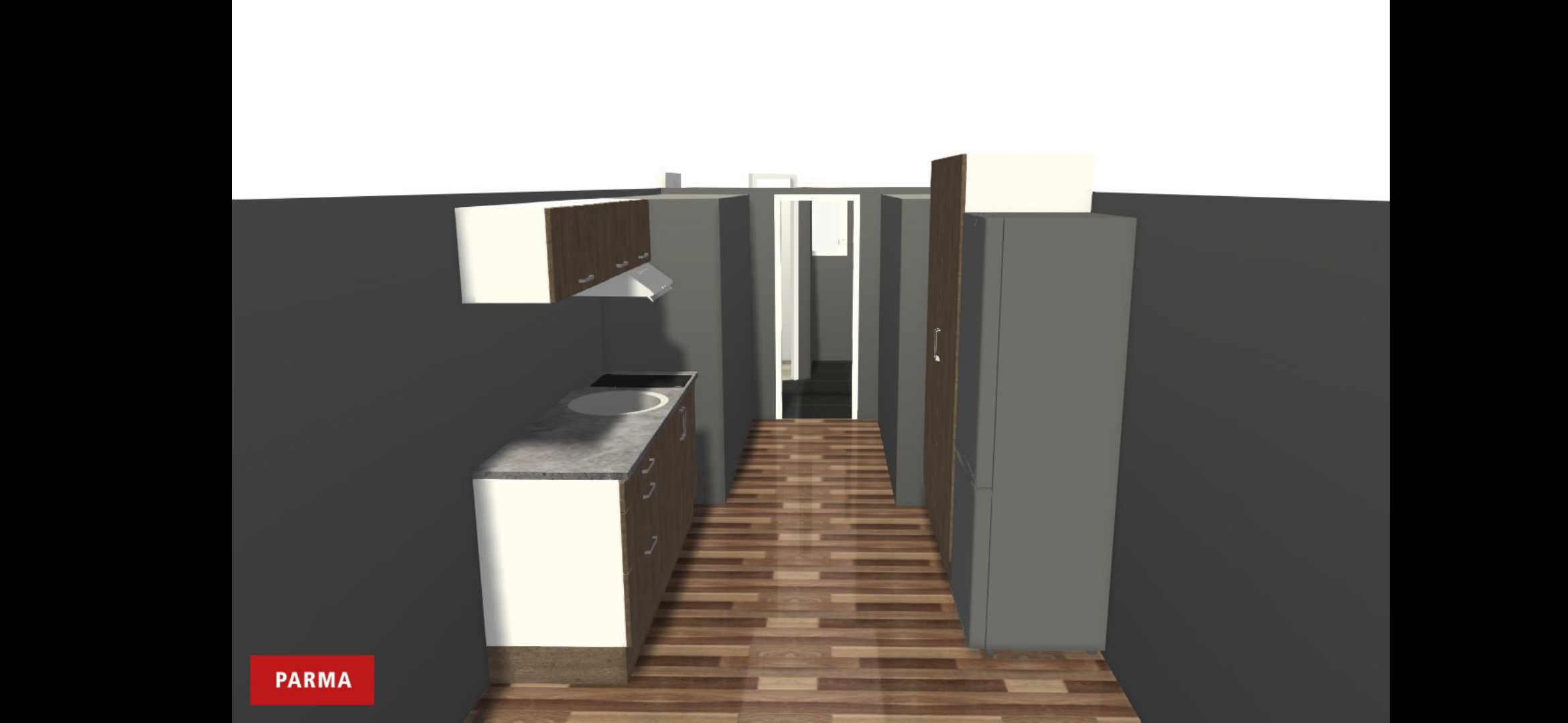

Re: Kirjasto sisu
Nyt ois keittiö tilausta vaille valmis, eiköhän siinä passaa kanan kevennyksen keitellä
