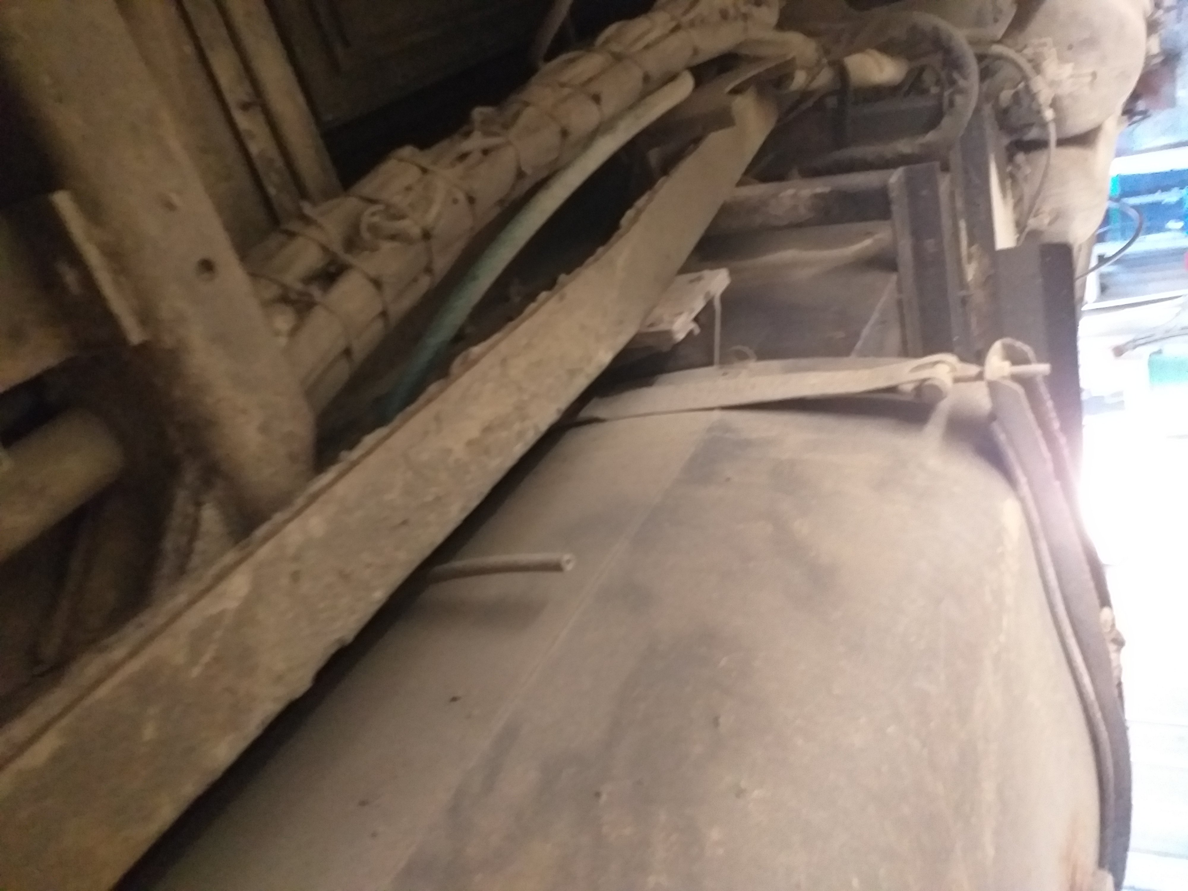

löpöletku...
Tuo jos ei sula kaasuöljyssä niin se kovettuu ja katkeaa, huonosti ainskin sietää alipainetta.

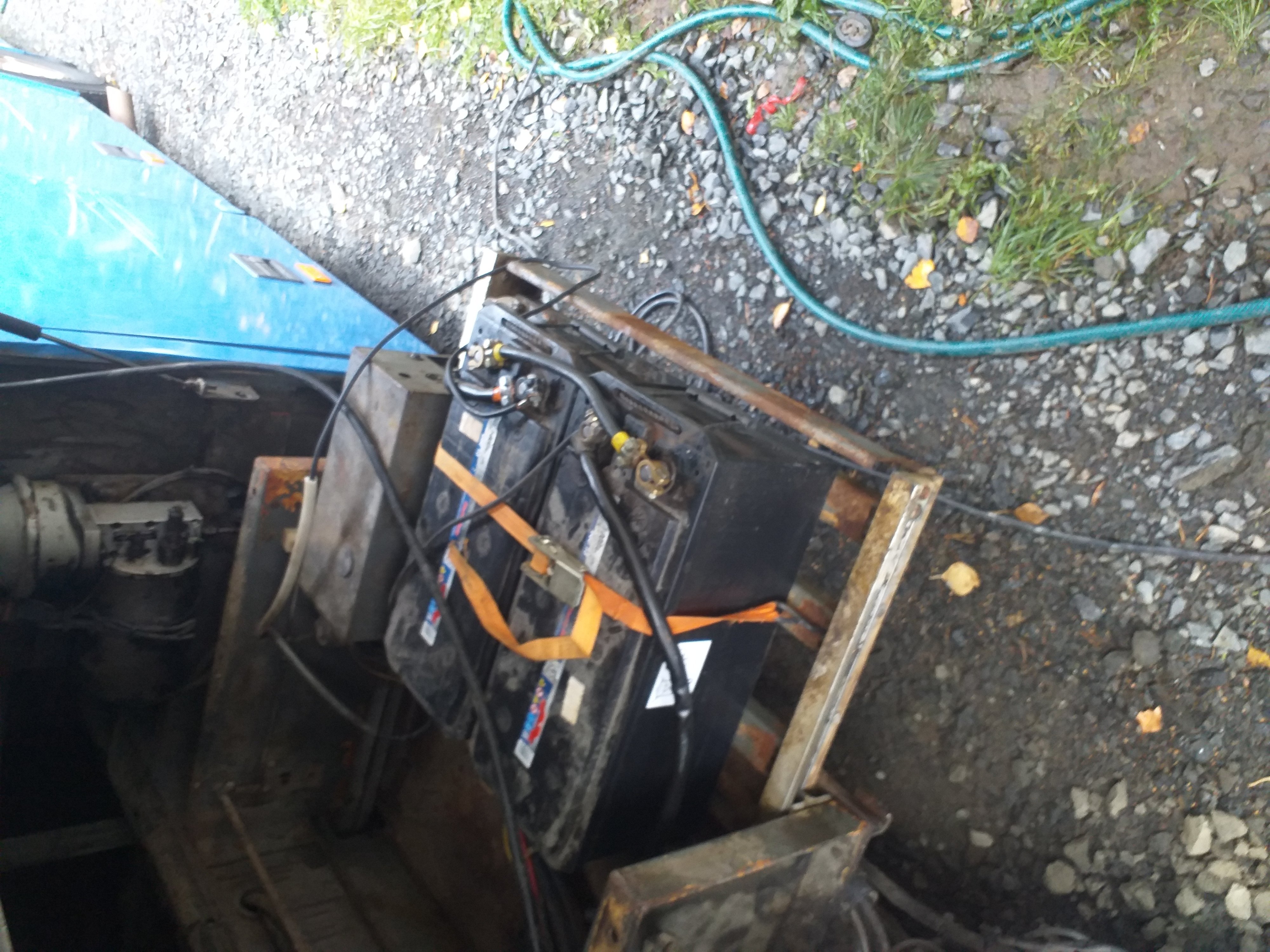

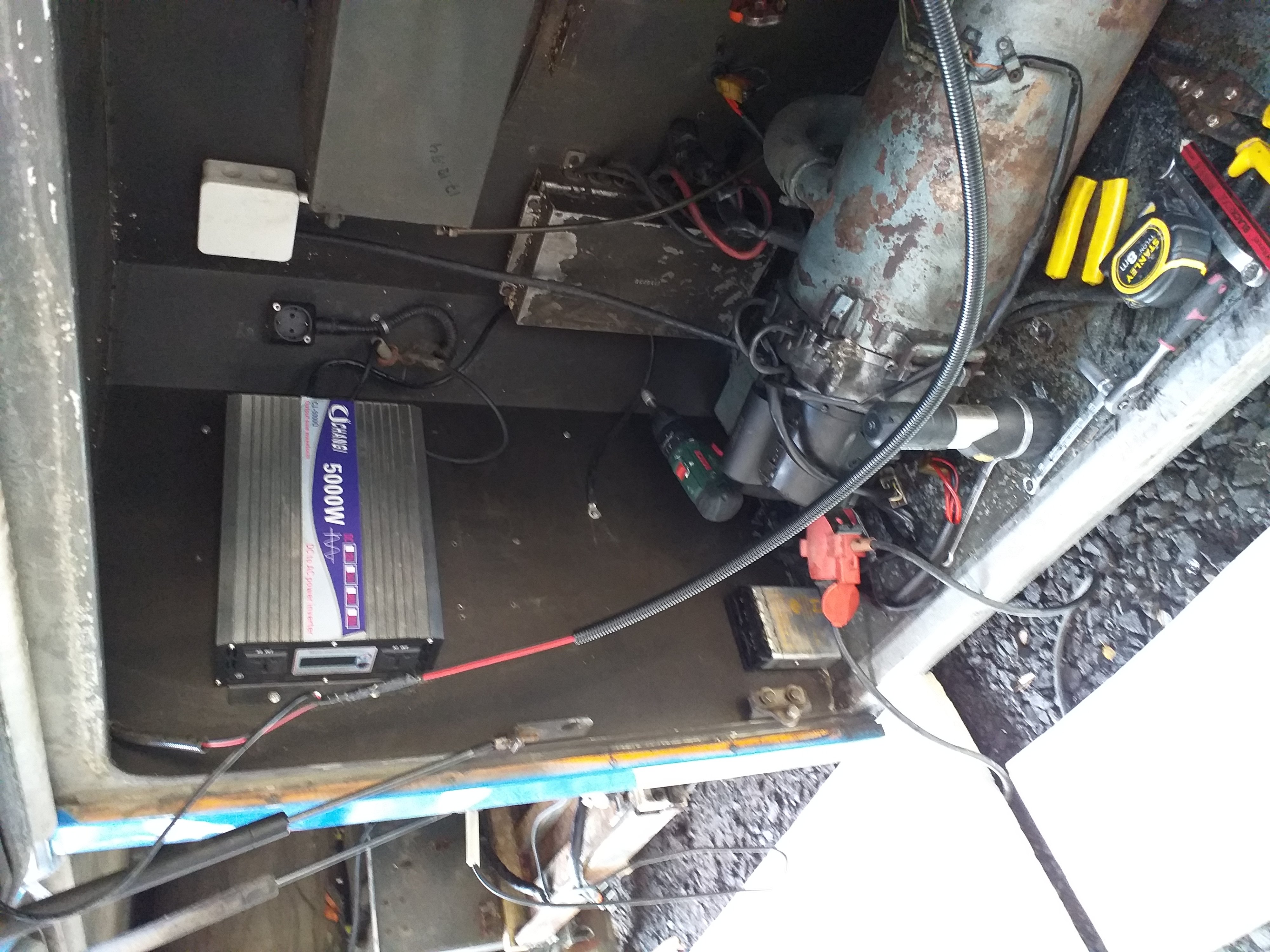

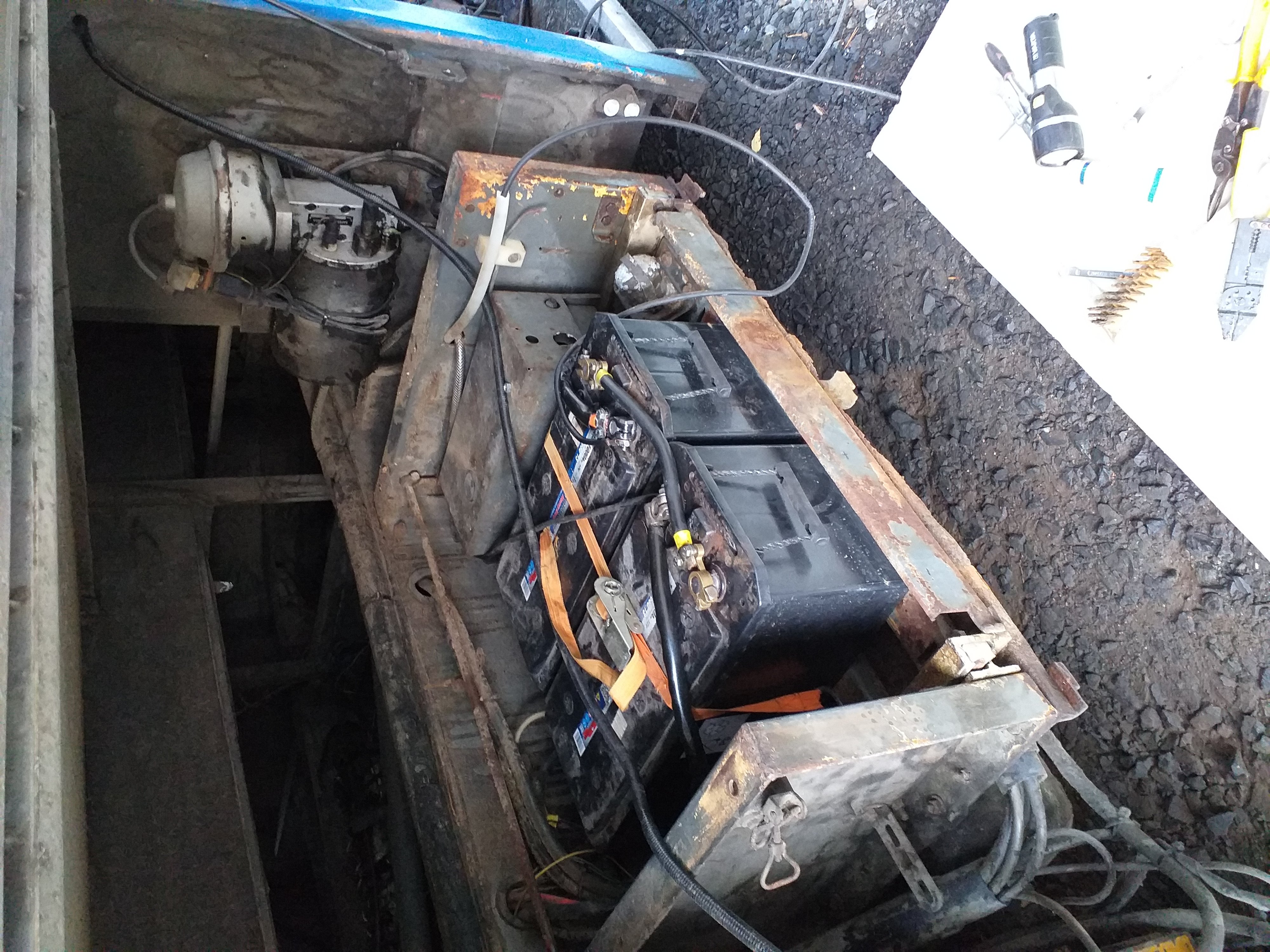

Niinpä niin. Kuten porukka sanoi tuurissa että toinen akku sökönä sulla, niin totta. Kotipihassa eikä inahdakkaan vaikka 300km on ajettu, akkulaturilla piti pistää käyntiin tuurissakin. Uskomatonta mutta totta. Eli se auton mukana tullut 12v 1500w inventteri hajotti akun. Ei sitä verttiä käytetä muuten kuin ajon aikana, ja pelkästään jääkaappi on päällä, ja se ei vie kuin max.10w/t, niin silti se sai akun mäsäksi. Tässähän oli akut mäsänä kun ostin, tai siis toinen akku oli huono ja toinen ihan hyvä, kunnes unohdin pikku hiprakassa lataukseen ja keitin ne molemmat pilalle. Eli se vertti oli hajottanut senkin. Verttihän ei toiminut ennen kuin nyt kesällä kun sain korjattua sen. Jos olisin tiennyt niin olis ollu halvempi nakata järveen se. Nyt männöö 400€ vähän turhaan, olis pitäny minun tajuta että ei kannata kytkeä sitä. Noh, tietääpähän nyt tuonkin.
Viestit: 2656
Jos sulla on 24V järjestelmässä 12V vertti kytkettynä vaan toiseen akkuun, niin akku kuolee varmasti.

Jule kirjoitti: 08 Syys 2019 20:23 Jos sulla on 24V järjestelmässä 12V vertti kytkettynä vaan toiseen akkuun, niin akku kuolee varmasti.
Jep, semmonen tuli auton mukana enkä tienny/tajunnu tuota, etenkään kun ei ollu tarkotuskaan käyttää muuhun kuin ajonaikana jääkaapille. Nyt tiedän.

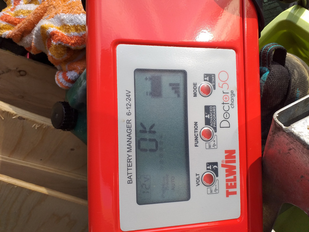

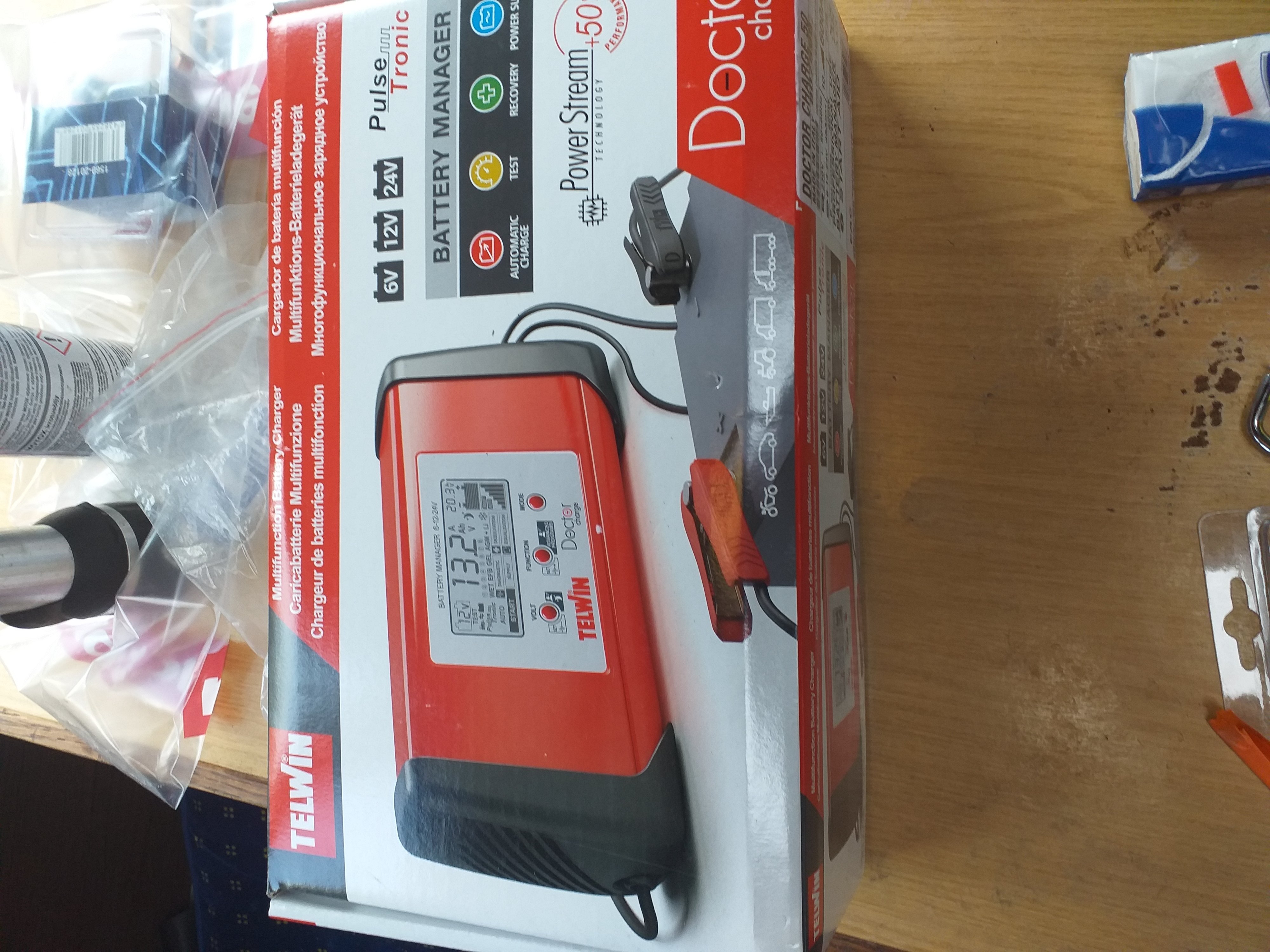

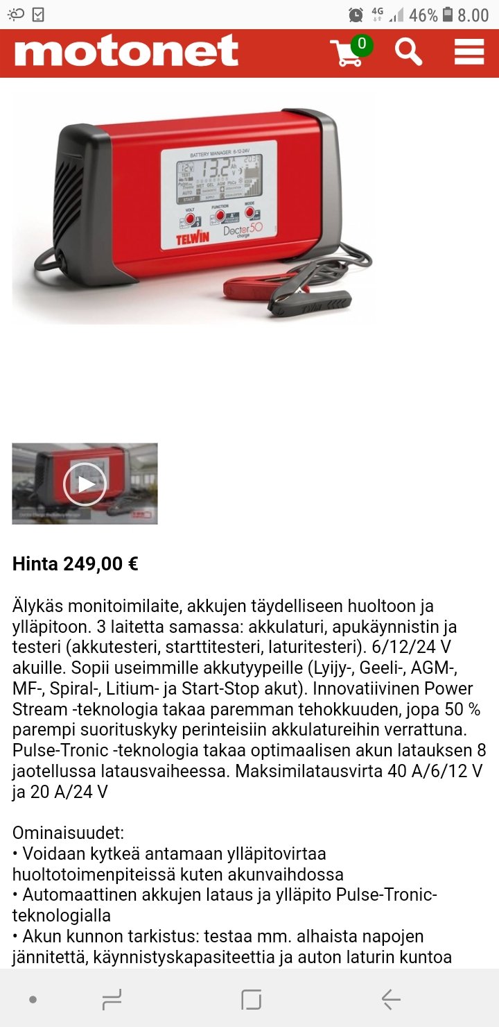

Tarvitsen ylläpitolaturin akuille. Tekeekö tuolla mitään, tai onko parempia/halvempia vaihtoehtoja? En ala tilaamaan kiinasta. Yritän elvyttää tuon invertterin rikkoman akun, ja muutenkin eikös tuommonen kannata olla.

Minulla on tuollainen Telwin ja hyvä vehje on, mutta jos pelkäksi ylläpitolaturiksi hommaat niin luulisi halvemmalla jonkun perinteisemmän mallin saavan. Esim Bentonin bx2:sta saa noin satasella https://www.jussinmaki.net/autosahko/tu ... /1703-BX2/
Tuolla Telwinin akkujen elvytystoiminnolla olen saanut heräilemään akkuja jotka eivät perinteillä laturilla herää.
Viestit: 2656
Ainakin yhden akku-ukon mukaan ylläpitolaturi on eri asia kuin akun ylläpitäjä.
Tuo "ylläpito" toiminnallisuus on usein, kuten tuossakin tuotekuvauksessa mainitaan, auton sähköjärjestelmän ylläpitoon esim akunvaihdon ajana, tai sitten esim akun herättelyä, jossa palautetaan osittain menetettyä kapasiteettia.
Mä laitoin harrastepelin akkuun bentonin älylaturin kiinni talveksi kun kuvittelin että se soveltuu ylläpitolaturiksi. Keväällä akku oli piloilla.
Eli jos hankkii laturin jonka tarkoitus on pitää akku latingissa ja kunnossa kuukausien ajan, siihen pitää hankkia nimenomaan siihen tarkoitukseen tarkoitettu, tai sen osaava laturi, jota tavallinen älylaturi ei osaa.

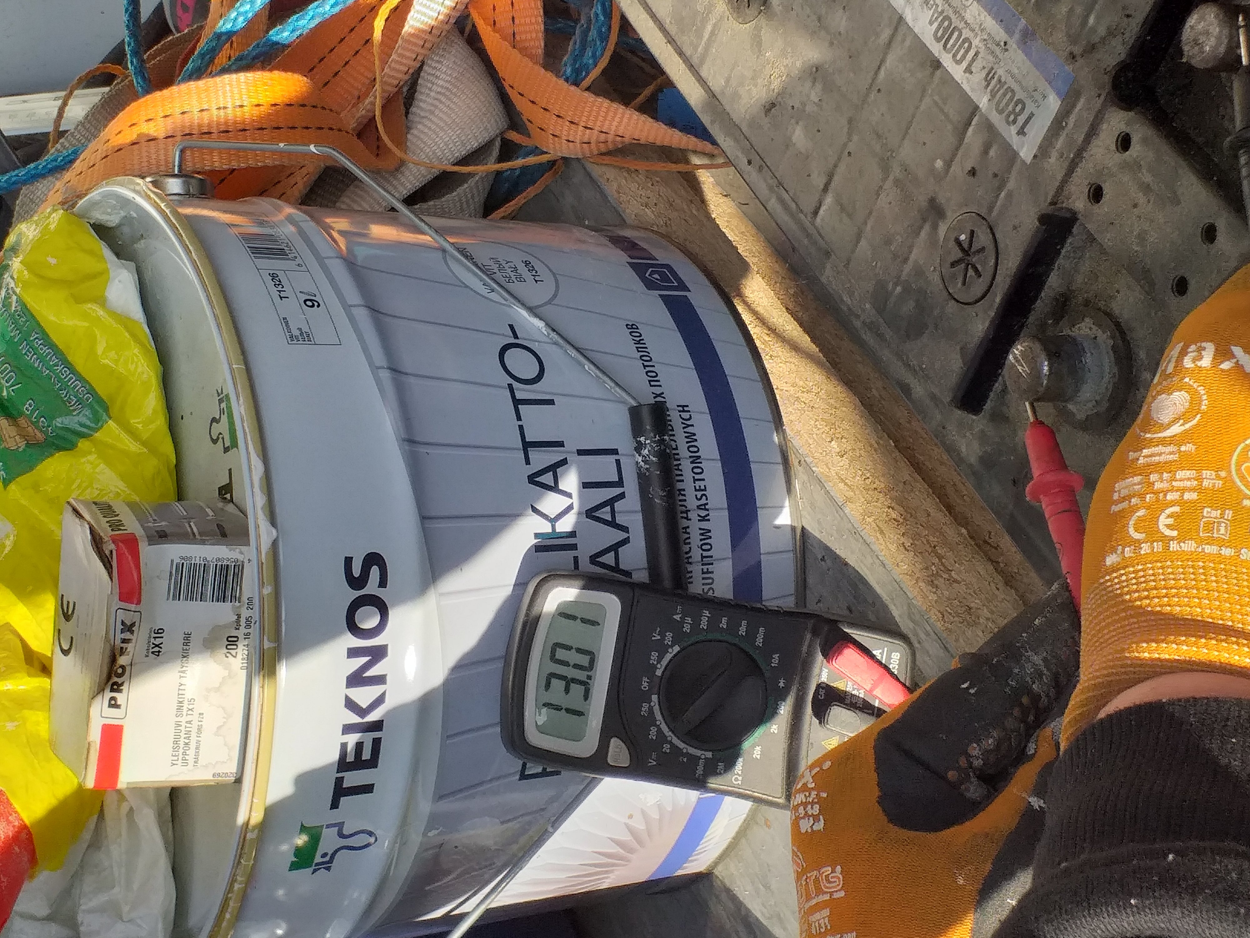

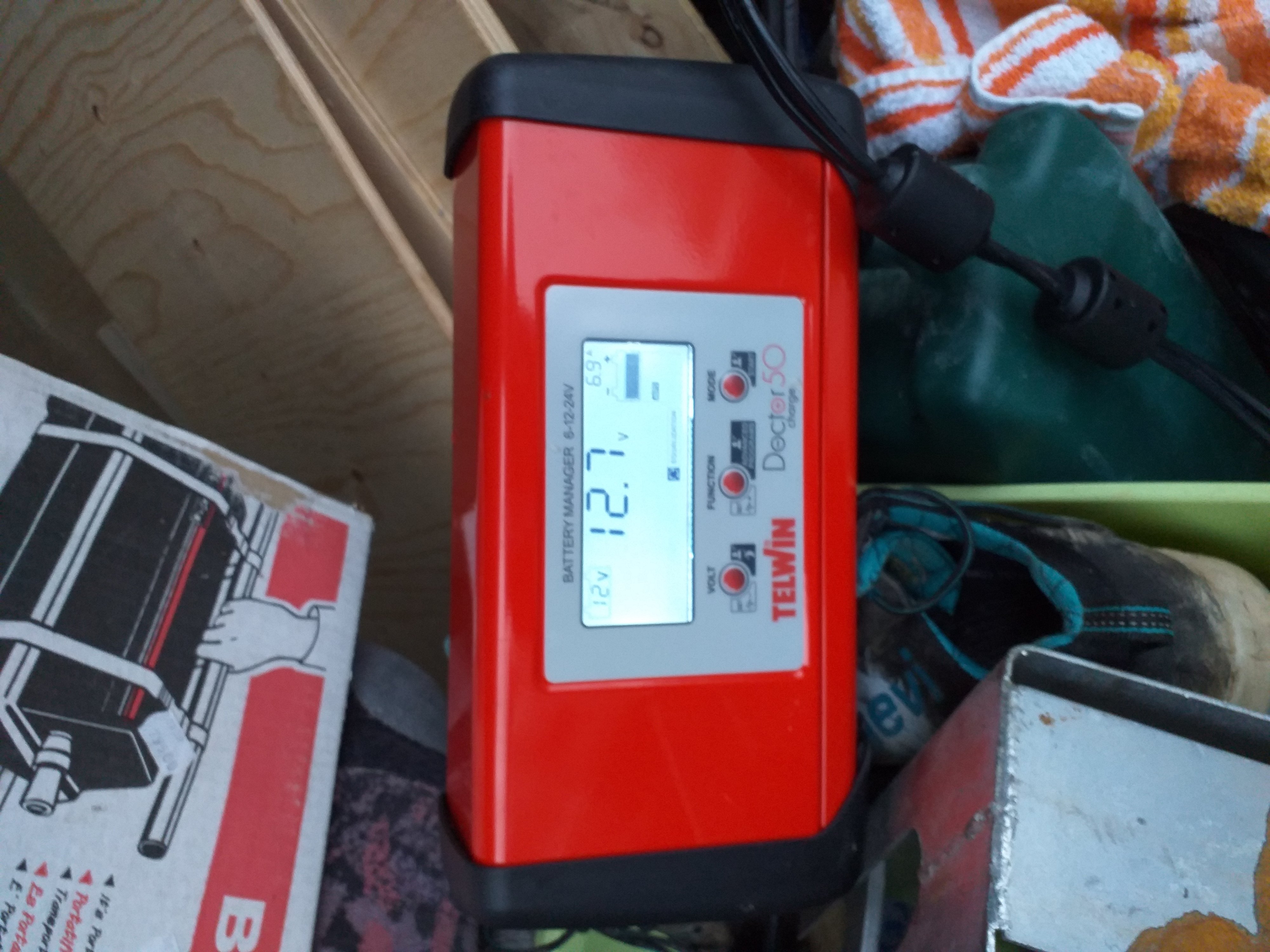

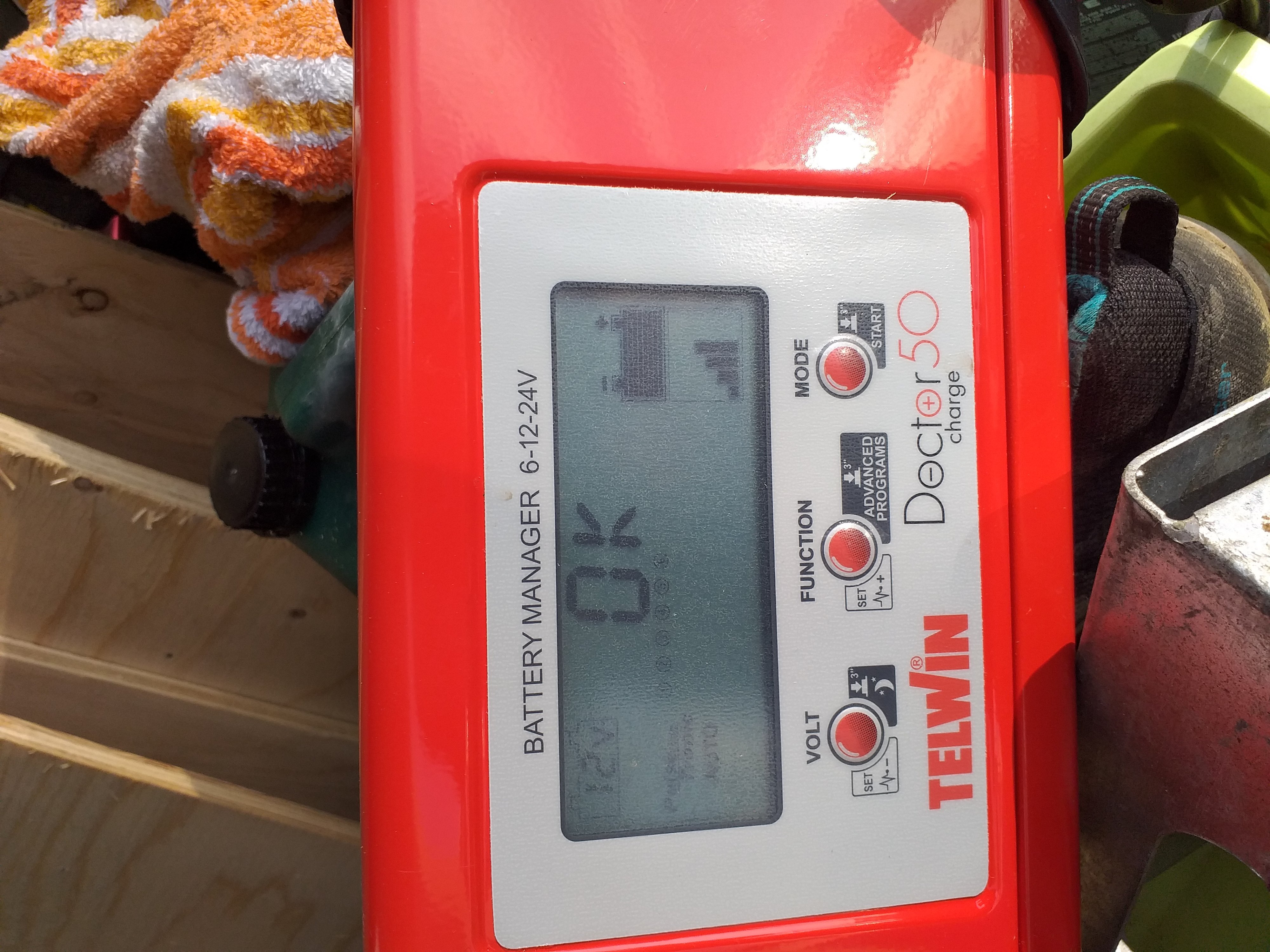

:D jukoliste että on hyvä vehje tuo telwin. Oli vähän haasteitakin: motonetti myy tuota vehjettä ilman suomenkielisiä ohjeita. Ei tullu mitään pelkän lontoonmurteen ohjeen kanssa, kun on niin paljon eri toimintoja. Menin siis motonettiin että mitäpä tehään, kysyvät että pääsetkö nettiin, ja jos pääset niin etsi ohje ja tulosta! :oops: otin vähän kierroksia mielessäni ja murahin että prkl en pääse nettiin enkä tulosta mitään vaan te menette nettiin ja tulostatte. Noh, sain jonkunlaisen suomenkielisen ohjeen mukaan. Sitten kotio yrittämään. Ei tullu akunkorjausohjelmalla mitään, herjasi error 6.1, mistään ei löytynyt mitään selitystä että mitä se tarkoittaa. Noh, sitten pistin eriohjelman, eli akun sulfanointi/puhdistus. Se meni läpi, sitten pistin tasapainotus ohjelman, se jäi kesken error 5.1, eikä taaskaan löytynyt mistään mitään selitystä että mitä se tarkoittaa. Nooh, noitten jälkeen tuikkasin sen täyshuolto ohjelman päälle. Aiemmin ekalla yrityksellä se kesti 20min, sitten loppu erroriin 6.1 6/8 vaiheessa. Nyt se jurrasi 4 tuntia ja ilmotti että ok. Jännityksellä mittaamaan ja niin oli jännite 13,0v. Akun korjausohjelman aikana korjasin akkukelkan, liotin irrotusaineella, pesin, liotin, pesin, öljysin ja sitten se irtosi. Samalla korjasin akkukaapeleiden päät. Jostain syystä eivät puristuneet tarpeeksi, kaapelit lähti vetämällä irti, niin hioin vähän sisäpinnasta rälläkällä, johan puristuu. Samaan syssyyn purin sen 12v inventterin kytkennöt veke, ja nakkasin sen roskiin. Siinä 12v inventterissä oli paksut kaapelit akulle, puolet paksummat kun mitä ex omistaja oli vetäny 24v inventterin syötöksi :lol: kytkin siis ne 12v kaapelit 24v, ja nakkasin ohuet 24v roskiin. Asensin siis kummiskin sen kiinan shangshui 24v ihmeen, kun ei se olekaan kun 2000w ja vaan hetkellisesti 5000w, niin tuskin tuo akkuja tyhjäksi ryöstää ajon aikana.
Jees, akut paikalkeen ja auto hyrähti kuin palmun alta!

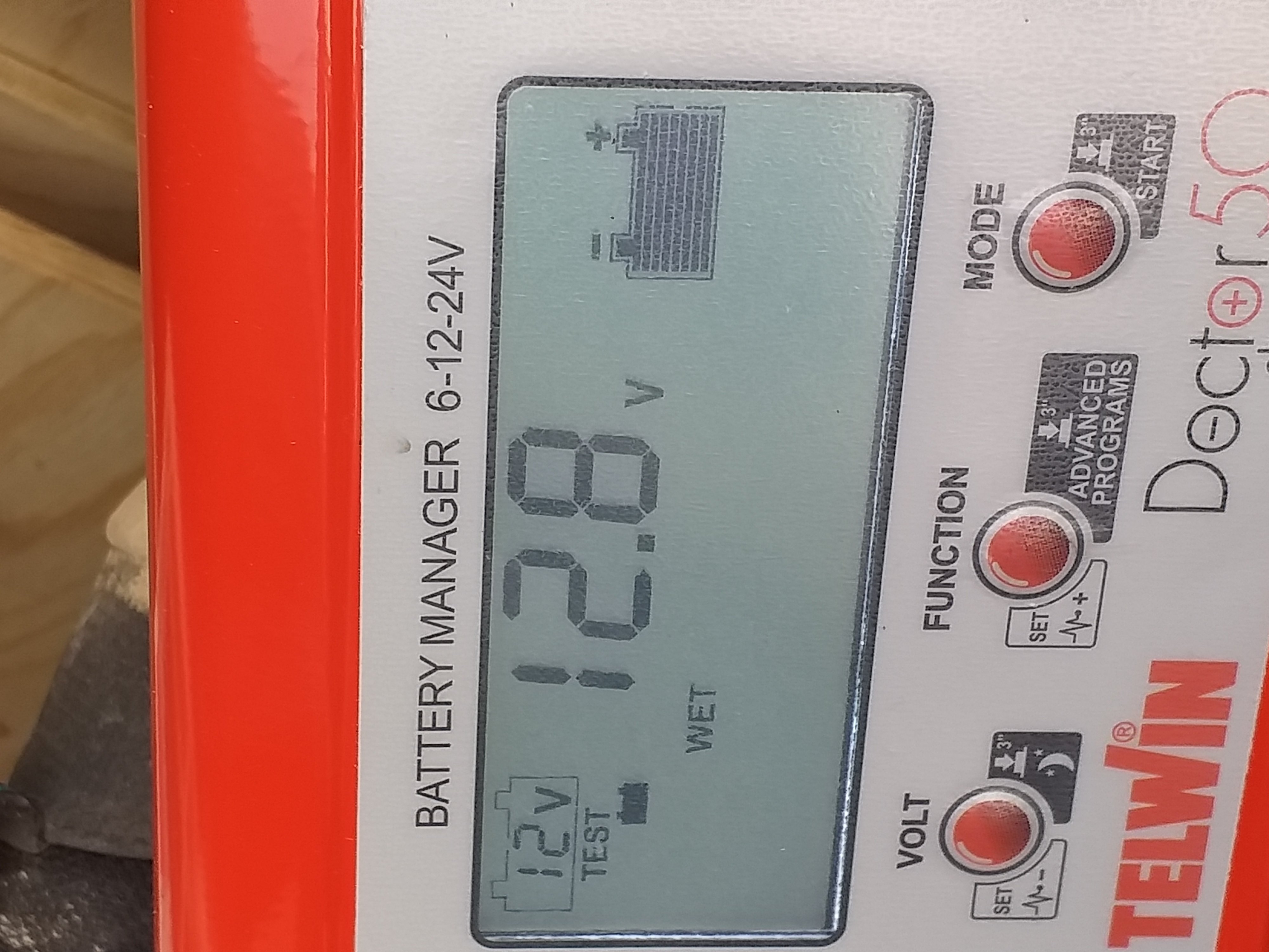

Kävin äsken mittaamassa kun auto on seissy vuorokauden niin siinä elvytetyssä akussa oli jännite 12,63 ja koskemattomassa 12,5, ja yht 25,1v. Toiveita että taisi onnistua, eli kannatti sijottaa 249€, sain hyvän laturin, eikä mennyt heti suotta 400€ akkuihin. Jokseenkin ylläpitolaturina tuo ei ehken ole hyvä, mutta semmonen näky olevan pulskalla satasella, niin törsään viellä semmoseen.
Kannataa mitata vielä kuormitttamalla, huonolla sähkäjärj tuntemuksellan? 12,5 V onko riittävä ( ennen lyijyakun kennojännite oli 2,4 v x 6 = 14,4 ,latausen pitäis tuo arvo ”jossain vaiheessa ylittää”) nykyautoissa lataus on 14,7-14,8v korkeimmillaan huomioi ympäristön lämpötilakin, eikä kihuta ehjää akkua.

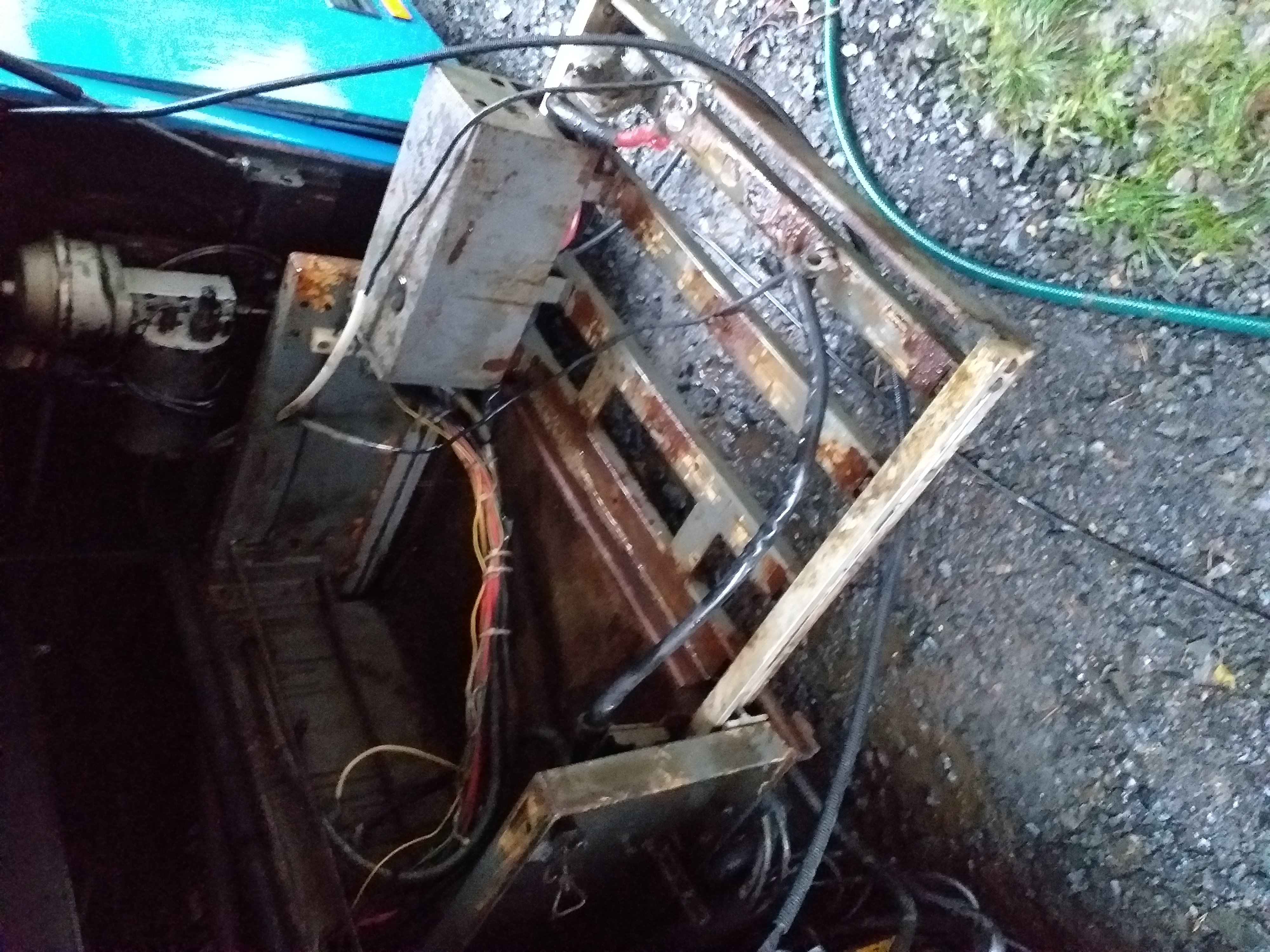

Ja sota webaston kanssa jatkuu. Saan sen tulille kun pilkin webaston ohjainboxiin tulevilla johdoilla, nimen omaan itse webaston kytkentä johdolla, mutta auton webakytkin ei tajua mitään. Vihreävalo kyllä syttyy kun saa weban päälle, mutta ei anna edes sammuttaa webaa siitä. Juolahti mieleen että voiko olla joku rele rikki sen sisältä? Se alkoi nakuttamaan weban vihreää valoa/päälle-pois tuurissa, kun toinen akku meni sököksi. Se nakutti päälle pois naksun kera n.2 vuorokautta kunnes akku loppu. Sitten kun sain luullakseni akut kuntoon niin se on vain mököttänyt.
Viestit: 2656
Mulla meni aiknakin tuossa -94:ssä webaston kellokytkin jotenkin totaalisekaisin kun akut meni tyhjiin. Vasta kun oli n. vuorokauden kokonaan ilman sähköä se tokeni ja palautui ennalleen.
Viestit: 937
Jos ei tarvitse ajastinta, senhän voi korvata vaikka katkaisijalla, tai huonetermostaatilla. Siinä on ihan vain yksi johto mihin kytketään 24V niin lähtee pöhisemään.
