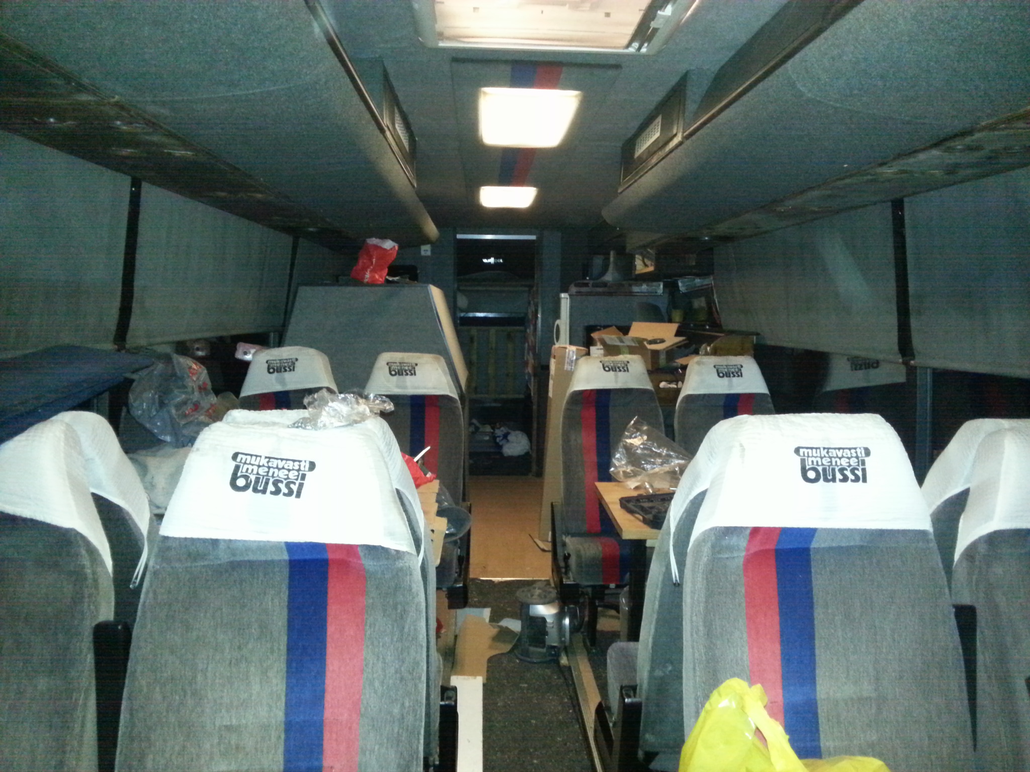

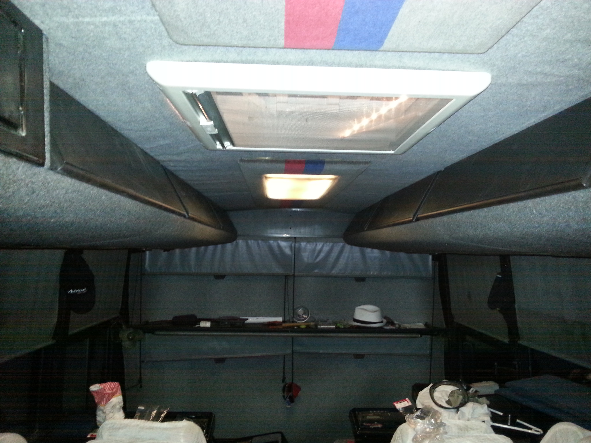

Tollei se tuli katto tehtyä,rävellettyä.
Ledinauhat liisteröin orkkis lamppujen sisään,pelaa ihan ookoo. Ja italian muovihimmelikattoakkunaki olla möllöttää siinä. Nii.

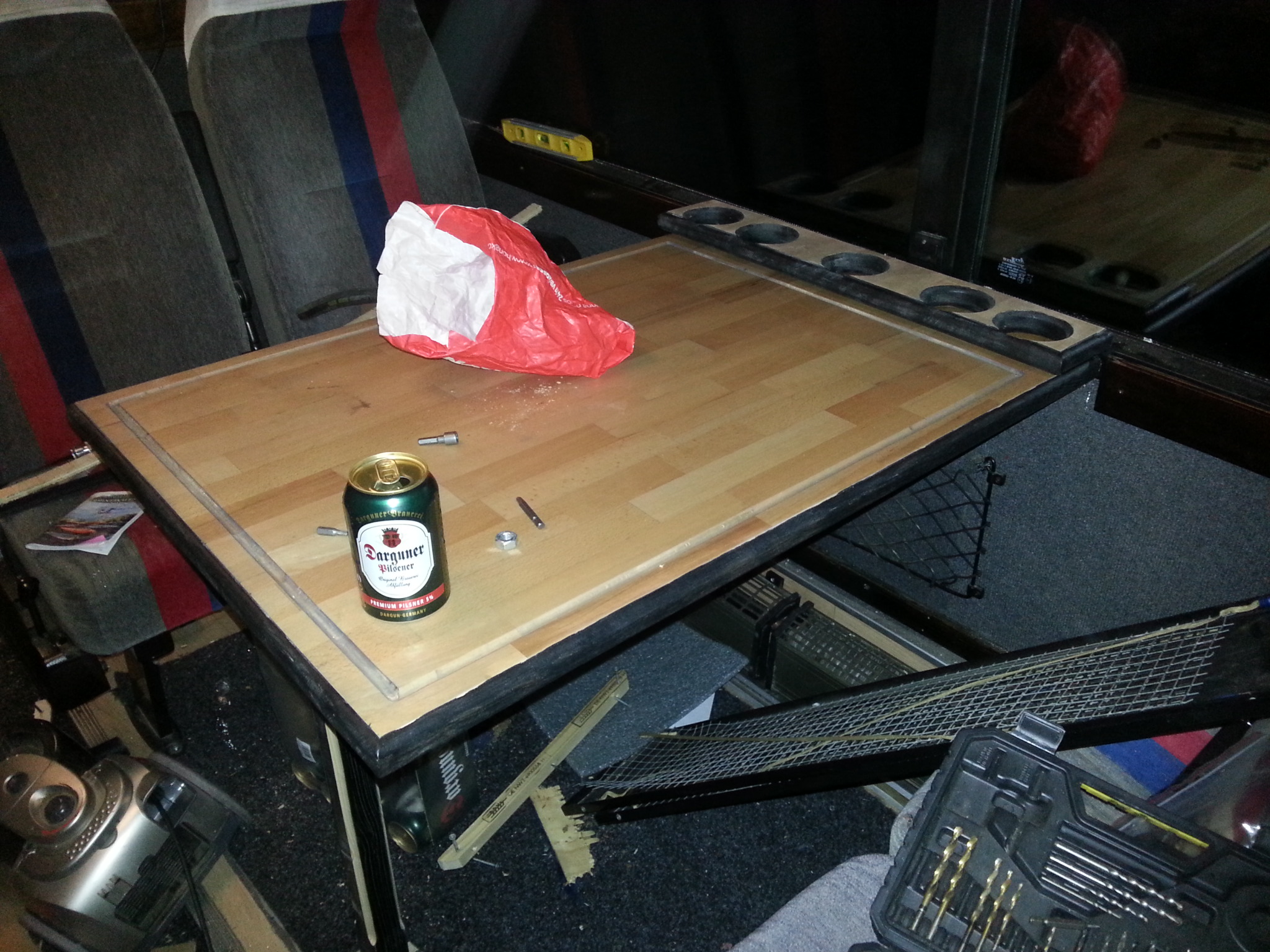

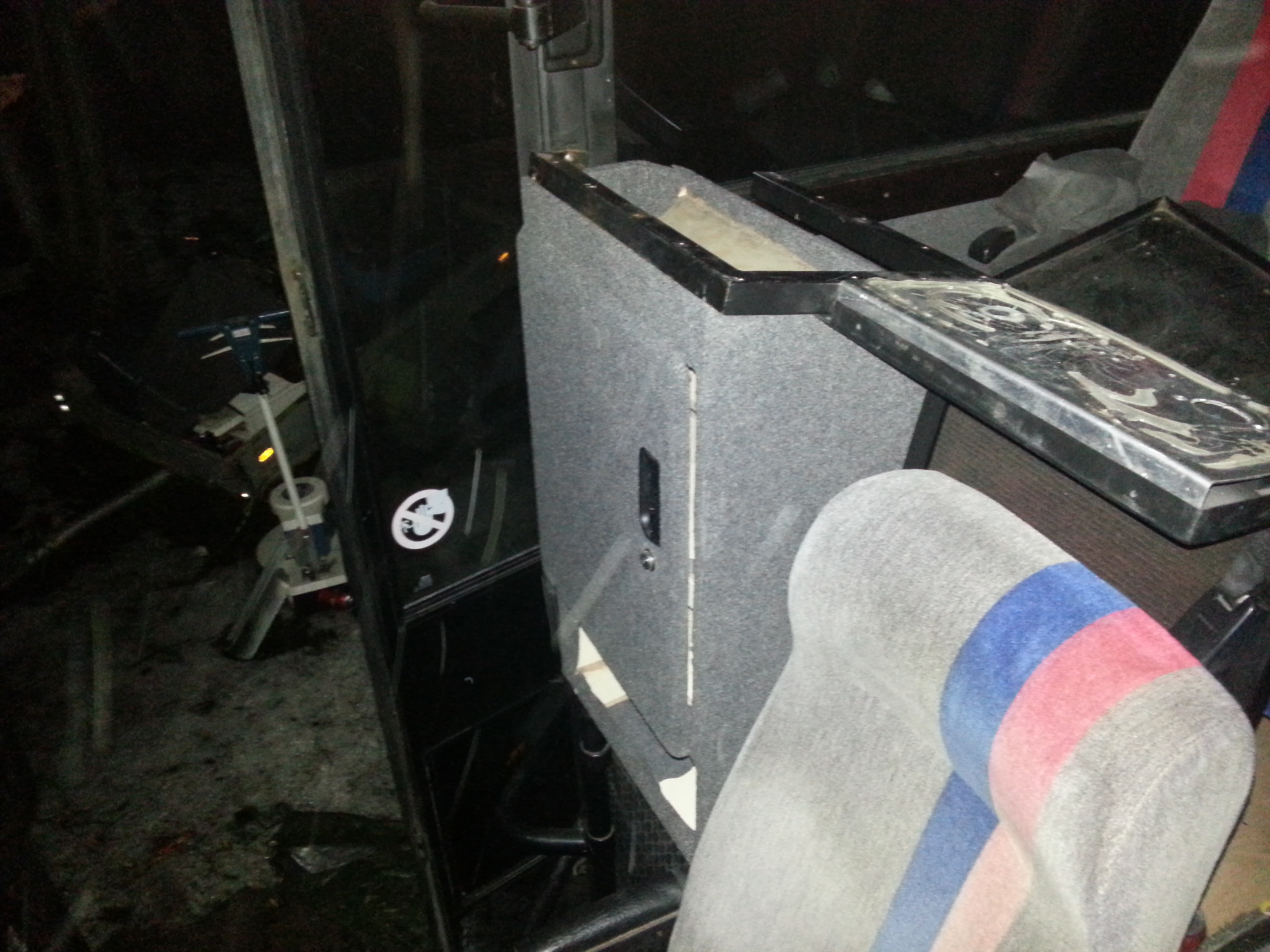

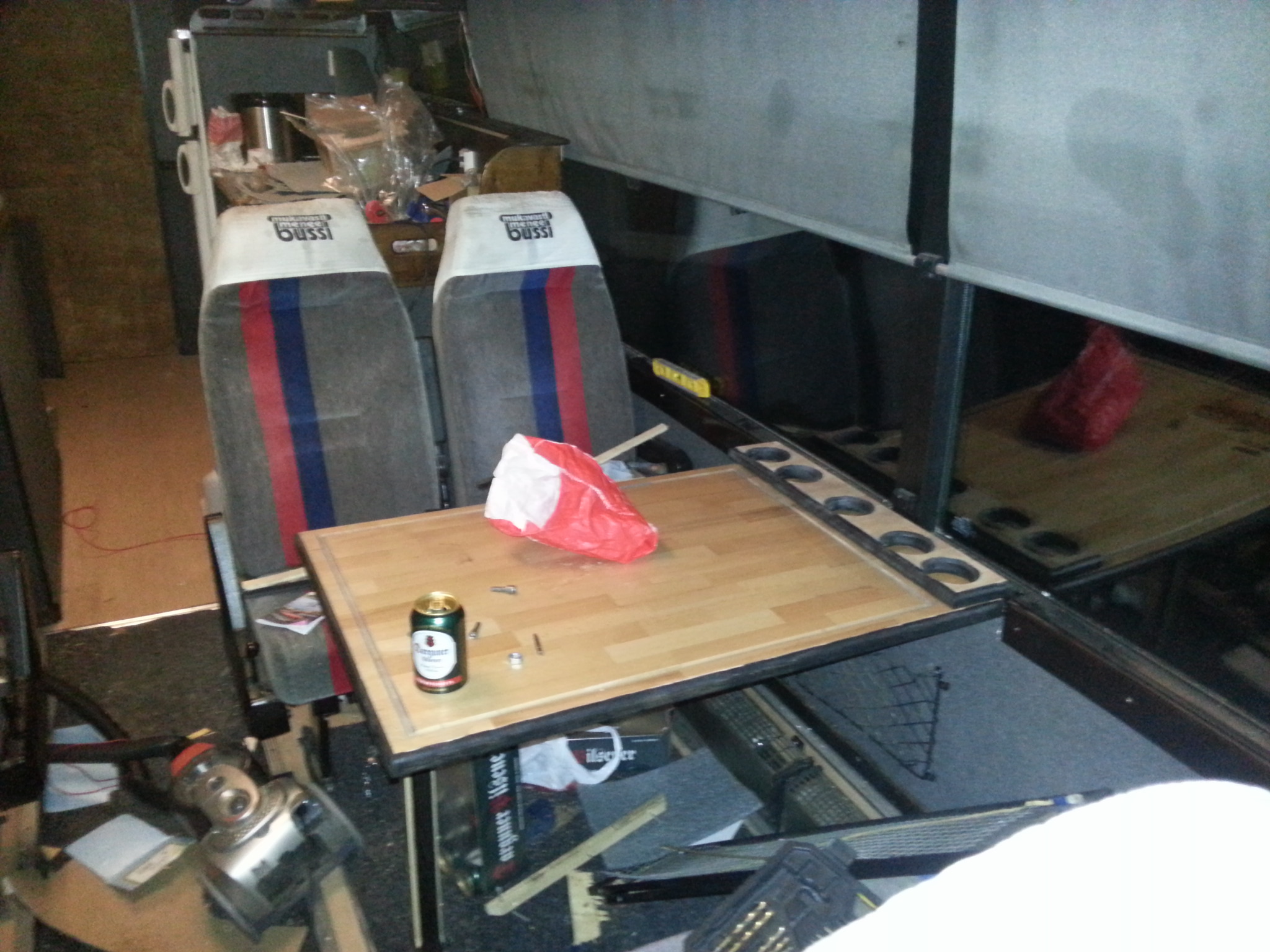

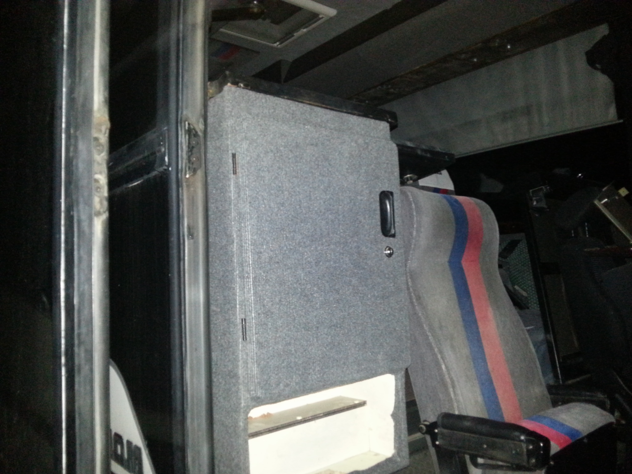

Re: Pienen pieni projekti Vanhool Volvo B10M -90
Viesti Kirjoittaja AriW »
Pöytätasot tuli modeerattua.
Samalla hapella lähti tosta etuoven viereisestä kaapista siipale mäelle. Tohon alas meinasin laittaa kennolla varstetun puhaltimen suhauttelemaan ovimonttuun.
Kummasti tuli tilaa,nyt mahtuu leveämmässäkin kunnossa kampeutumaan sisään.
