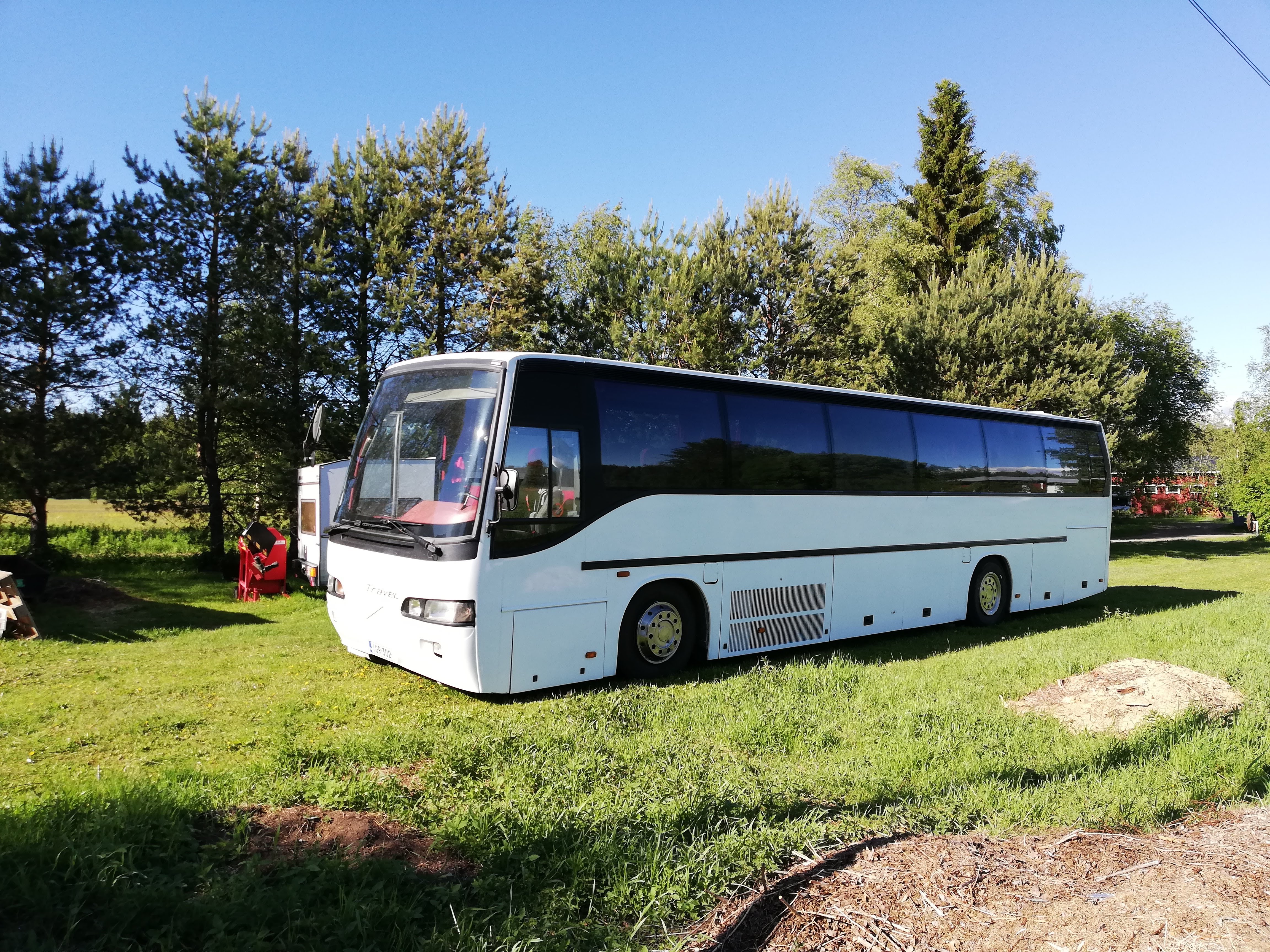

Voi sanoa, että asiaa on ainakin vakaasti harkittu. Reilu 20 vuotta meni mutta nyt on ainakin kulkuri aihio pihassa. Tännekin tullut liityttyä jo aika kauan sitten ja voin pitää yhtenä osasyyllisenä, että ei ole jättänyt rauhaan vaan Nettikonetta sun muita vaihtoehtoja on pitänyt selata sormenpäät ruvella. Aihio järjestyi sitten kuitenkin ihan omalta työmaalta.
Yritän tallentaa projektia blokiin. Jokunen vuosi sitten rakentelin pappa tunkkaa ja sitäkin aloin tallentamaan blokiin mutta ei sinne näköjään paljon juttua kertynyt. Eipä tuo kyllä ole valmiskaan, että vielähän sitäkin ehtii taltioimaan.
Tuolta sitä voi käydä vilkuilemassa jos kiinnostaa. https://iigori.blogspot.com
Muokkasin korimallin oikeaksi.

Onneksi olkoon. Nätti kiduskylki. Toivottavasti nurmikossa riittää kantavuus, muuten pappa tunkkaa tulee aiheelliseksi uudestaan.

Näyttää mun silmään 302:lta. 8)
Jokin hieman poikkeuksellinen malli muutenkin, ei ole katolla ilmanvaihtökyömyjä.

Hyvä vaan ettei ole ilmastointikonetta. Vaikeuttaa rakentamista, vuotaa vettä sisään, hankaloittaa aurinkopaneelien asennusta, ja menee kuitenkin rikki ja kallis korjata. Eli ei mitään hyvää.

Onnittelut hankinnasta, juu on matalampi kuin 502, eli tämä varmaan 302 ja 2 sarjalaisissa ei ole kattoscooppeja vaan ottaa ilman ritilän takaa joka kulkee ikkunoiden yläreunassa.

Jaa.. no kaikkea sitä oppii kun viisaaksi elää, kyllä mäkin olisin pärjännnyt ilman niitä katon tiivistyshommia.

Juu ei tuo ole 502. Missään ei ole mallimerkintä mutta kun sitä tuossa nyt olen tutkinut niin matalampi on kuin 502. Koskaan ei ole tuota tullut ajateltua, vaikka tuota on työmaalla katsellut useamman vuoden.
Harmi sinänsä. Tuosta kun lattian tasoittaa niin ei tuonne alakertaan paljon tekniikkaa enää asenneta. Joutuu ottamaan vesisäiliöille yms.tilan takakontista ja se taas hankaloittaa sauna suunnitelmia.

Kyllä sinne alle mahtuu paljon kaikenlaista, vaikka tila onkin matalampi, vaatii tietysti enemmän suunnittelua, ja huollettavuus voi vaatia huoltoluukkujen tekoja asuinosan lattiaan. Yleensähän nuo syylärin takana olevat kylkiluukut on täyskorkeita runkopalkkiin asti (ellei siellä sitten ole webastoa).

Onks tämä IGR-302, eli alkujaan Töysän Linjan auto? Kojelaudan punainen pintaverhous antaisi viitteitä siihen suuntaan ;)

Kyllä tämä on Töysän laivueessa ollut ennen minun työmaalle saapumista.
Jule kirjoitti:
Akseleiden välissä ei ole kuin yksi korkea luukku. Taka akselista taaksepäin on sitte yhtä korkeaa tilaa.
