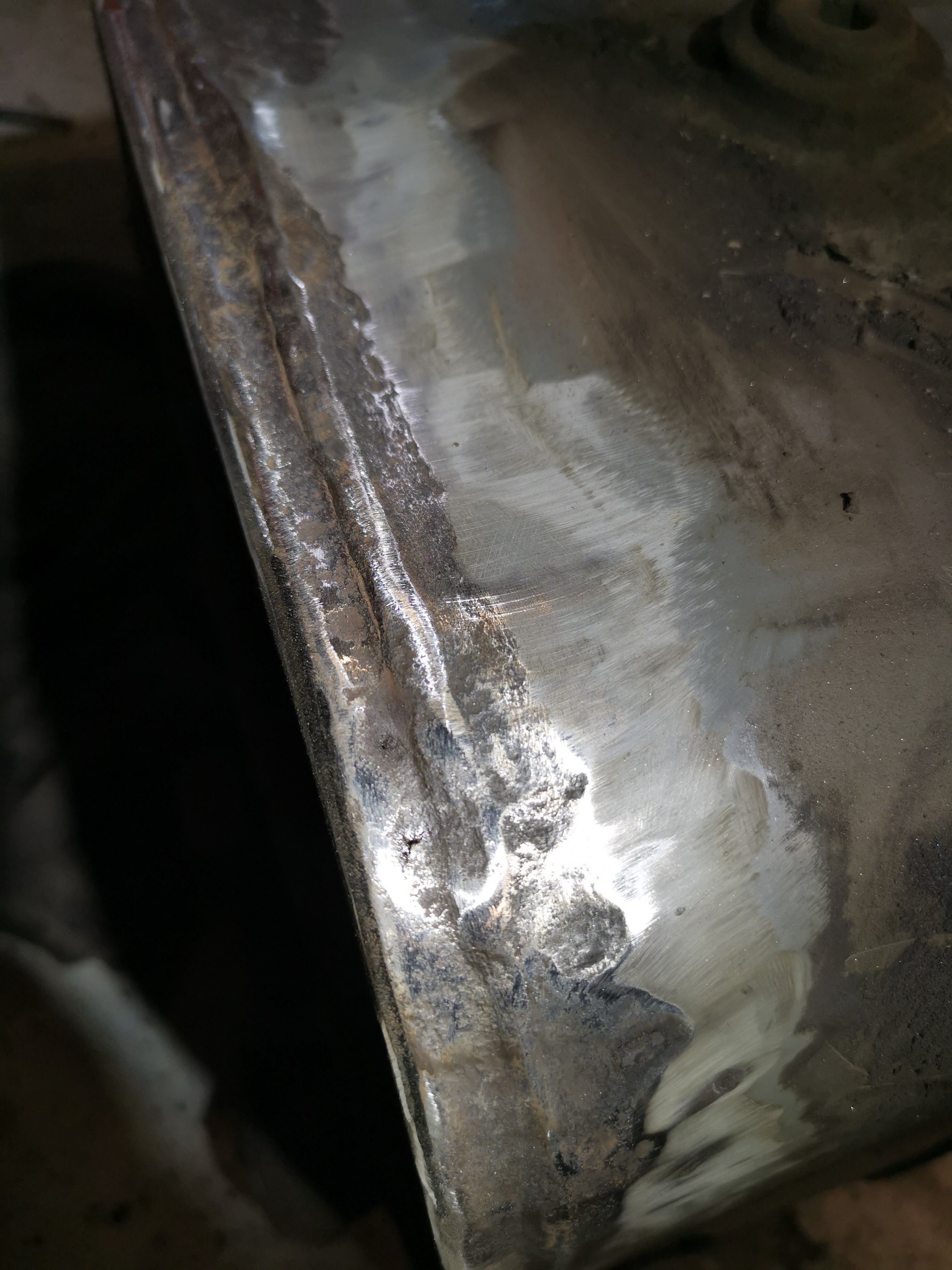

Sitten olikin ohjelmassa hydrauliöljy vuodon tyrehdyttäminen. Säiliö märkänä kiinnitys pannan alta.
Reikähän sieltä löytyi kun aikansa putsaili. Mikkiliimaa kylkeen ja maalia päälle. Jospa se jonkun vuoden menisi.
Samalla huomasin, että hydraulipumppu on vähän oudossa asennossa ja remmi ei kulje suorassa. Toinen pumpun kannatan kumeista tullut tiensä päähän ja piti liinalla tukea ylös ettei kovin syö remmiä ennen kun saa uudet kumit.
