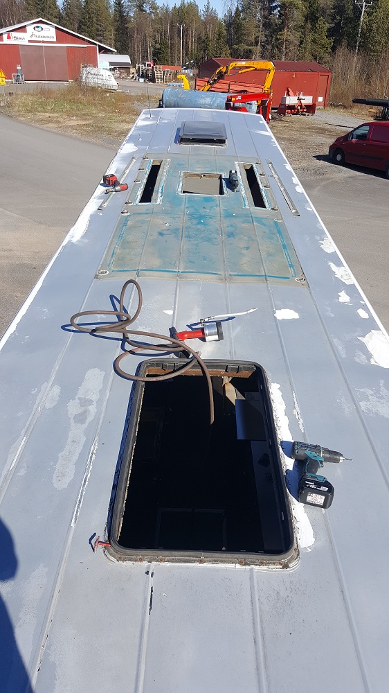

katolta lähti ylimääräset romut pois. :)

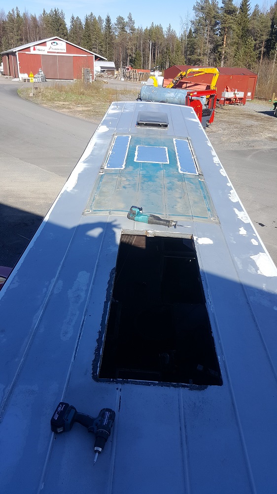

tuli tuommonen reikäki kattoon maisemaikkunaa varten.

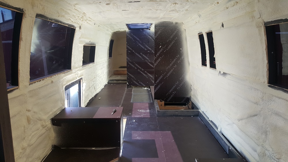

vähä kerennyt tehä tätäkin

wiima63 kirjoitti:
MLuoto kirjoitti:Joo oulusta kysyin 1500€ seinät ja katto ruutattuna. eristeen paksuudella ei merkitystä hintaan.
Oulrait. samaa suunnittelin taitaa olla fiksuin ja helpoin tuo ruiskutus.
no niin. nyt muutama aurinkoinen päivä ollut kun urtsut bussissa niin on kyllä älytön vaikutus.
ei lämpiä enään pätsiksi. suosittelet ruiskutusta jos meinaa lisäeristää toki onhan tuosa vähä vuolemista ettei ihan työttömänä tartte olla...
Re: volvo carrus 602 -96
vielä kun leipoo jonkun tehokkaan ilmalämpöpumpun autoon niin siellähän jäätyy juomat lasiin...pitää kyllä laittaa tää vakavasti harkintaan.
Viestit: 2638
MLuoto kirjoitti: no niin. nyt muutama aurinkoinen päivä ollut kun urtsut bussissa niin on kyllä älytön vaikutus.
Varmasti pitkälle vaikuttaa jo tuo ikkunapinta-alan väheneminen. Mä huomasin ikkunoiden ulkopuolelle vedetyllä uv-suojakalvolla aika ison vaikutuksen.
MLuoto
Viestit: 189
Liittynyt: 16 Elo 2016 20:12
Truck: volvo carrus 602
Location: PYHÄJOKI
Member id: 345
Viesti Kirjoittaja MLuoto »
Jule kirjoitti:
varmasti on iso vaikutus silläkin mutta kattopeltikin meni melko kuumaksi auringossa kun pääsi sitä sisäpuolelta käpälöimään.
tosin onhan sielä 3cm tyröksi vakiona ja mulla oli paljaat pinnat että ei ihan optimi vertaus.
