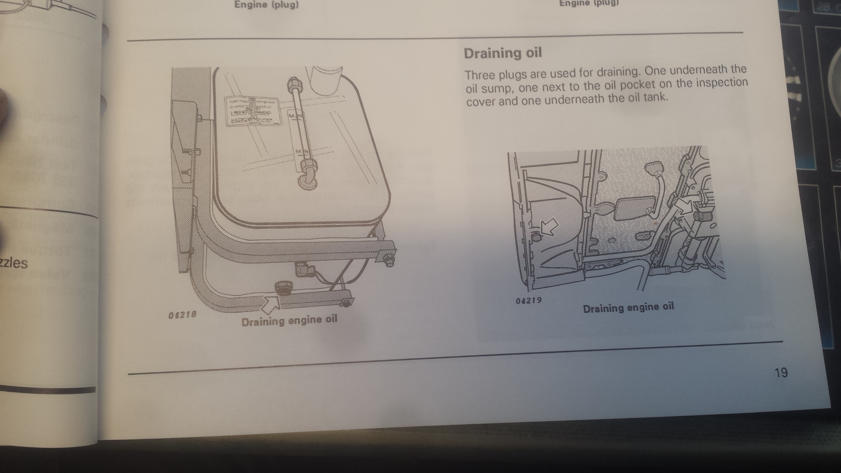

Tällä neuvolla toimittu,lopputuloksena ei 50 litran pytystä jääny ku liru pohjalle. Eli öljyä tosiaan voi mennä ihan sekalaisia määriä.Puu Tiainen kirjoitti:Sinne moottoriin menee noin 7 litraa ja säiliöön säiliöstä riippuen 20 litrasta ylöspäin. Tyhjennysproppujahan on 3 kappaletta, yksi säiliössä ja 2 moottorissa.
Moottori tyhjäkäynnille ja tikusta/mittalasista tarkistamalla öljymäärä kohilleen.
Laatikkoon laittelin gl-1:kköstä,ylimääräiset äänet ja kolinat katosi. Tiedä sitten mitä oli laitettu,mutta lirua oli uuteen verrattuna. Uusi ökö oli oikeastaan ihan sikajankkia,en suosittele käsivetoisella öljyruutalla vaihtamaan.
Peräöljy onkin sitten vielä jankinpaa,ennen helteitä en ala vaihtamaan ollenkaan.
