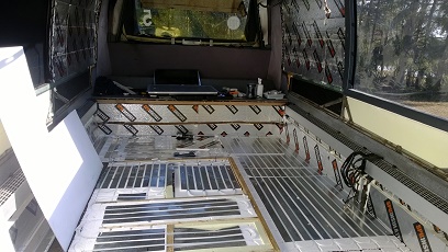

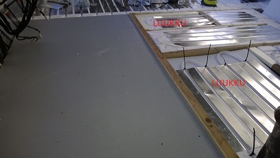

Homma edennyt lattialämmityksen asennukseen ja lattian pintalevytykseen. Seiniin lisättiin eristystä ja sisäkatto revittiin alas.
Lattiaan meni putkea melko paljon. Uponorin Siccus 12 levyn asennusväli on 125mm joten tässä lattiassa on tehoa ihan hyvin myös lämmitykseen eikä pelkkään mukavuuteen. Lämpö otetaan suolavaraajasta. Laitan varaajan siten että ajamalla lämmitetään ja lattialämmityksellä puretaan. Makuuhuoneeseen ja olohuoneeseen tulee termostaatit jotka säätelevät kiertoa eri osissa autoa. Tuli laitettua lattiaputket myös eteiseen. Luulisin että märät kengät kuivuu paremmin ja onhan se mukava kun portaat ei ole kylmän kalseat.
Suihkutilan lattian tein 2,5cm kallelleen 1,5m matkalta, ojaan päin. Seinää vasten tulee seinämallin wc,tä varten pystyseinä jonka juureen laitan Aco showerdrain kourumallisen lattiakaivon. Vesi menee kaivoon olipa auto miten päin tahansa kallellaan. Suihkukaappi jätetään pois ja tehdään kunnon suihku ilman ahdistavaa koppia. Suihkutilassa on nyt huoltoluukkuja lattiassa joiden alla on eristys ja lattialämpö. Vähän piti toteutusta miettiä mutta lopulta helposti onnistui ja luukkuja voi ihan normaalisti nostella pois.
Loput putket ja loput lattialevyt huomenna.

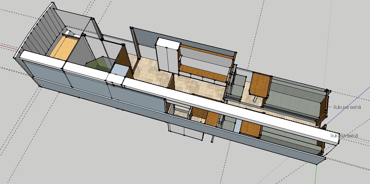

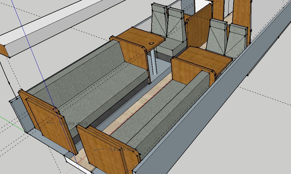

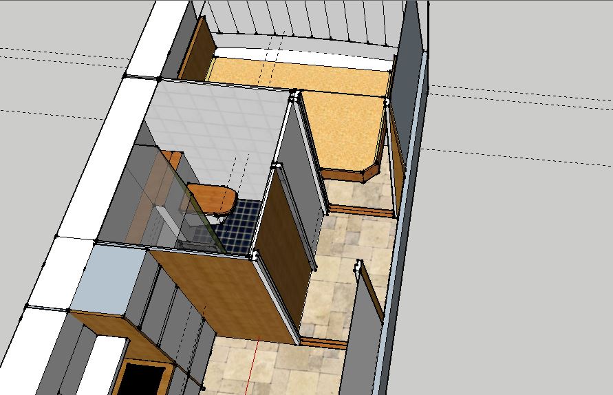

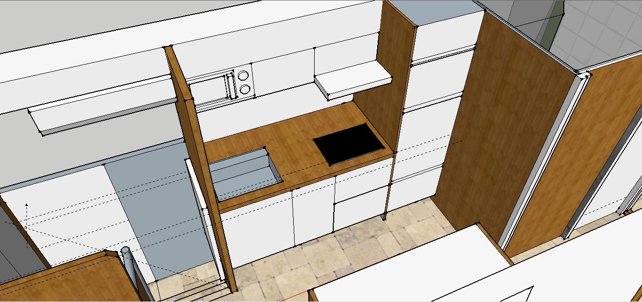

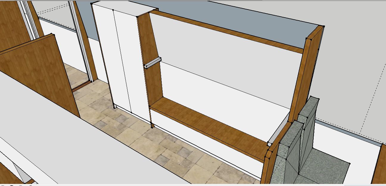

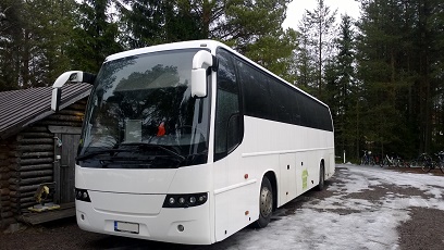

Muutamia kuvia projektista, päivitettyjä suunnitelmia.
- matkustamo.JPG (104.07 KiB) Katsottu 18195 kertaa
- kylpyhuone ja MH.JPG (84.73 KiB) Katsottu 18195 kertaa
Re: Volvo 9700 H B12B i Shift
Ja toteutuksen edistymisestä
- bussi ulkoa.jpg (86.34 KiB) Katsottu 18195 kertaa
- katon kanavan poisto.jpg (57.86 KiB) Katsottu 18195 kertaa
- Pesuhuoneen lattiaa.jpg (65.24 KiB) Katsottu 18195 kertaa
- lattialämmitystä takaa.jpg (86.08 KiB) Katsottu 18195 kertaa

Hyvän kokoinen wc/suihkutila
Onko käynnyt mielessä kääntyvät suihkuseinät magneetti saumalla ?
Kyllä ne on vaihtoehto. Jos vain saadaan jotenkin pysymään aloillaan ajon ajaksi.kulkuri kirjoitti:Hyvän kokoinen wc/suihkutila![]()
- kulkuri
Jollain u profiilisella kumi-/muovilistan pätkällä ylhäältä yhteen ajon ajaksi
http://tuotteet.etra.fi/fi/g2226756/h-p ... -pc-kirkas

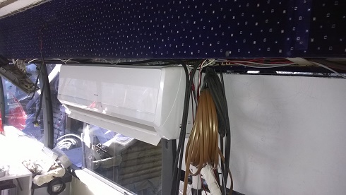

Onks sulla 'Lahti32' kuvaa tosta ilpin sisäyksikön asennuksesta? Pitäis omaa kenties vähän siirtää...

kuvia lämpöpumpuista, asennettuna ilmakanavaan ja penkin alle edellisessä Volvossa
Tekniikkaboksissa on leveyttä ja korkeutta 80cm ja se on 245 leveä. Sinne sommiteltiin 700 litran jätevesitankki, 300 litran käyttövesitankit, 40 litran kaksoiskierukkavaraaja, painevesipumppu, painesäiliö, keskuspölynimuri, suolavaraajan latausputket, huoltotaulu, jätevesiputken giljotiini, giljotiinin letkun säilytysputki ja tyhjennyshanat, sähkön syöttö valo ja voimavirralle, tankkauksenaikainen vesimittari ja veden täyttöaukko sekä aurinkolämmön kaksi pumppua. Aika täyden näköistä on.
Piti käydä välillä vähn motivaatioajelulla. On se hyvä laitos ajella ei voi mitään.

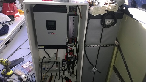

- Sähkökeskus ja suolavaraaja eteisessä

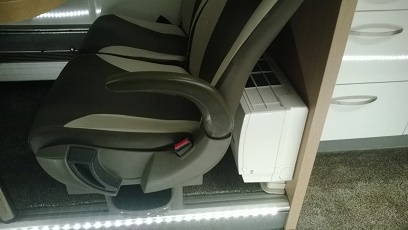

- Mitsubishi SF35 istuimen alla
- WP_20150330_028 (1).jpg (63.7 KiB) Katsottu 15724 kertaa

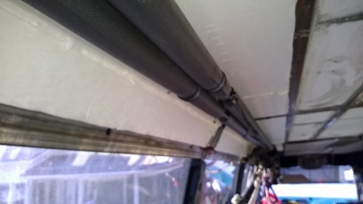

- Scanwarm 12 ilmakanavassa
No aha, oho. Jopas on taas tapahtunu!
Ynmärsin etwaksen pieleen ton ilpin kattokanava-asennuksen. Se ei siis oo siellä kanavassa, vaan juujuu ai tollee.
Minkälainen käyttökokemus tosta penkinalusen pumpusta on? Toi ois ehkä ainoo järkevä / mahdollinen paikka mulle...
Kiitos!
Neppi
Kiitos!
Neppi

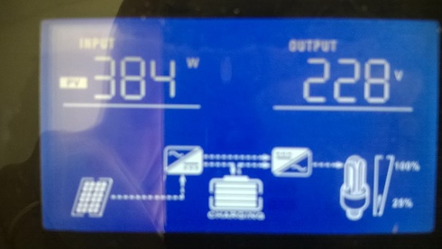

Tuo paneelinäytön kuva on edellisestä 9700 Volvosta johon tuli 8x105W ohutkalvopaneelit kattoon. Se on aamupäivän aikana ladannut edellisillan ja yön kulutukset takaisin ja kahden maissa on taas akut ihan täynnä. Siinä on 6x225Ah patterit, tähän projektiin laitoin 6x250Ah AGM akut ja 8x135W ohutkalvot katolle sekä 4x105W ikkunoihin. Tähän autoon voi vaikka muuttaa. Teknisesti lienee enempää edes mahdollista tehdä, off grid tekniikkaa täynnä ja talvilämmin rosteri 420hv iShift ja kaikkia ajotietokoneita nahkasohvia on kai tässä kaikki mahdollinen. Lyhyt 12m ilman saunaa. Seuraavaksi teen 15 metrisen jättiläisen 6 hengen saunalla. Jos kaikki menee nappiin tai sitten ei tehdä.
