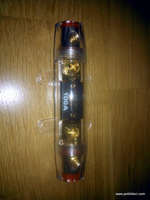

Ok, näitä tulee 3 kpl. Kumpaankin akun päähän ja invertterille lähtöön.

Re: Neoplan n214 / Scania
Mitään en mistään tiedä .....mutta mahtuuko tohon joku 70 kaapeli ?
Ja kiristys ? Eiks tollanen tuppaa löystymään

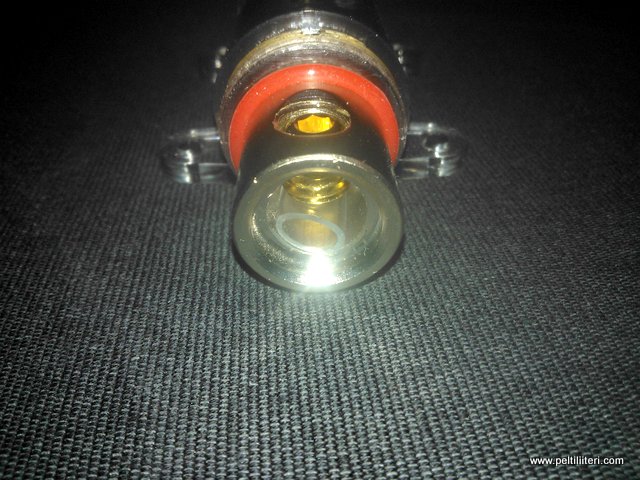

Samalla viivalla ollaan ymmärryksessä
Tuollainen ruuvikiristys mikä kuvassa näkyy. Ei kyllä hajukaan pysyykö vai löystyykö ajankanssa. 50 mm2 kaapeli tuonne mahtuu. 35 mm2 kaapelit mulla menee noissa kohdin mihin sulakkeet tulee.
Tulis mieleen että löystyy.....no voihan sitä kiristää

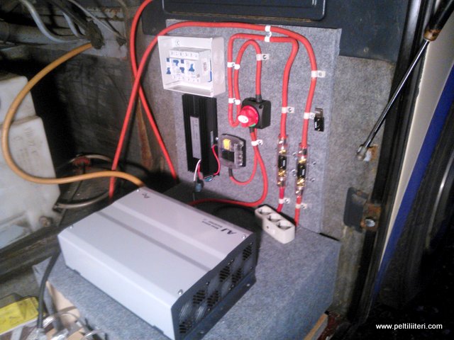

Tontun hommat ohi ja nakertelu jatkuu.
Ilomantsista jäi loma.
Vapaa-ajansähköt 24v ja 12v muuntaja haki paikkansa seinältä. Vaihtorele meni starttiakujen kanssa samaan boxiin.
Huomenna porailleen läpiviennit 220v vaihtosähköille.

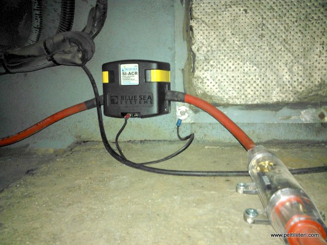

tässä vielä kuva siitä kaksoisakkureleestä.
Nyt kun starttiakku näytti 25v (ei käynnissä) ja kun starttas koneen oli akun navoissa oli 27.2v. Vapaa-ajan akulle tuon releen jälkeen tuli navoille 27.1v. Puolen minuutin käytön jälkeen syttyi releeseen vihreä valo joka kertoi, että se alkoi ladata myös vapaa-ajan akkuja. Siis ilmeisesti kytkentä onnistui, kun ei kipinoitä ja savua tullut
Täytyy illalla käydä mittaamassa navoista vielä jännitteet.
- kaksoisakkurele.jpg (73.81 KiB) Katsottu 22608 kertaa
Hyvä rele. Tuohon saa starttauksen tunnistuksen. Hupiakut ovat irti piiristä, kun jurruttaa pakkaskylmää pataa tulille.

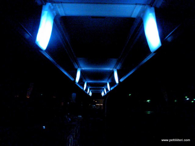

Nyt kiertää 220V seinillä. Tuplajohdot ja rasiat. Toisessa kulkee maasähkö toisessa invertterisähkö. Sit pitää vielä 12V ja 24V extrat tuoda matkustamoon, saa ipodit ladattua.
Mittailin starttiakusta lähteviä virtoja pihtimittarilla.
Kun pisti avaimesta virrat päälle, alkoi mennä 7 amp. Käytävävalot lisäsi kulutuksen 17 ampeeriin. Kun laittoi ledi käyvävalot tuon päälle, nousi 18 ampeeriin. Webasto päälle ja oltiin 30 ampeerissa, sitten lukuvalot ja ilmastointi, niin oltiinkin jo 57 ampeerissa. Ei ihme että huono starttiakku hyytyy aika nopeesti.
Koneen kun rojautti käytiin, muuttui virran suunta ja ensiksi tuupattiin akkuun sellainen 40 ampeeria, mutta pian alkoi latausvirta pudota. Noin minuutissa napsahti latausrele päälle ja vapaa-ajanakutkin alkoi lataantua.

Niin niitä amppeereita menee! Ilmastointi = tuuletus/puhallin ? 57A n.1400W ja mietippä sitten siihen kylkeen vähän ilppiä tai jääkaappia kahvenkeittoo jne =D
Tuo auto"hifi"sulake on ihan hyvä mutta ruuvin alle kannatta joku suoja laittaa, eli vaikka kaljapurkista alumiinisuikale ettei kiriessä katkeile säikeet ja tahtoo nuo löystyökkin, itella irronnu ducatossa pariin otteeseen...
Jos "lujan" haluaa niin ruuvikenkil http://www.taloon.com/kuvat/tk/m/5202106.jpg ANL-sulakkeilla http://www.bluesea.com/products/5125/ANL_Fuse_-_100_Amp ja telineellä http://www.bluesea.com/products/5005/AN ... 35_to_300A

Ilmastointi on se neljän flektin laitos siellä takana katolla, pukkaa kanaviin (eihän tuossa mitään kanavia ole vaan, vaan peltikuoren ja muovisen sisäverhoilun välissä se ilma kulkee) matkustajille raikasta ilmaa / tai lämmintä. Kuskit tuuletus ja lasin puhallus ei ollut päällä, ne puuttuu noista luvuista. Toi ilmastointi pyörii puoliteholla (tuuletus) ilman, että moottori käy. Kivasti saa tuota sähköä menemään.....
Yritin noita piuhoja ruuvailla seinään, etteivät liikkuisi niin paljon. Mutta pitää varmaan ekan keikan jälkeen kiristellä/tarkistaa noita liitoksia, ja toi on hyvä idea laitaa joku metallipala ruuvin ja säikeiden väliin. En taida alkaa jaksaa vaihtaa noita vielä tässä vaiheessa.
Mutta kaikkiaa homma on edennyt mukavasti
monta hommaa, jotka ajattelin tehdä keväällä on on edennyt. Tätä menoa keväälle ei jää kun ikkunoiden teippaus.

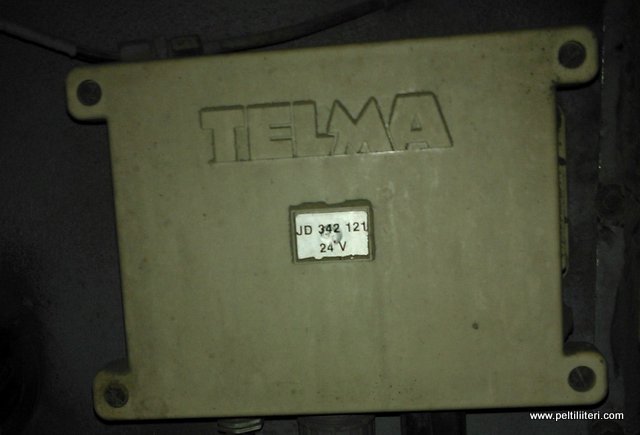

btw tuolla sisäkaluja tutkaillessa löytyi boxi, jossa lukee kyljessä TELMA, ja ratin kyljessä on poikkinainen viiksi ja kojelaudassakin on nappi RET. En kyllä oo uskaltanut nappia painaa, mutta olisko joku jarru??? ja käyttövipuna toi viiksi? vai mikähän lienee?
Toi Telma on tosiaankin retarderi. Se on siinä kardaanin ympärillä ennen perää oleva iso pyöreä isolta kytkinpaketilta näyttävä mötikkä. Ja toimii vanhanaikaisesti, eli kuluttaa paljon sähköä jarruttaessaan. Ei siis lataa akkuja! Itsellä tuon käämit turposivat ja aiheuttivat jatkuvan jarrutuksen! Poistin koko keksinnön. Tuo on enempi paikkurien juttuja, joissa pysähdellään joka tolpalle. Ja tuolla mäkisemmissä maissa. Näin kulkurikäytössä melkoisen turha laite, kun ajellaan kevyillä kuormilla ja varmaan enempi pitempiä välejä ilman isompia hidastustarpeita. Aiheuttaa vaan tuo tehokas telma sen, että oikeat jarrut alkavat käytön puutteessa jumittua ja katsastuksessa tulee ongelmia. Siellä mitataan "oikeat jarrut".
- pelti
- Viestit: 1165
- Truck: Hymer camp
No sitten saa Telma olla aloillaan. Jos suunnitelmiin tulee Alppikierros, niin otetaan sitten käyttöön.
