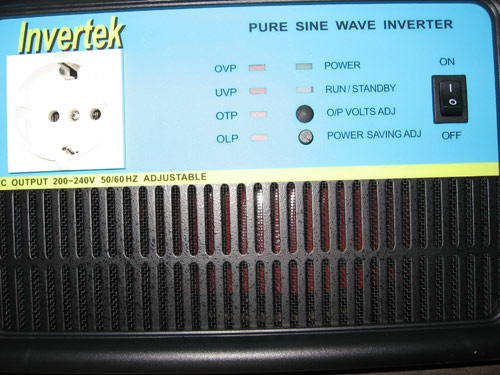

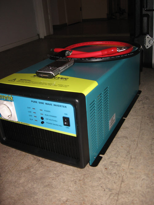

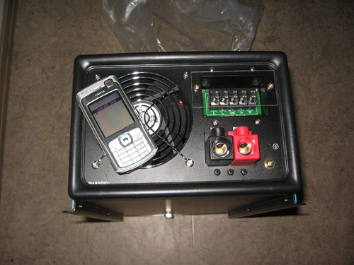

Re: Neoplan N122 Doubledecker
Invertteri saapui. Voi jessus mikä vehe! Etsin matkahuollosta perus "nyyttiä" eikä löytynyt sopivaa. Sit tärppäs numerot ja paketti oli iso. Painoikin miehekkäästi. Duunissa avasin paketin ja iso on peli! Laitan kuvan illalla. Vaikuttaa ulkoisesti erittäin pro-laitteelta.
Tässä kuvia. Puhelin kuvissa antaa mittasuhdetta. Laitan yhteystiedot ja saatavuuden jahka kauppias vastaapi postiini.
