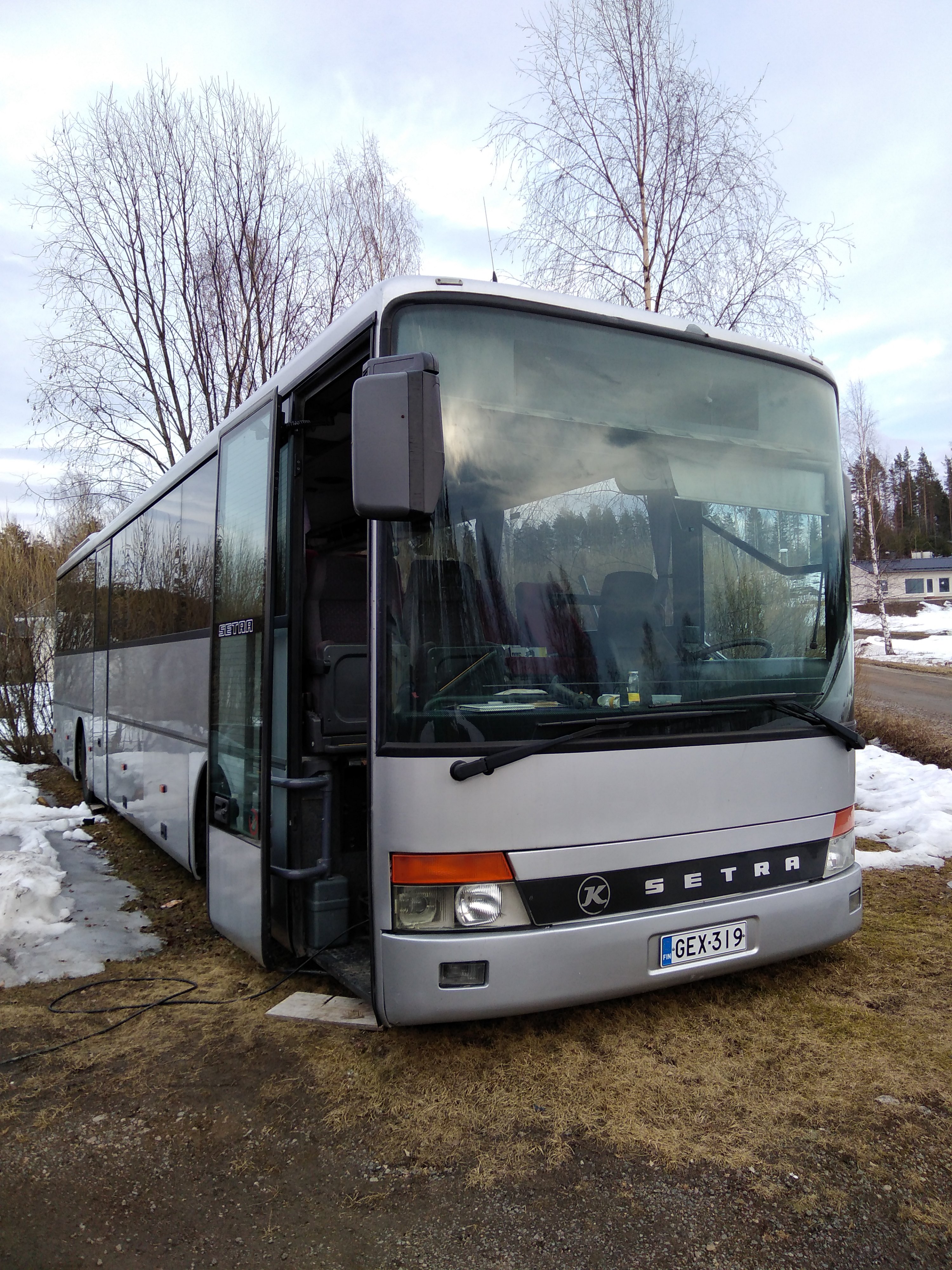

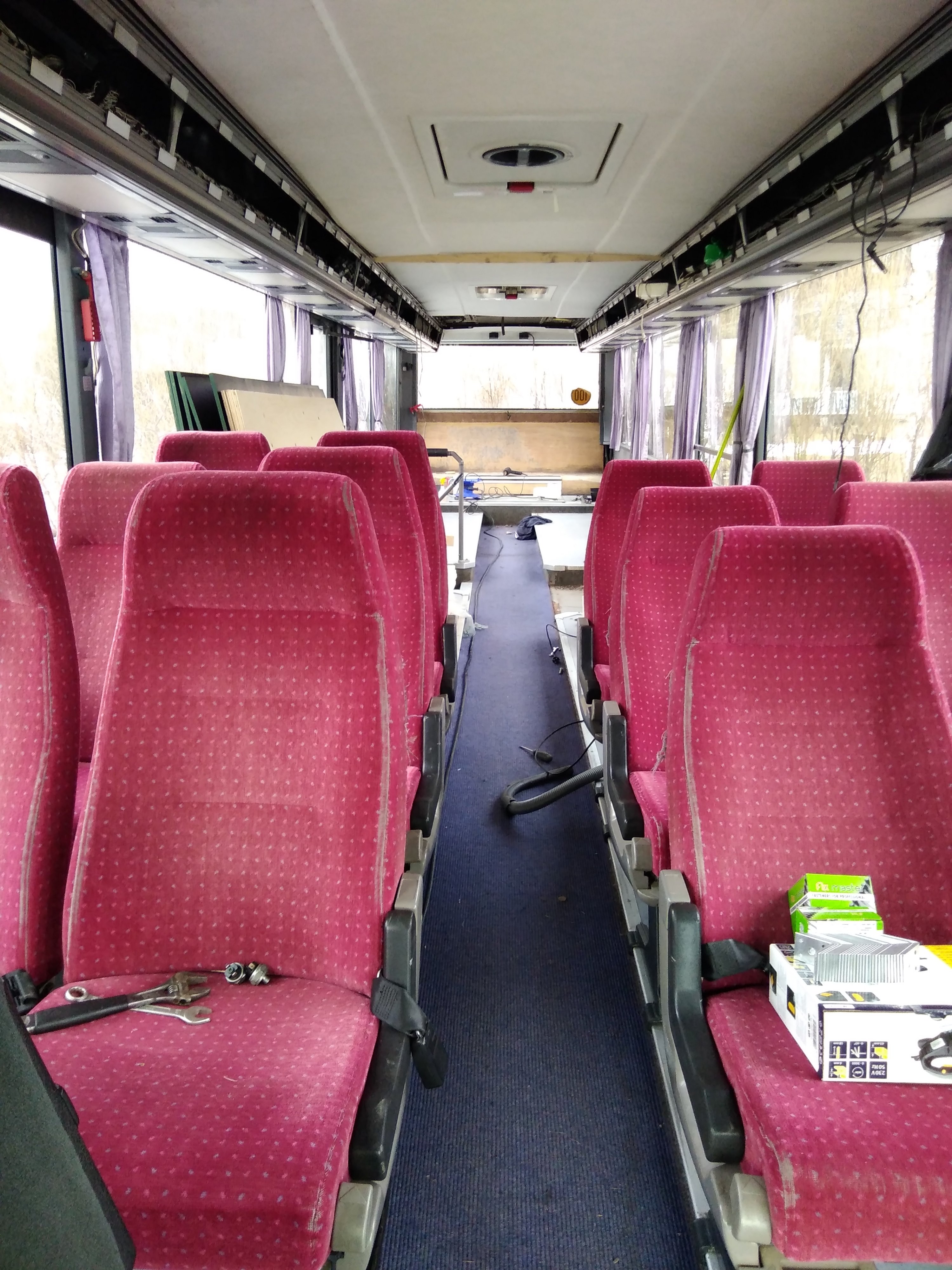

Setran kanssa harrastettu hiljakseen talven aikana ja nyt kun keli lämpenee niin tarkoitus saattaa reissu kuntoon.
Auto on Seinäjoen ammattioppilaitoksen saksasta tuoma ja heidän käytössään toistakymmentä vuotta ollut yksilö.
Tarkoitus on jättää linja-autoksi 1+12 ja makuupaikkoja 6.

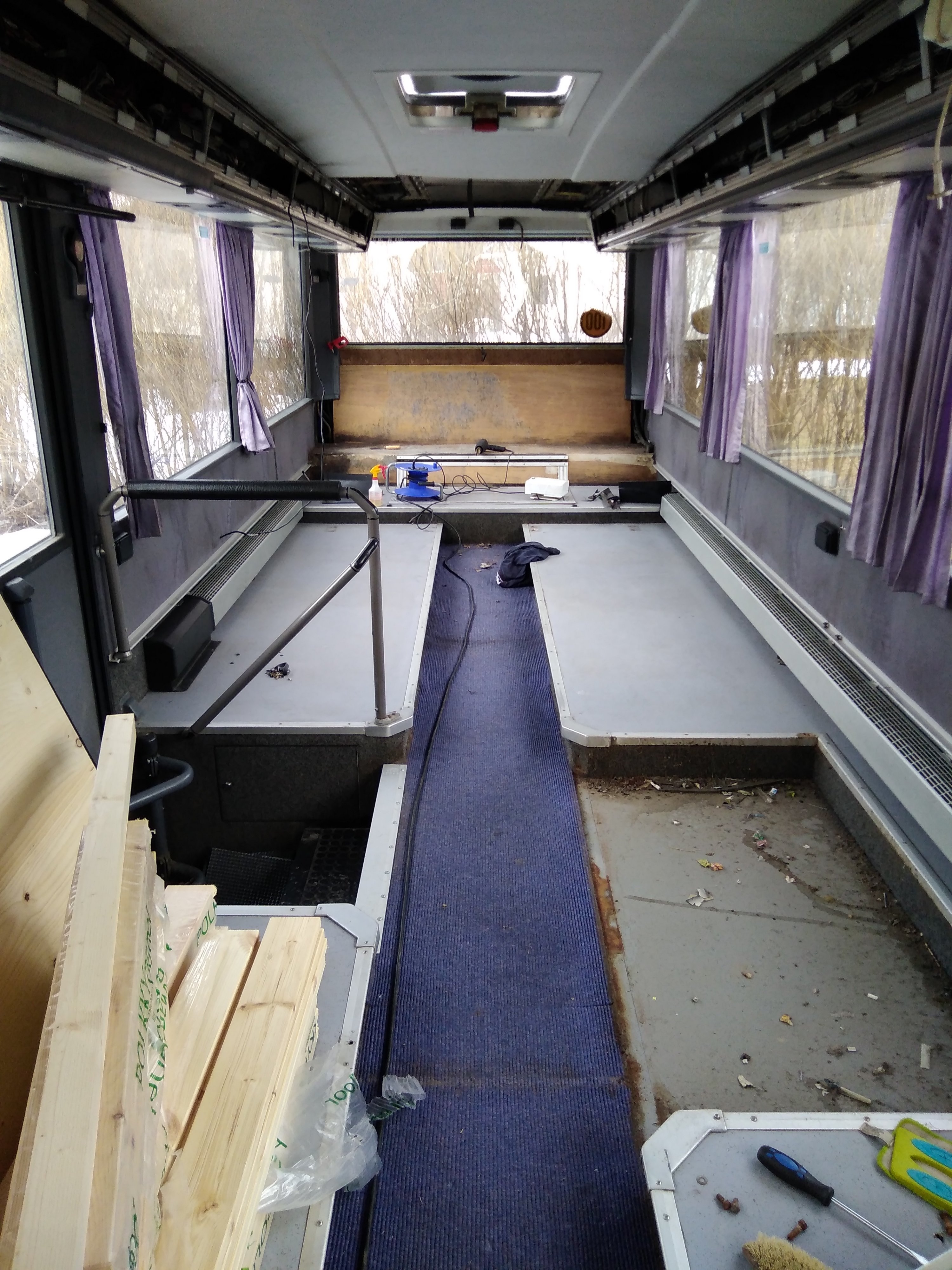

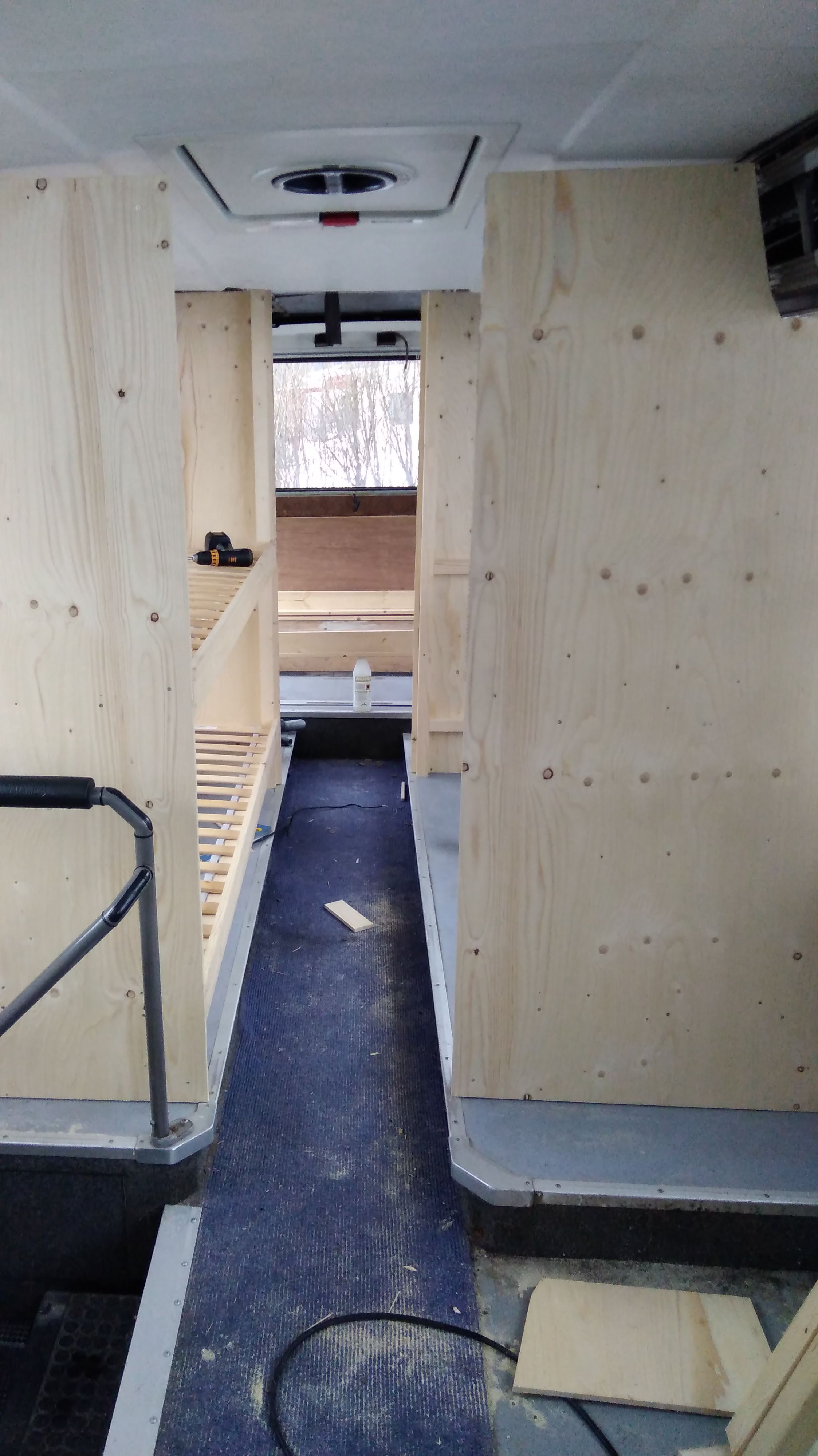

Päivän askareet pulkassa. Kerrossänky 80x200 ja toiseen runko ,parisänky 120x200.
Tässä vaiheessa ei siis ole aikomusta alkaa eristää ikkunoita tai muuta isompaa. Reissataan kesä perus varusteilla ja mietitään sitten onko tarvetta liikkua talvella. Aiemmin asuntovaunujen ja -auton kanssa liikkuminen on ollut kolmen vuodenajan touhua...

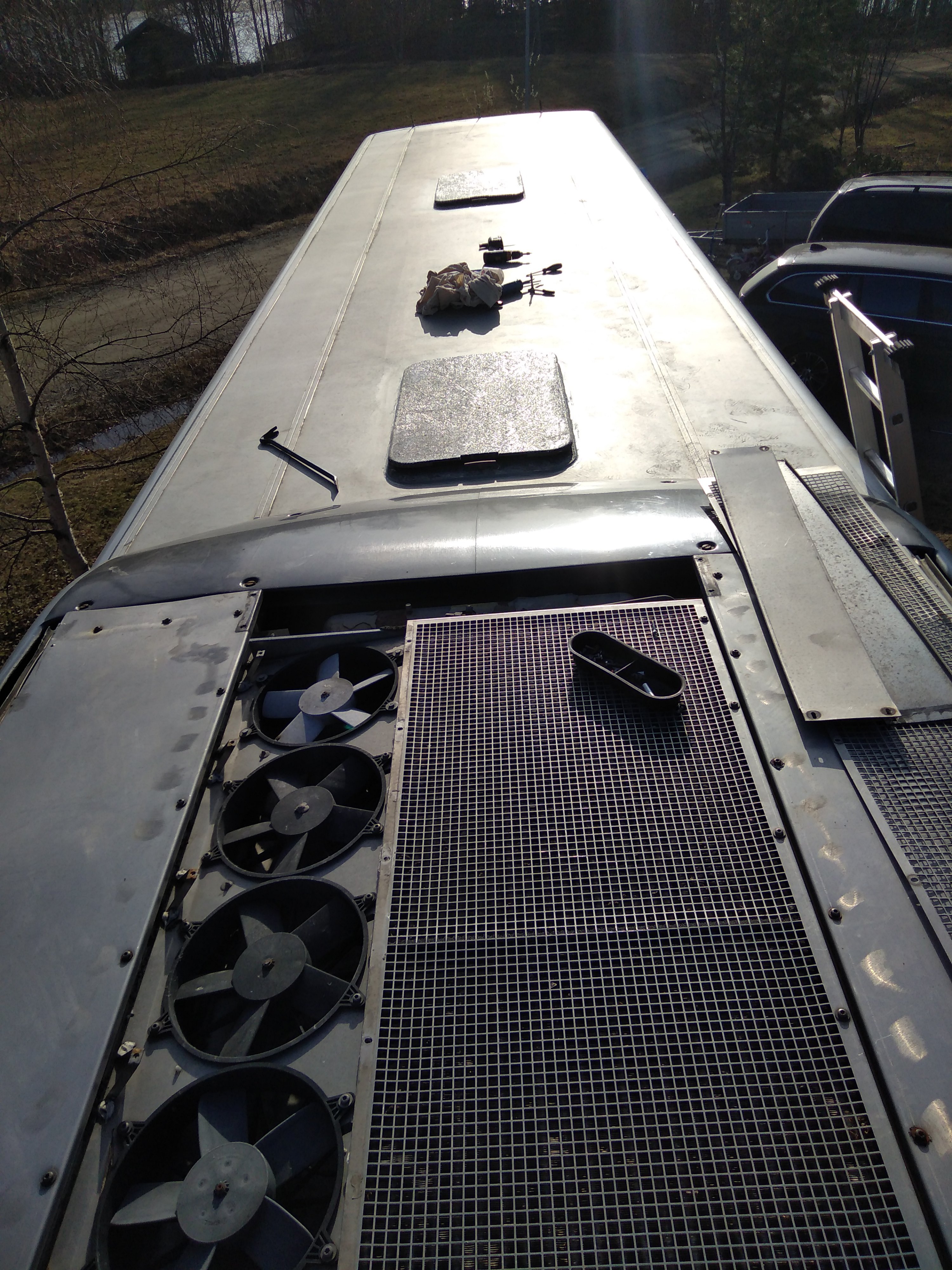

Tämä päivä mennyt katolla. Kaikki läpiviennit ja ympärykset "täyteen" butyylimassaa. Vuotaa jonkin verran oikealle kattokanavaan ja vuotaa sisälle enimmäkseen takanurkan alueelta 🤨

Vesihän on siinä mielessä jännää tavaraa, et se menee aina alamäkeen. Paitsi silloin ku se päättää mennä johonki ihan muuhun suuntaan... esim bussin rakenteissa. Takanurkan vuoto saattaa tulla etunurkasta.
Laita ny ainaki kalvot ikkunoihi.

Juu, keulasta aloitin. Tuulilasin yläkulma, kulmavalot, kolme antennia, kaksi kattoluukkua ja ilmastoinnin kennokotelot. Huh mikä homma.

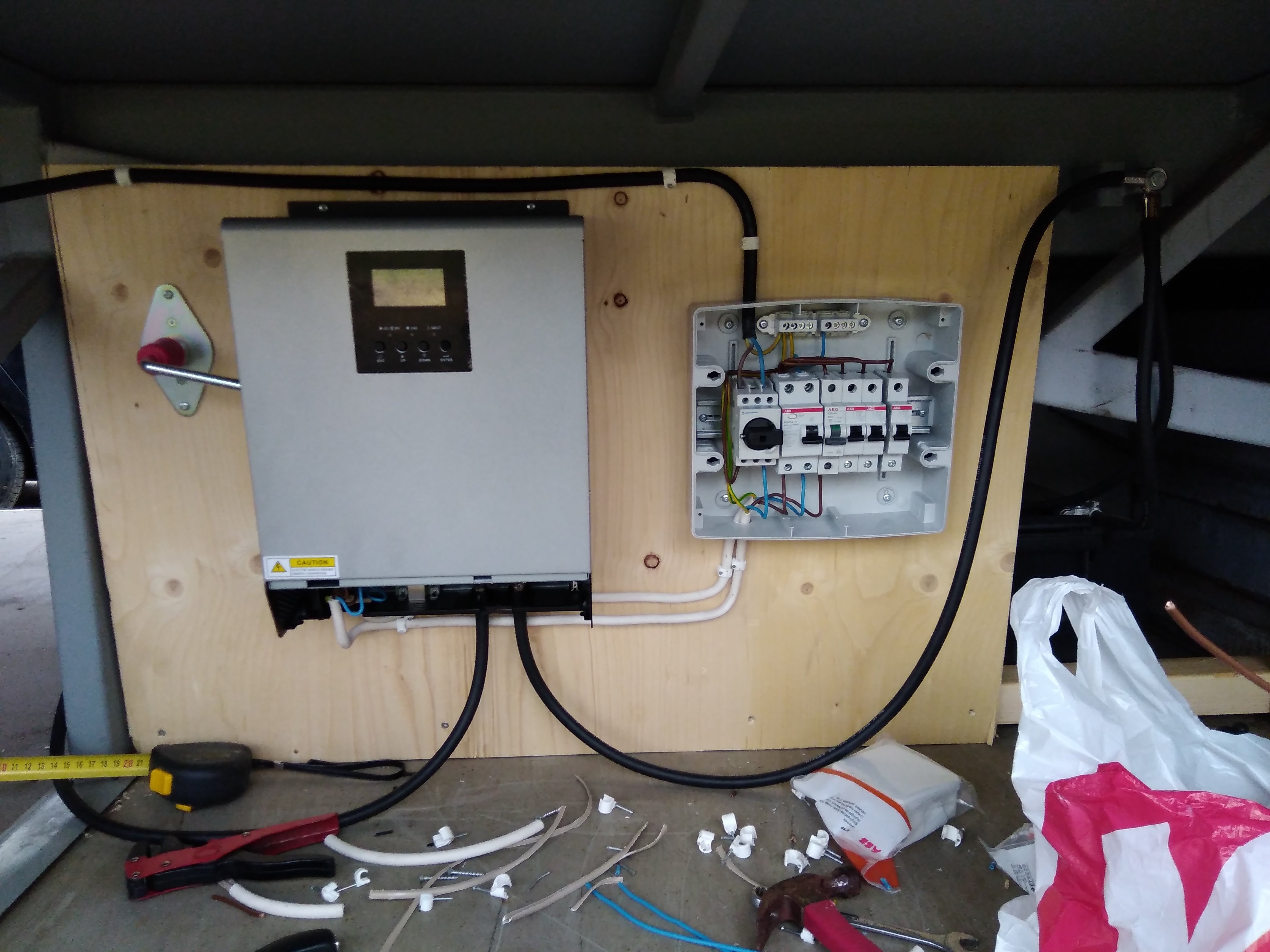

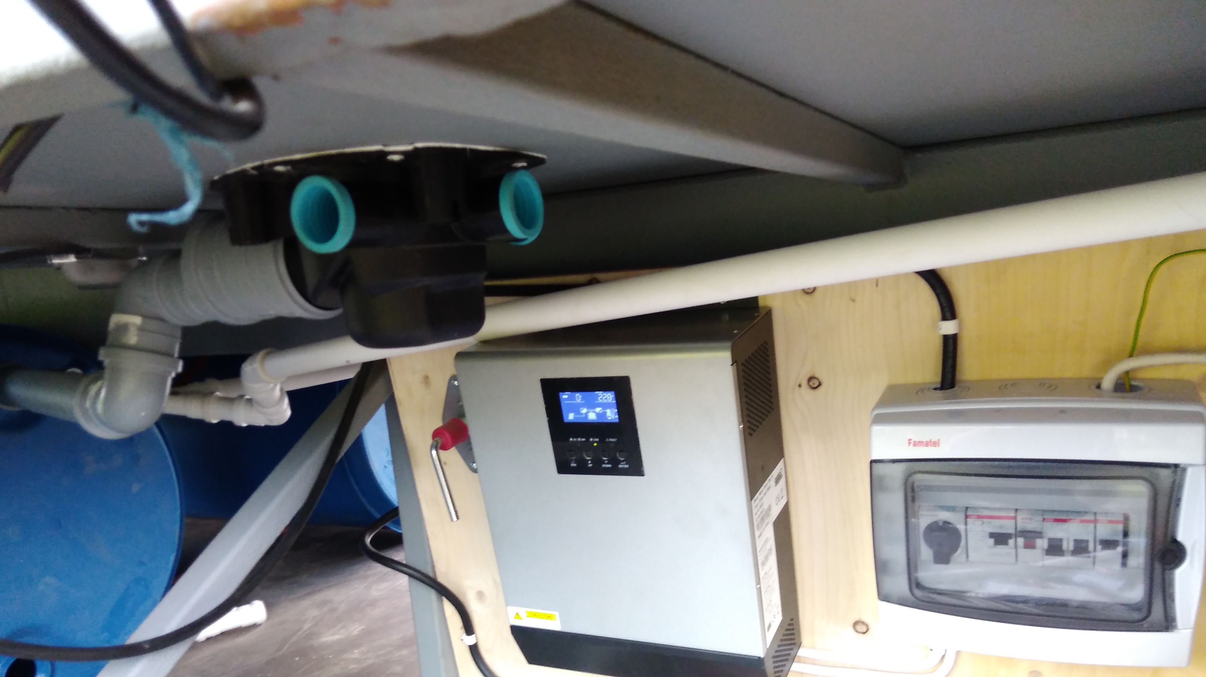

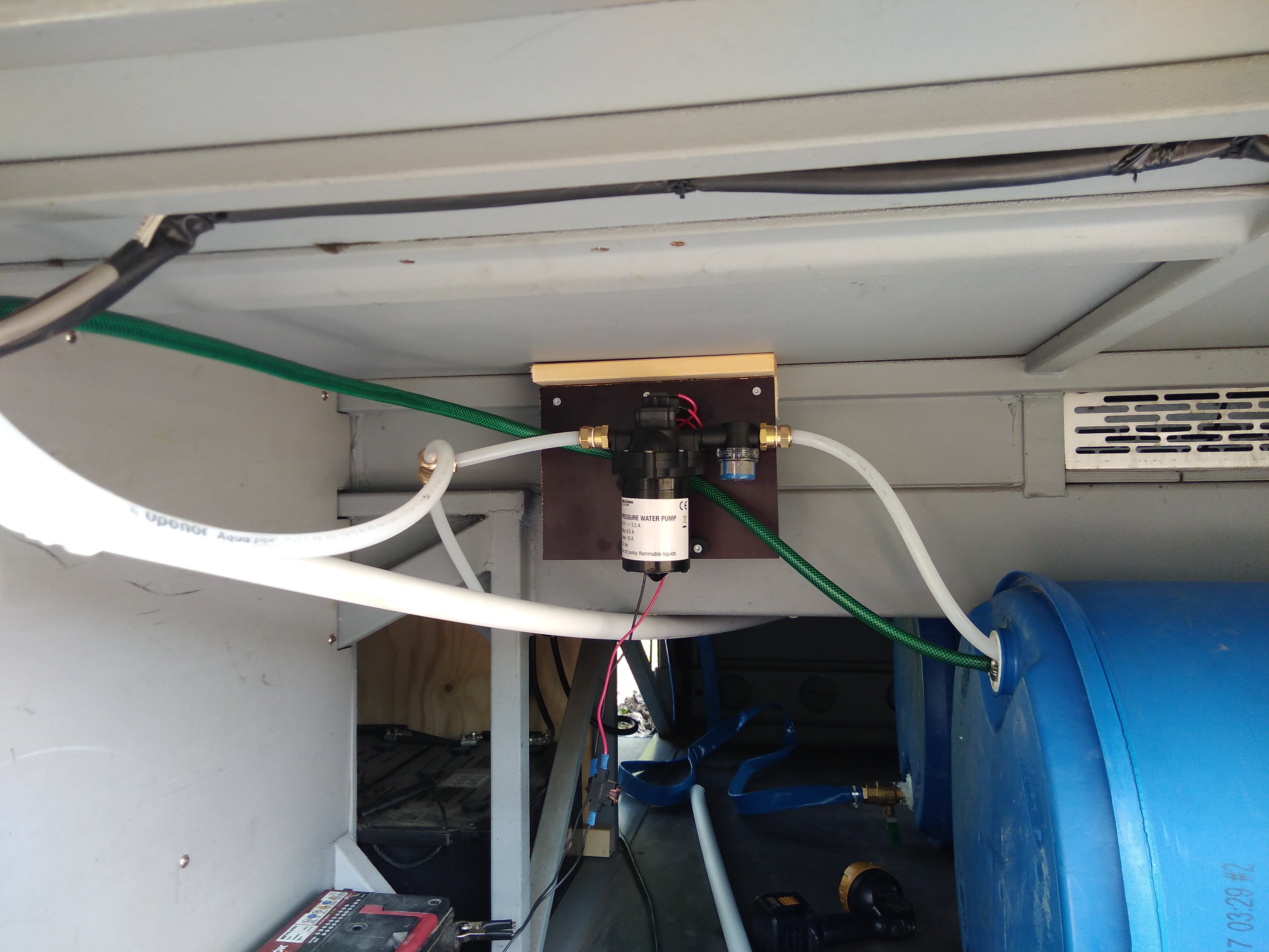

Sähkötöitä tänään.
Akusto 24V 460Ah, invertterilaturi 3Kw/25A/30A, aurinkokenno 270w (toinen varmasti tulee hankintaan) ja aggregaatti 2Kw digitaalisesti.
Koitetaan näillä päästä alkuun.

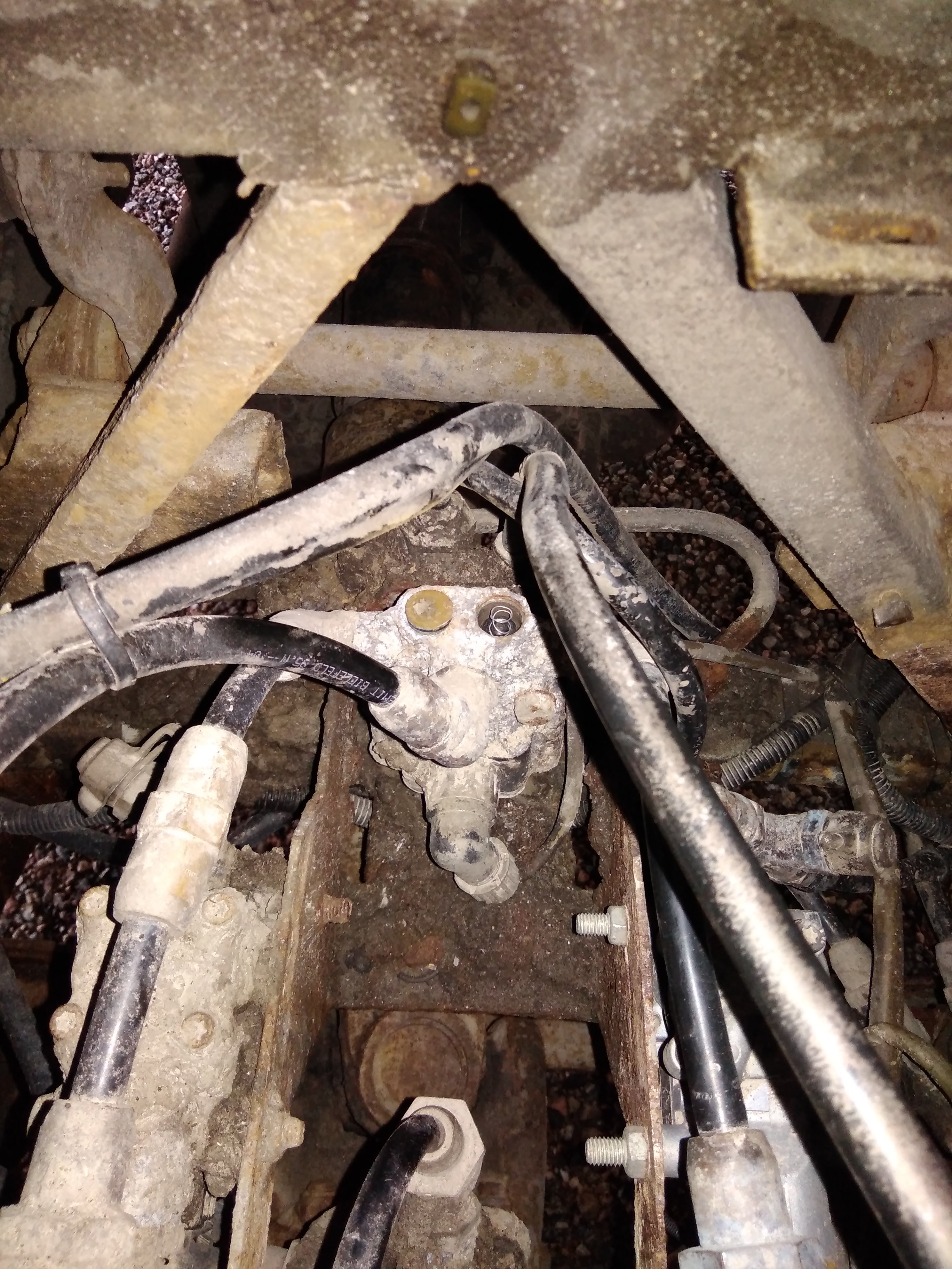

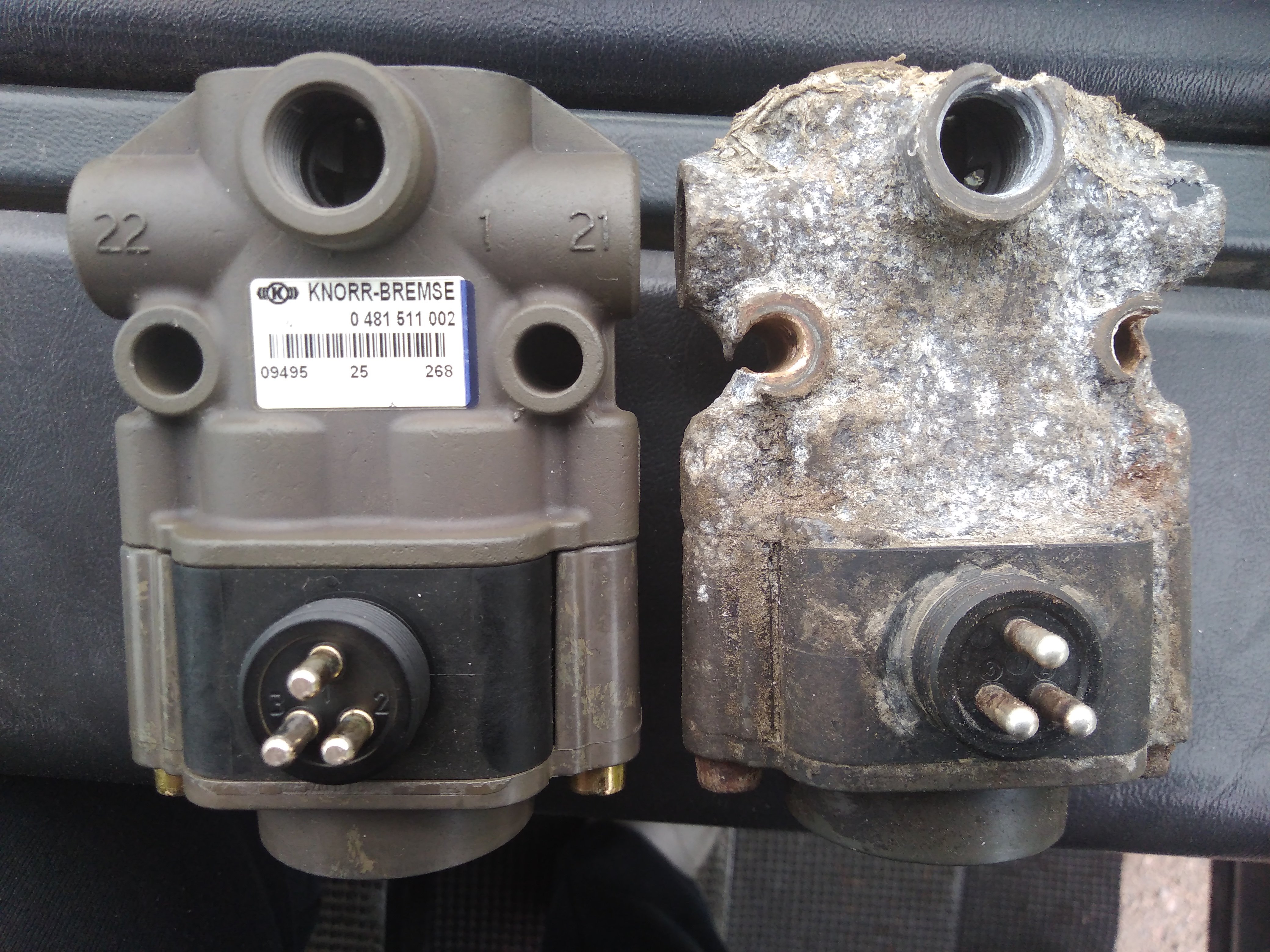

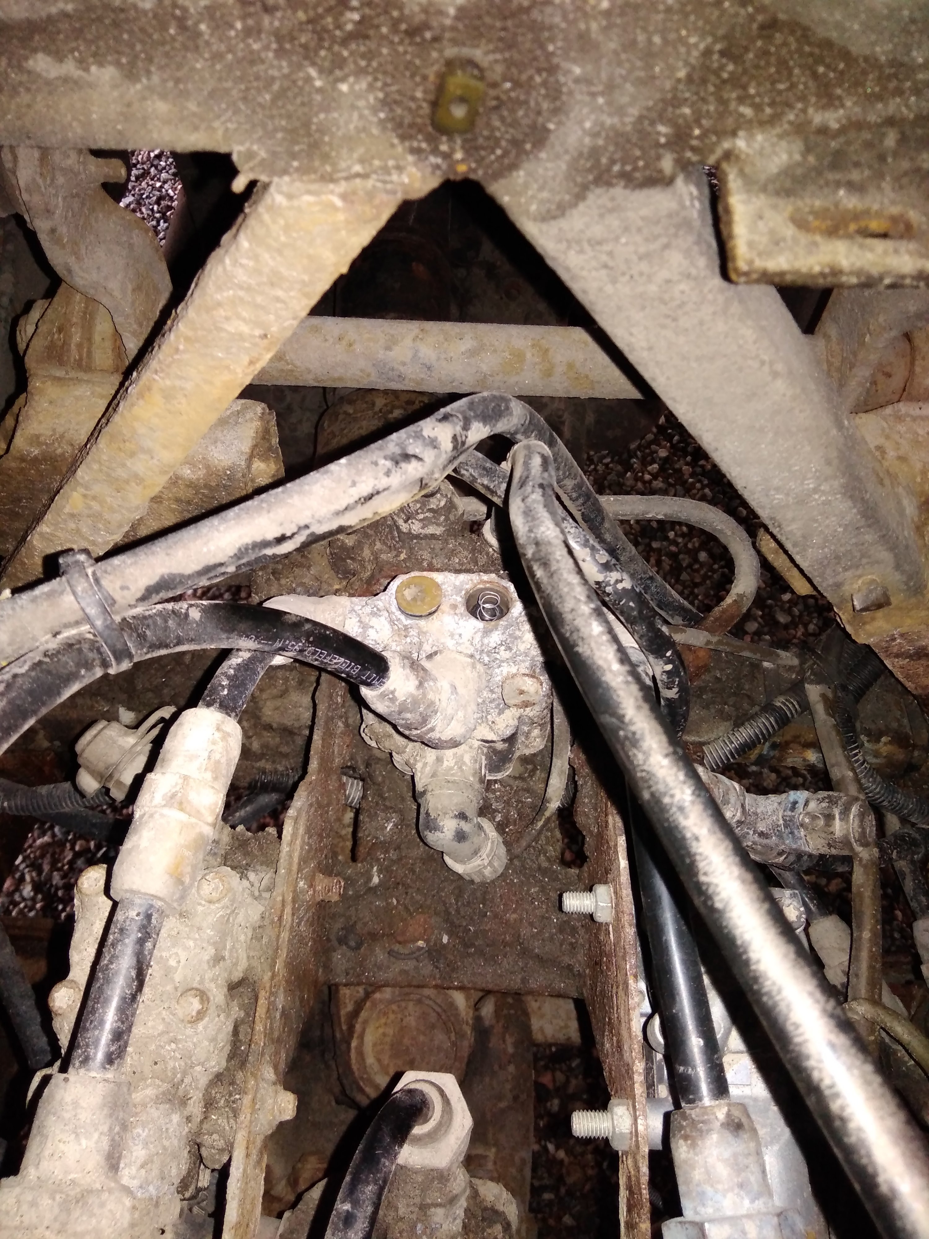

Mikä on nimeltään tuo mötikkä keskellä kuvaa?
Ilmeisesti joku paineensäädin? Oikean puolen reiän päätä on hattu hypännyt huitsin *ittuun ja paineet karkaa. Nyt on teippi/nippusideparentti paikallaan ja matka jatkuu mutta paineet tippuu heti kun vauhti laskee alle 80km/h.

Kyseessä on ASR magneettiventtiili. Sattuipa erikoinen tilanne kun Veholta saa alkuperäisen yli 50% halvemmalla kuin muualta tarvikkeena 😮

Viemärit ja vedet asennettu. ASR magneettiventtiili vaihdettu, oli se kyllä jo aikansa elänyt.

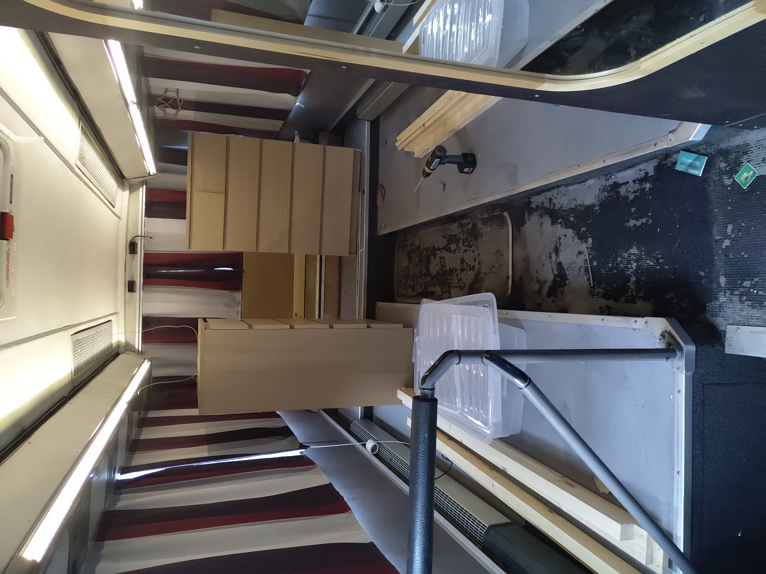

Talven varalle piti keksiä tekemistä. Tai kyllä siinä kävi niin, että Saksalainen insinööri järjesti niitä. Ruostetta takaosassa sen verran runsaasti, että puran sisältä käsin paikat auki ja heppailen uutta putkea hapantuneen tilalle. Tai siis ainakin tutkin onko työtä niin paljon ettei kannata jatkaa 😝
Jos kannattaa vielä korjata niin samalla vois vetää lattian tasaiseksi ja eristeet ikkunoihin ja seiniin vähän reilummin. Saa nähä mitä tästä syntyy.
