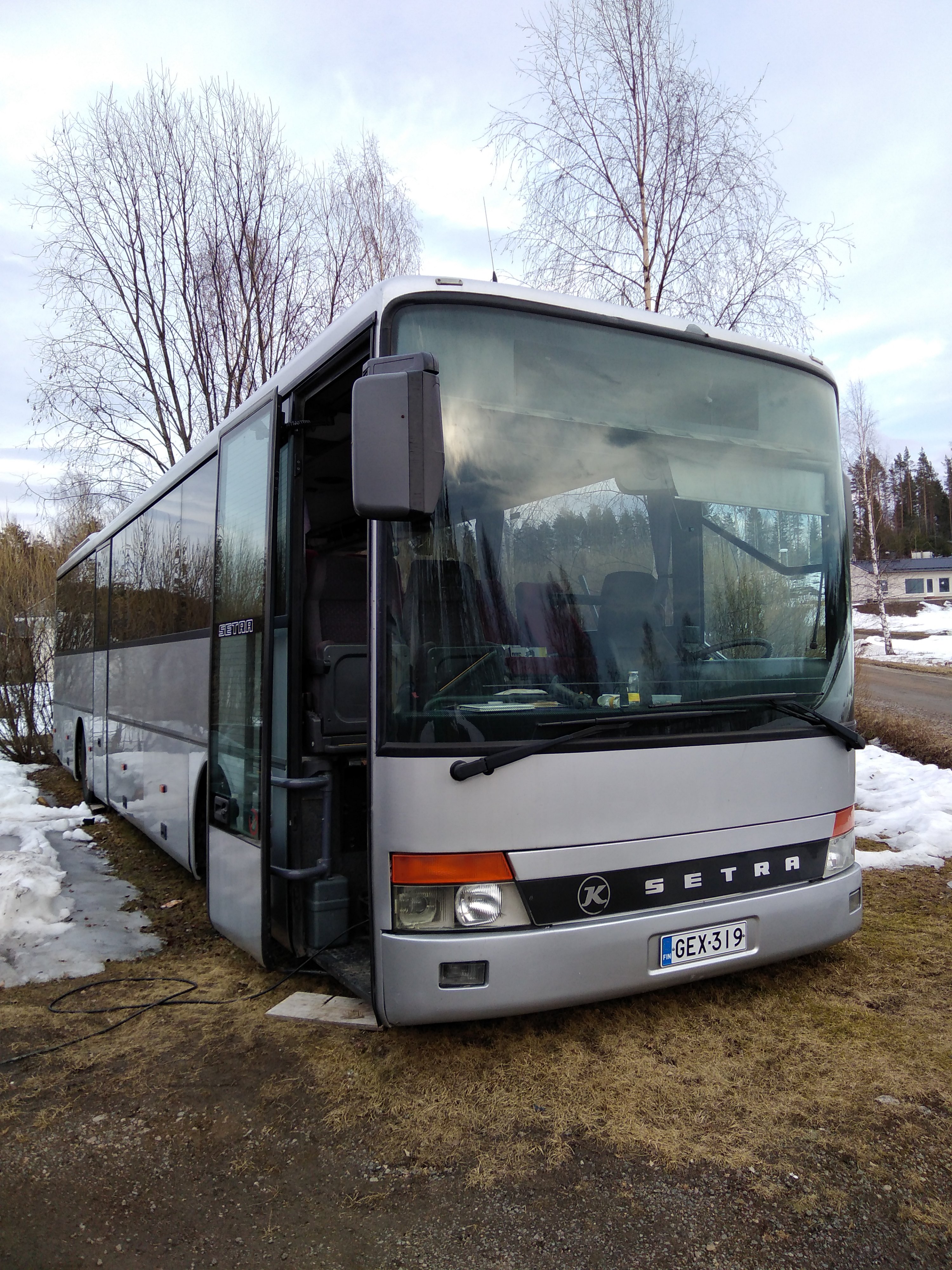

Setran kanssa harrastettu hiljakseen talven aikana ja nyt kun keli lämpenee niin tarkoitus saattaa reissu kuntoon.
Auto on Seinäjoen ammattioppilaitoksen saksasta tuoma ja heidän käytössään toistakymmentä vuotta ollut yksilö.
Tarkoitus on jättää linja-autoksi 1+12 ja makuupaikkoja 6.

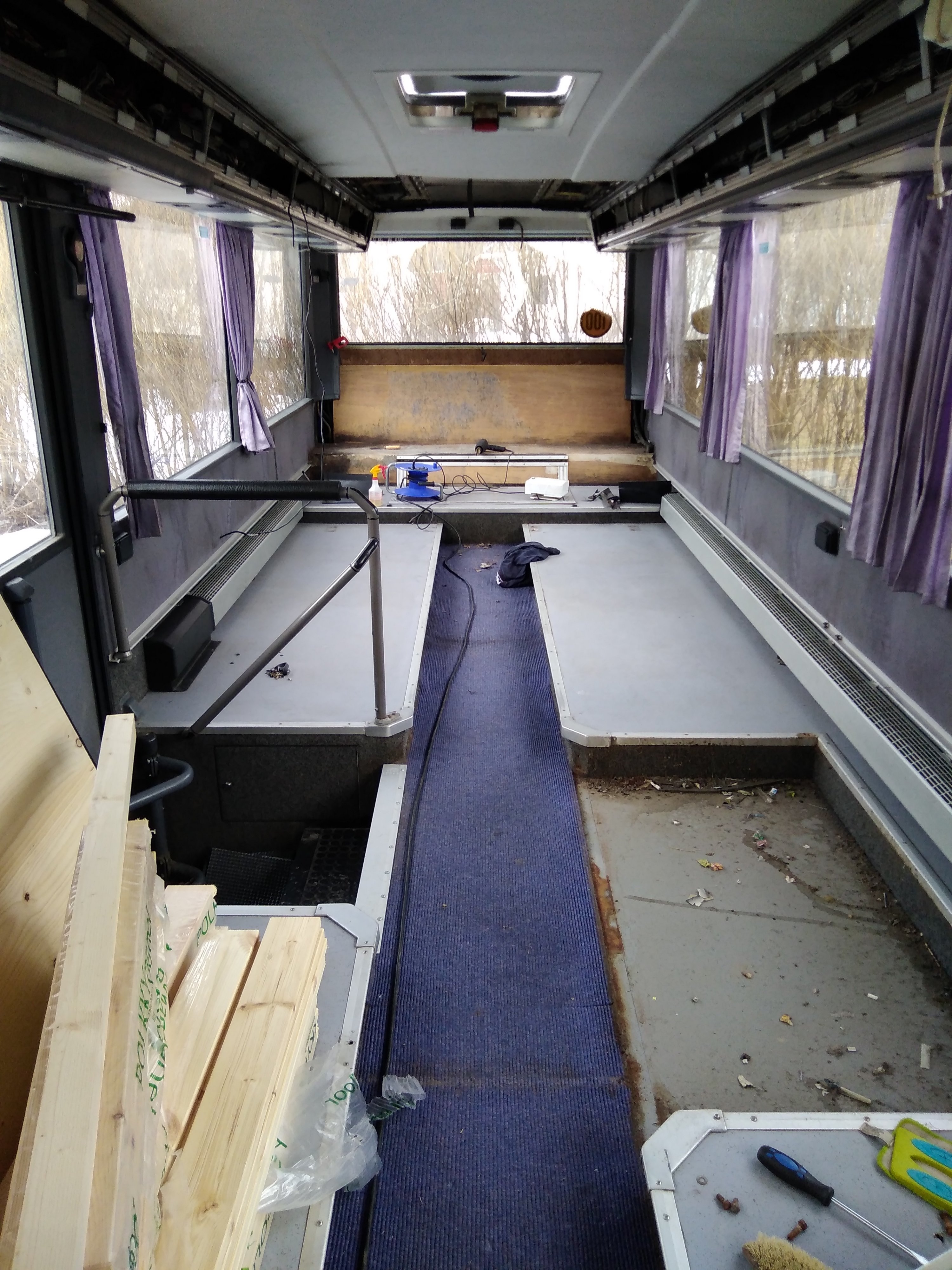

Re: Setra S315L
Siisti peli ja suorat seinät! Helppoa ja hauskaa.
Miten toi kattokanava on oikein kasattu? Pystyiskö sen helposti madaltaa vaik viissenttiseks? Tai jos noi tukipienat nappais poikki, pystyiskö ton käytäväpuolen särmän painaa kattoon kii? Niinku et kattokanavasta tulis päästäkatsoen suorakulmanen kolmio? Hankala selittää, TapioK (?) lla oli kuvia semmosesta toteutuksesta...

Ulkoseinän puoli on kiinni alumiiniprofiilin urassa. Sitä ei saa nostettua mutta käytävän puoli tosiaan noilla tuilla vain roikkumassa. Eli tuo kolmio ratkaisu toteutettavissa katkaisemalla pienat pois.
Itsellä ei ainakaan vielä sisälly tuo sunnitelmiin.

Päivän askareet pulkassa. Kerrossänky 80x200 ja toiseen runko ,parisänky 120x200.
Tässä vaiheessa ei siis ole aikomusta alkaa eristää ikkunoita tai muuta isompaa. Reissataan kesä perus varusteilla ja mietitään sitten onko tarvetta liikkua talvella. Aiemmin asuntovaunujen ja -auton kanssa liikkuminen on ollut kolmen vuodenajan touhua...
