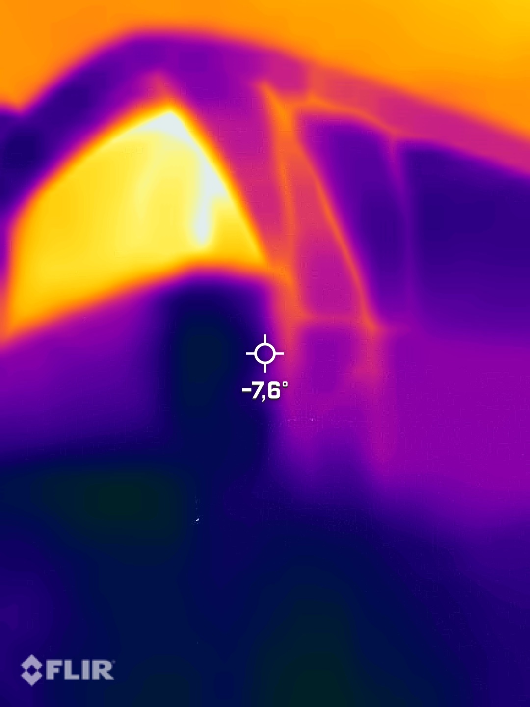

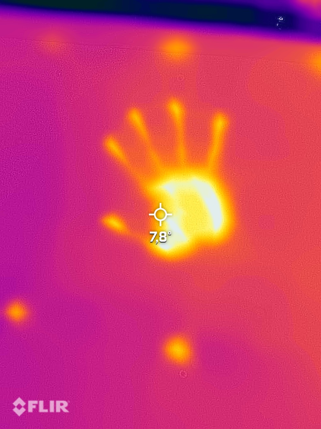

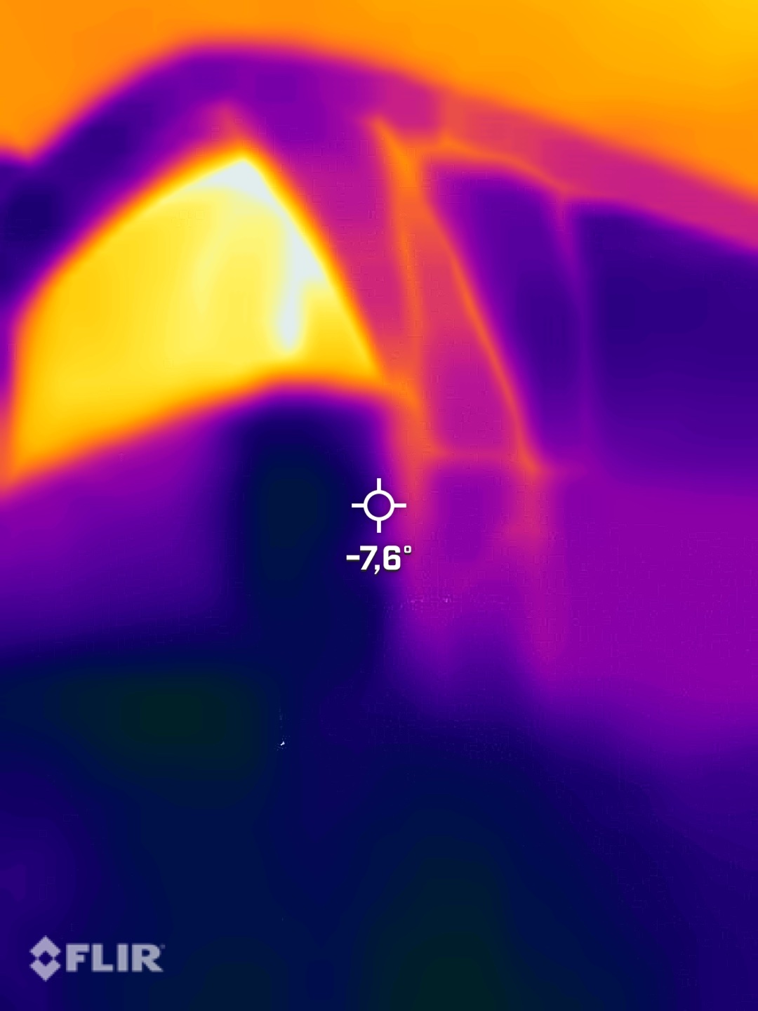

Vielä voisi olla yksi niksi jota kannattaa kokeilla. Bussiin lämmöt kunnolla päälle, ja sitten lämpökameralla tutkia kaikki paikat läpi. Kosteat kohdat ja vesivuodot näkyvät viileämpinä kohtina kuvassa. Tässä liitteen kuvassa nojasin muutaman sekunnin vaneriseen seinälevyyn, ja otin puolen minuutin päästä kuvan. Ruuvit oli ruuvattu muutamaa minuuttia aiemmin kiinni, ja niissä näkyi vielä kitkan aiheuttama lämpö. Ulkopuolelta voi kuvata myös mistä lämpö tulee pahiten läpi. Siinä voi olla märkää, koska kosteus johtaa lämpöä.
Kamerana parin sadan hintainen puhelimeen liitettävä FLIR One.
