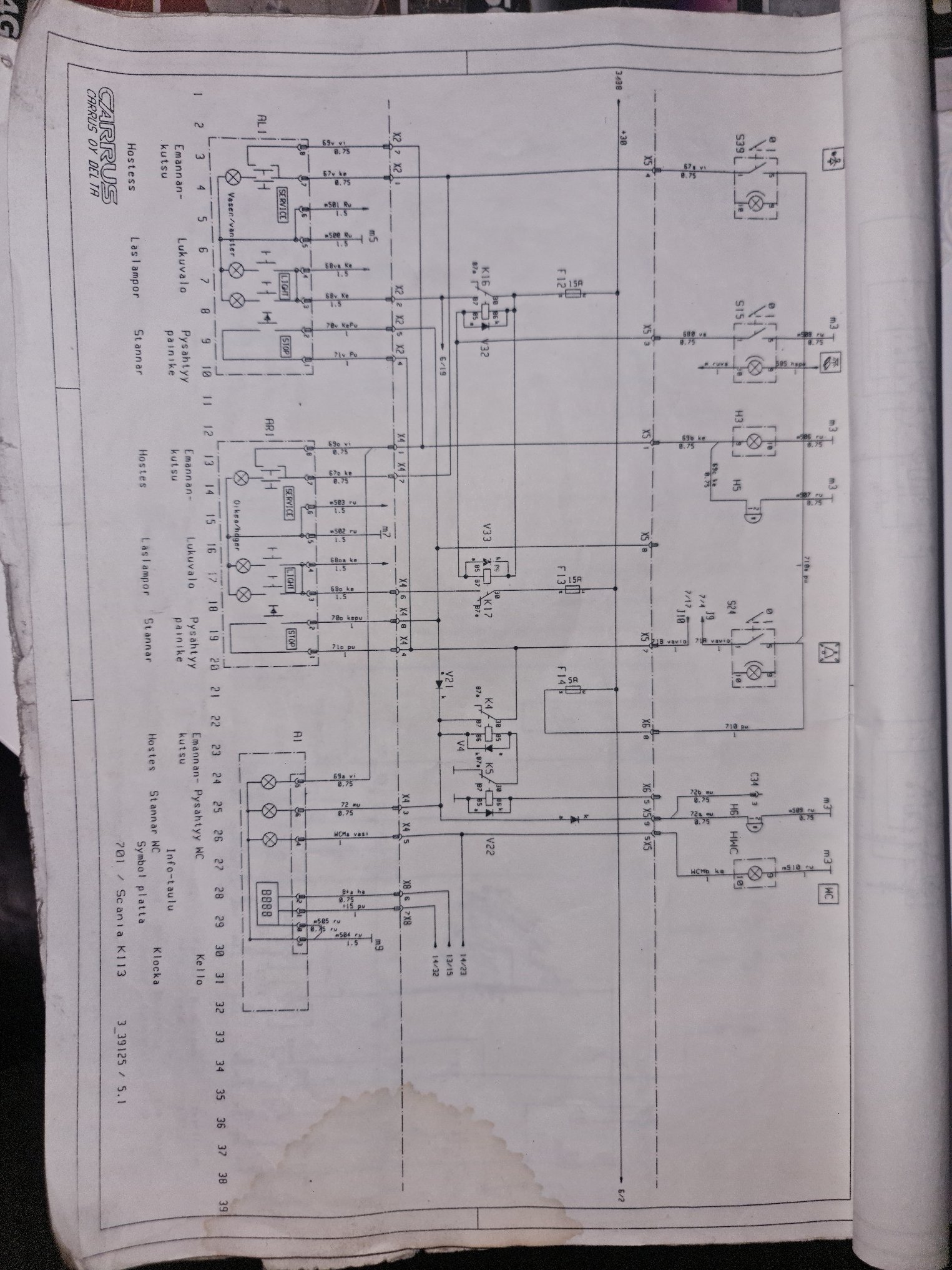

Koeajo tehty ja aikalailla kaikki tarpeellinen saatu toimimaan, mutta jotain puuttuu tuosta etuoven avaus ja sulku systeemistä kun ei ovi toimi auki tai kiinni, aiemmin toimi, kojetaulu kytkimestä ei siis tapahdu mitään.
Olevinaan liitin kaikki mitä siihen kytkärin mukaan kuuluu, turva systeemit ja muut kanssa mut ei tuu eloa oveen, olisko joku viisaampi tuosta kartalla?
Liitteenä pitäisi olla kaavio mistä oon kattonu ohjeeksi...

Ihan kauhean helppo ei ole kyllä arvata miksi joku ei toimi. Se koneikon ohjaus on kyllä suhteellisen monimutkainen kokonaisuus, kun siellä on erilaisia turvasysteemien mahdollisuuksia, jotka joko ovat tai sitten eivät ole köytössä, jonka lisäksi vielä ulko/sisäpainikepiirillä on omat turvakuvionsa.
E: tuon liitetyn kytkiksen mukaan tosin etuovella ei olisi mitään turvatoimintoja...?
