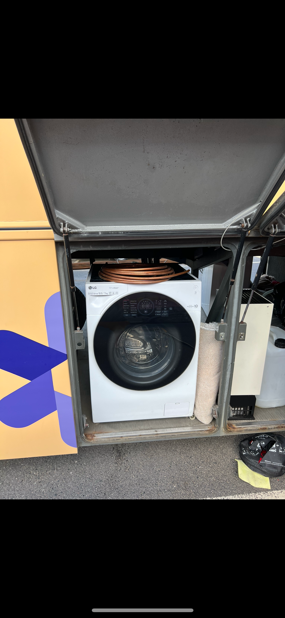

Re: Volvo B12 Carrus star 502. ”Buli”
aika kätevä sovite pyykkikoneella tuossa, ei juuri jää hukkatilaa.
Pesukonetta olen itsekin miettinyt. Tietääkö kukaan, kestääkö nuo sivusta ladattavat kuljetusta kuinka hyvin? Niissähän pitäis aina siirrettäessä olla rummun kuljetustuet paikallaan, ainakin jos ohjeita luetaan. Ei varmaan ainakaan vauhdissa kannata pestä
 Päältä ladattavaa ei saa oikein hyvin ruumassa auki, nii se on siksi vähän huono. Eikä niitä taida itse kuivaaviakaan olla...
Mikaeli kirjoitti: ↑07 Elo 2022 21:49 aika kätevä sovite pyykkikoneella tuossa, ei juuri jää hukkatilaa.
Pesukonetta olen itsekin miettinyt. Tietääkö kukaan, kestääkö nuo sivusta ladattavat kuljetusta kuinka hyvin? Niissähän pitäis aina siirrettäessä olla rummun kuljetustuet paikallaan, ainakin jos ohjeita luetaan. Ei varmaan ainakaan vauhdissa kannata pestäPäältä ladattavaa ei saa oikein hyvin ruumassa auki, nii se on siksi vähän huono. Eikä niitä taida itse kuivaaviakaan olla...
Joo, tuon luukun kun näin tajusin heti että siihen tulee pyykkikone
Tuota mä miettinyt itsekin. Yleensä oon noi kuljettanutkin ilman tukia, mutta voi viisainta olla ruuvata ne siirtymissä aina paikalleen. Ei viitsisi mitään tonnin kokeiluakaan. Vai onko joku jo maksanut oppirahat
Pitää kyllä hurjasti bussilla rymistellä, ettei sitä pyykkäri kestäis, enemmän taitaa rumpu, sehän se kuljetustuilla lukitaan kiinteäksi, linkouksen aloitusvaiheessa heilua?Lyyjis kirjoitti: ↑07 Elo 2022 22:10Mikaeli kirjoitti: ↑07 Elo 2022 21:49 aika kätevä sovite pyykkikoneella tuossa, ei juuri jää hukkatilaa.
Joo, tuon luukun kun näin tajusin heti että siihen tulee pyykkikone![]()
Tuota mä miettinyt itsekin. Yleensä oon noi kuljettanutkin ilman tukia, mutta voi viisainta olla ruuvata ne siirtymissä aina paikalleen. Ei viitsisi mitään tonnin kokeiluakaan. Vai onko joku jo maksanut oppirahat![]()
Oletetaan siis, että kuljetustuet on lähinnä vain kyljelleen kaatamista varten, kunnes toisin todistetaan, koska tottahan se on että kone kyllä ryskyy käytössäkin melkolailla. Pystyssä voi siis olettaa kestävän normaalia ajoa, täytyy keväällä nostaa itsekin kone kyytiin
Näinhän ton voi ajatella. Kokeillaan. Jos hajoaa niin saa järvessä käydä muija pesemässä jos ei halua haisevaa kulkuria viereenMikaeli kirjoitti: ↑08 Elo 2022 07:51 Oletetaan siis, että kuljetustuet on lähinnä vain kyljelleen kaatamista varten, kunnes toisin todistetaan, koska tottahan se on että kone kyllä ryskyy käytössäkin melkolailla. Pystyssä voi siis olettaa kestävän normaalia ajoa, täytyy keväällä nostaa itsekin kone kyytiin![]()

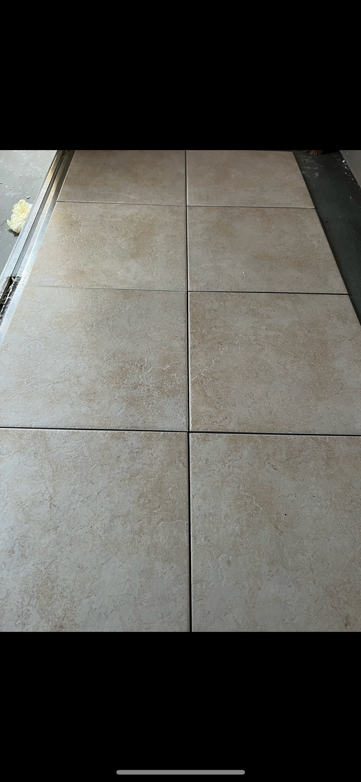

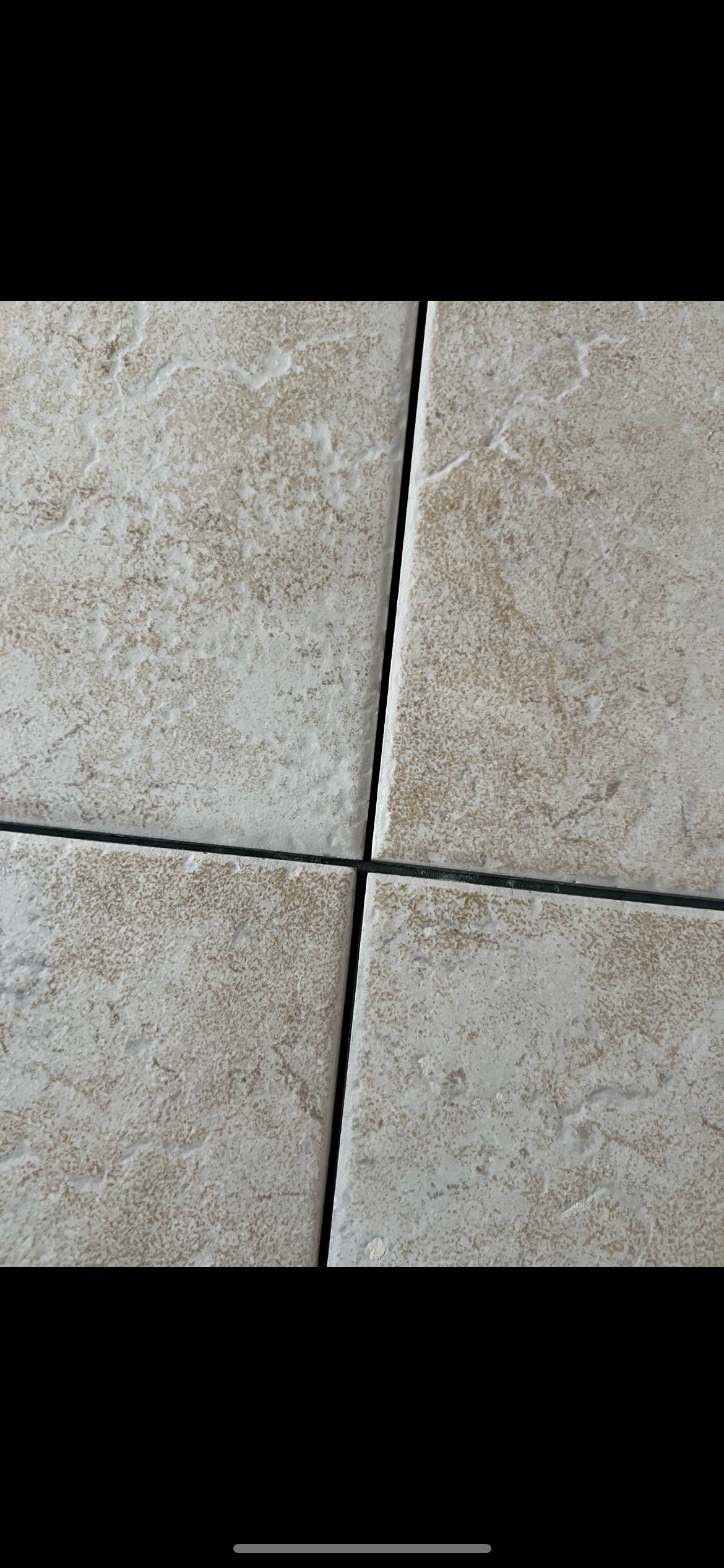

Ei musta ainakaa laatottajaa tule. Liekkö laminaatti laitettava. Täältä sais nyt 20neliöö vaaleeta lattialaattaa
Kun bussissa ei suoria kohtia ole missään niin tämmönen 30x30 laatta on aika vaikea laittaa mitenkään päin toho lattiaan. Liekkö helpompi mosaiikkinä kun lekalla paiskoo noi pienemmäks
Ei muuta ku sentin saumat ja huonommat silmälasit päähän, valmiina saumattuna on varmasti ihan hyvä
Joo. Täytyy koittaa uusiks tota. Isommalla saumalla tietty antais anteeks. Harjotellaan vielä. Nuo nyt helppo poistaa jos pahalta näyttää.
Vanhat laatat purettu ja paremmalla menestyksellä tehty uusiksi. Vielä patterien välikiinnikkeet askarrella
