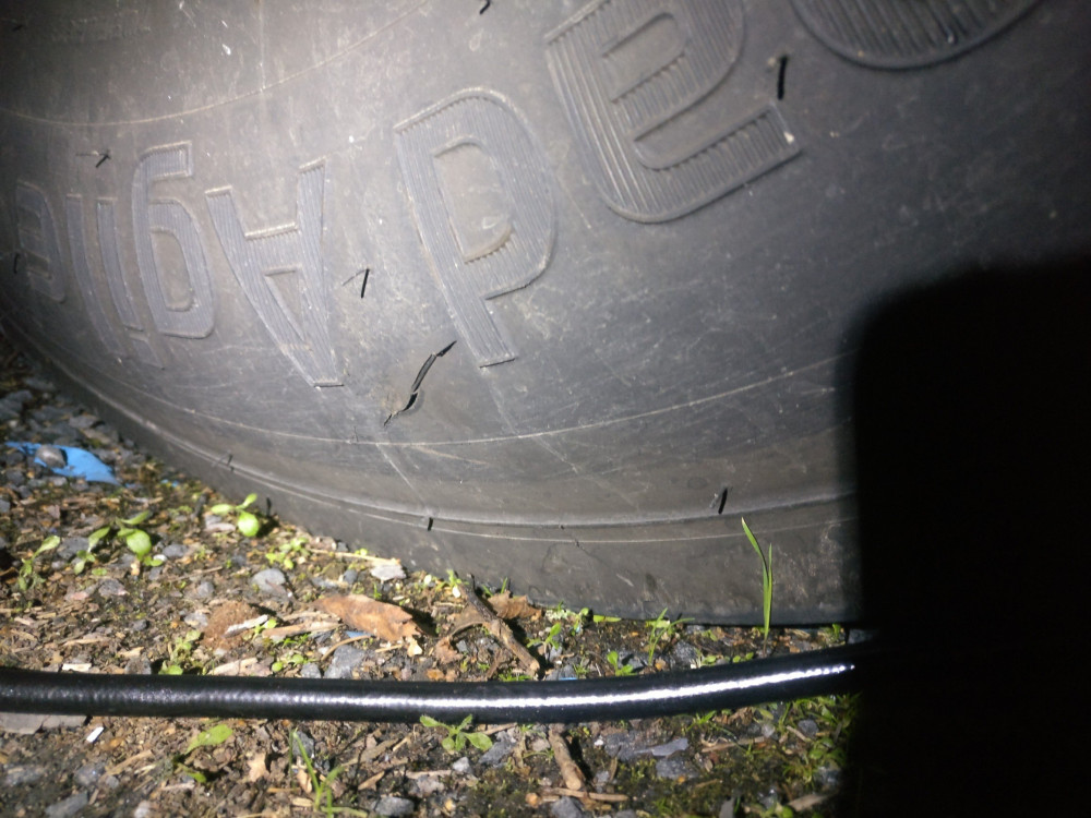

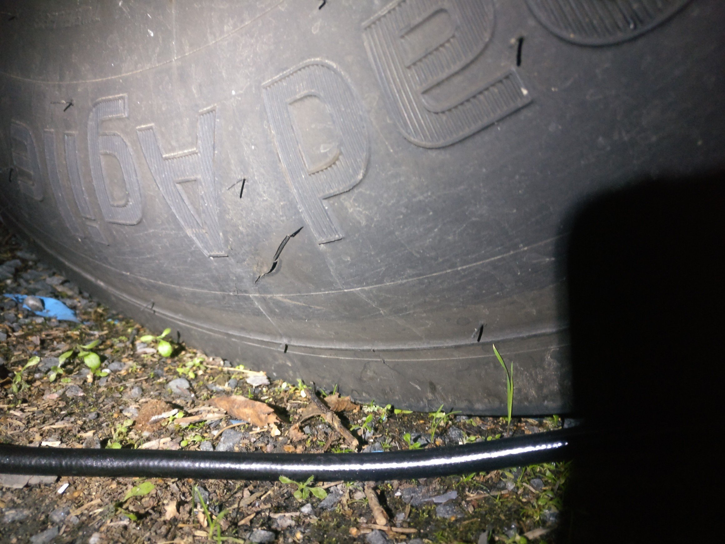

Eturenkaasta löytyi tuommoinen p*****e :evil:
Mikähän saakeli tuon päälle lie käynyt :roll: Tiiä sitten kuinka vakavaa on, mutta ei tuo mukavalta näytä tien puoleisessa etufillarissa.

Olisko eturenkaassa käynyt routavaurio tai sitten vielä perinteisempi, reunakiven nurkka. Liian vähän painetta auttaa kylkivaurioiden syntyä. Haitanneeko tuo mitään jos ilma pysyy ja ei oo kuprua kyljessä🤔
Eturengasta voi kuumentaa myös jarru, jos kengät tai nokan akseli liikkuu huonosti, eli kannattaa kokeilla pyörä ilmassa että kuinka helposti rengas pyörii. Uudemmissa saa sit tapella levyjarrusatulan liukutappien kanssa...

Mikaeli kirjoitti: 02 Syys 2021 09:03 Olisko eturenkaassa käynyt routavaurio tai sitten vielä perinteisempi, reunakiven nurkka. Liian vähän painetta auttaa kylkivaurioiden syntyä. Haitanneeko tuo mitään jos ilma pysyy ja ei oo kuprua kyljessä🤔
Kanttikivestä ei ole viilto ainakaan tullut, tiedän varmaksi koska tuo on ilmestynyt tänä kesänä, enkä ole etupäätä kivetyksille ajanut.
Jarru olisi "helpon" tuntuinen vika, mutta ei tunnu siltä koska rullaa hyvinkin nätisti ja kuvittelisin alkavan vetämään edes hiukan jumittavalle puolelle🤔

Eturenkaan vika kyllä epäilyttävä, korj tai käytöstä poisto ,, jos ulkopuolisen esineen tekemä eikä lankoja poikki mahd korjata,
vanhaan renkaaseen voi tulla kumin kovettuisesta johtuvia murtumia .
Sepäs kun ei sitä originaalia tunkkia ole :(
Ei ole vanhuuttaan tullut kyllä tuo, on ihan selkeästi jokin viiltänyt mennessään kylkeä.

Aja etupyörä jonkun kalikan päälle että saat sen tunkin sinne alle.
Jarru voi laahata todella julmastikin ilman että sitä oikeastaan huomaa mitenkään, sen perusteella ei raskaan kaluston laahaamisia voi tuntea, mutta kun pyörä on ilmassa on helppo pyöräyttää sitä käsin ja katsoa miten pistää vastaan.
Tuon kyljessä olevan viillon voivat rengasliikkeessä paistaa umpeen, mutta ei tuo rengas uuden veroinen senkään jälkeen ole. Jos mahdollista siirtää pois etuakselilta, niin kannattaa tehdä.

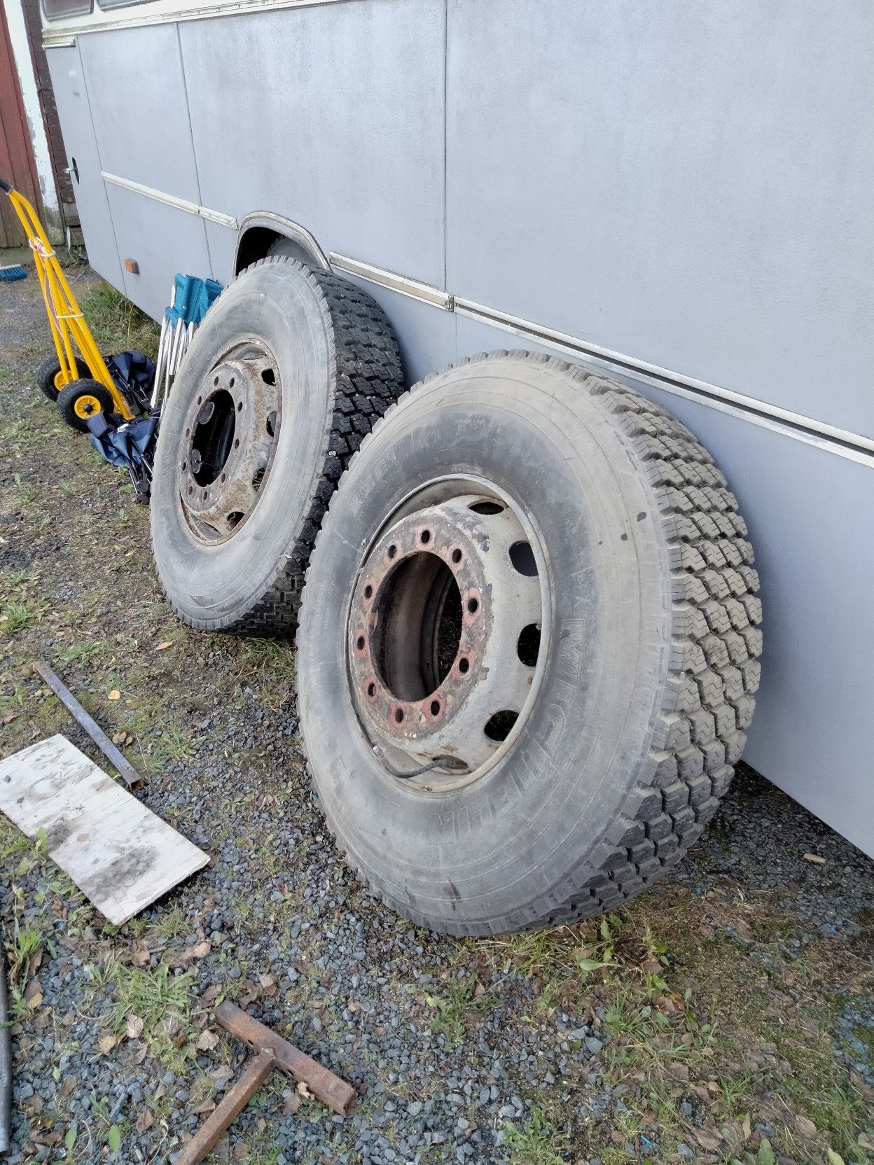

Kipaisin romutarhasta pari vähän vähemmän halkeillutta vetopyörää.
Vielä kun saisi punnerrettua ne alle..

Mikaeli kirjoitti: 14 Syys 2021 19:46 Hyvän näköisiä, eikä varmaan ollu kalliita👍 pitäis itsekin jostain käydä penkomassa 2-4 kpl... Eikai se vaihto paha nakki oo, kunhan vaan saa entiset irti😅
350€ vanteineen päivineen, pintaa on 15mm luokkaa eli näihin hommiin varmaan vuosikymmeneksi😂
Vanteet tosin saattavat olla vääränlaiset kun ei ole kartioita, en ole ihan varma kummat autossa on, mutta romulan ukon mukaan ollaan vuosimallin mukaan ihan rajoilla kumpaa on..

leemu kirjoitti: 15 Syys 2021 09:24
Ei voittoa vannelotossa :|
Autossa on kartiolliset ja nämä ovat suorat.
Nyt sitten vaan arvotaan kumpi on nopeampi, käyttää nämä suorat pajajätkällä, että ajaa niihin kartiot vai väännättää kumit autossa nyt alla oleville vanteille :roll:
Romulan kaveri kyllä väitti, että sisempänä voi käyttää suoraa vannetta jos vaan navan ja vanteen välissä ei ole mitään, mutta hiukan arveluttavalta se vaikuttaa :roll:

Onko tossa ne kartiolliset mutterit kans ja kartioholkit/pultit mitkä keskittää vanteet? Vai keskittyykö vanne navan kynsiin? Jos vanteen keskireikä vastaa napaan ja keskittää vanteen kartiomuttereita ei tarvita eikä näin ollen kartioita vanteen rei'issäkään. Niiden tehtävähän on vain keskittää vanne🤔

Mikaeli kirjoitti: 15 Syys 2021 17:58 Onko tossa ne kartiolliset mutterit kans ja kartioholkit/pultit mitkä keskittää vanteet? Vai keskittyykö vanne navan kynsiin? Jos vanteen keskireikä vastaa napaan ja keskittää vanteen kartiomuttereita ei tarvita eikä näin ollen kartioita vanteen rei'issäkään. Niiden tehtävähän on vain keskittää vanne🤔
Mutterissa on kartio joka vastaa vanteen kartiota, käsittääkseni ei navassa ole mitään keskittämiseen liittyvää.
Re: Leemun Lahtikko
Jos kartiomuttereilla on, silloin oli myös pultinjuuressa mutterit joissa kartio, ts pyörät keskittyy ja kiinnittyy kartioiden
välityksellä eikä napaohjuteilla . Ei oo nähnyt ”seka toteutusta”, tai muu merkinnen auto oli irto katiot pulteissa, scaniassa
oli ns juurimutterit joilla rumpu kiinnitetty napaan samalla , kuorma autoissa vielä 70 luvun lopulla) . Kannattaa vanhat vanteet onnituu keskitys ( kartiovanteita ei nykyään tehdä, en tiefä miten onnistuu kartioiden teko? ) , kannattaa tark vanteiden leveys ja renkaan koko yhteen sopivuus ja sopiiko pyöräkotelossa pyörimään tai uudempi vanne jos keveämpi sopiiko .

Mulla on takana just näin, eli pultissa kartio”mutteri” joka keskittää sisemmän vanteen. Eli sielläkin tarvii olla kartiovanne
