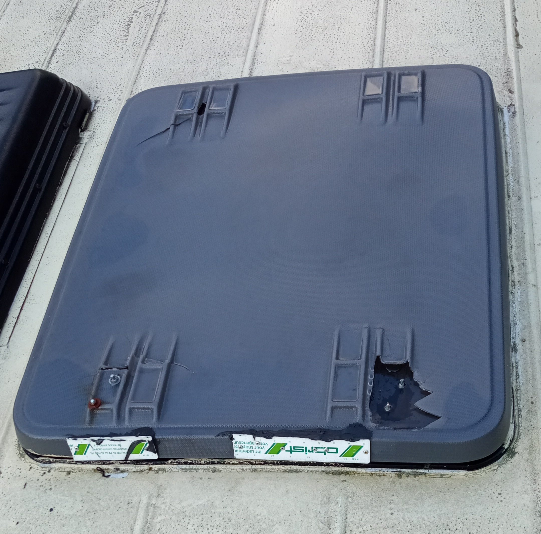

Siintä vähä sisäkuvaa. Tuosa olimme tuuris muutaman yön emännä ja lapsien kans ja siellä tuli huomattua, että vesihän ei ihan pysy siellä missä pitäisi, eli ulkopuolella. Eile illal viel kipusin katolle kahtomaa mikä on tilanne ni kattoluukut aivan halki ja risana joka paikasta. Tänä aamuna sitte soitto paimelaa. Kas kummaa, 2 ehyttä luukkua oli hyllyssä. Nyt luukut paikallaa ja ympäriltä kaikki saumat käyty massalla läpi. Josko vaikka vesi pysyis ulkopuolella

pikakorjauksena kattoluukkuun menee myös noin neliön pala rakennusmuovia.
levittää muovin katolta käsin luukun yli, viikkaa liepeet sisäpuolelle ja nykäisee luukun kiinni. meillä kerran pääsi kyseinen viritelmä jopa unohtumaan ja oli kuukausikaupalla muovin varassa koko hoito.

Mää hain Paimelasta uuden ehjän luukun Tyssikkään, mielestäni sinne jäi vielä. Jos oikein muistan ni 80€ hinku siitä...

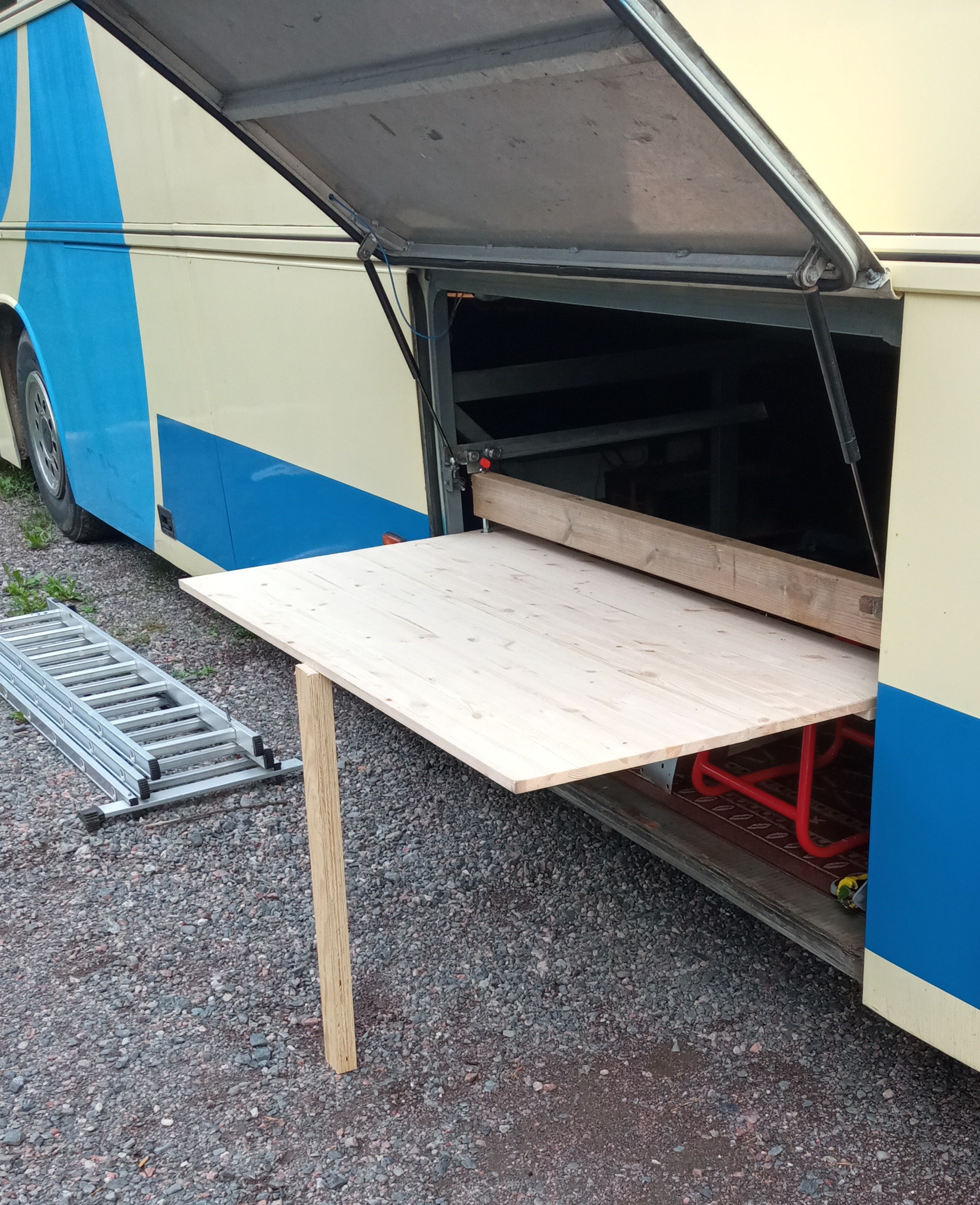

Tosiaa tuli ruuman puolelle tehtyä ulos vedettävä pöytätaso johon saa kaasugrillin pultattua kiinni. Saa ruokahommelit tehä ulkona. Loppuviikosta saan grillin haettua ni laitampa sit valmiista paketista kuvaa
Huomenissa pitäs tulla 3 x 6m pop up katos ni sit sais alkaa sitä mitotta kohillee et saa tarvittaes viel kaikki luukut aukeemaa vaikka katos paikallaa. Keskimmäi jalka jää kyl luukun etee, et sille täytyy joku ratkasu kehitellä.

Esimakua tulevasta. Jalat tulee viel laittaa ja sit pinta käsitellä, koska reunoista jää muutama sentti puuta näkyvii ja muuten tulee turkkipelti pinta
kestää sit grillin hohkaavan lämmön hyvi.

Sellanen siitä ny tuli. Kyllähän tuo vielä vähä hienosäätöä kaipaa. Kyl se yhen tuurin reissun menee. Talvel sit parantelee paremmal ajal.
