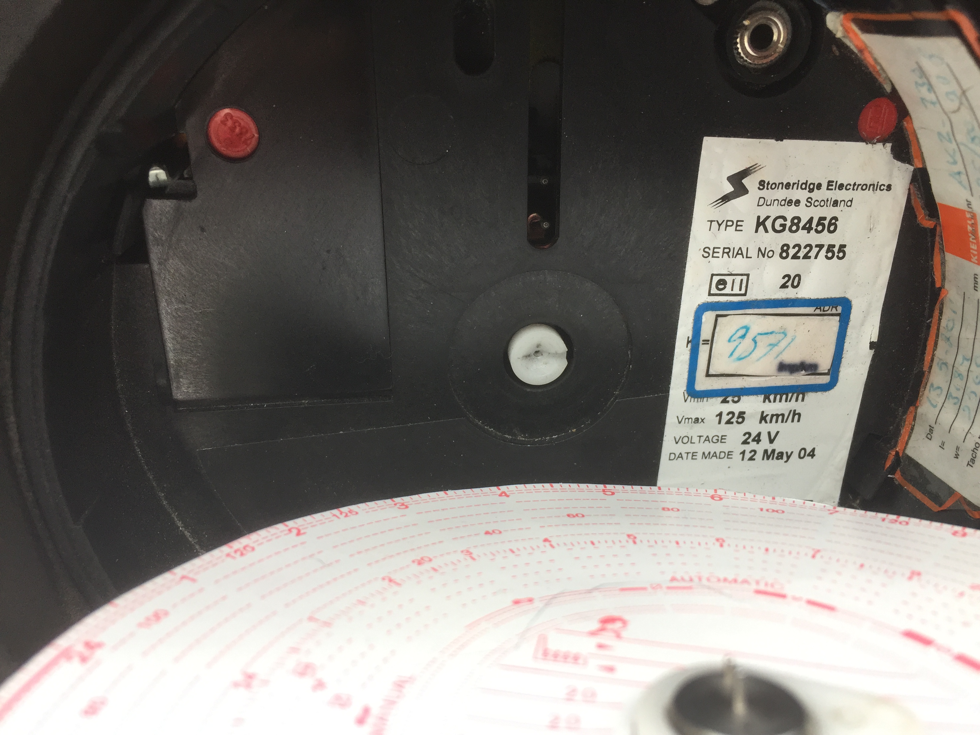

Tarkista ensin että 2 kulj kiekko tai muovilevy on ehjät ( välikannen allaoleva). Kerro mikä merkkinen
piirturi on vdo, kinzle no -----tai " weder R", niin asiantuntijat kertoo mikä vika. Nuo piirturit ilmoittaa tuolla nopeusviisarilla liikkeelä vikansa. "Ehjä piirturi oikein kytkettynä ei heiluttele viisaria", .
Likkuessa jos avaa kannen, tuo kytkentä ei osu kohdalleen mutta ei rikkoonnu vaikka laittaa
kannen kiinni.
Ajopiirturin käyttölaitteiden sinetöinti/ testaus 2 v välein, kuorma- tai linja autona ei henkilö
autoissa,ei estä katsastus valvonta tienpäällä poliisit. Ajopiirturi korjaus tarvittaessa.
Ajopiirturin huolto,korjaus muutaman satasen tai vaihtopiirturi n 500€ jos ostaa käytetyn
vanhasta tarkistaa säätönapit samaan niin näyttö kuten vanhassa, tai tarran imp luvun vastaavaan
asetukseen,jos epäilee km/ nopeus virhettä . ( esim rengaskokoa muutettu tai muu? ) kannatta käydä testiajossa
Piirturin tyyppi no on avattavan kannen sivupinnassa. Esim 1313- xx, 1319-

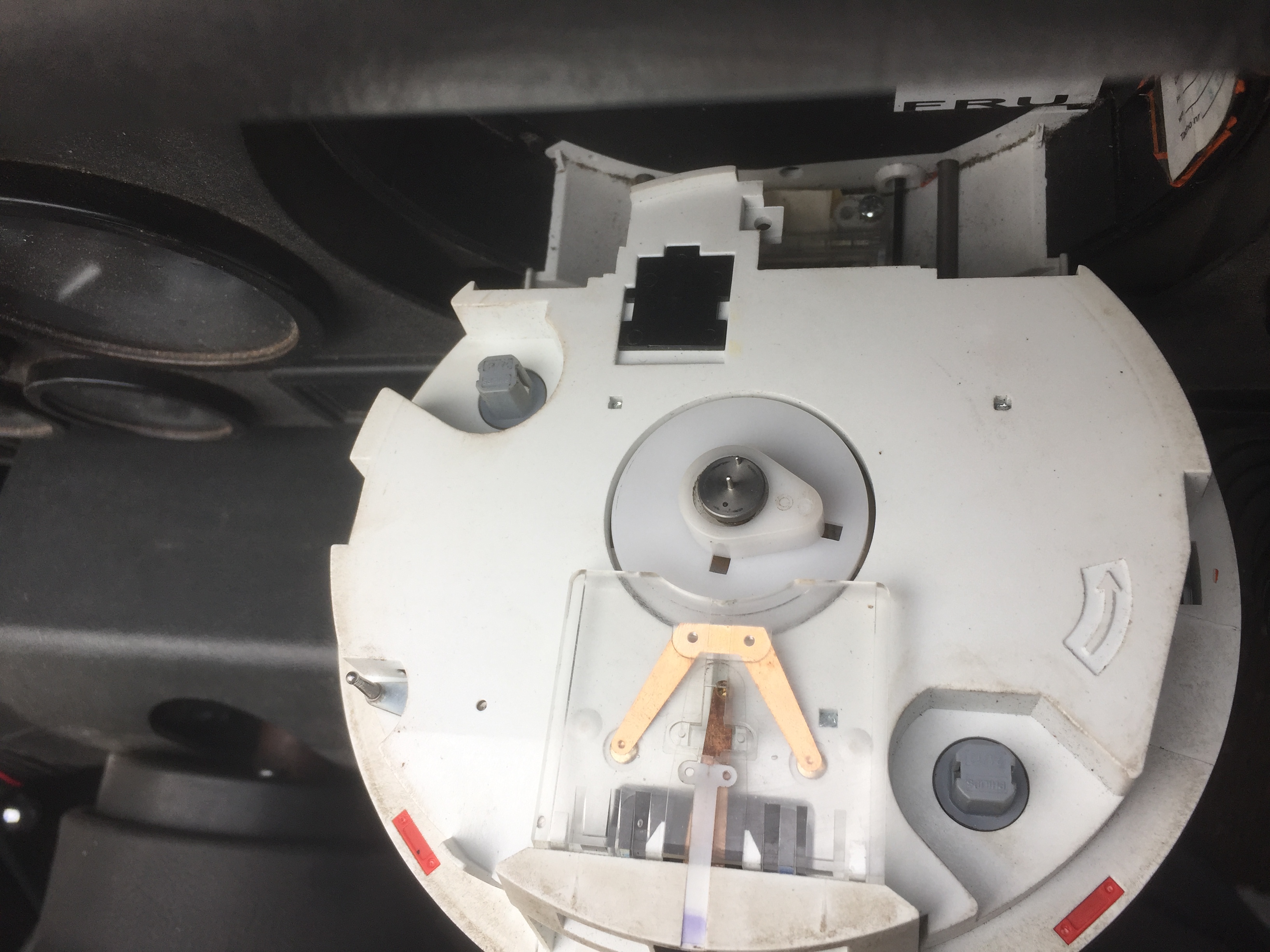

Tuossa muutama kuva mittarista. Paperikiekot on ollut paikoillaan.
Re: nopeusmittari ongelma
Kytkentä tapit näyttäis olevan kunnossa ja näyttöosa viisari nolla asennossa, oletus vika pohja
Osassa tai ? jotain selviää kun laittaa kiekon ajaa pätkä niin näkee:: piirto pitäis alkaa nollasta
jos alkaa vika vois olla siinäkytkeä osassa, ellei alkaa vika " itse laitteessa".( kannattaa katso ettei
nopeuspiirto neulav välissä ole mitään ylimääräistä joka estäis )

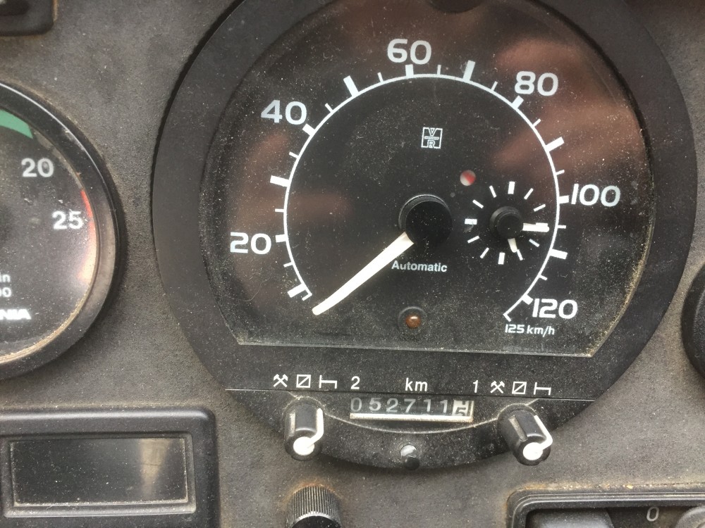

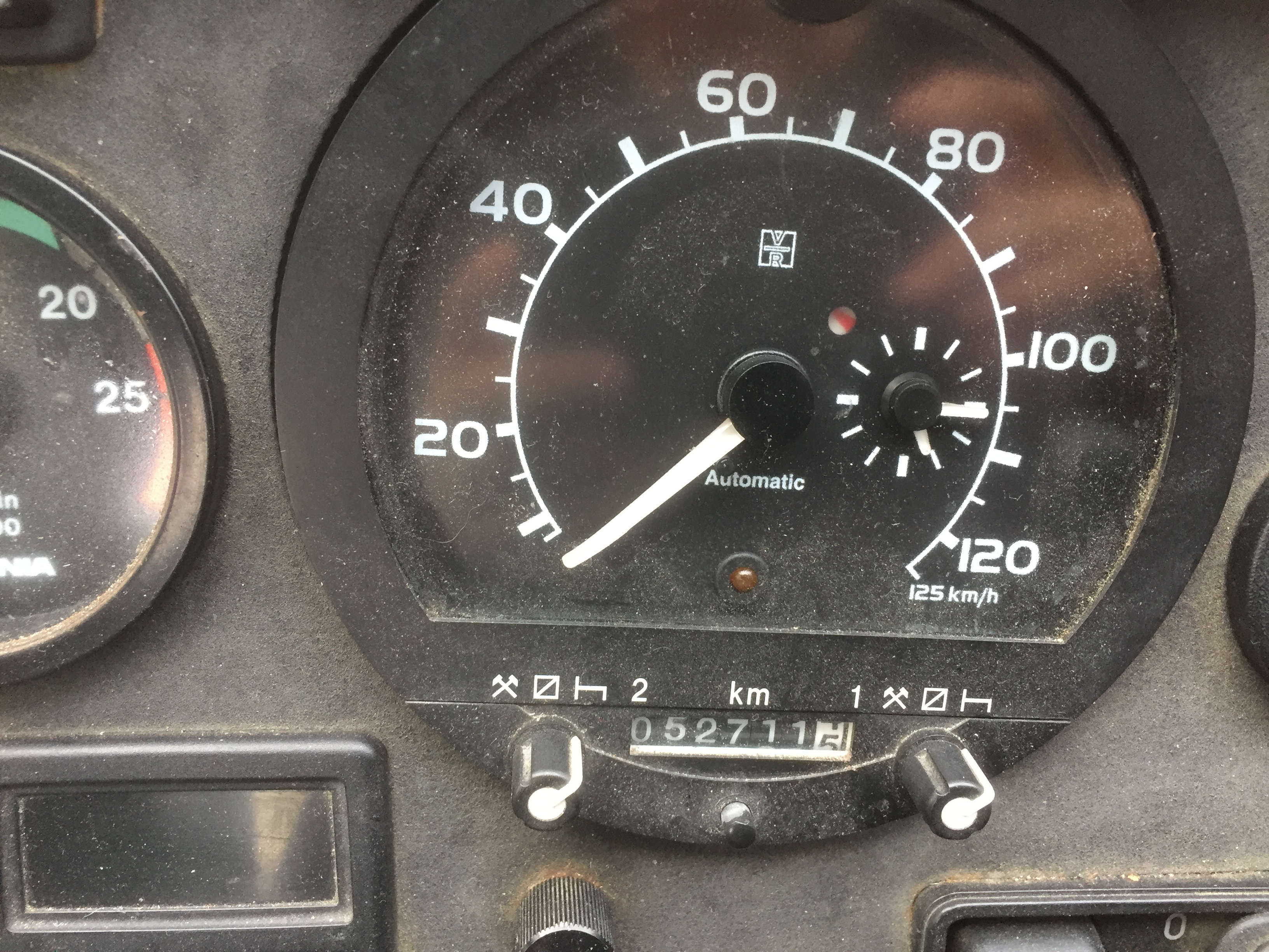

Tuossa alimmassa kuvassa vaikuttaisi nopeusmittari olevan "täysillä". Eli jos luukkua ei olisi avannut se näyttäisi 125km/h. Tuo valkoisen muovin hahlo on suoraan oikealle, eikä alaspäin kuten sen pitäisi olla.
Naapurin kuorkissa meni akkujen vaihdon jälkeen nopeusmittari täysille, mutta muutaman kilometrin ajon jälkeen se jotenkin haki taas paikkansa ja alkoi toimimaan oikein.
Laita kansi kiinni (huomaat kuinka neula ousee pari milliä ylemmäs, ja käy ajelemass pieni lenkki, jos se sillä tokenisi?

joo mittari jää näyttämään 125 km/h tuon käynnistyksen jälkeen. Mihin tuossa pitää laittaa se 2 kuskin kiekko ja missä se mainittu muovilevy on?

Näytäis nousta kuvista että vika ei ole kiekoissa koska nopeusneula nolla viivalla.ts kansi osa pelaa.
Kuvasta näyttää kuten Jule kirjoitti ettei ole kytkentäosat kohakkain, jos tuossa muovipinnassa vika
että piikit ei luista hahloon, voisit testa kansiauki virta pois ja päälle niin näkis että palaako pohjan
muovikeskiö kohtaa että piikit osuu hahloon jos noin onnistuis toimimaan, muuten vika itse piirturin
puolessa ( ?) samalla testillä näkee myös nopeuspiirto piikki pitäis käydä nollasta max asentoon
( alhaata ylös) ylimmäinen piirtopiikki ja että se palaa alaasentoon.
Piirtikö kiekkoon nopeus viivat vaikka viisari ei toiminut.?jos silloin piirturi tekn kunnossa vika
Kohdistuis juuri tuohon kytkentä osiin.

Keskiö tekee niin että lähtee sieltä 125 ja käy 0 ja palaa sitten 125 johon jää. mielestäni se piirturin neula lähtee sieltä ylhäältä menee alas ja palaa ylös. Täytyy vielä huomenna katsoo uudemman kerran ja katsoo piirtääkö piirturi oikein

Pitäisikö se kakkoskiekko saada tuon läpinäkyvän muovin alle?
Aukeaako tuo muovi jotenkin, vai ujutetaanko se vaan sieltä välistä sinne?
Siis tuossa kuvassa:
