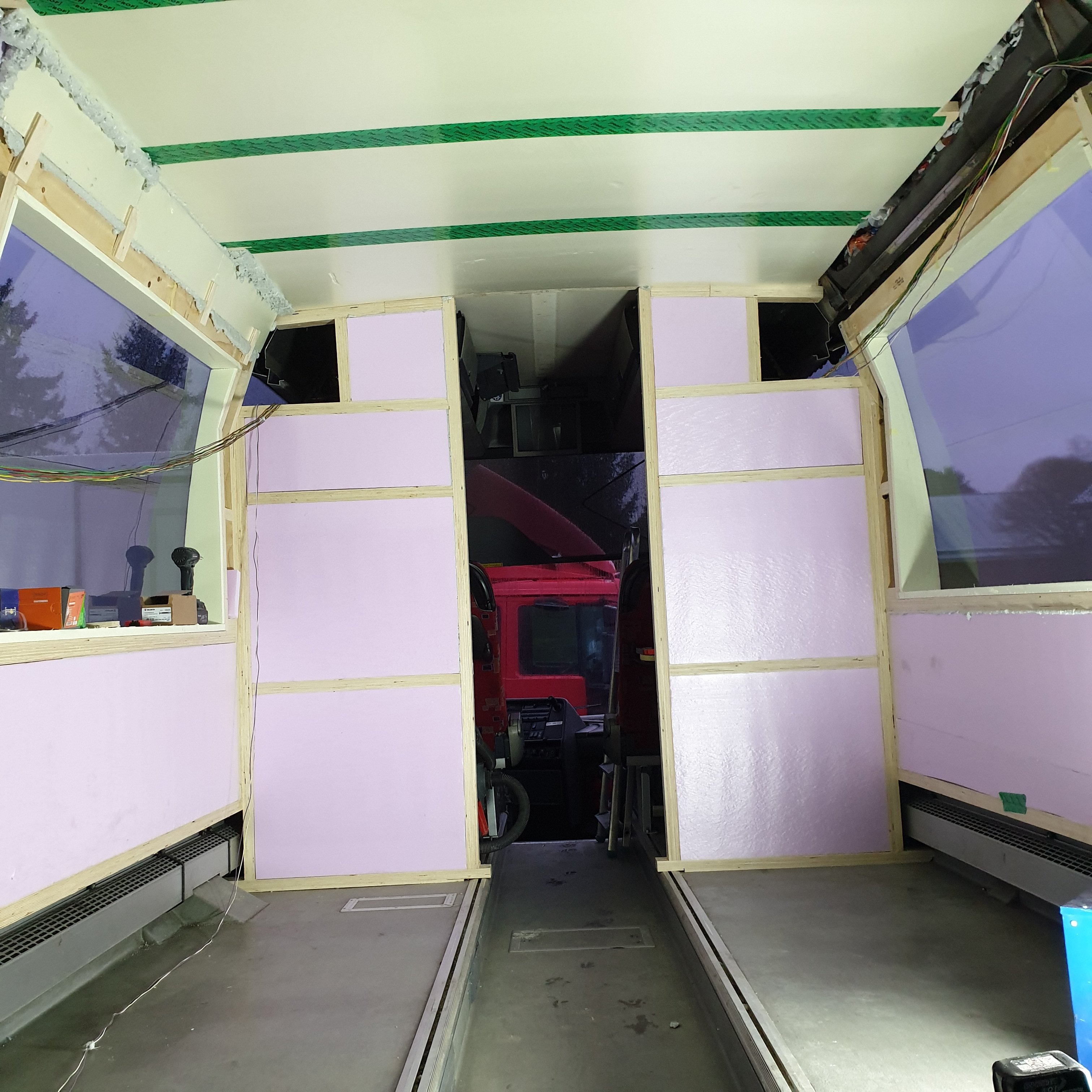

Metsärinne kirjoitti: 23 Maalis 2021 21:27 Mikä eriste tulee seinäkoolauksen väliin ja eristätkö lattian?
Tere!
70 mm xps

WillerNomadLife kirjoitti: 26 Maalis 2021 22:50 Hyvältä näyttää kun näkee vähän valmistuvan👍
Onko siis 30mm tasasivuinen levy?
Tere!
20 mm.

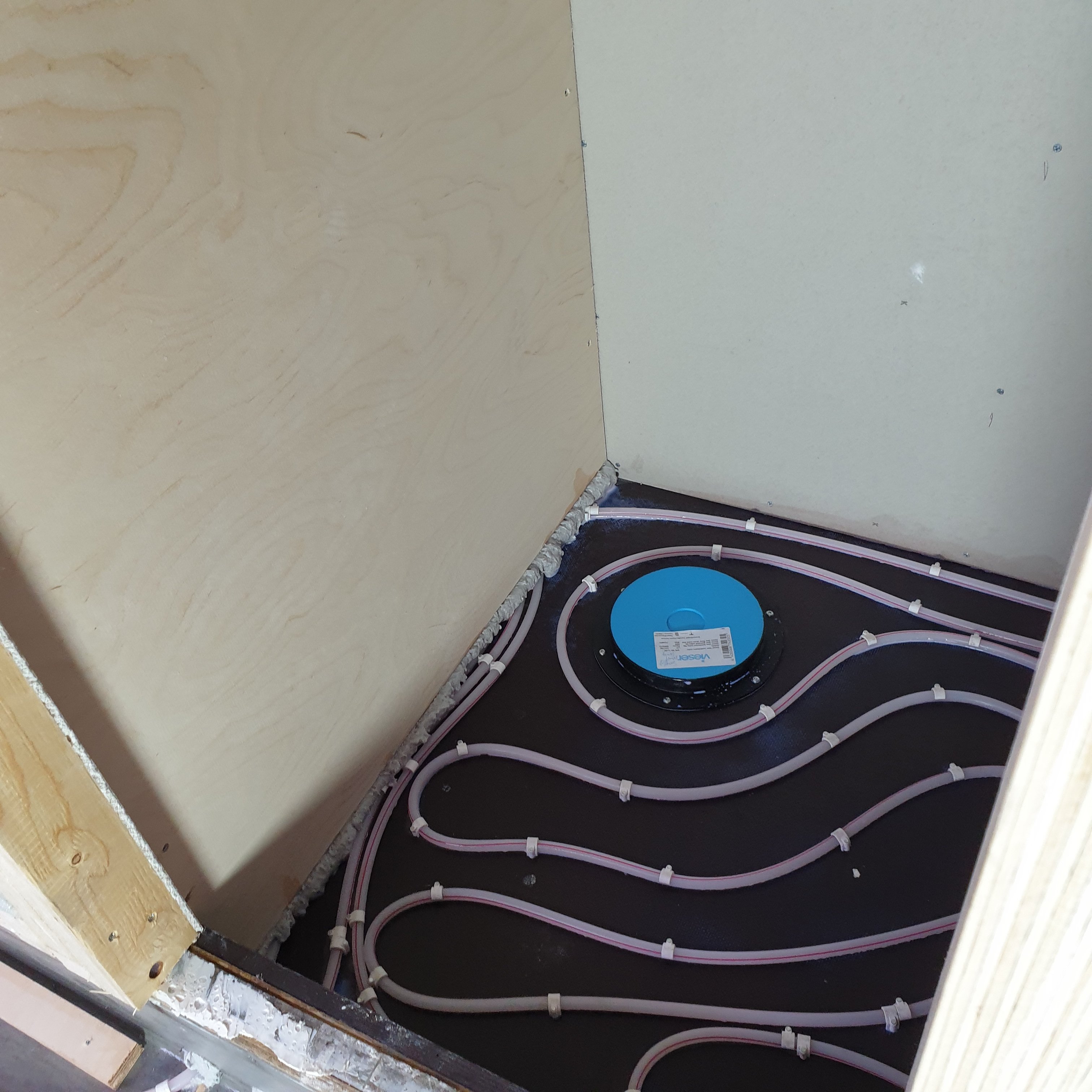

Se olisi lattian valupäivä ensiviikolla. 200 metriä putkea hakattu lattiaan. Matto asentaja tulee laittamaan uudet muovit. Piti aluksi laatoittaa wc kautta suihku, mutta on nuo mattokuosit kyllä ihan jees. Kaikenlaista materiaaliksi miettinyt, mutta päädyin siihen, että laitetaan matto lattiaan ja muihin koloihin ja rappusiin ja ja ja silleen.

Aika hyvin sait putkea mahtuun ku ite putkittelin koko lattiat niin töyteen ku ohjeet anto niin 150m sain mahtuun 12mm vesiputkea.

No juu. Niin paljon laitoin, kun nätisti taittui. Tuo 10,5 mm Roth putkea. Kääntyy kyllä aikas kivasti.

Juu no siinähän se onki ku ite laittelin 12mm pexputkea tai mikä nimi nyt olikaan mutta lattialämmitysputkea kuiteski niin minimi väli oli 15cm että taipu nätisti.
Paikotellen tuli tiukempia niin piti tehä ns:vastaheitto ennen mutkaa.

Tuo käänty 7 - 8 cm ihan jees.
