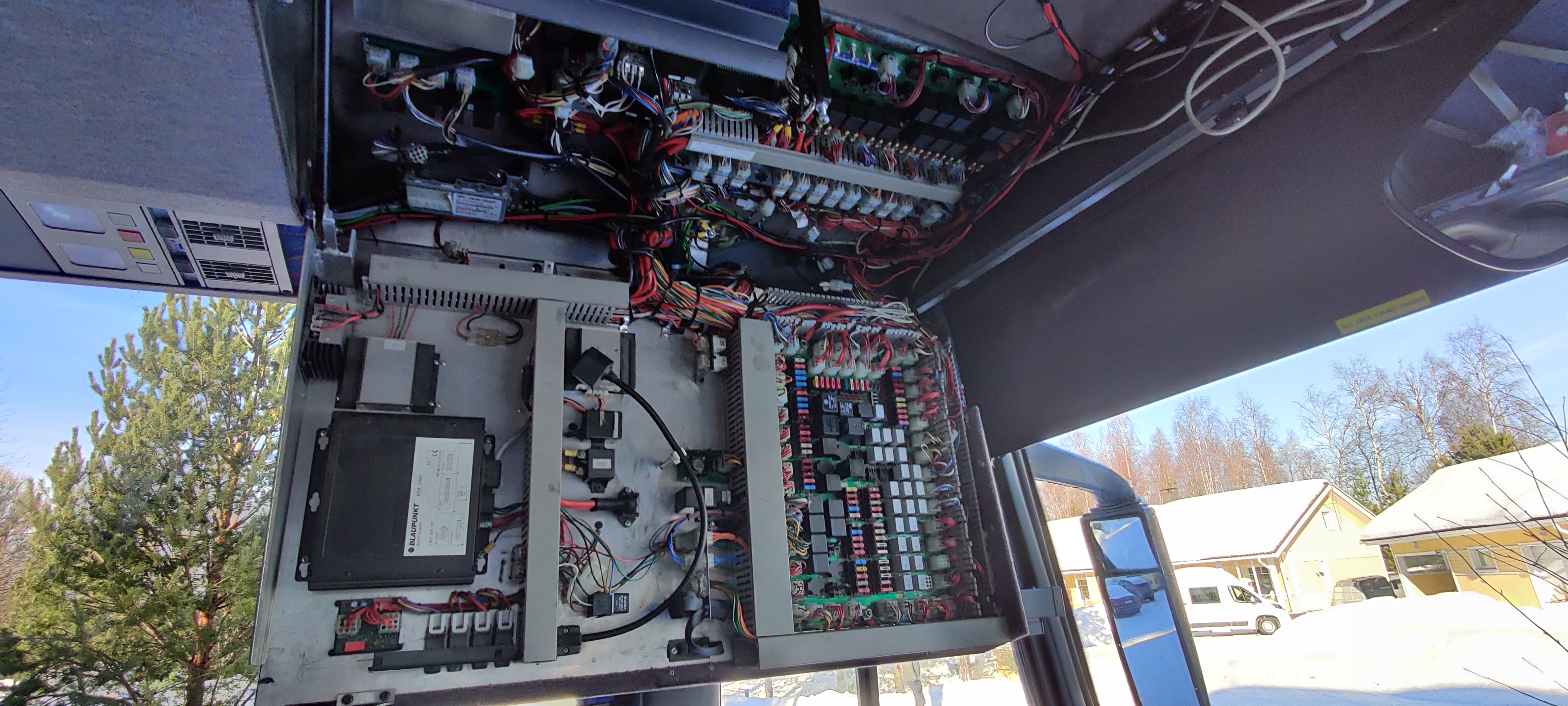

Pari kysymystä hiipi mieleeni: Mulla on toki nuo sähkökaaviot tuosta ja olen koettanut tavata niitä, mutta vaikka luulin, että osaan lukea, niin en vissiin osaakaan. Minkä sulakkeen riisumalla saan nuo keskikaton loisteputket pois pelistä?
Toinen kysymys koskee vikakoodeja. Tässä vehkeessä (DH10A360 ja EGS8) on vissiin jonkunmoinen vikakoodinilmaisin. Onko niistä koodeista jossain luetteloa?
Tuossa kuskin takana yläkotelossa on pari paineilmaventtiiliä. Yksi niistä komentaa kaikesta päätellen pakkikameran luukkua, tuo 88Y1 komentaa raitisilmaluukkuja ja 6Y1 komentaa keskuslukkoja. Voiko nuo liittimet irrottaa järkevästi, haluan vaihtaa nuo palikat toiselle seinälle olemaan tilasyistä.
Ohessa pari kuvaa, vaihdoin pikkuluukkujen tilalle isommat luukut jotta saan etumatkustamon pituuden ennen väliseinää "sopivaksi"

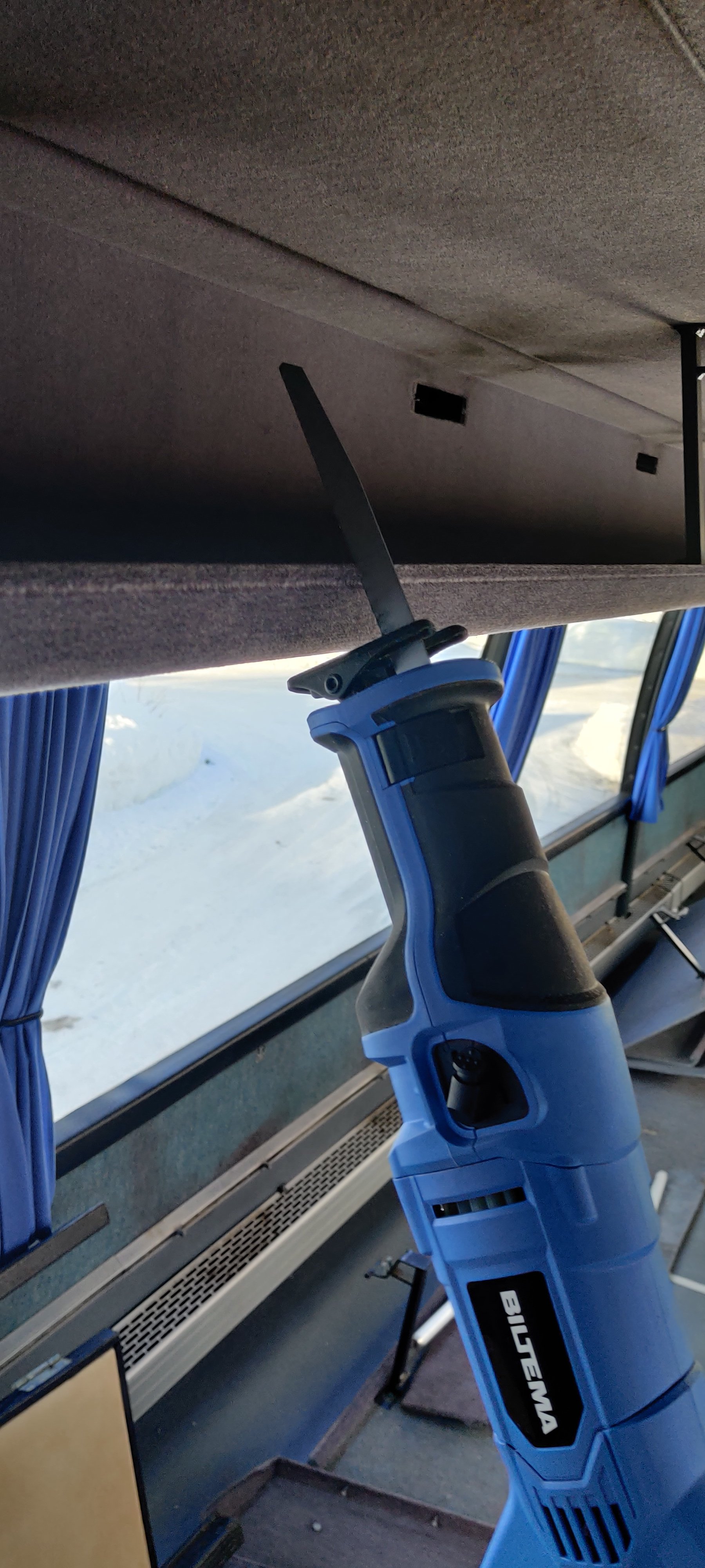

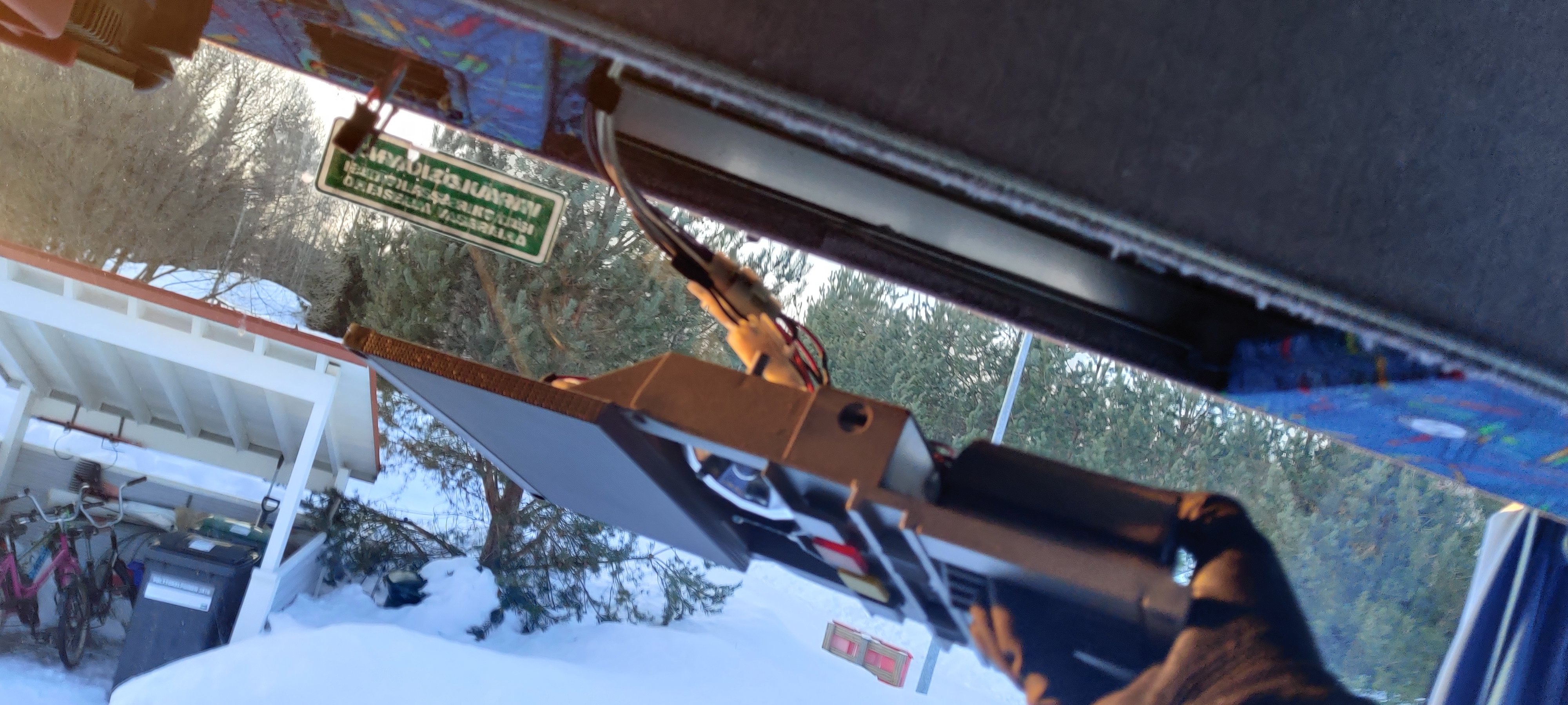

Kattoelektroniikan purkutyöt menossa ennen kanavien poistoa. Ei siihen paljon pohjaa jäänytkään kanavaa pitelemään kun otti pois sekä valielementin että tuon Carruksen 4-kanavaäänilaitteiston. Saa nähdä, löytyvätkö ne radiot jostain päin autoa vielä etsinnöissä.
Noista 4-kanavavehkeistä voi helposti arvata toiselta puolelta, missä kohti aletaan lähestyä ilmastointia.
Kattokanavan katossa näyttää olevan silloin tällöin kolme vierekkäistä poraruuvia kiinni katossa. Oletan, että kanava on korissa kiinni ainakin noilla. Millä muulla se on kiinnitetty?

Onko tuo 502:n sisätila korkeampi kuin 501, kun tuon kattokanavan poistaa? Silmällä tuo kattokanava näyttäisi olevan ~10cm korkeampi kuin 501:ssä.
seepra
Viestit: 543
Truck: Carrus 502
Location: Liminka
Member id: 418
Paikkakunta: Liminka
Viesti Kirjoittaja seepra »
Jule kirjoitti: 06 Maalis 2021 12:47 Onko tuo 502:n sisätila korkeampi kuin 501, kun tuon kattokanavan poistaa? Silmällä tuo kattokanava näyttäisi olevan ~10cm korkeampi kuin 501:ssä.
En tiedä kyllä yhtään, en ole koskaan varmaan käynyt 501:ssä.
