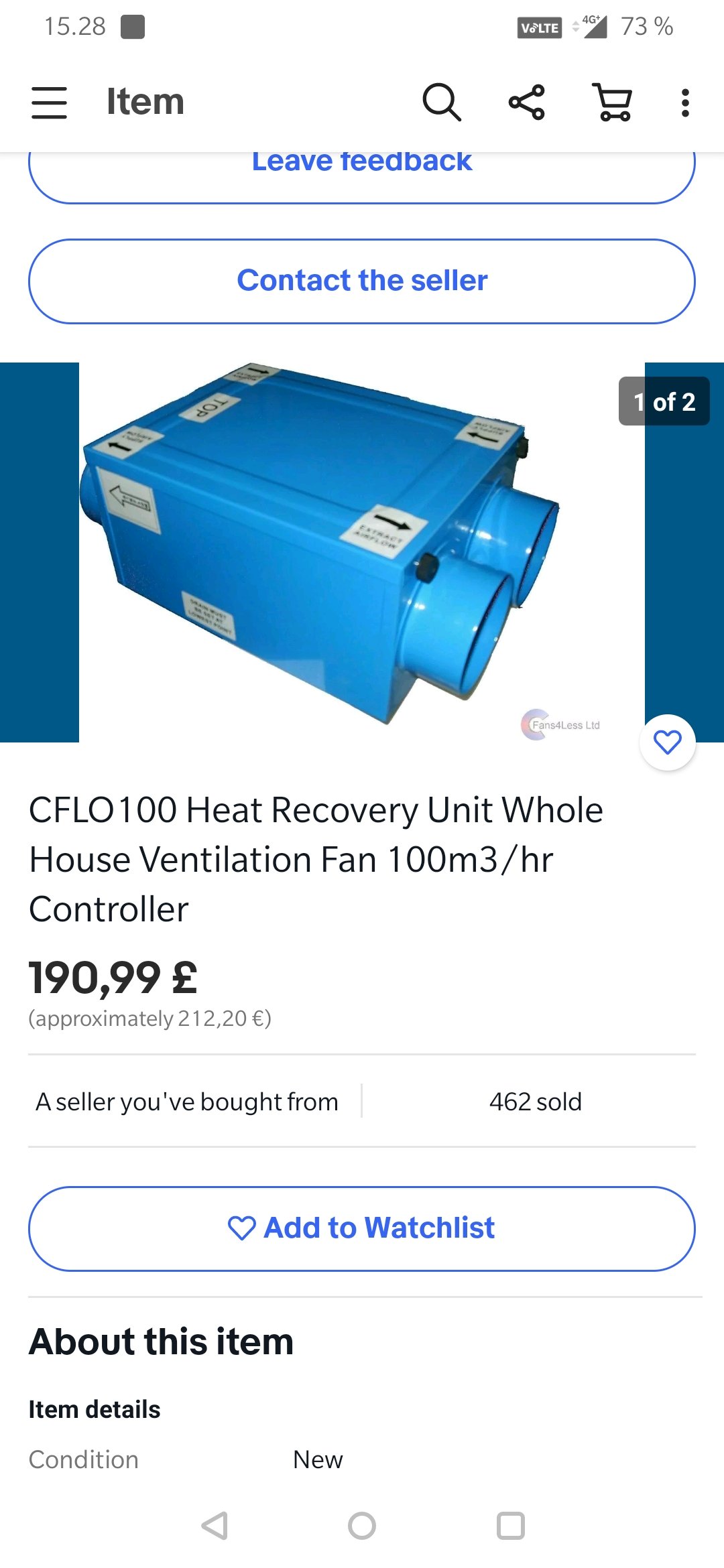

Aloin tässä mietiskelemään, että koateudenhallinnan ja asumismukavuuden kannalta voisi olla kiva, jos autossa olisi ilmanvaihtokone ja ilmalämpöpumppu. Mulla ei ole eristetty auto, mutta kesällä oli erittäin kuumaa ja tukalaa. Talvella autossa on arvatenkin kylmää. Olen huomannut että monessa häävimmässä autossa näyttää olevan ilmanvaihtokone jne. Onko tässä jotain huomioon otettavaa, jotta homma sujuu? Tuollainen Mitsubishin Lossnay VL-50 olisi pieni ja ilmeisesti kuitenkin riittävä yhteen autoon. Olisi tietysti kätevämpää, jos laite olisi ruuman puolella. Onko tästä haittaa eristämättömässä autossa?

Re: Tupos Express, B10M/Lahti Eagle 451
Minä tilasin tommosen kun oli pienikokoinen.
Huomasin vain sitte ku tuli että muovikennolla ja ei vielä kokemusta ku ei paikallaan.
