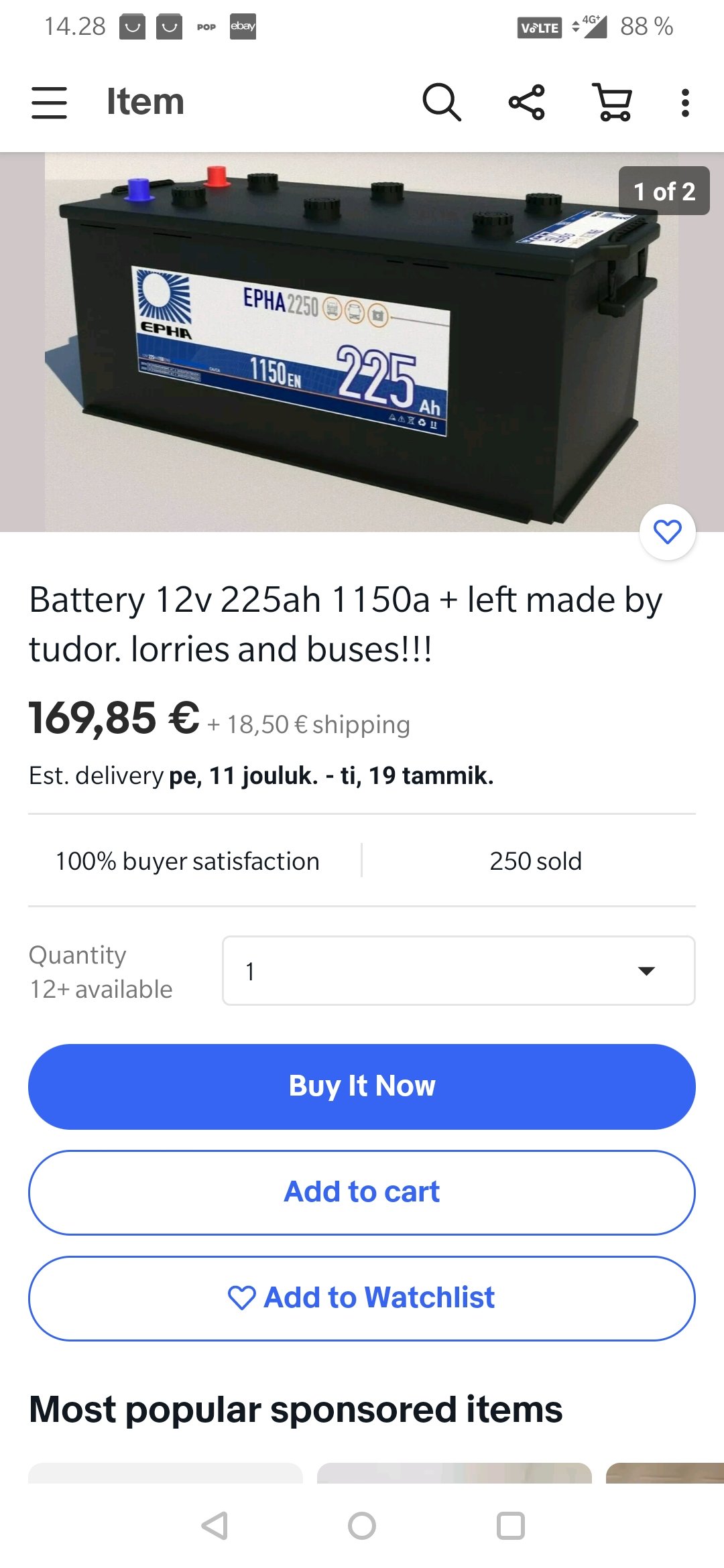

Re: Akkujen hankinta
Jule kirjoitti: ↑08 Joulu 2020 15:33Tuo on kyllä todella halpa hinta.. Miten pirussa ne pystyy sen noin halvalla toimittamaan? Johan tuollainen painaakin jotain 30-40kg
[/quote
Vaatii oman tilan korkilliset höyryää !, suljetut, letkulliset, tai AGM akku vois olla järkevämpi jos tavaratilassa akut on.
Jos lyijyakun 225 Ah paino alle 50 kg hapotettuna, voi epäillä Ah määrää, nyt ollut 180,200,225,250 Ah akkuissa ”painoeroja”, mitä suurempi kylmäkäynnistysvirta akussa on levyt on ohuempia ja kestävyys pienempi sanoi akkukauppias, kylmä
ominaisuus voi olla tarpeen jos iso inventteri ja pienet akut ,,,,oletan...,
Varmaan kuivat ( tietenkin hyvä elinkaari alkaa hapotuksesta) ja / tai happo on pulloissa mukana? , muuten rahti on kallis ,
tuo hinta taitaa olla + alv24%, 225 Ah akku peruslyijy painaa n60 kg/ kpl. Parin vuoden takaa oli tarjous 2 x225(250) Ah akut
alle 500€ yht merkki tuote.
Halpatuote kokemukset:
1.halpis akuista yhden sai takuuaikana uuden ja toinen petti alle 2 v ikäisenä ei
yli latausta eikä isoja Ah käyttöjä ollut.
2.( Sisun alkup akut kesti 1,5 v ja autossa ei olllut muuta isoa kulutusta kuin starttimoottori, ei telinnostoja ja zenon
ajo valot & lisäputkät, aikakausi= 2014-16 vuonna, nömä voi olla varastossa vanhentuneetkin epäili akkuliike, arveli
italian tuotteeksi).

Jos lepojännite oli 11,5V/akku niin se on purettu johonkin 5% varaustasoon asti, mutta kun tuo arvo on mitattu kuorman kanssa, niin varaus on ollut käytännössä hieman korkeampi, mutta kyllä tuollaisia akkuja vielä käyttää hyvän tovin, kunhan ei ota niiden syväpurkamisesta tapaa.Punanensisu kirjoitti: ↑09 Joulu 2020 10:38Mutta eikös akkua pysty nimenomaan purkamaan n. puolet eli tuo akkuhan on täydellisessä kunnossa![]()
Lyijyakun pystyy purkamaan itseasiassa yli 100%, mutta kysehän on siitä miten sitä pitäisi käyttää, ei siitä miten sitä voi käyttää.
Heitin tuon akun painon oikeastaan ihan omaan tuntumaan perustuen hatusta (selästä?).BussMAN kirjoitti: ↑09 Joulu 2020 11:53 Jos lyijyakun 225 Ah paino alle 50 kg hapotettuna, voi epäillä Ah määrää, nyt ollut 180,200,225,250 Ah akkuissa ”painoeroja”, mitä suurempi kylmäkäynnistysvirta akussa on levyt on ohuempia ja kestävyys pienempi sanoi akkukauppias, kylmä
Sinänsä tuolla maksimi kylmäkäynnistysvirralla ei ole kyllä hupikäytössä mitään merkitystä, koska mikään lyijyakku ei kykene niitä virtoja antamaan käytännössä niin pitkiä aikoja että sillä olisi käytännön merkitystä. Ehkä jossain invertterin rasitustestissä siitä voi olla hyötyä, mutta käytännössä jo akun navat eivät kestä niitä virtoja kovin pitkiä aikoja.
Mä olen noissa autojen lyijyakuissa pitänyt halvan hinnan rajana 1€/Ah.
Noi halpisakut on espanjasta ja kun on ebayn kautta niin tuo on se hinta millä ne lähtee.
Sitä en sitte tiedä että jos tulliin sattuisivat jäämään että tuleeko mimmosia maksuja päälle?
Aikapaljon tullut tilailtua ympäri maailman mutta suoraa ne on tullut kotia asti.
Poikkeus on usa jonka paketit menee vissiin aina tullin kautta ja sitäkautta tulee lisäkuluja joten jenkkitilauksia olen vältellyt.
