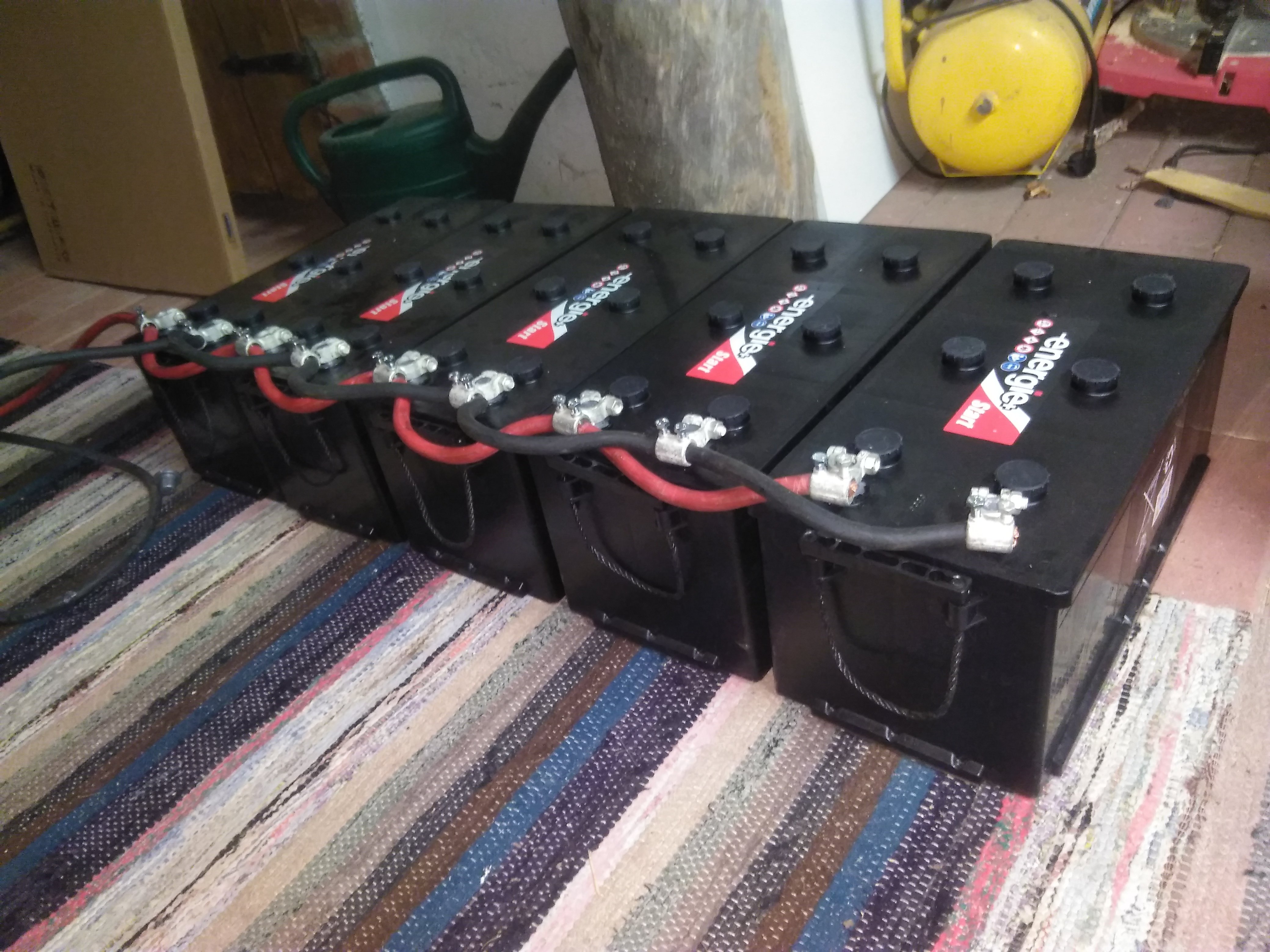

Tuollainen paketti tuli hommattua Tyssikkään 🤔

Jumalauta! Sain (osasin) liitettyä oikee kuvan !!😁😁😁

Nyt siistinnäköinen kytkentä ja riittävät neliöt kaapeleissa ja jos myöhemmin tarve ryhmitellä syöttö ” keskelle ”
ja vene kytkin ( mekaaninen) tai sähköinen vaihtaja väliin. 12 V paketti AH 5 x n200= 1000 , saa vähintää 8 kwh
ottaa
