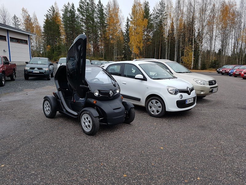

Tuli ostettua pojalle tuommoinen sähkökoppi mopoautoksi. :) Heti oli vähän taka-ajatusta että millä tuon saisi bussin kyytiin.

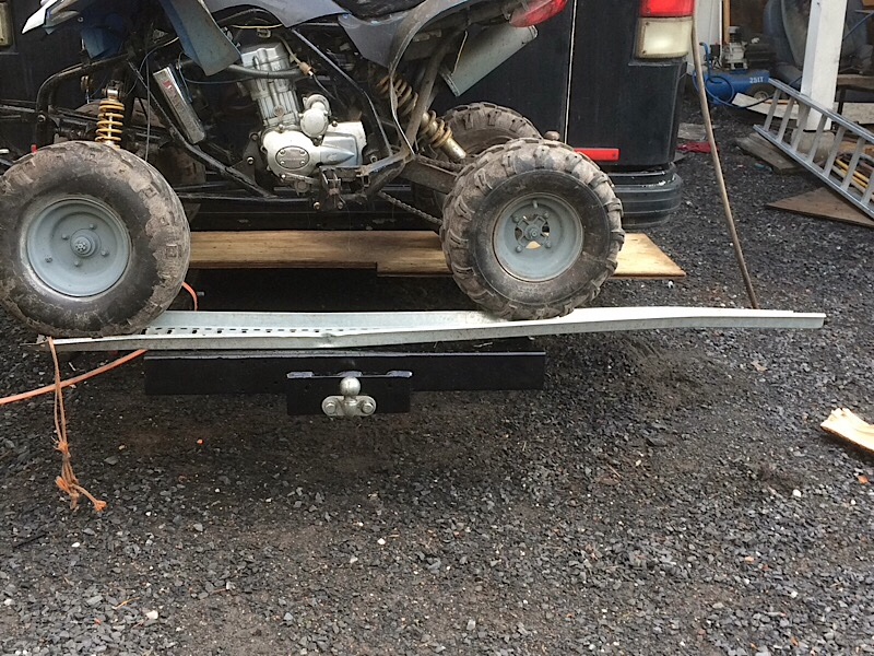

Mietin jos tekisi bussin taakse fillaritelineen tyylisen hökötyksen mihin tuon voi ajaa sivulta kyytiin. Auto on vain 233cm pitkä ja 123cm leveä, se mahtuisi siis poikittain ihan hyvin bussin mittojen sisään.. Eikä painakaan kuin 450kg, ei se ihan hirmuisia rakenteita pitäisi tarvita. Jos saisi bussin runkoaisoja jatkettua taaksepäin, ja siihen poikittain alumiinirampit päälle?
Viestit: 421
Truck: Scania L113
Location: Ii
Re: Golden Eagle "Osku"
Tommonen ”tarakka” meillä on ollut jo kolmena kesänä käytössä, kuvassa vielä hyvinkin kehittelyvaiheessa, tai eihän nämä koskaan valmiiks saakka pääsekkään:)
Aisat 50*100 rhs palkkia, jokka liukuu auton runkoaisojen alle pultatuissa palkeissa, matkittu tuppisovitteita kuormain puolelta.
Viestit: 942
Noniin, juuri täsmälleen tuommoinen oli visioissa, arvasin että joku on jo tehnyt. :) Teetkö mullekin? :D
