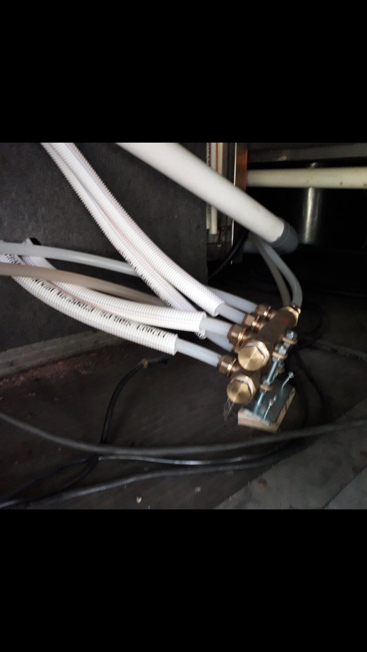

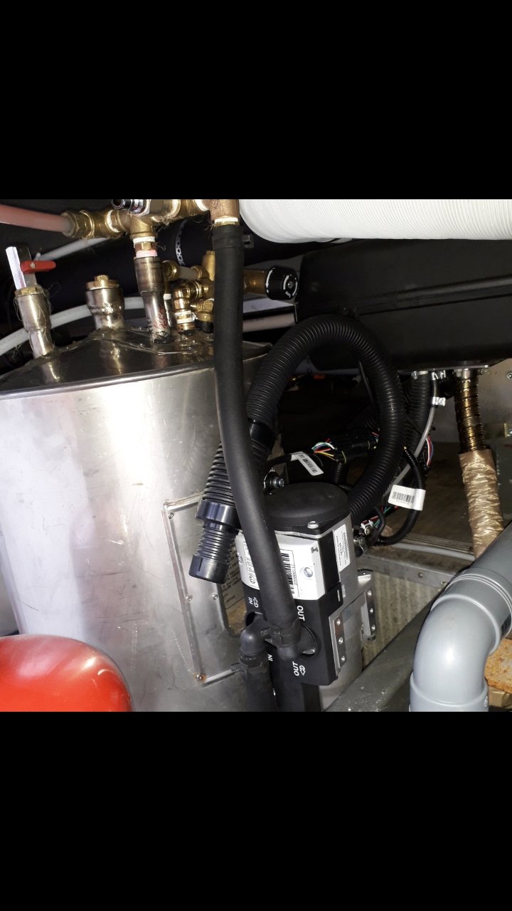

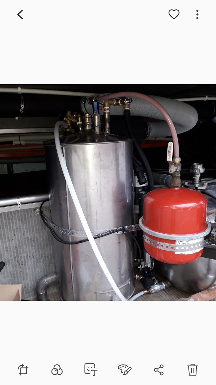

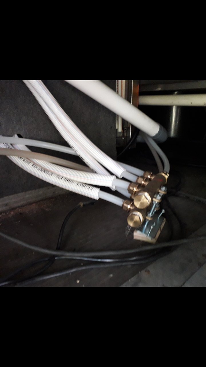

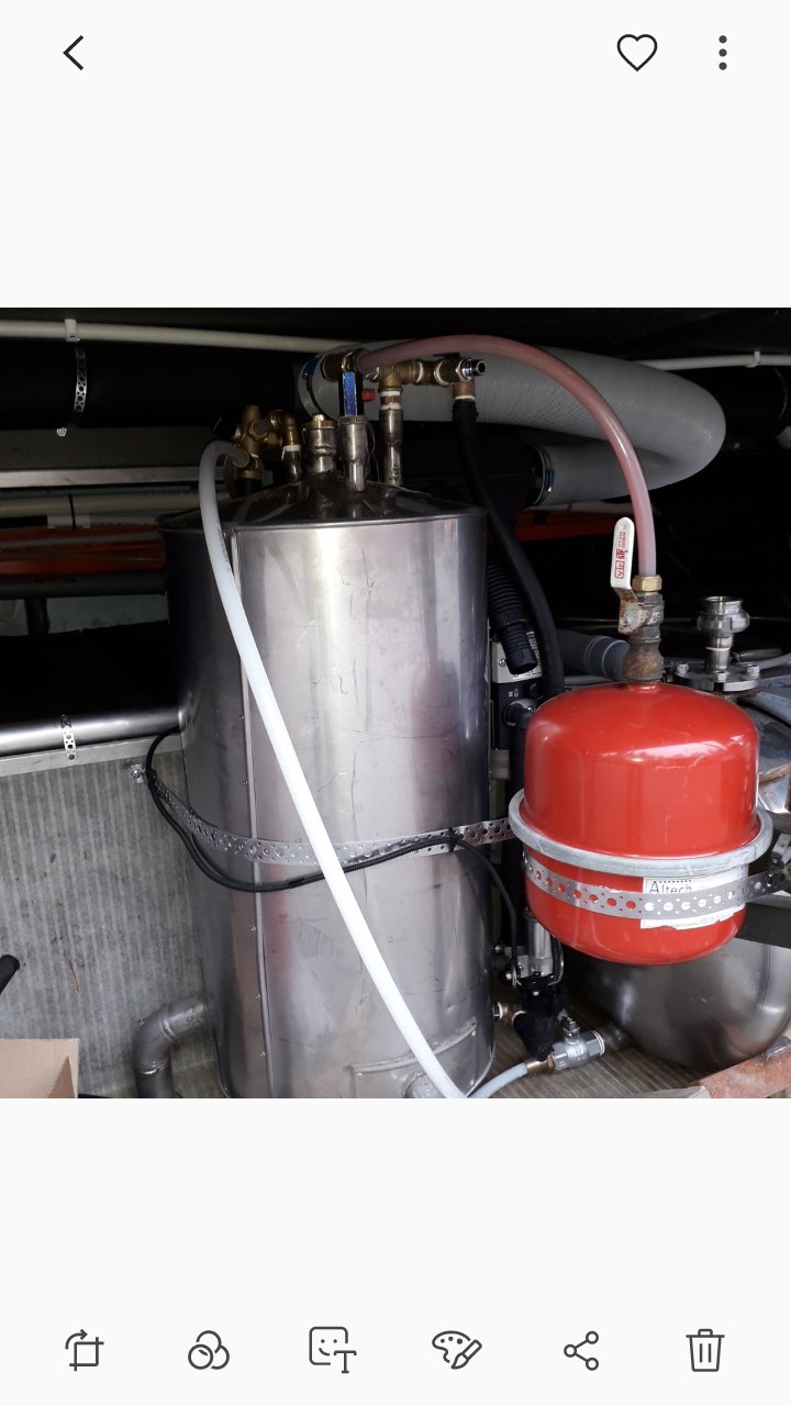

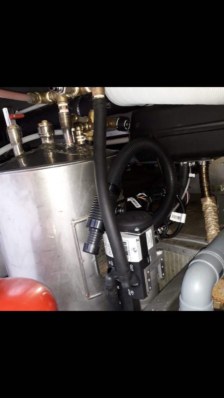

Re: Septi,lämminvesi,raitisvesi ja polttoainesäiliöt
Omia turailuja, rosterisäiliö on lämminvesi kehitin kierukassa glygoliseos binar 5 lämmittää sen...
