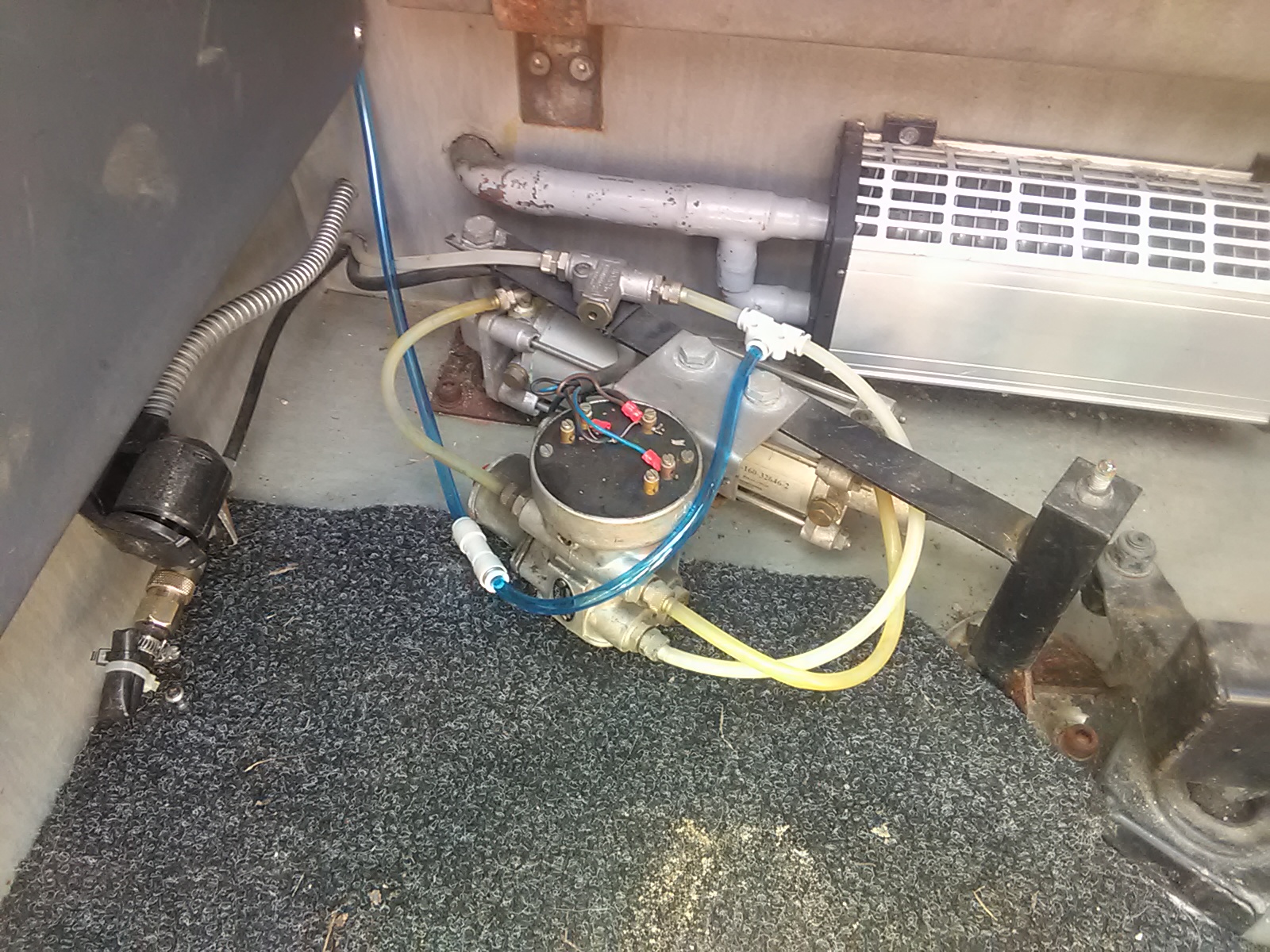

tarvikkeet kytkentään saa hydrauli ja pneumatiikka liikkeistä. kuva Iskin liitännästä T haara ja takaisku. kompuran päähän vaihdon liitännän että menee suoraan tuo muoviputki tökättävään liittimeen.ruuvasin orginaalin irti kompurasta malliksi liikkeeseen että löysi hetk oikealla kierteellä olevan lähdön. muuta et sit tarttekkaan kun mitan tuosta putkesta mikä katkastaan t haaralle että osaa ostaa oikeen kokosta putkea.

Mistä sais ton mötikän joka käskyttää ovea siis mihin piuhat ja imaletkut menee? Oma valskaa ilmaa pihalle semmosesta akselin näköisestä paikasta.wiima63 kirjoitti: ↑14 Syys 2018 10:47 https://www.rautajatti.fi/c184-hiljaise ... p1-fi.html
tuosta kompura hbm 6 tai 9 on hiljaisia ruumassa ja ovi pelaa hyvin..

Jos siellä on sisällä se pakkoavaus-venttiili, siihen tulee juuri oikea letku.. Kokeiltava vaan että kumpi niistä. Toinen menee auton painejärjestelmään ja toinen ovelle. Painetta lykkäävään letkuun kun laittaa takaiskuventtiilin niin saa hupisäiliön täyteen auton käydessä, mutta pikkukompuran paine ei karkaa sinnepäin.

Ainakaan mulla ei ole etu ja takaovi suoraan yhteydessä toisiinsa. Mielestäni takaovelle tulee ilma t-haaralla jousitukselta, etuoven vieressä on mahurissa muutenkin pirusti ilmasäiliöitä, joten jostain niistä se tulee..
