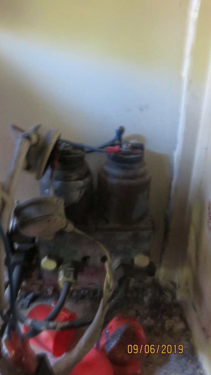

Minulla B10M runko 65. Lukee rungon sähkökuvan osaluettelossa: Magnetventil motorstop osa 603 ja sijainti missä kulkee ilmaputkia tähän mötikkään tulee kaksi sähköjohtoa ja kaksi ilmaputkea. Tätä venttiiliä yritetään vähän suojata lialta. Siksi se on usein jossain kotelossa konehuoneessa tai lähistössä. Minä en ole tarvinnut etsiä moottorinsammuttimen magneetti venttiilä mutta se on minulla Bosch tekemä ja yli kymmenen senttiä korkea.
Kuvassa on vaihdelaatikon splitterin venttiilit sijoitettu sivulokeroon tässä on paketti jossa on kaksi magneettiventiiliä.
kuva siitä:
kuva siitä:
