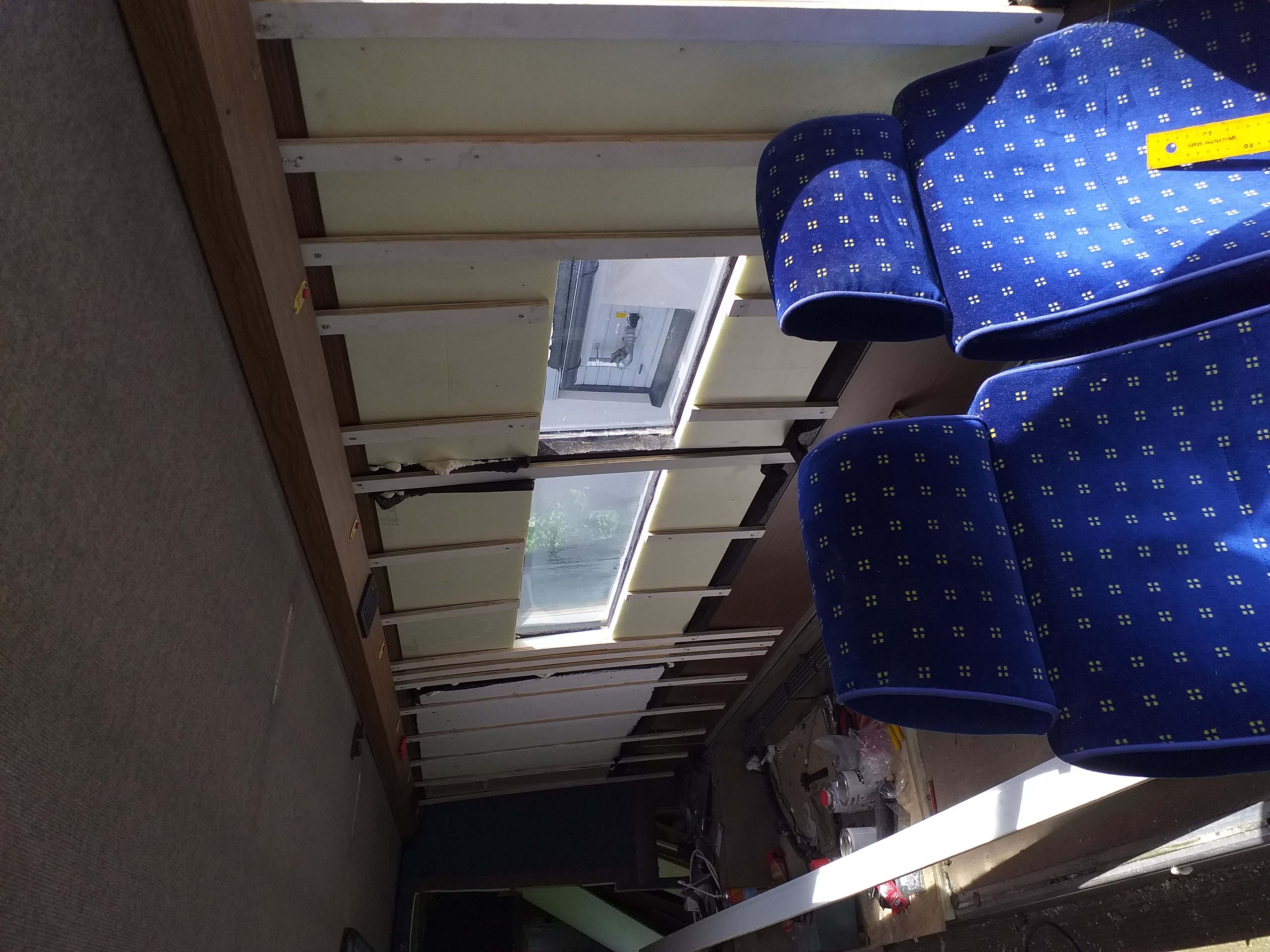

Homma etenee. Huomenna manamansaloon, koko perhe kyytiin. Ollaan sitten ensikertaa reissussa, että saas nähä viihtyykö lapset, tahi ite. Että poistutaanko vähinäänin takavasemmalle jo lauantaina ja lintti myyntiin sunnuntaina.... se selviää kohta, kun ei ole keritty testata edes pihassa nukkumista, se on vielläkin työmaa. Itsellä on kokemusta asuntovaunuilusta lapsena, tykkäsin kovasti. Vaimolla ei ole mitään kokemusta, eikä tietysti viellä meidän 5 lapsellakaan.

Kierrätys rakentamista. Otin keittiöön 3 rulokaappia meidän olohuoneesta. Lyhensin kaapit 80cm:stä 40cm:ksi. Keittiön työtaso on leikelty ruokapöydästä, sen sain vaihtokaupassa suklaalevyllä. Lisätaso on myös ruokapöydästä, se oli ilmainen. Liesituuletin saatiin kahvipaketilla. Keittiön yläkaapit löysin kierrätyskeskuksesta, olikohan 5€/kpl. Purin ja muotoilin sirkkelillä ne sopiviksi. Sängyt on samasta paikasta, 4kpl yht.60€.
Paneelit on starkilta, paneeleihin meni 130€. Maalit löysin tori.fi, oli iso määrä turhaan ostettuja 50€.
