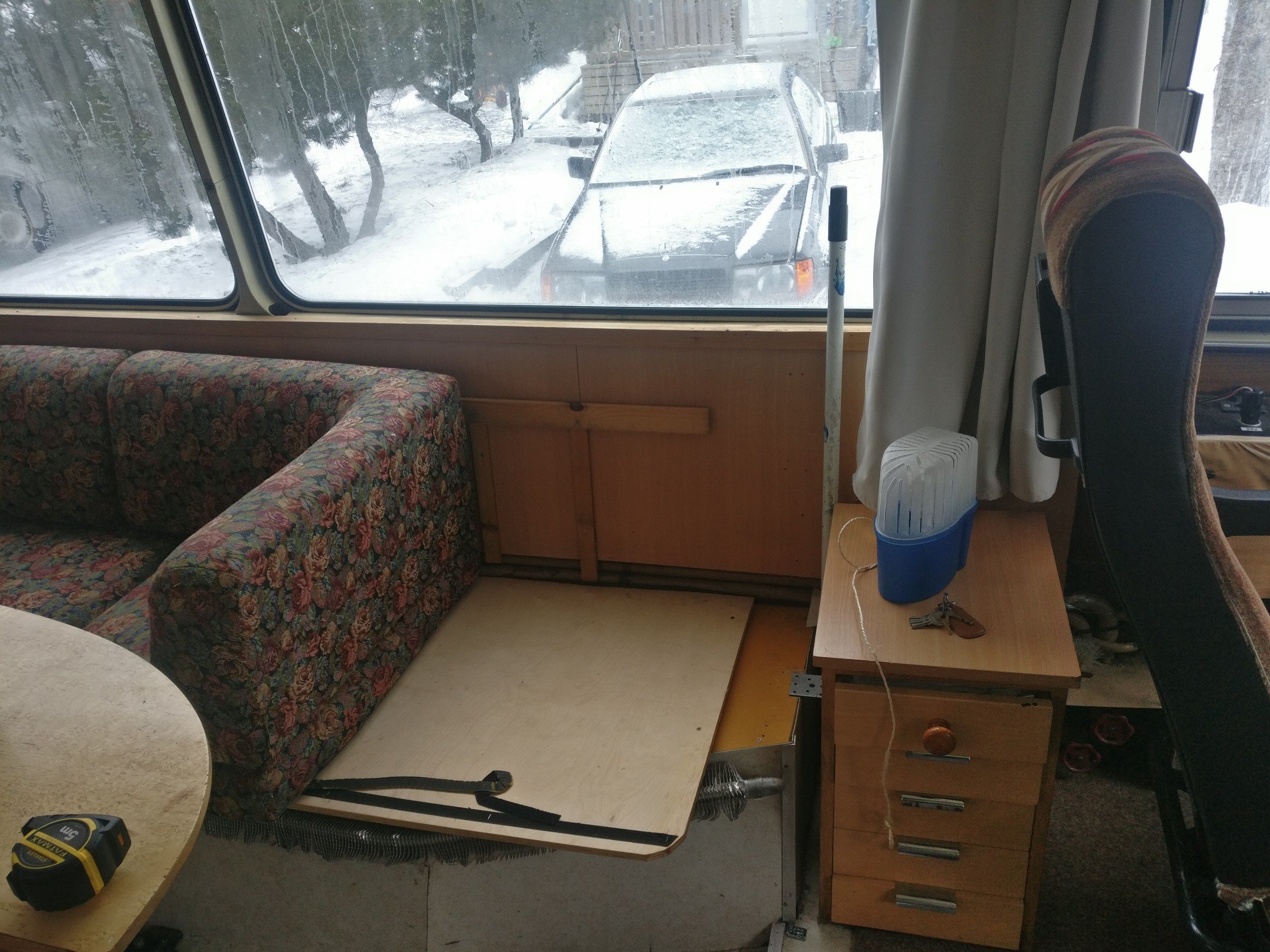

Meinasin ensin vaihtaa tähän vyöllisen penkin. Tolppa pois ja toinen jakkara tilalle.
Tulin vähän toisiin ajatuksiin kuitenkin. Paikka on väkisinkin vetoisa, oven välistä menee varis siivet levällään vaikka ovi on kiinni :lol:
Lisäksi voi olla ikävän tunne istua jalat liki ovimontussa.
Ajattelin mulkata sohvaa näin:
Yksi tyyny välistä pois ja penkki tuohon pyöränkotelon päälle, tuo lipasto edestä johonkin takavasemmalle.
