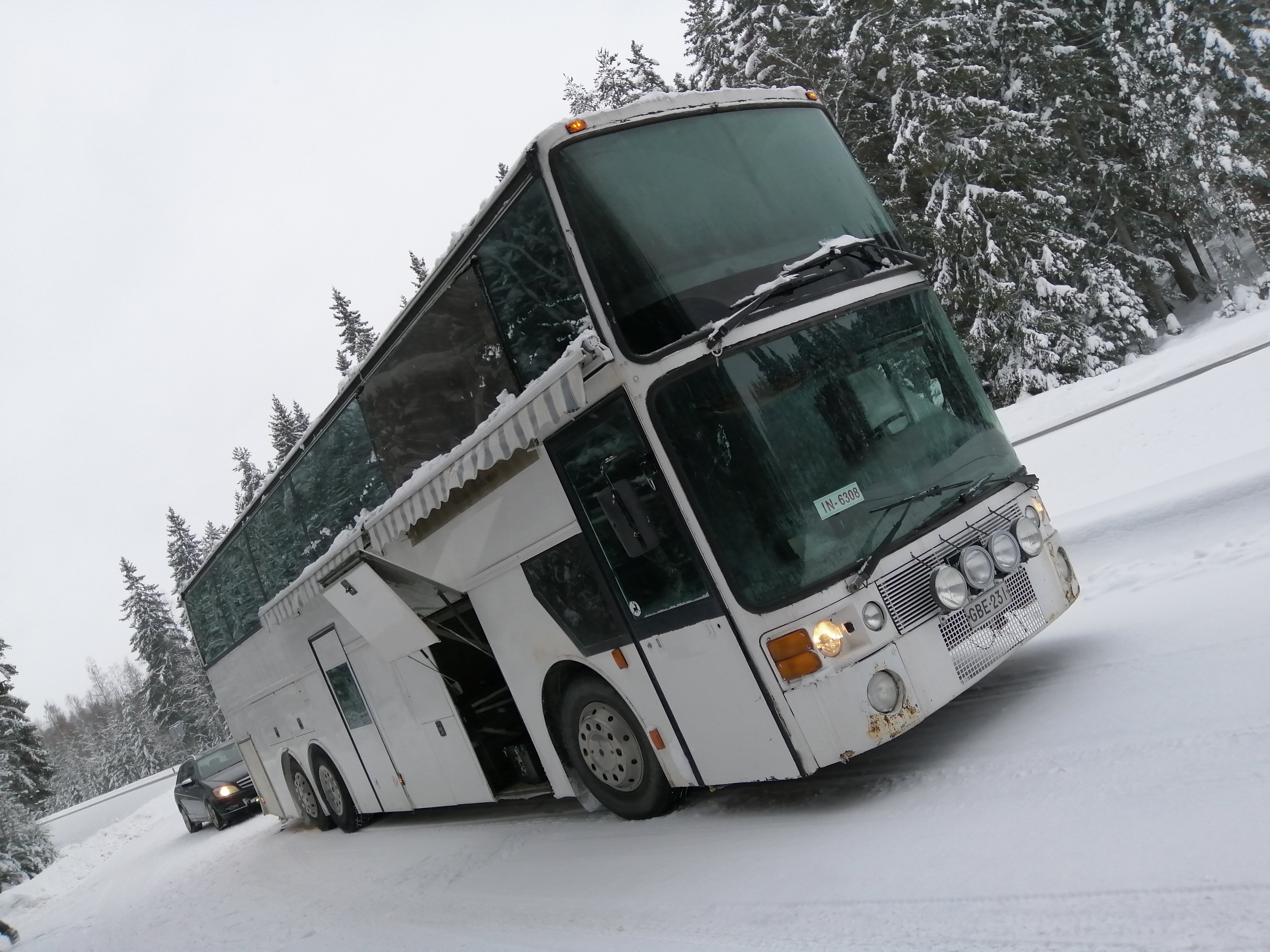

Elikkä tämmöinen tuli kolmen vuoden miettimisen ja pähkäilyn jälkeen hankittua projektiksi, sopivan aihion löydyttyä. Välissä tuli rakennettua omakotitaloa, ja mietittyä veneen rakentamista, mutta tähän tuli nyt päädyttyä. Sen verran kuitenkin hommaa, että ostettiin veljen kanssa puoliksi.
Haku matkaa oli n.400km, matkalla tippuikin jo pakoputki ja takapuskuri... :D
Aluksi oli tarkoitus etsiä sopiva kaksikerroksinen aihio, mutta tuntui olevan sen verran kalliita, että luovuttiin sen suhteen.
Pituutta löytyy 12m, ja korkeutta 3,9m. Kuski ajelee omissa oloissaan ns." alhaalla ", ja kuskilta löytyy penkin takaa, oma pieni sopivan ahdas makuukömmeli. Matkustamo onkin yläkerrassa, ja takana " alhaalla " wc. Ruuma tilaakin tuntuu olevan sopivasti. Auto onkin jo muutoskatsastettu matkailuautoksi.
Ruostetta tuntuu löytyvän aika mukavasti takapäästä, niitä alettu parsimaan kasaan, Muuten ruosteita poistettu ja maalattu uusiksi alustaa takaa.
Ilmastointi oli jo poistettu käytöstä, mutta kenno jätetty takapäähän, samoin puhaltajat, joten ne poistettiin.
Tarkoitus olisi rakennella sellainen matkailuauto, että kehtaa lähteä vaikka vähän kauemmaksikin reissuun.
Muutama kuva;
Takapää saatiin sopivasti halliin, joten pääsee rasvamontusta työstämään. EI montaa senttiä jää oviaukon, ja bussin väliin. :D

Komea Hooli :) Tuollaiset tavaratilat pitäisi olla lakisääteisesti jokaisessa henkilöautossa.

Hyvä valinta, onhan tuossa kakskerrosta, alakerta vain rakentamatta...Sama korkeus on ns kakskerrosbusseissa max 4,0 m
tulevaisuudessa mahd 4,5 m mutta liikkuminen rajoituu ...
Kätevät tuo sivuluukun rakenne.
Onko vhooleissa oma runkoratkaisu vai tehty alustan valmistajan rungonpätkistä kuten carrukset?

Oliko myynnissä pitkään nettikoneessa, pyynti 5000e? Soittelin tästä ja omistaja sanoi että etuakselin tienoilla olis ollu pientä laittoa .

Ainahan näissä on rekisterikilpien välissä jotain pientä kulumaa...Iloa harrastukseen. Tuo ylätuulilasimatkustamo on hieno ominaisuus.
