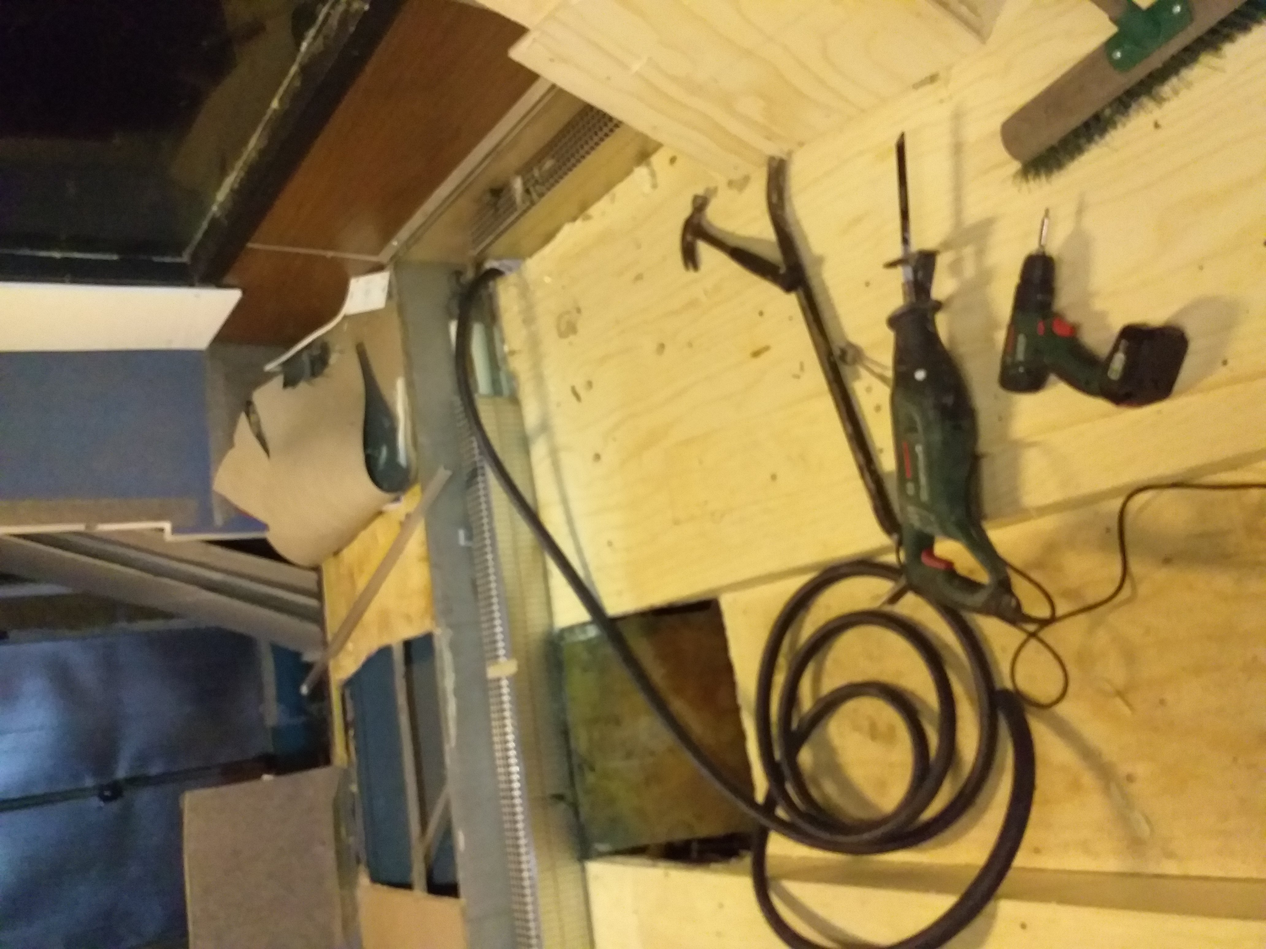

Otin takana olevan poikittaisen patterin ja 2kpl puhaltimia pois. Jatkoin patterilinjan kylmänviileästi jäähdytinletkulla, klemmariliitoksin. Auto ei ollut edes lämmössä, pakkasta -12, lähti kuin palmun alta. Eli joulun ongelma selätetty, mutta mutta. Sylki jäähdytin nestettä pihalle. Suuttu tuosta patterin poistosta. Elikkäs, miten tuo jäähdytinjärjestelmä ilmataan?

Patterin poisto
