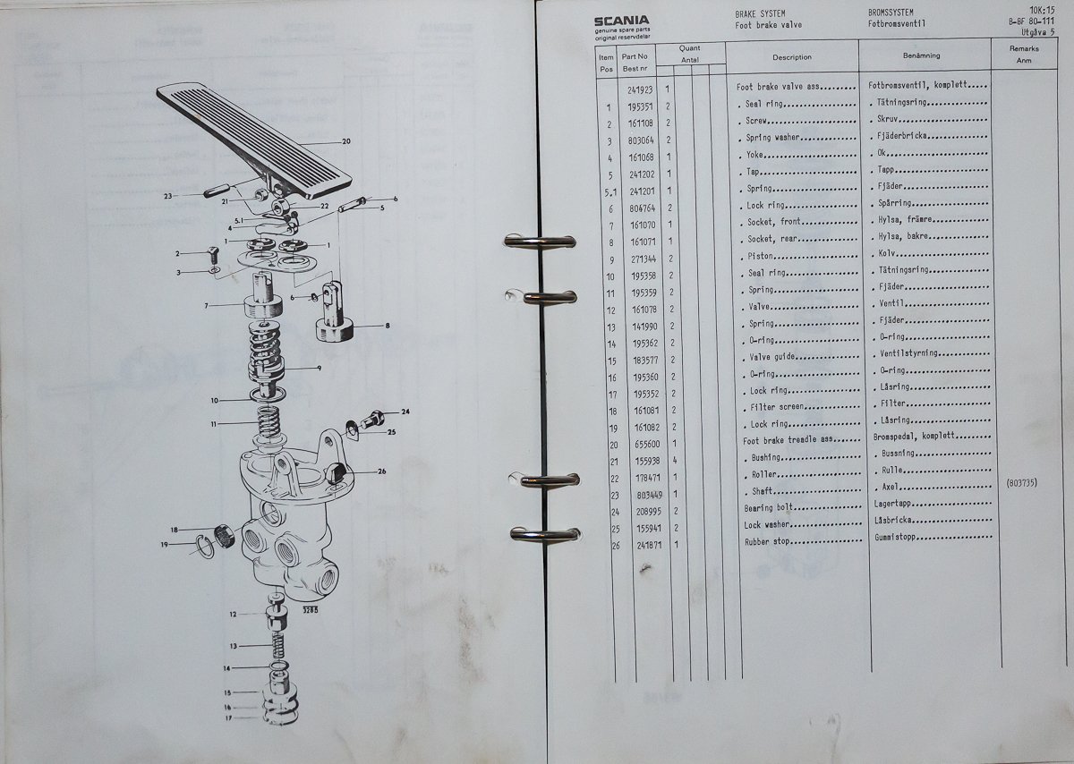

Ihmettelin jo kotimatkalla etupiirin paineita, mittari seilaa edestakaisin vihreää aluetta kun taas takapiiri pysyy ylärajalla kuin nakutettu.
Auto sammuksiin ja kuuntelemaan herkällä korvalla, poljinventtiilin tienoilta kuuluu suhina. Noinkohan tämän ikäiseen on tarjolla vielä korjaussarjaa tahi uutta venttiiliä vai joutuuko soveltamaan :roll:
Näitä on tietty tehty joku mirjardi kappaletta, niin ehjän käytetynkin varmasti löytää..

Re: Leemun Lahtikko
Tosta tollainen jarrupolkimen dokumentti.
Viestit: 1056
Member id: 473
Re: Leemun Lahtikko
Viesti Kirjoittaja leemu »
Jokelan linja kirjoitti: 12 Joulu 2018 17:10 Tosta tollainen jarrupolkimen dokumentti.
Kiitos!
Tuon avulla sen saattaa saada vielä takaisin kasapäähänkin :lol:

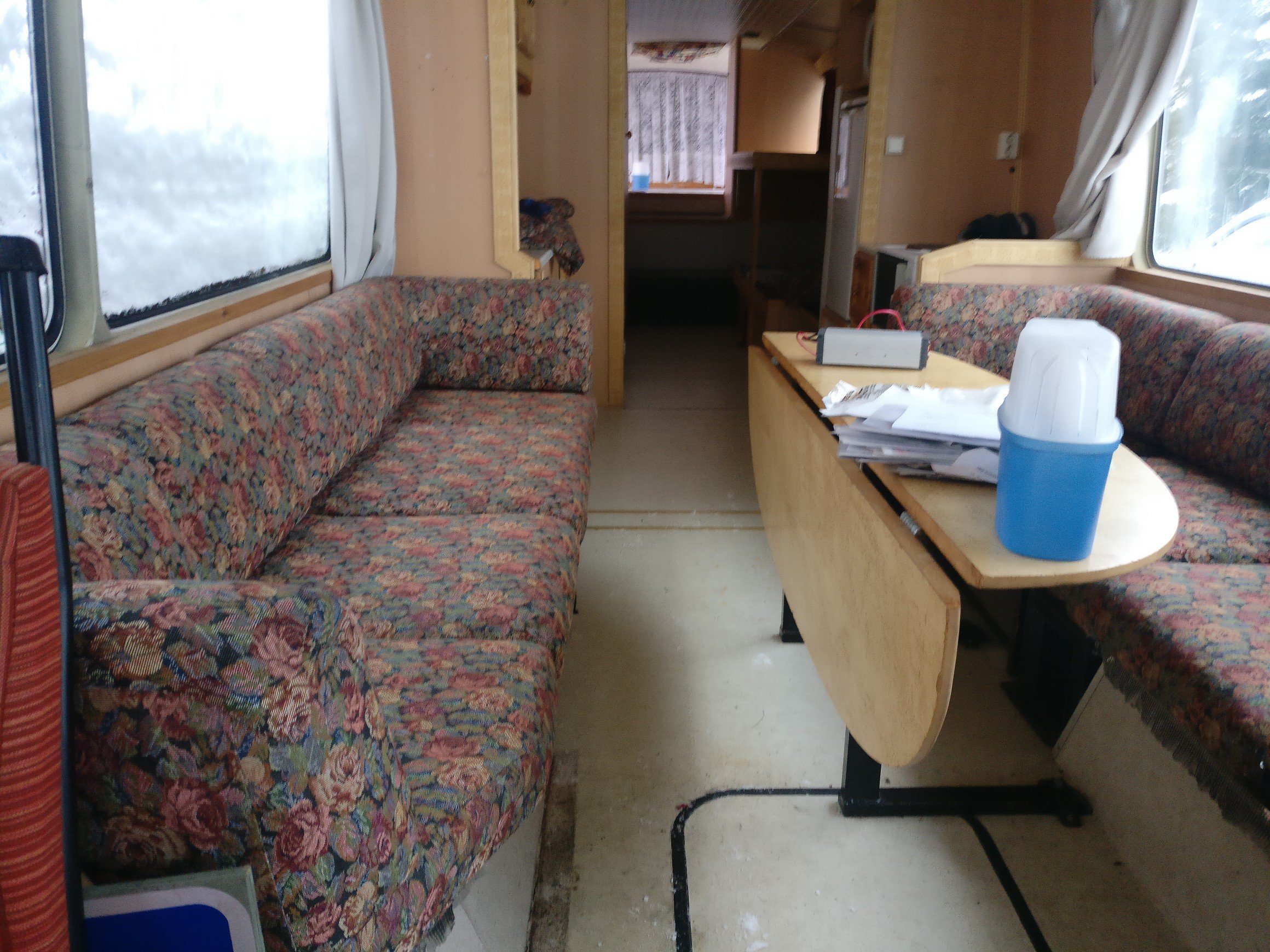

Sisätilojen muutoksia omen tässä koittanut pähkäillä.
Kahdelle isolle koiralle täytyisi tehdä häkit. Koko täytyisi olla n. 80x100 ja korkeutta joku ~115 ja kaksin kappalein.
Väkeä siis pääasiassa kulkee kaksi aikuista, yksi taaperoikäinen lapsi ja kaksi tanskandoggia.
Häkkien paikkaa olen koittanut miettiä. Ottaisiko kerrossängystä alapetin pois, vai vaihtoehtoisesti pienentäisi etupäästä sohvaryhmää?
Pahitteeksi ei toki olisi jos häkkipaikkoja saisi vaikka enemmänkin, koska satunnaisesti reissussa saattaa olla useampiakin koiria.
Samaten peräosaston parisängyn läheisyyteen on ollut ajatuksena koittaa erotella likalle oma makuusoppi, nuoriso-osasto kun menee kuitenkin yöpuulle aiemmin kuin aikuiset.

Lattiamatto on myös lähtölistalla. Tekstiilipohjainen matto ja useampi iso koira ei oikein ole siisteysteknisesti kestävä ratkaisu :lol:
Viestit: 1056
Member id: 473
Re: Leemun Lahtikko
Lattiamatto, patjat ja takaosaston pornoverhot läks nuotioon, tuli melko musta sauhu :shock:
Mittailin paikkaa häkille. Kerrospetin kohdalla on tietty pyöränkotelo :|
No tehdään häkki kotelon päälle, saa alle säilytystilaa hiukan vielä.
Uhraan myös sängyn etupäässä olevan "narikan", niin mahtuu kaksi 80*140 häkkiä.
Käytävä kapenee tästä kohdin muutamalla sentillä, mutta sen kanssa pärjännee.
Vastapuolella on vessa/suihkukopin takana komero johon tehdään yksi hiukan pienempi koirapaikka jota voidaan käyttää säilytystilana jos ei ole enempiä elukoita reissussa.

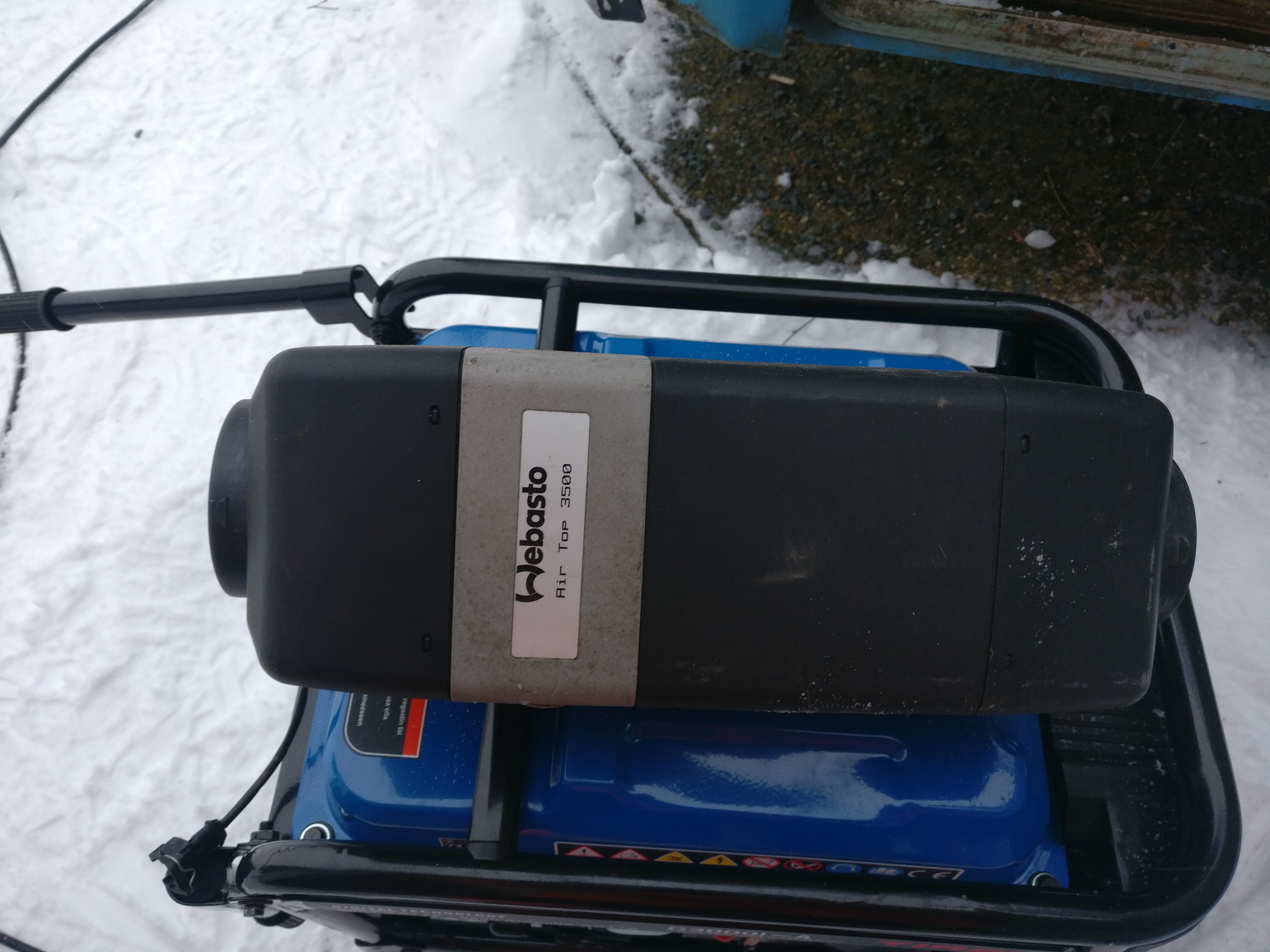

Timco G3000I-A aggregaatti tuli matkahuollon kyydissä taannoin.
Peli saatiin kasaan ja jopa käymään jäsen rosvolinnan neuvojen jälkeen.
Vähän se on kiinalainen paketti. Pyörien kiinnitykseen oli prikat joissa on liian pieni reikä ja tukijalkojen toiset kiinnityspultit eivät sovi paikalleen :lol:
Täytyypä tästä suoria rullamitan kanssa autolle pähkäilemään, että mihin koloon sen saisi mahtumaan.

Tuonne ajattelin aggren sulloa. Siirrän Webaston tuonne Primuksen taakse, missä sitä on älykiva rassata jonain pakkasyönä :mrgreen: niin tuohon perälle jää sen verran tilaa että kiinanihme mahtuu. Loota on auton vasemmalla kyljellä keskivaiheilla, aikalailla keittiön hellan kohdalla. Meinasin tehdä kelkan kumityynyjen varaan, että saa käytössä vedettyä ulos. Jos joku on sitä mieltä, ettei sitä pidä tuonne laittaa niin huutakoon hep. Mieluusti syyn kera :lol:
Tämä löytyi takatallista, lienee rikki sillä se on oletettavasti ollut autossa asennettuna ja miksi kukaan ottaisi muuten vain toimivan laitteen pois? Tämä on oletettavasti ollut oikealla puolella etummaisessa sivuluukussa, ainakin sieltä on tukitut reiät sohvaryhmän luo ja samaten pohjassa on tukittu läpi mistä pakoputki on mennyt. Täytyy tutkia josko tuon saisi toimimaan, niin laitan takaisin. Vaikka pääasiassa kesällä varmasti reissataan, niin kerrankos suomen kesässä vähän vilu on :mrgreen:
Sisukalut näyttää nyt tältä. Tuollainen sikaliukas valkea muovimatto tuli esiin kun otin kokolattiamatot pois. Jokin muovimatto tuohon päälle tulee, mutta ei ole vielä tarkempaa tietoa minkälainen.
