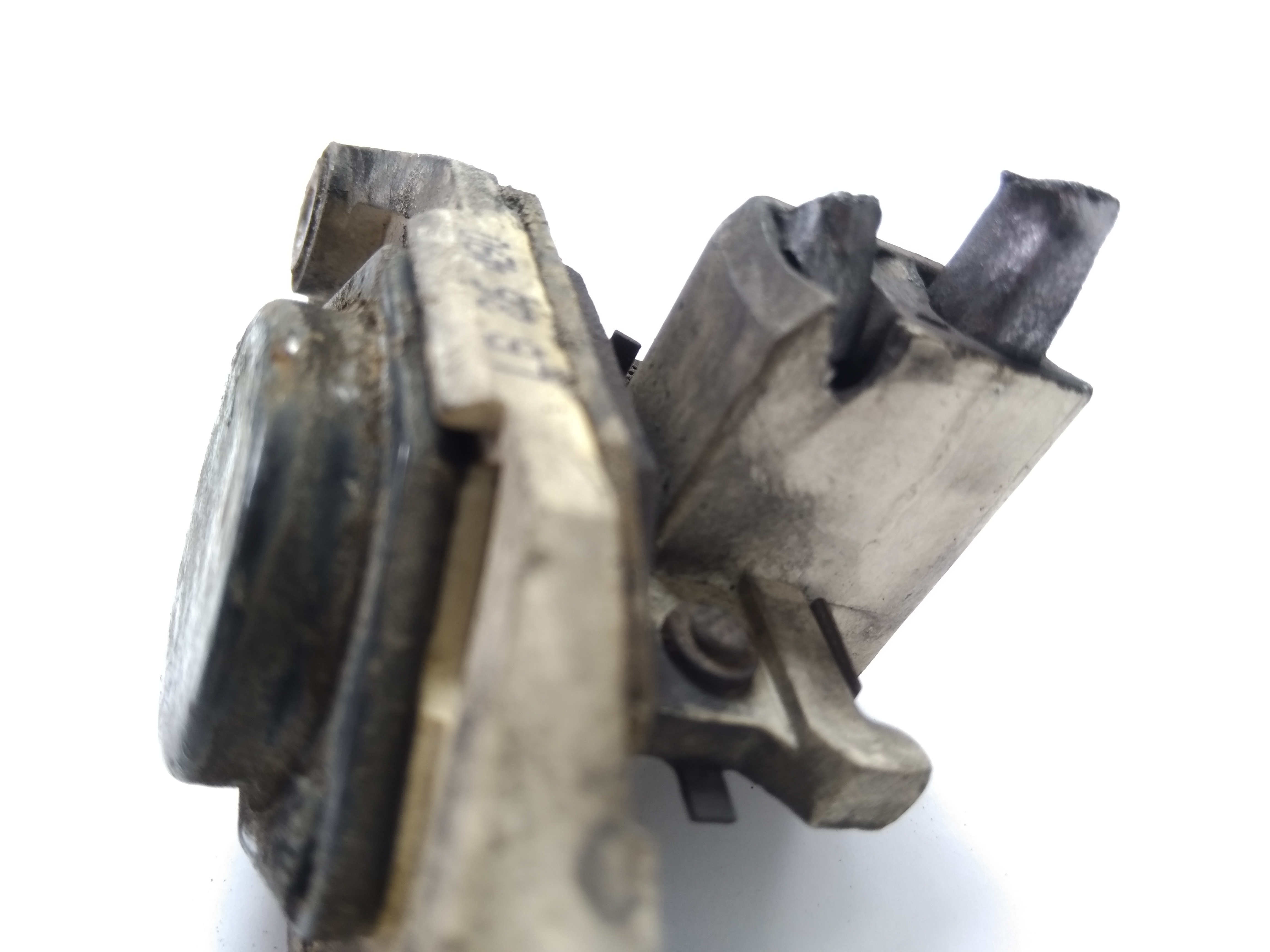

Tuon näköiset hiilet...
eiköhän se vika löytynyt.
Paikallisessa autosähköliikkeessä säädin 57e ja koko laturi (vaihtolaite) 285e.. Vähän taas epävarma mitä tässä tekisi?
Laturikin on vain 75A malli, luulisi tuohon saavan isommankin?
