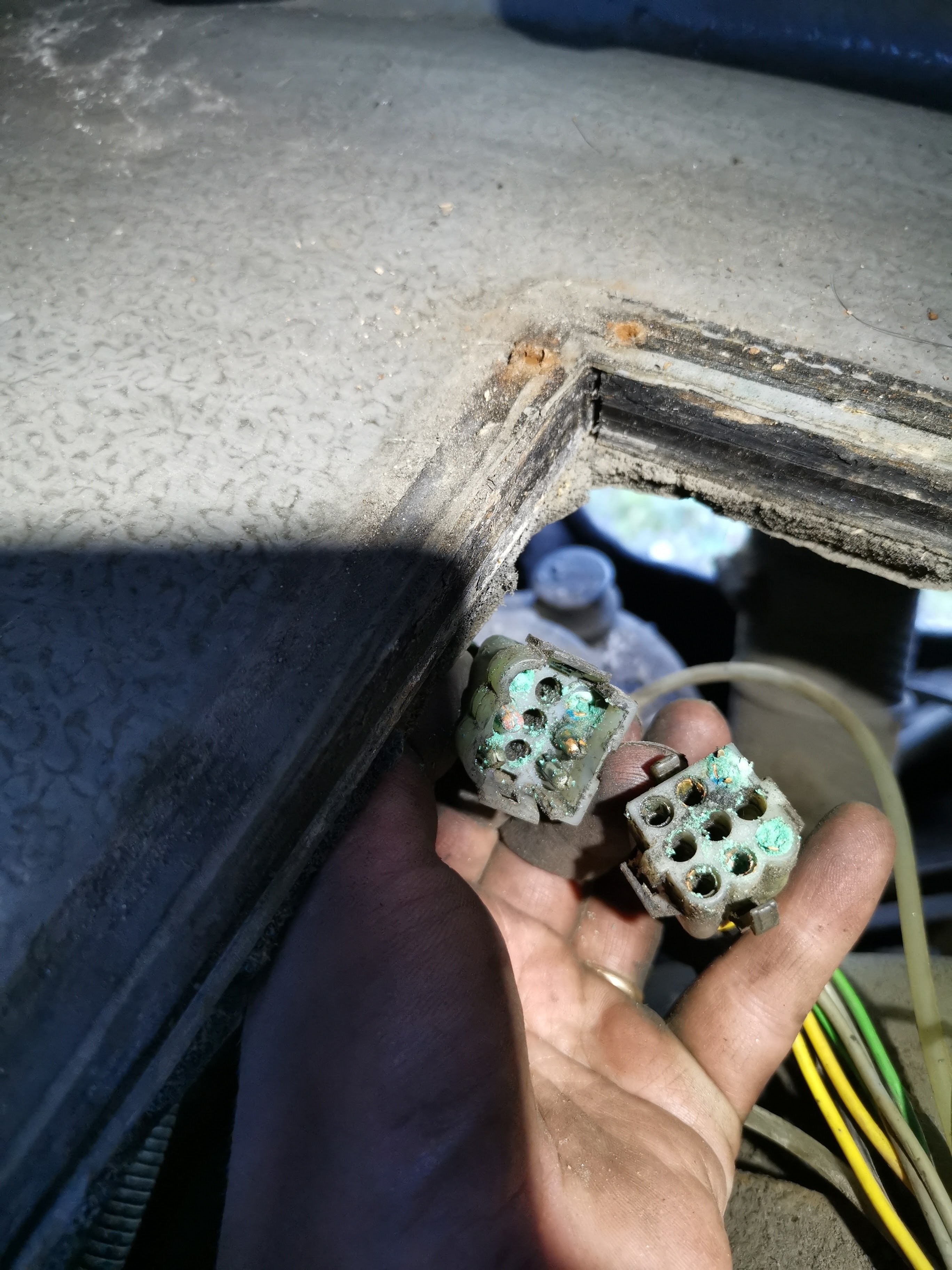

Pitäisi tälle suvelle pikkuhiljaa katsastaa jos sais jonkun reissun heitettyä. Tälle päivää aloin tutkimaan sivuvaloja jotka oli keskeltä autoa pimeänä molemmin puolin. Ei ihme että ei toiminut.

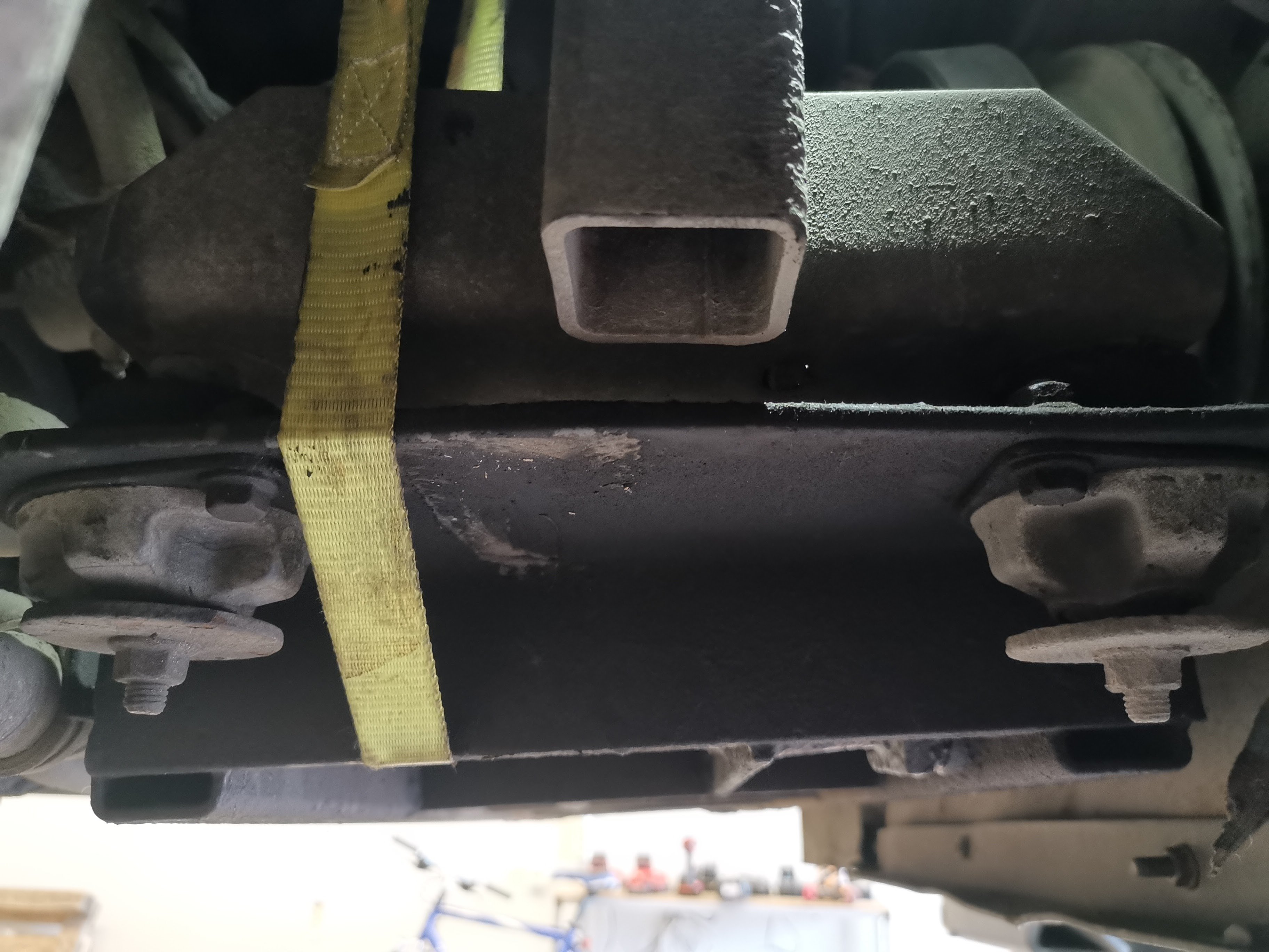

Vuosi sitten aloitin vähän runkoa remontoimaan kun katsastus miehen mielestä pari paikkaa vaati vähän huomiota. Loppujen lopuksi sitä tekemistä oli melko lailla. Juttua ja kuvia laitoin tuonne blogiin kun sinne on niin nätti lisäillä kuvia sekaan.
