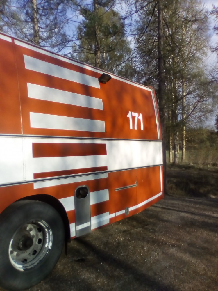

Ihan hyvin sujui rikulta ajaminen
, käytiin kaveria moikkaamassa joka on palokunnassa töissä, tänään oli päivystys vuorossa. Siinä mietittiin että saako laittaa kylähullu numeron 171 entisten pelastuslaitos tunnusten kohdalle saman kokoisena ja samalla fontilla. Katossa on vieläkin k101 tunnus. Soitin sitten alueen palopäällikölle ja hänen mukaan ei ole mitään estettä, sonkajärven paloaseman tunnus on 71... kohtalon ivaa

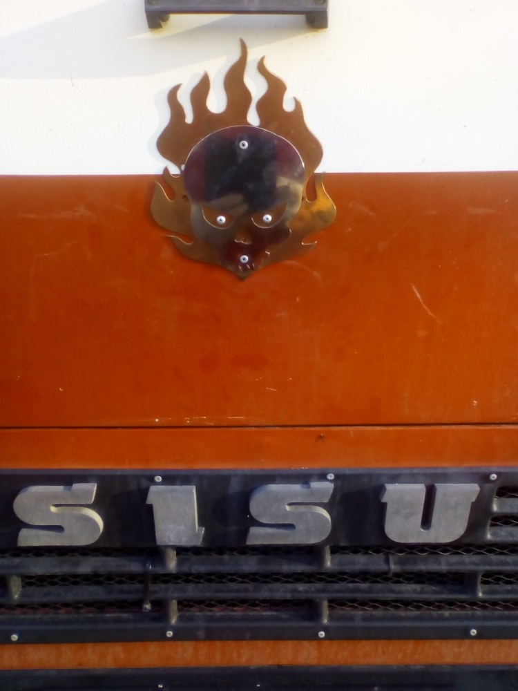

Nyt on pääkallo kuvio oikealla paikalla, noin 10 vuotta se onkin etsinyt paikkaansa.
Sisu sai tänään tuninki-teippauksen...
L-a puhelin tuli myös ährättyä paikoilleen kun sattui löytymään sopivan lyhyt antenni, swr asettui 1,4 lukemaan kun aikansa sääti, alemmaksi en saanut.
