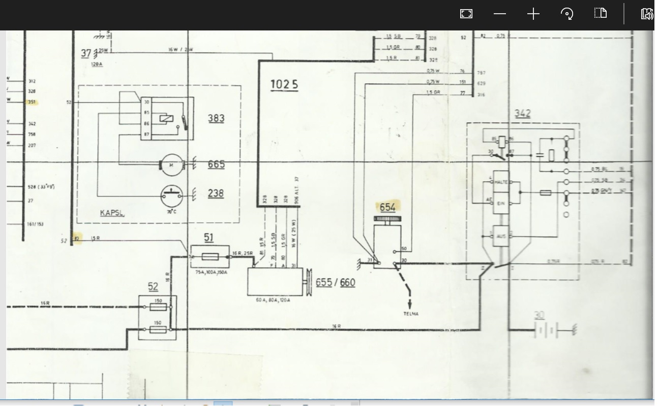

Re: Volvo B57 Sähköonkelma.
Minulla on sähkökuvat B10M vm 1980 runko 65 eli mulla on tässä suhteessa B58 sähkösysteemit laitan tuon akunerotuskontaktori osa 342 piirustuksen. Sen mukaan akulta tuleva plus johto on kytketty nastaan 1 kontaktorin kytkimessä. Toinen nasta 2 siitä menee johto starttimoottoriin osa 654 ja laturille osa 655 /660 sulakkeen osa 51 kautta (sulake on 75A, 100A tai 150A riippuen laturin tehosta).
Piirustukset on pdf muodossa mutta tänne ei pdf liitteitä saa laittaa. tein siitä ensin JPEG kuvan ja sen saa tänne.
