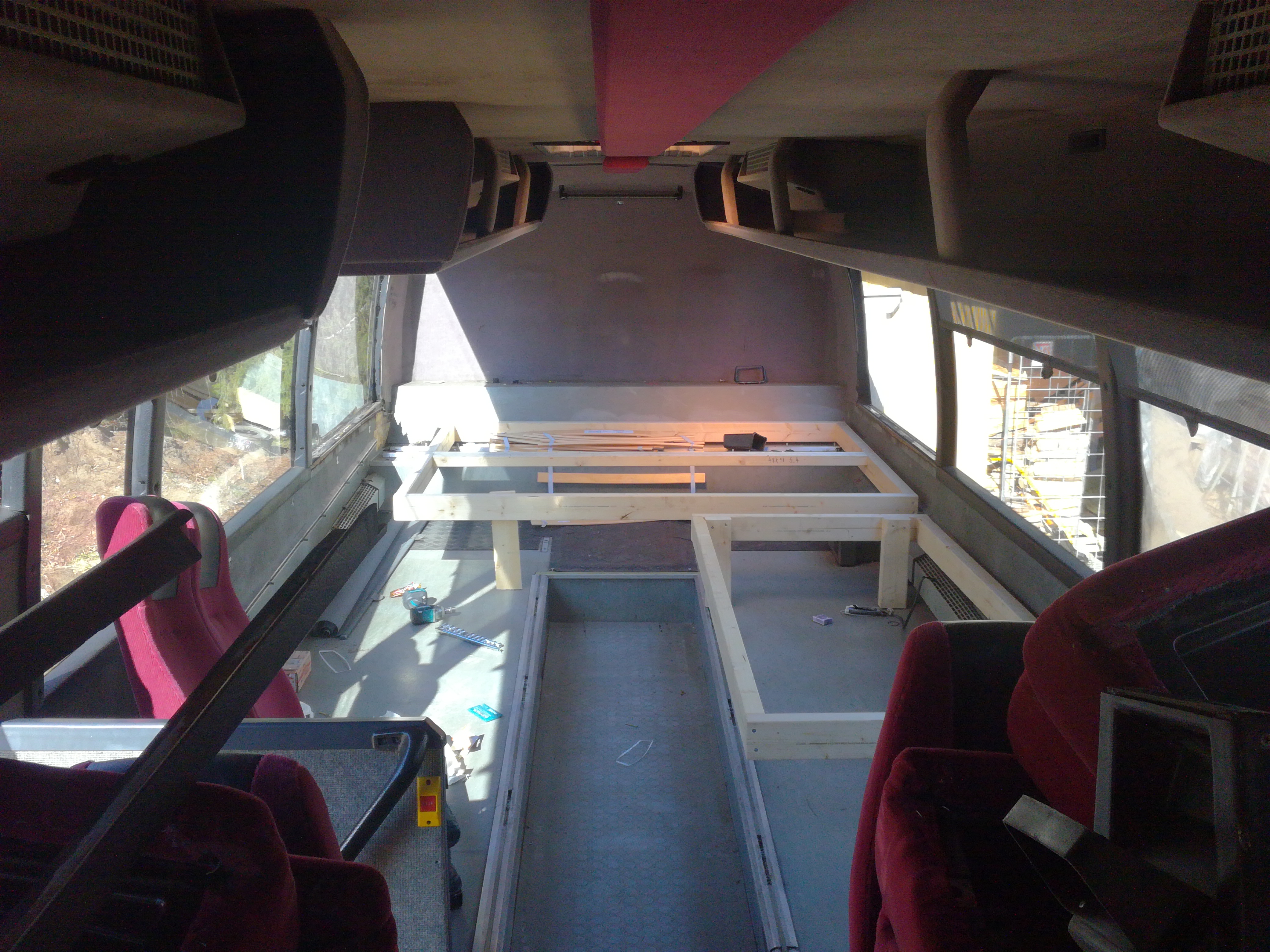

Nyt on keittiö hakenu paikan ainakin näillä näkymin ja sängyt vessan seinän runkokin jo tehty
MB 407 vm-67
Viestit: 3169
Re: Scania k113 carrus 302
senhän pystyis vielä kohtuu vaivatta muuttaa toisinpäin...

Nyt on makkariin saatu ovi hahmolleen ja seiniin levyä.

Vähän taas saanu jotain eteen päin
Maalatut finfoamit takinmaisessa ikkunassa
Makkarin ikkunat saanu levytettyä umpeen
Siinä maalatut finfoamit takinmaisessa ikkunassa
Nyt olis makkarin seinät levytetty
