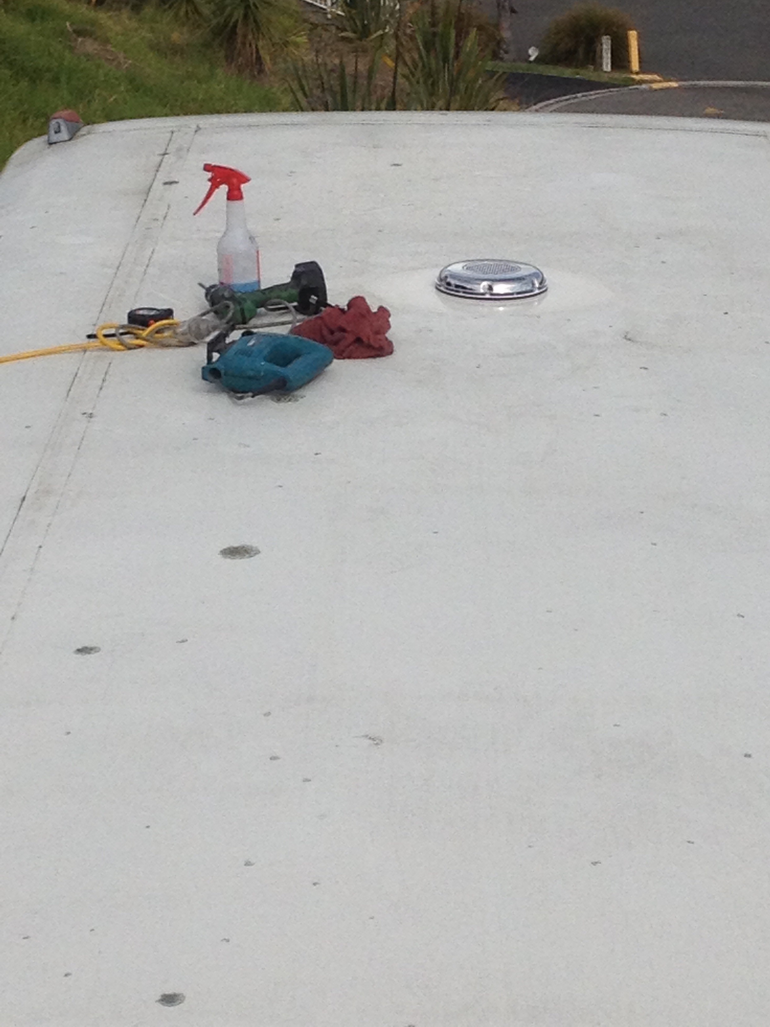

Vähällipsahti nykkyllä. Takaosa = makuuhuone on nyt purettu ja massattu kokonaan. Peruutuskamera, aurinkokennotuuletin ja vähän sähköputkea paikoilleen, sit eristeet, levyt ja seuraavan osaston kimppuun. Ei se voi olla niin vaikeeta! Mikä muka voisi mennä vikaan?!?

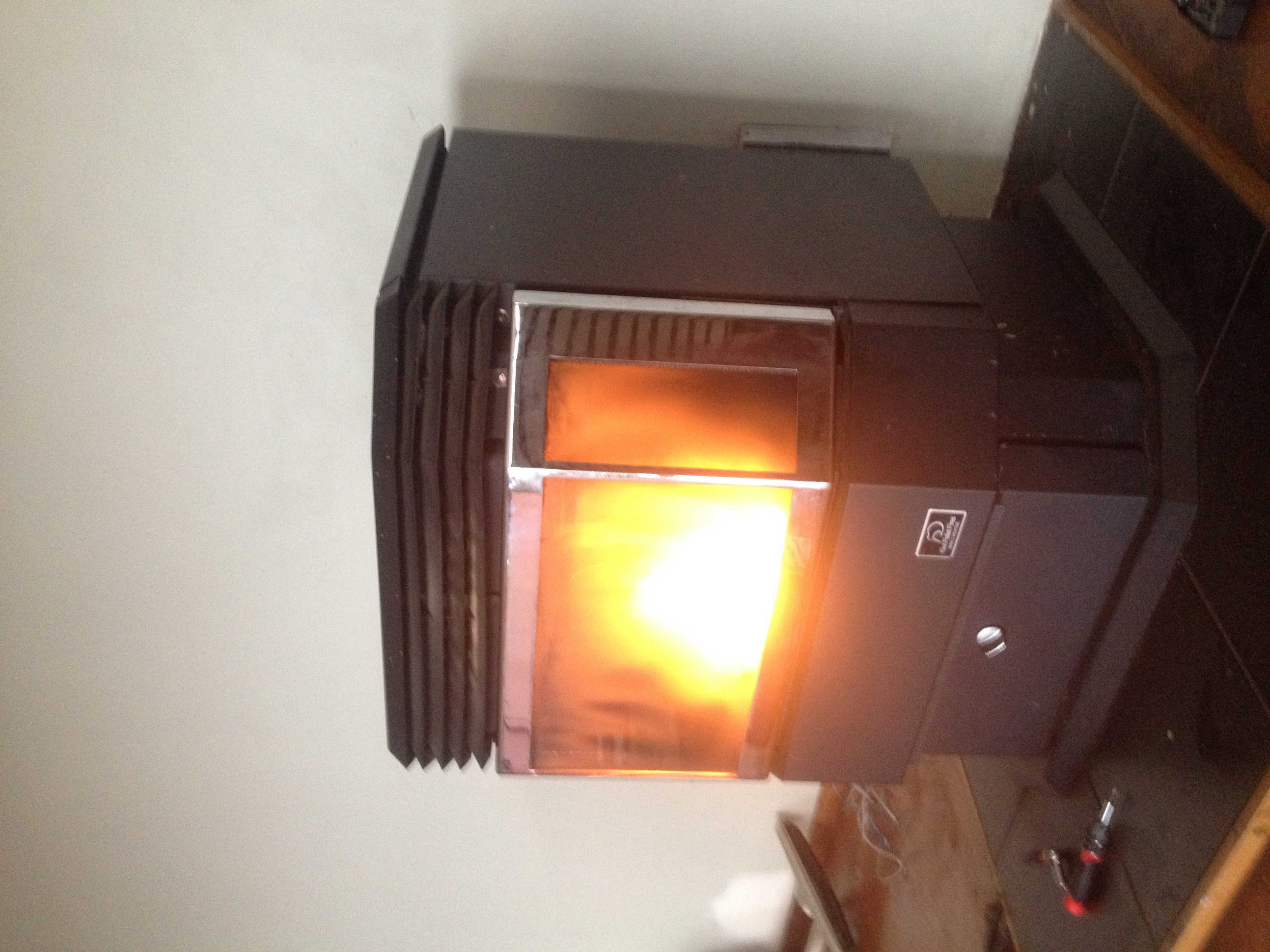

Käyn metsästää vielä parista muusta paikasta. Näillä on osin vähän kummallisia ajatuksia sanan "eristys" merkityksestä. Esim meidän lattia on "eristetty": koolausten väliin on niitattu 5mm solumuovi, jonka toinen puoli on folioo... Joka talossa (paitsi meillä, onneks!) on kokolattiamatot siks, ettei lattiat olis niin kylmät.
OFF TOPIC, mut omapahan on säie. Jos Kausalassa oli olkkarissa aamulla +13, ni voit olla varma että ulkona oli pakkasta 20 tai enempi ja et joku ei ollu pitäny illalla tulia takassa. Täällä jos on olkkarissa aamulla +13, ni ihassama, normipäivä, mee parvekkeelle, siellä lämpenee. Uudet rakennusmääräykset, ehkä jotain viis vuotta vanhat, sanoo et talossa pitää olla kaksinkertaiset ikkunat ja eristystä. Kaikki sitä vanhemmat talot on ihan hanurista! Nää on ollu täällä 400 vuotta ja siinä ajassa ne ei oo oppinu, että joskus saattaa saarella olla kylmä, tuulla tai muuten vain tarvita, vaik pyykin kuivaamiseen lämmintä ja kuivaa ilmaa. Tulisijoja saa olla yks / talo, semmosia hiton kamiinoita. Pellettitakka. Siinä on 20kg säiliö ja matoruuvisyöttö. Kaks puhallinta, palo- ja kuuman ilman levitys asuntoon -puhallin. Napista päälle/pois tai ajastustoiminto. Tossa ku pitää kaks tuntia tulta, ni kaks tuntia saa lämpöä. Ehkä 200+ neliön kämppä, toi mylly olkkarissa ja siinä kohtaa 4m huonekorkeus. On tehokasta!
Jännästi vielä asennettu tolleen seinään. enjaksakääntääkuvaa
