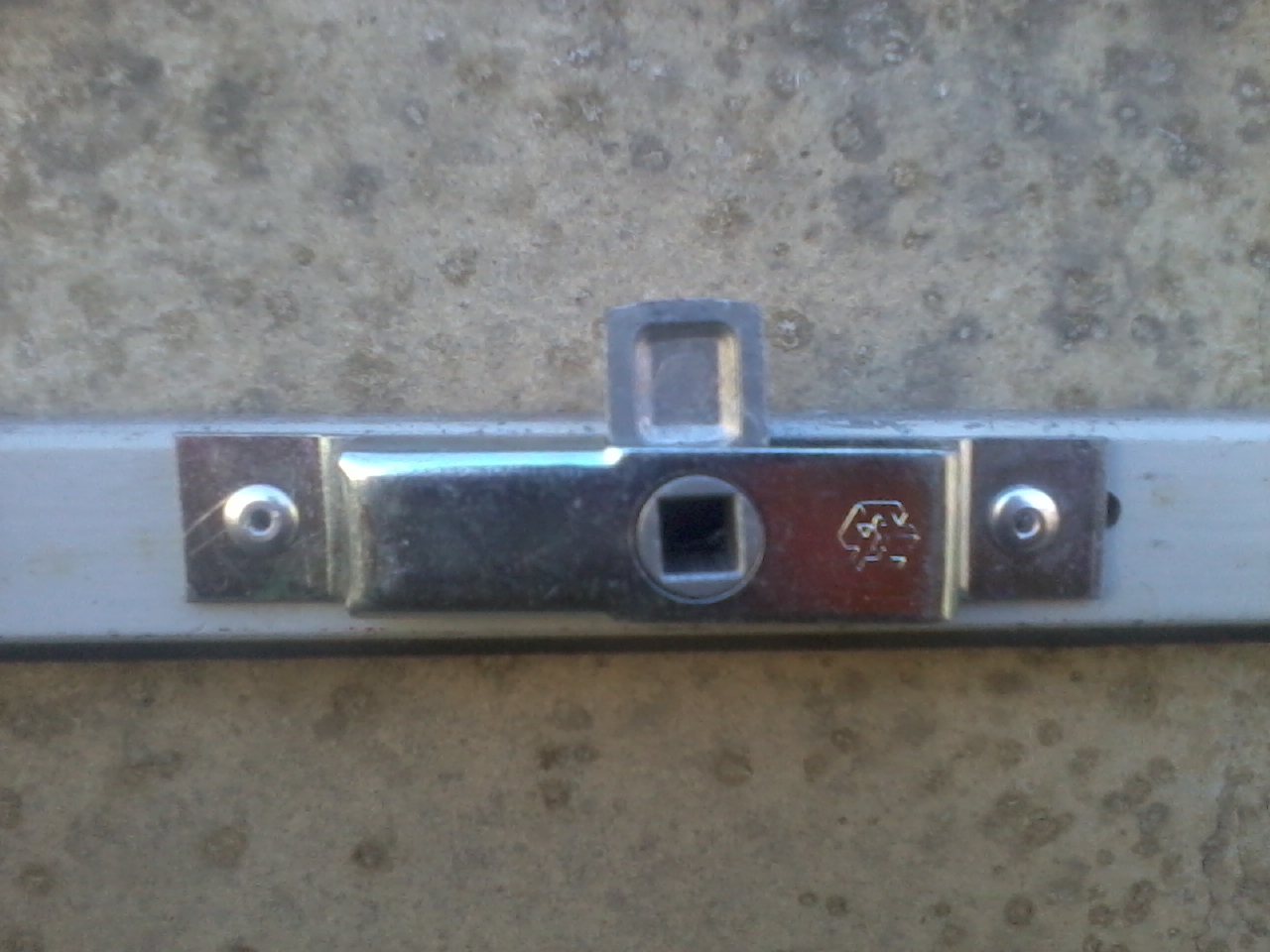

tälläisiä lukkoja hommasin töistä, ovat ihan näppäriä

Mistä tuollaisia lukkoja saa?!
Just oon yrittäny ettiä kissojen ja koirien kanssa, Royalin akkukotelon luukusta puuttuu yksi.
Mikä tuollasen oikea nimi on? Osais sillä etsiä netistä, kaikki on jo kokeiltu...

Minä ostin vastaavan sanupilta ja on nimeltään kääntösalpa. http://www.sanup.fi/net/index.php/luettelot

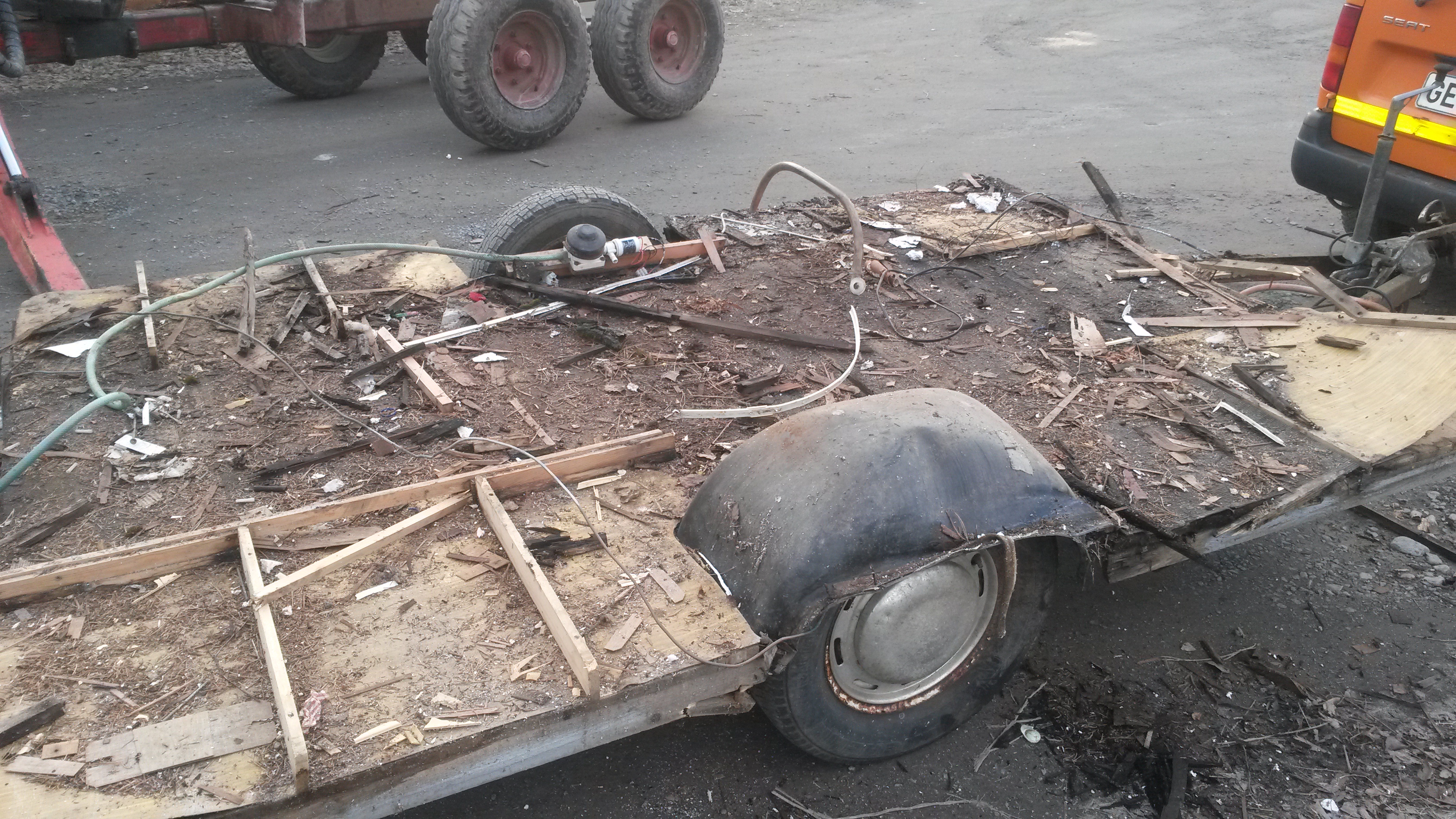

Lähtötilanne
Lähtötilanne
Kevyesti läks:D
Kevyesti läks:D
sellane
sellane
siihen olis tarkotus sauna rakentaa kunhan ensin varmistan insinöörin kanssa byrokratia asiat:D

No niin, siitä se lähtee :D
Kannattaa miettiä kriittisten komponenttien sijoittelua, yksiakselisessa aisapaino menee helposti pieleen.
Ei taida ihan Kuopioon olla valmis :lol:
