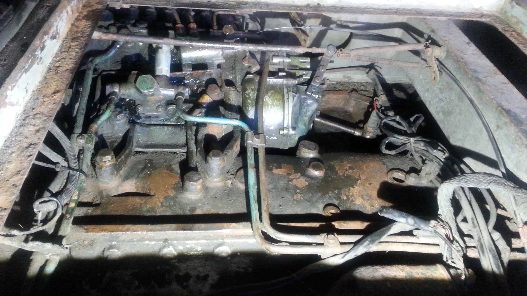

Nonni. Nyt alkais olee mahatautikin lusittu joten piti käydä sotkemassa ittensä.
Vaihdoin naftasuodattimet ja tyrkkäsin kokeeksi laturin starttiakkuihin kiinni. Ihmettelin miksi kipinöi kun sihtailin laturinjohtoja väri väriin. Vedin akkutelineen ulos ja oliki hassu ylläri piuhoissa.
Konettakin vähän imuroin ja noin puoli ämpäriä sain noin pikasiivouksella aikaseksi.
Hyundain tuhkaimuri osoittautui kovaksi laitteeksi tässä hommassa. Varsinaisessa käyttötarkoituksessa aivan susi.
Lieneekö(kö?) ihan tavallista, että tuo käsipumppu kusee ihan solkenaan naftaa, kun sillä pumppaa.

Re: Volvo b10m Lahti 330
Solkenaan....hmm. Taitaa olla tiivisteet lopussa. Aika ylläri tuo kaapelleiden ristivärisyys.

Rosvolinna kirjoitti:Solkenaan....hmm. Taitaa olla tiivisteet lopussa. Aika ylläri tuo kaapelleiden ristivärisyys.
Ei sen käsipumpun tartte paljoa kusta, kun jo kannattaa vaihtaa. Ei taida olla monenkaan euron investointi?
Nuo B10M:t tuntuu (ja ennen kaikkea kuuluu) olevan tarkkoja siitä, että naftaputsareita vaihdettaessa toimitaan ripeästi siten, että vanhan suodattimen tilalle pyöräytetään uusi (naftalla jo ennalta täytetty) putsari paikalleen mahdollisimman nopeasti. Muuten herkästi hörppää ilmaa.
Juu pitää silti ilmata vaikka on noppee asentaja. Miula oli 3 roppua tässä thd 102 padassa. Omassa on käsipumppu siellä vasemma etupyörän takana josta voi pumpata löpöä. Vaikka täytin ja vaihettiin sikanopsaa ni pumpata piti.
Ton käsipumpun saa ymmärtääkseni rakvaattori liikkeestä puolet edukkaammin.
