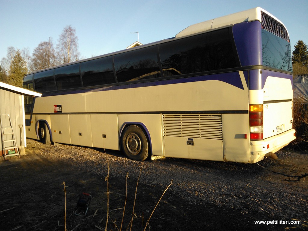

Noin se varmaan on, että niitä läppiä/tuuletusta ohjaillaan. Sen verran tikkaita nostelin takaseinää vasten, että sieltä vasemmalta puolelta takakulmasta suhina tulee. Moottorin kun sammuttaa, niin reilut 3 min. suhisee, sitten on nokka alhaalla. Eli paineilma sieltä tulee ulos. Oli vaan katto rännän peitossa, en viitsinyt kiivetä pudotakseni. Täytyy huomenna yrittää uudestaa. Pitäisi vaan toi ritilä katolta saada nostetua pystyyn. Viimeksi sitä nosteli kaksi ukkoa, kun sitä ilmastointilaitetta huollettiin.
Kuvan kulmasta tuolta sinisen ritilän takaa suhisee. Toi katolla oleva rakennelma aukeaa, siinä puolivälissä on sarana.

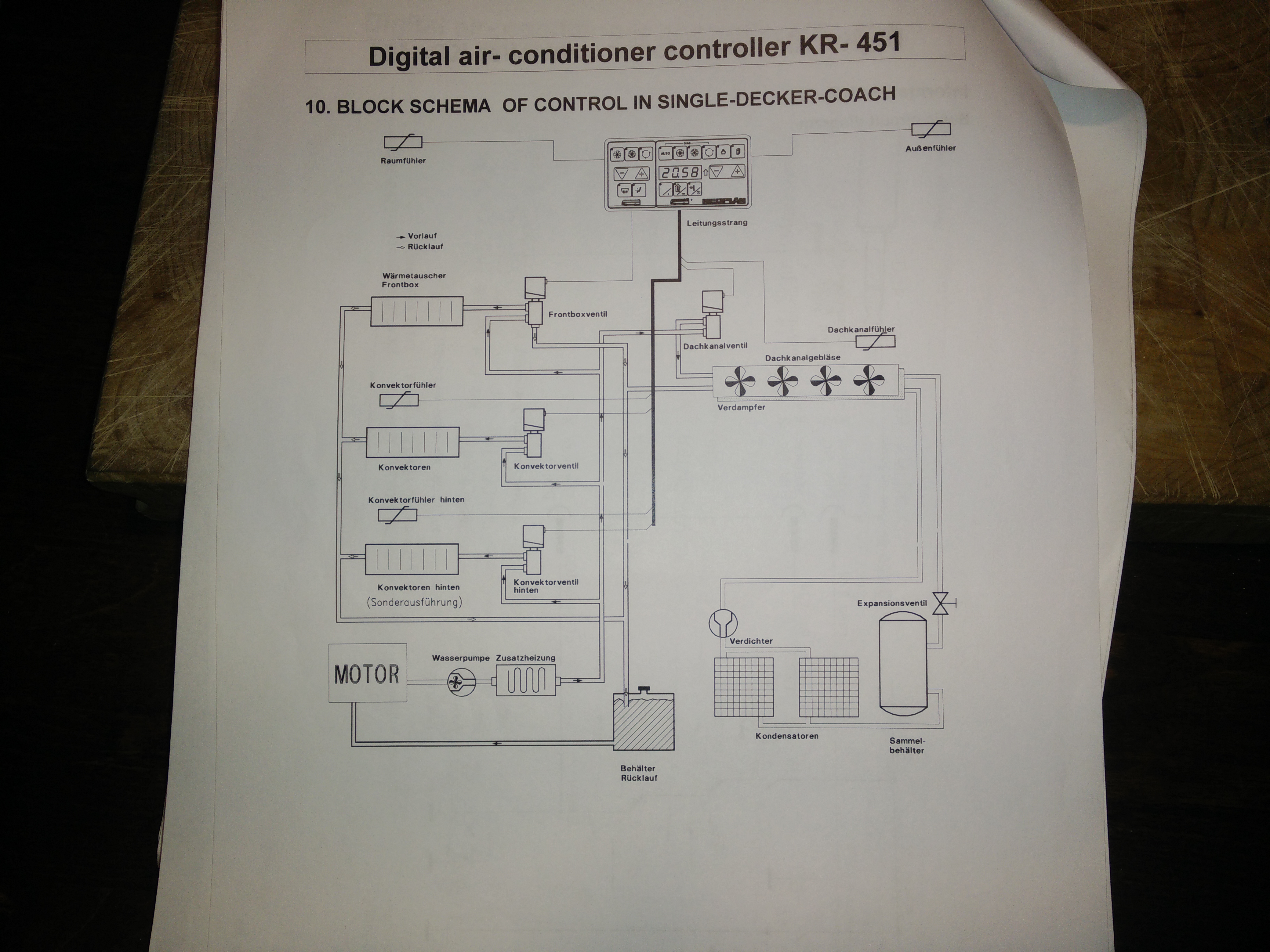

Joku dokkari löyty jossa on (jos mitään arvaan saksankielestä) pari kattoventtiiliä. Onko niissä paineilma, en tiijä.
Avaamisessa pitää tota naruhommaa kokeilla. Ja tin ilmastointi laitteen läppiä / venttiilejä voi yksitellen ajella testiohjelmalla.
